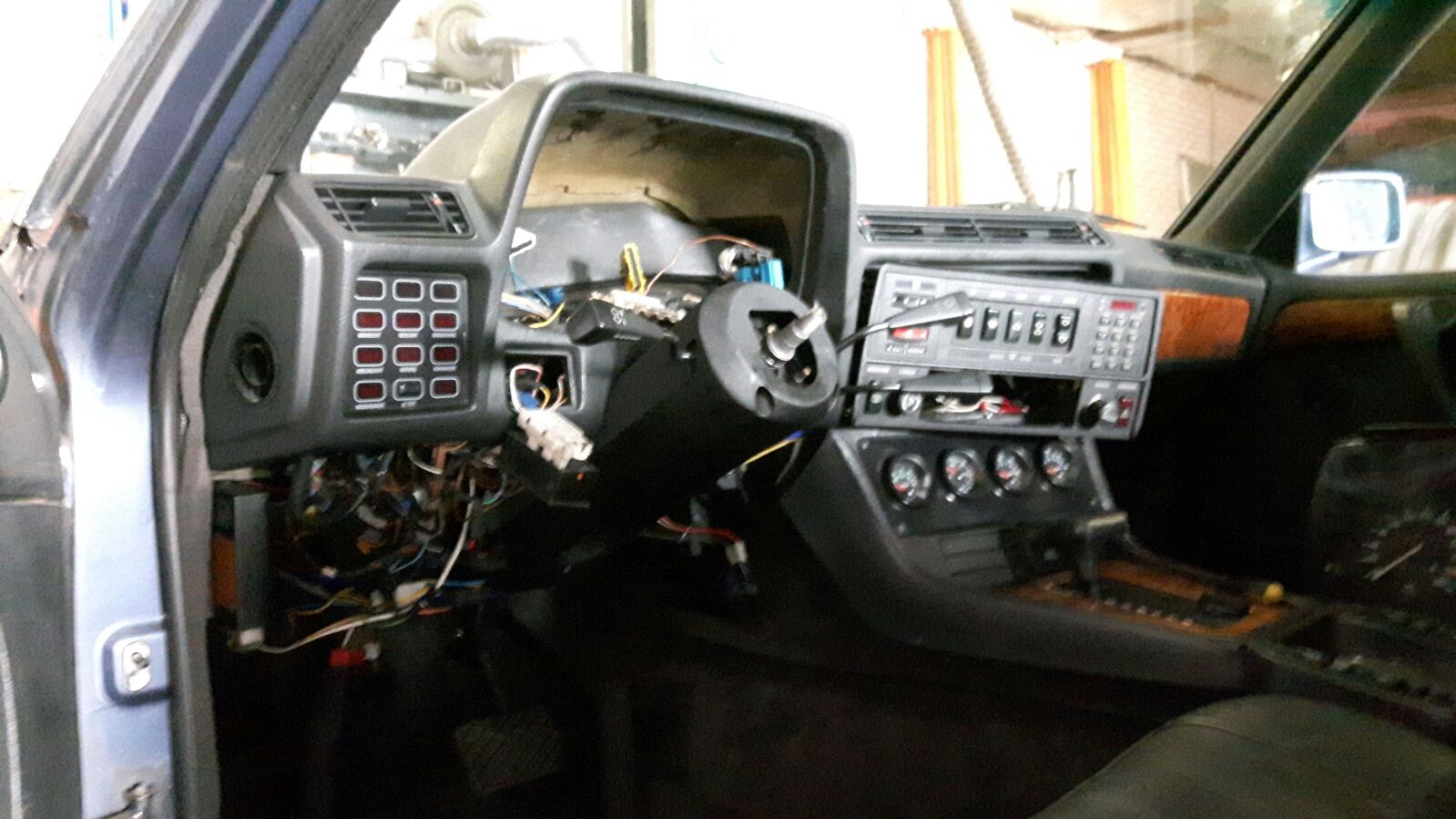

- 33 jaar ellende met bedrading achter dashboard uitgezocht en vervangen, zie foto

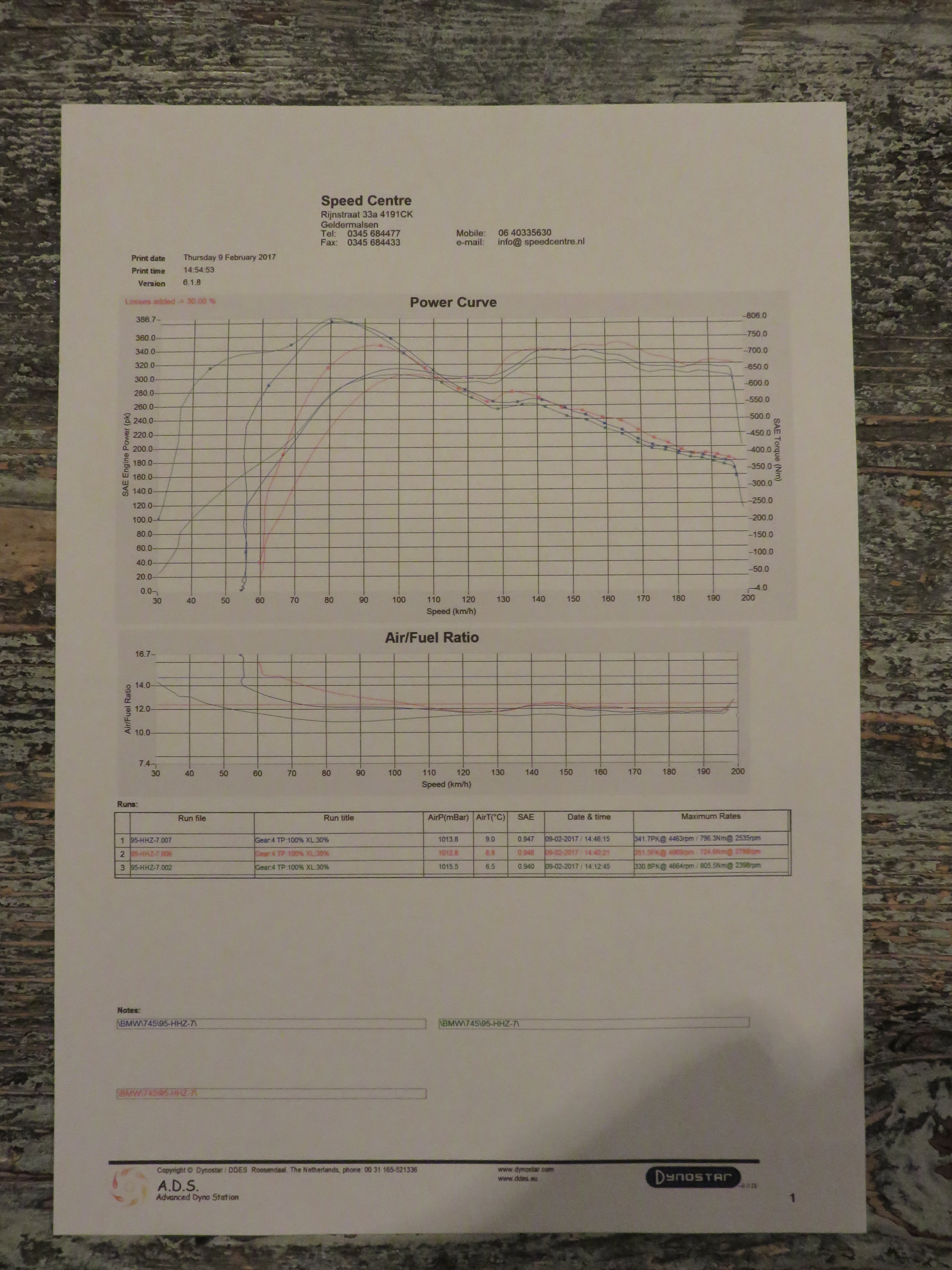

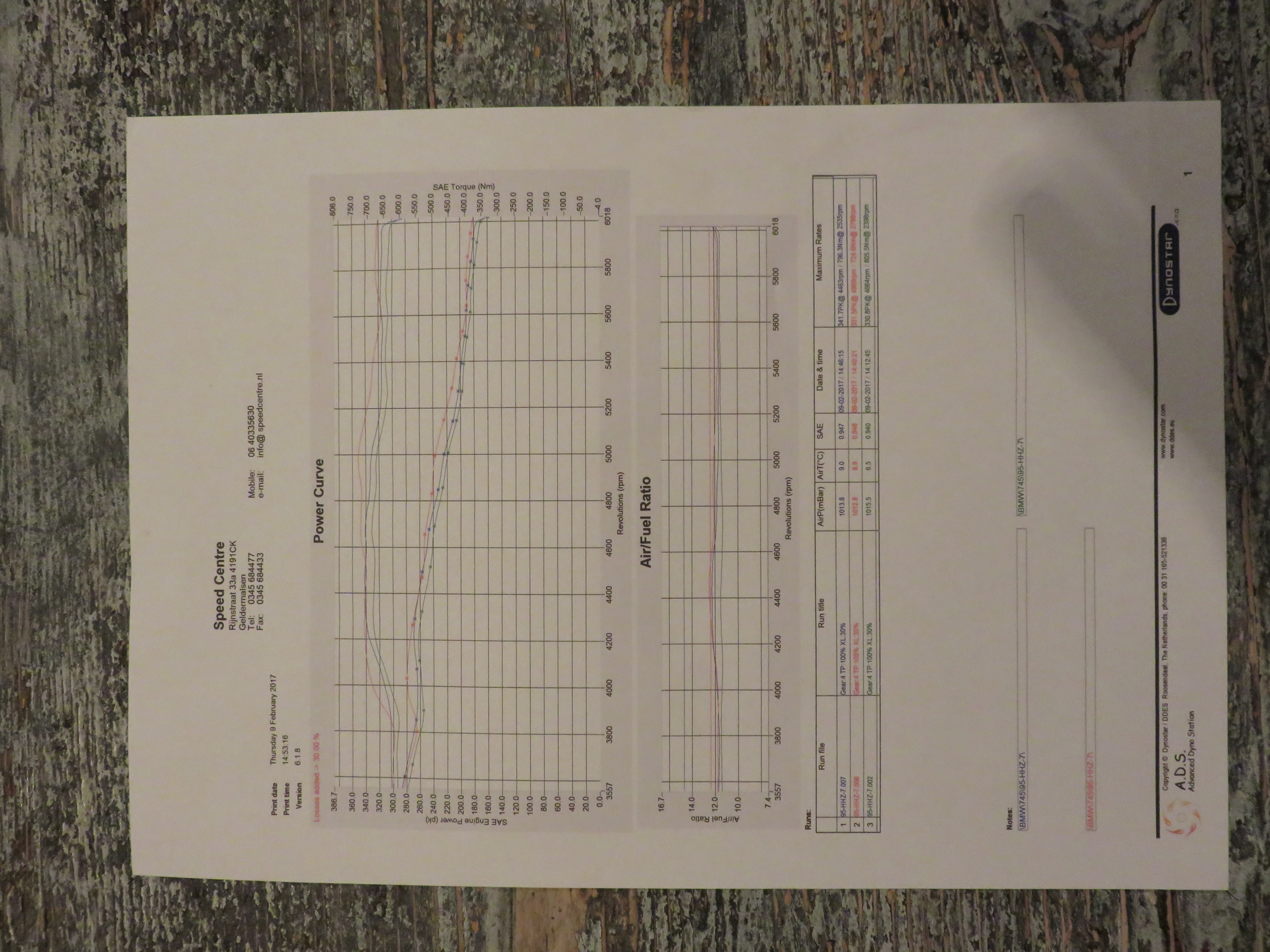

Berichtdo 09 feb 2017, 20:03
Voor de liefhebbers

Hoeveel turbodruk had je?
Re: 745 uit '83. Even voorstellen
Berichtdo 09 feb 2017, 22:15
Wat heb je gedaan om dit vermogen te krijgen alleen gechipt en boostverhoging tot hoeveel?
Newbie745
  • Berichten: 44
  • Geregistreerd: do 18 aug 2016, 21:12
Berichtvr 10 feb 2017, 09:17
Weet weining van de historie wat dat betreft.
Draait op max 0,9 bar. Zit een turboregelaar in (die altijd op vol open staat, dus beetje kansloze gizmo)
Chip zal aangepast moeten zijn..
Wastegaste zal aangepast moeten zijn (standaard open bij 0,7?)
Andere nokkenas
K&N inlegfilter
Mist een paar dempers en heeft een 'sportdemper'
Verder geen grote aanpassingen volgens mij.

Als hij door de hele lijn netjes loopt qua air fuel ratio, dan is het in principe toch goed?
Berichtzo 19 feb 2017, 10:05
Ik heb het grafiekje even bekeken en het ziet er op zich goed uit. Hij loopt aan de rijke kant, maar dat is juist goed.
Er zal dan wel een aanpassing zijn gedaan mag ik aannemen?
Die oude 745i van mij begon als een malle te pingelen zonder brandstoftoevoeraanpassingen, dus die heb ik weer teruggezet naar 250 pk.
