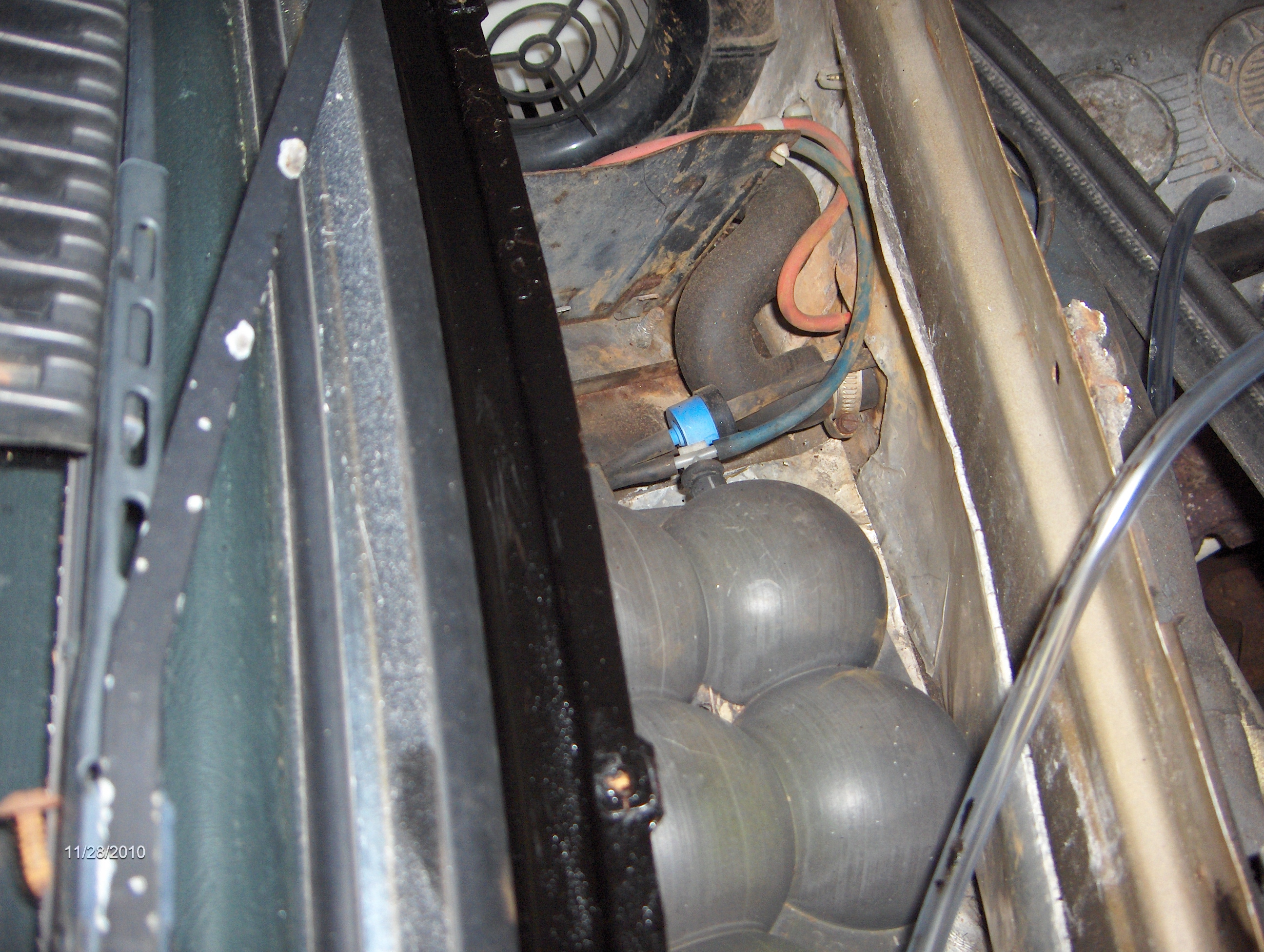

De kachel. Die wordt niet warm.
Ik snap ook al waarom, want bij de vacuum doos, en de waterklep lagen de slangetjes los.
Nu ben ik op het punt dat ik graag zou willen weten hoe en welke kleur waar aangesloten moet worden.
De ETK tekening is niet heel duidelijk. Heeft iemand voor mij een overzichtsfotootje?
Ik heb een zwart, rood en groen slangetje openliggen.
Wie kan mij helpen?

vacuumslangen
inlaatspruitstuk verbinden met kachelkraan, aansluiting aan de passagiers zijde
bestuurderszijde kachelkraan op het uiteinde v/d kachelkraan
foto wordt niks, is wat druk daar met bedrading en verdamper....
Groeten Erik

Ik heb echter in de ruitenwisser bak: 1 zwarte, 1 groene en een rode slang liggen en ik zie zo niet hoe het aan elkaar hoort.
Ik heb inmiddels (Van een Vlolvlo SWRA :oops: ) een T stukje er tussen gepield.
Tis iig veel te koud om dit buiten te doen en mijn garage is te smal :(

aha je bedoeld de binnenkant baur :)
gevonden , toevallig een paar dagen gelden gemaakt, type1
Duidelijk genoeg denk ik
Groeten Erik

Dit was idd wat ik zocht! Morgen maar eens verder zien.
Zeer bedankt!
