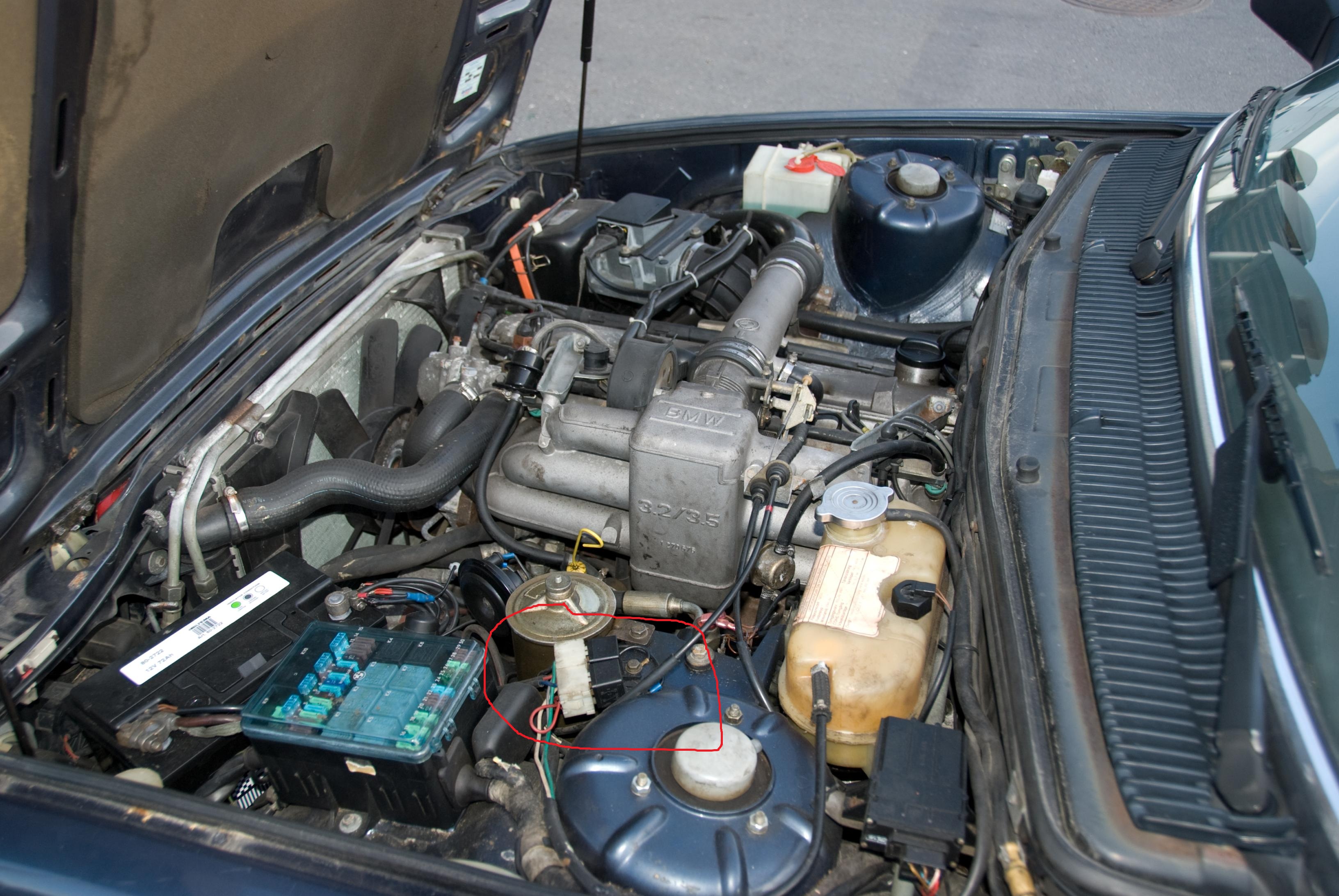

Re: Hallo
Berichtma 29 okt 2012, 22:37
Bij mij zit er een pompje op die de kleppen bedient als de motor uit is. Ja dat je een manuele airco hebt, hoewel ik dacht dat alle 745i's automatische airco hadden. Ik zie bij de zekeringen kast twee blokjes met relais en die had ik ook. Mijn auto hebben ze in Noorwegen op daglicht verlichting omgebouwd omdat het daar verplicht is. ik dacht misschien in Zweden ook?

Berichtdo 01 nov 2012, 11:10
Hier lopen twee dingen door elkaar.... Dagrijverlichting is verlichting die overdag gevoerd mag worden (led-strips enz.). Echter, zodra dimlicht wordt ingeschakeld dient deze uit te gaan (mits anders in de typegoedkeuring opgenomen).
Wat RobertF bedoelt is dat automatisch altijd het dimlicht inschakelt, omdat het in Scandinavi
Re: Hallo
Berichtdo 01 nov 2012, 12:10
Juist, bij mij was het zo als je de auto start automatisch het licht aangaat, het brandt dus altijd. Toen ik de auto in Engeland kocht zei de verkoper dat de lichtschakelaar kapot was. Ik heb toen een lichtschakelaar mee genomen, maar die hadden we niet nodig omdat het licht brandde, thuis kwamen we er achter dat het een daglicht verlichting was en zagen in de papieren dat de auto enige tijd in Noorwegen gereden heeft.
Ik heb BMW Noorwegen en BMW Classic geschreven of er een BMW werkinstructie bestaat daarvoor dan wist ik wat ze gedaan hebben maar dit is er niet. Ze hadden een kabel vanuit de zekeringkast gelegd met een diode er in en onder het dashbord draden door geknipt en verlegd met twee relais.
Ik heb alles verwijdert en de draden weer kleur op kleur gesoldeerd, maar krijg helaas de mistlampen niet meer aan, heb van alles geprobeert

Berichtdo 01 nov 2012, 12:25
het gaat om deze relais, die zijn er later bij gezet
foto Jasper's auto

Re: Hallo
Berichtdo 01 nov 2012, 17:12
Interessant; bij mij gaat het licht namelijk niet aan als je de auto start; maar gewoon met de schakelaar naast het stuur. Ik zal de draadjes een volgen en kijken waar de relais op aangesloten zitten.
Jasper
  • Berichten: 397
Re: Hallo
Berichtdo 01 nov 2012, 17:49
Ik heb net even gekeken en de bedrading van deze relais lijkt inderdaad geschakeld aan de lampen te zijn. Echter als ik ze los trek verandert er helemaal niets :?:
De lampen gaan gewoon nog aan met de schakelaar, de motor start, het alarm doet het gewoon? Wellicht is het dus wel dagrij verlichting maar zijn de relais kapot.
