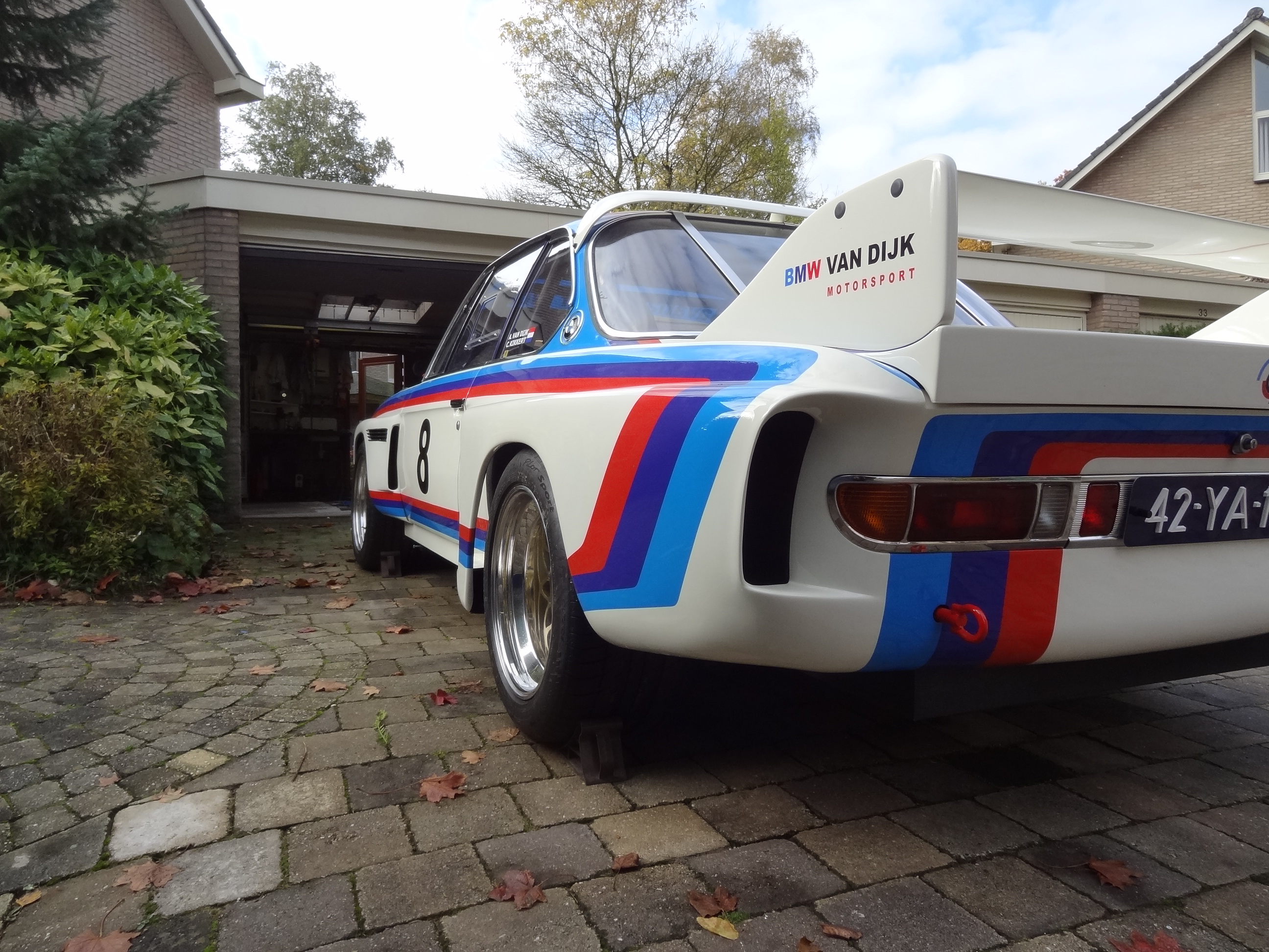

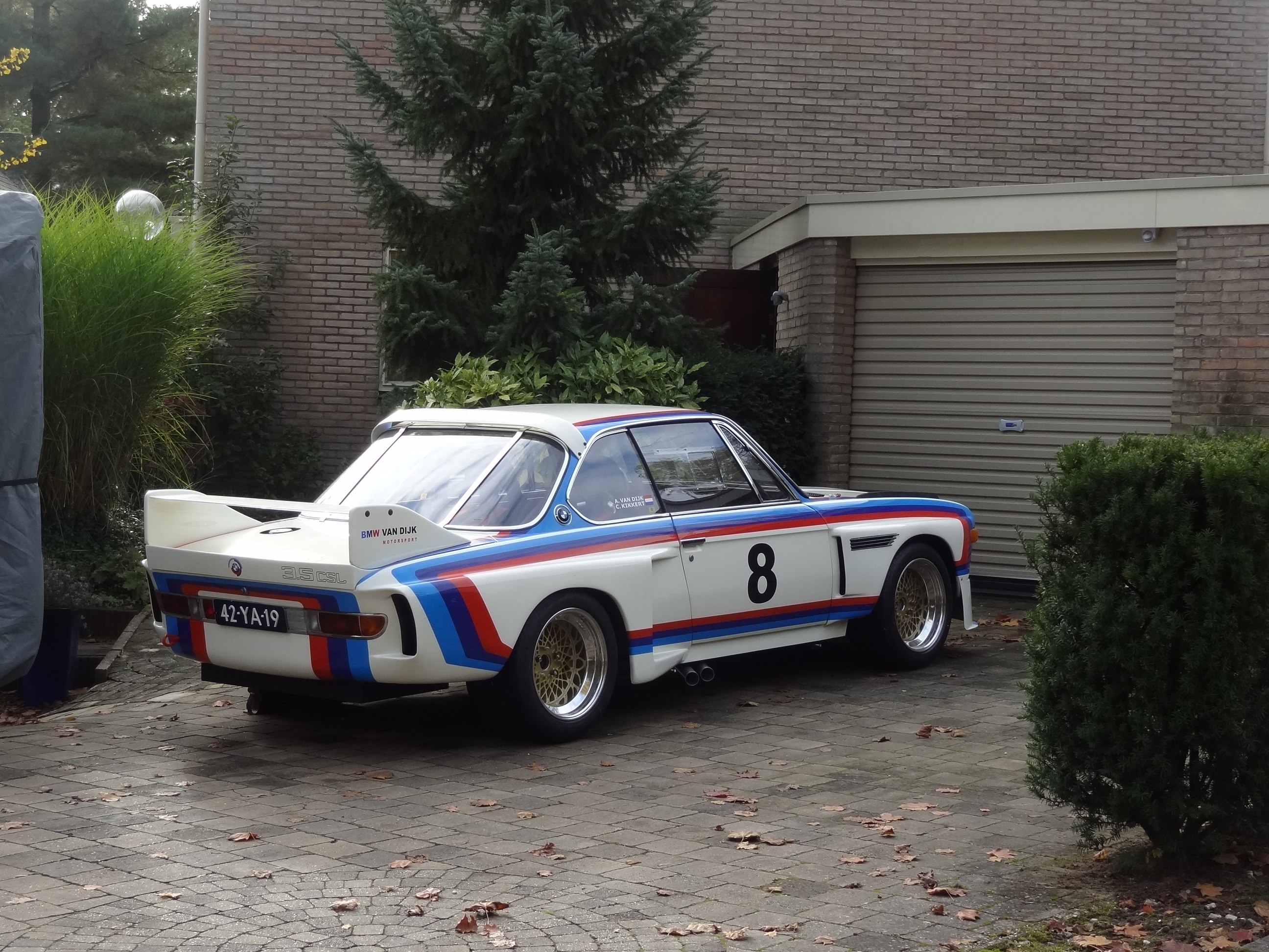

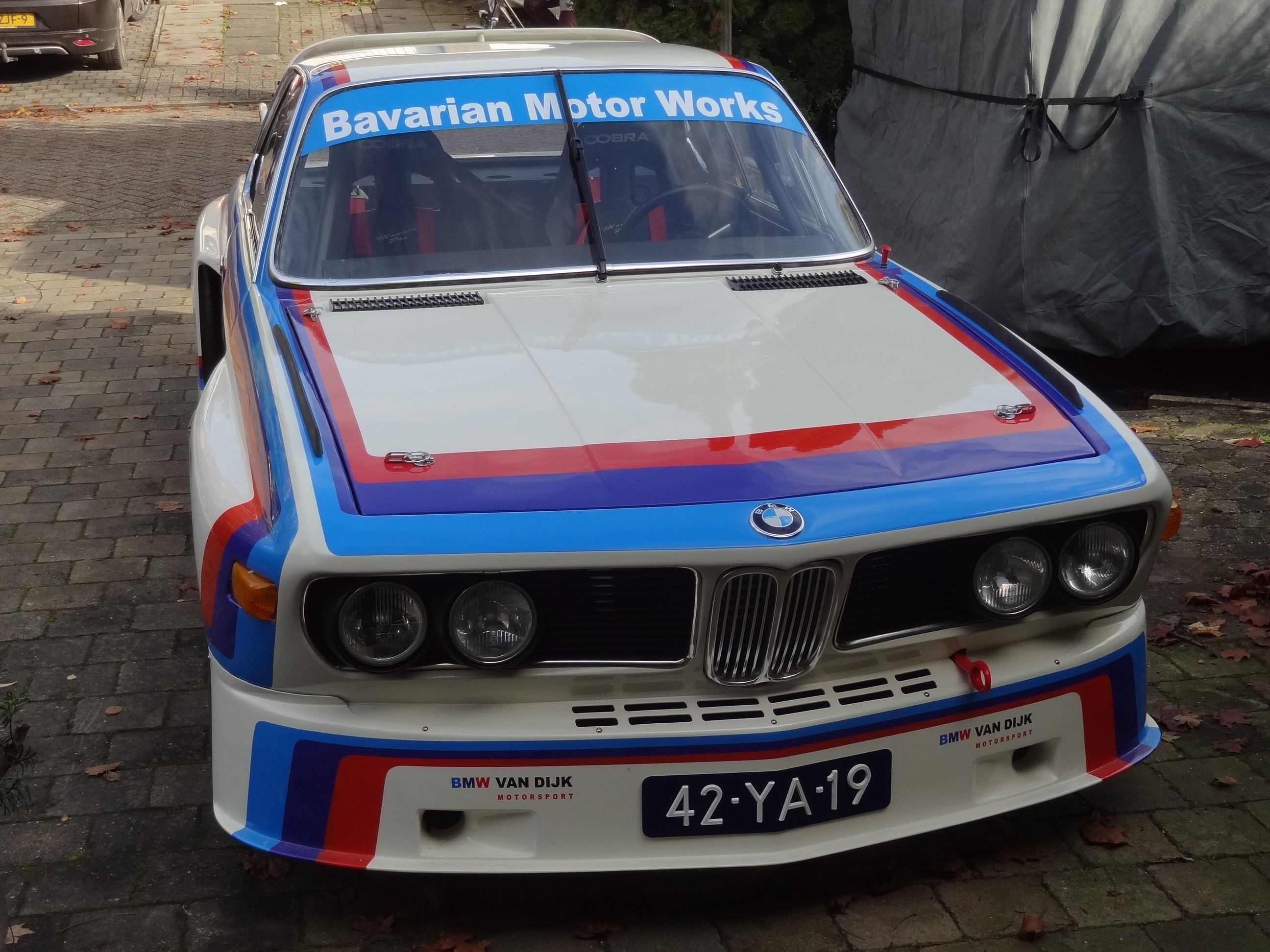

Dank, Ik dacht plaats even een foto, maar er werd erg snel op gereageerd.
Ik heb hem nog wel geschorst ivm nog wat motorafstelwerkzaamheden waar ik nog geen tijd voor heb gehad. Dus een kenteken heeft ie. Hierbij nog een paar foto's.

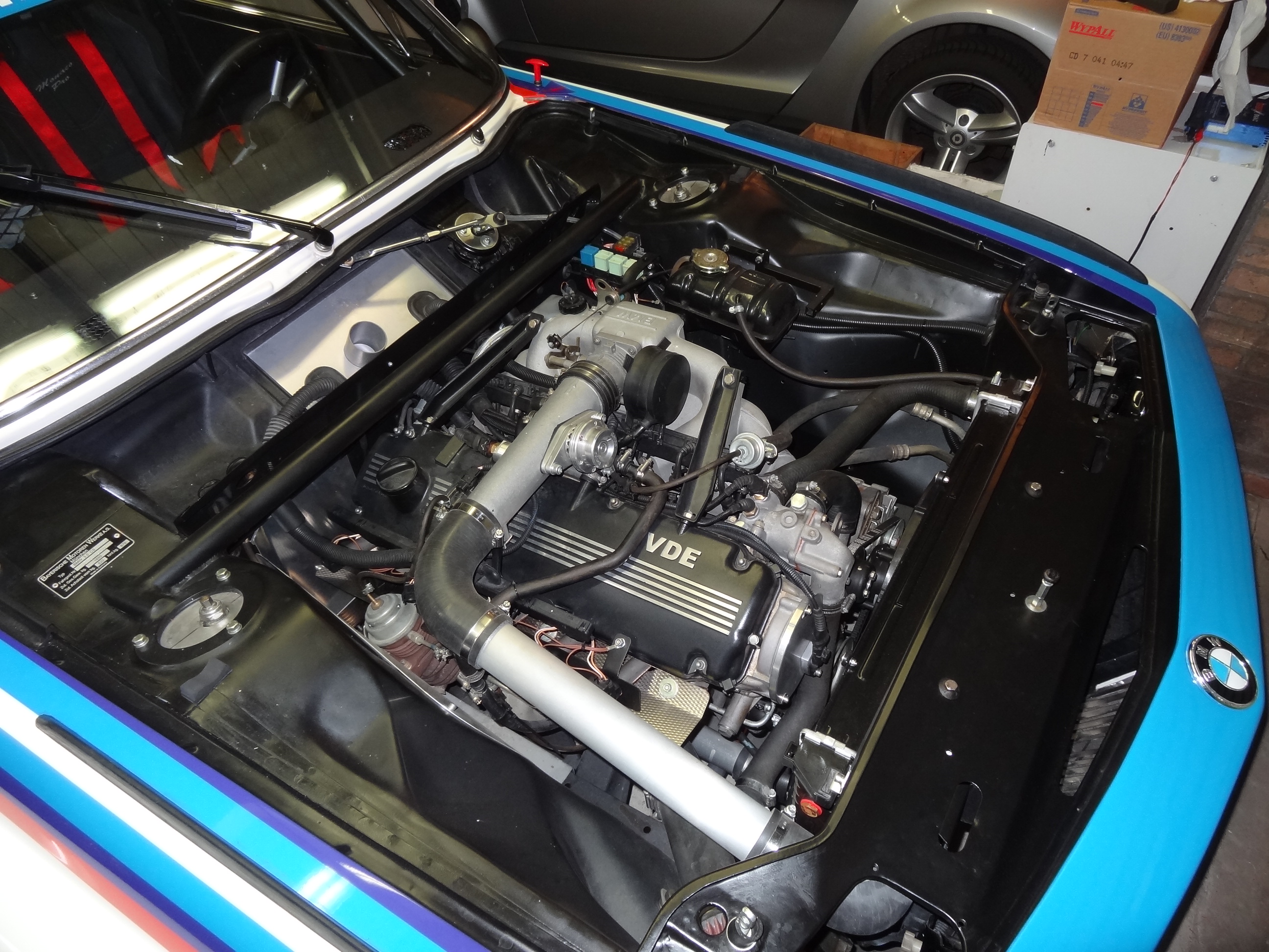

Een kleine update. Is al weer een kleine 2 maanden terug, maar hij heeft toen even gelopen. Daarna kwam de beloofde nieuwe badkamer :cry: en weer een studie :| om de hoek kijken. Ik had deze zomer graag willen rijden, maar zal vermoedelijk niet gaan gebeuren. Bij de eerste start poging liep de motor op 2 cilinders (foutje in mijn programmering, maar is altijd weer een even zoeken waar de fout zit). 2de poging deden ze alle 6 netjes mee.
Voor een wat betere afstelling zal ik moeten gaan rijden. Maar eerst de waterpomppoelie verkleinen, want deze draait te langzaam door een kleinere poelie op de krukas (trillingsdemper niet meer aanwezig). En niet geheel onbelangrijk de remkauwen. Deze moeten nog worden gemonteerd. En daaraanvast de koppeling die ook met dezelfde remvloeistof werkt.

Hallo, hier een update van het project wat ik lang geleden aan was begonnen. Hij heeft al gestaan op Bimmerfest 2018 en Sharknose meeting 2018, dus hij kan gespot zijn. Ook rij ik er lekker mee rond, dus op de weg, bij mooi weer is ie te vinden.
Het weggedrag is erg goed, maar wel één waar je even aan moet wennen. Erg snel (+600Nm) en geen rembekrachtiging en geen stuurbekrachtiging, maar voelt aan als een kart. Remt goed hoor, maar iets harder trappen, maar meer gevoel en dat geldt ook voor het sturen (geen bekrachtiging)

Alpinac1: Het vermogen zit op 380 pk met octaan 95 benzine.
RobertF: Geen rembekrachtiging was een keus die ik later zou kunnen herzien. Maar het remt goed en hierdoor minder onderdelen gemonteerd. Wel grotere schijven, grotere klauwen, yellow stuff blokken en pedaal verhouding aangepast.
