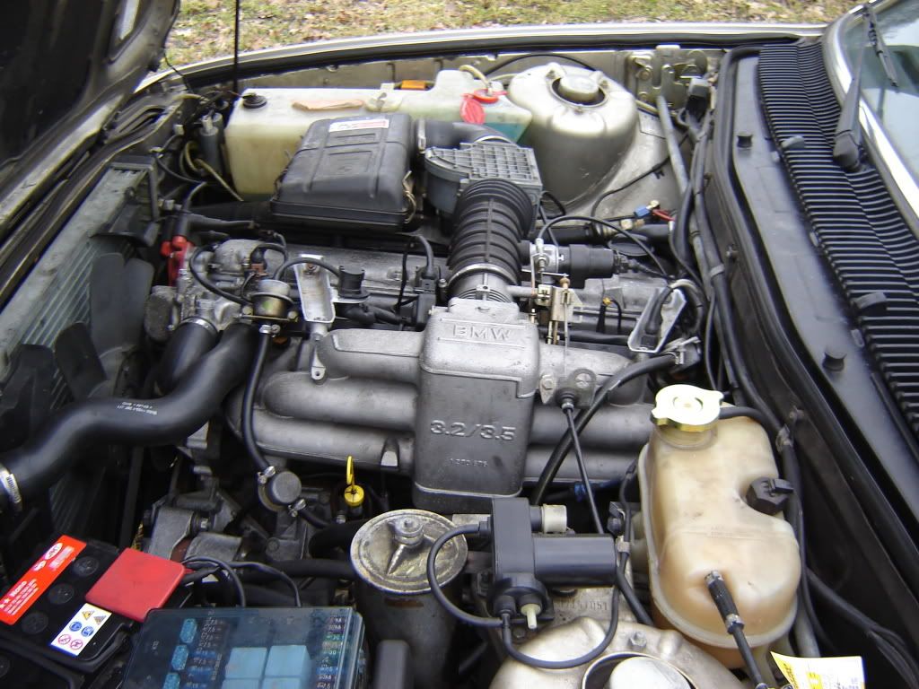

Waar zit die sensor precies...
* hedde ge doar ook eune footoo v
Re: nieuw forum lid - gelijk met een zoekvraag (gevonden!! blz5)
Berichtza 13 maart 2010, 16:53
die sensor zit achter tegen t schutbord aan...........
als je links van je motorruimte staat,en je kijkt achter tegen de kleppendeksel aan
(rechts)zie je m zitten..............loopt 1 bruin kabeltje naar toe.........
beetje duidelijke uitleg zo :mrgreen:

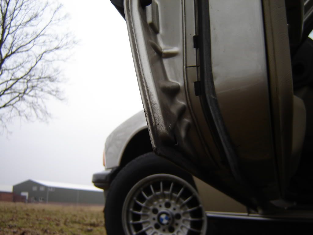

Nou.. terug van een dagje Cees.
Buiten gewoon gezellig en onderhoudend.
Doorlopend in de dag komt er van alles langs.
Ik mocht zelfs even assisteren bij een onthoofding. :notworthy:
De belangrijkste conclusie: deze gaat blijven. 8-)
Sterker; we gaan de economie weer ondersteunen met allerlei uitgaven.
De bibs moet gespoten gaan worden en een klein beetje lassen. (in andere volgorde dan..)
De wielboog is dan ook werkelijk de enige roest die te vinden is.
De eerder genoemde lekkage rechtsvoor blijkt waarschijnlijk loos alarm. Zeer vermoedelijk oud lekkage, want het nivo van de kvs is en blijft hetzelfde en aircogas kan niet.
