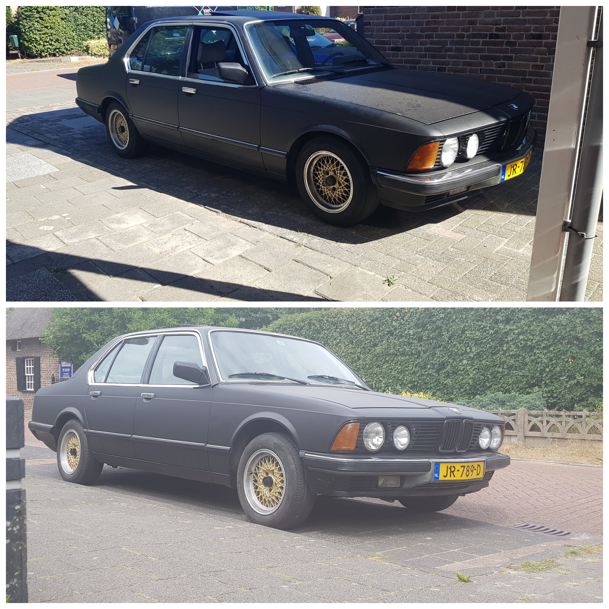

Na de aankoop op de terugweg

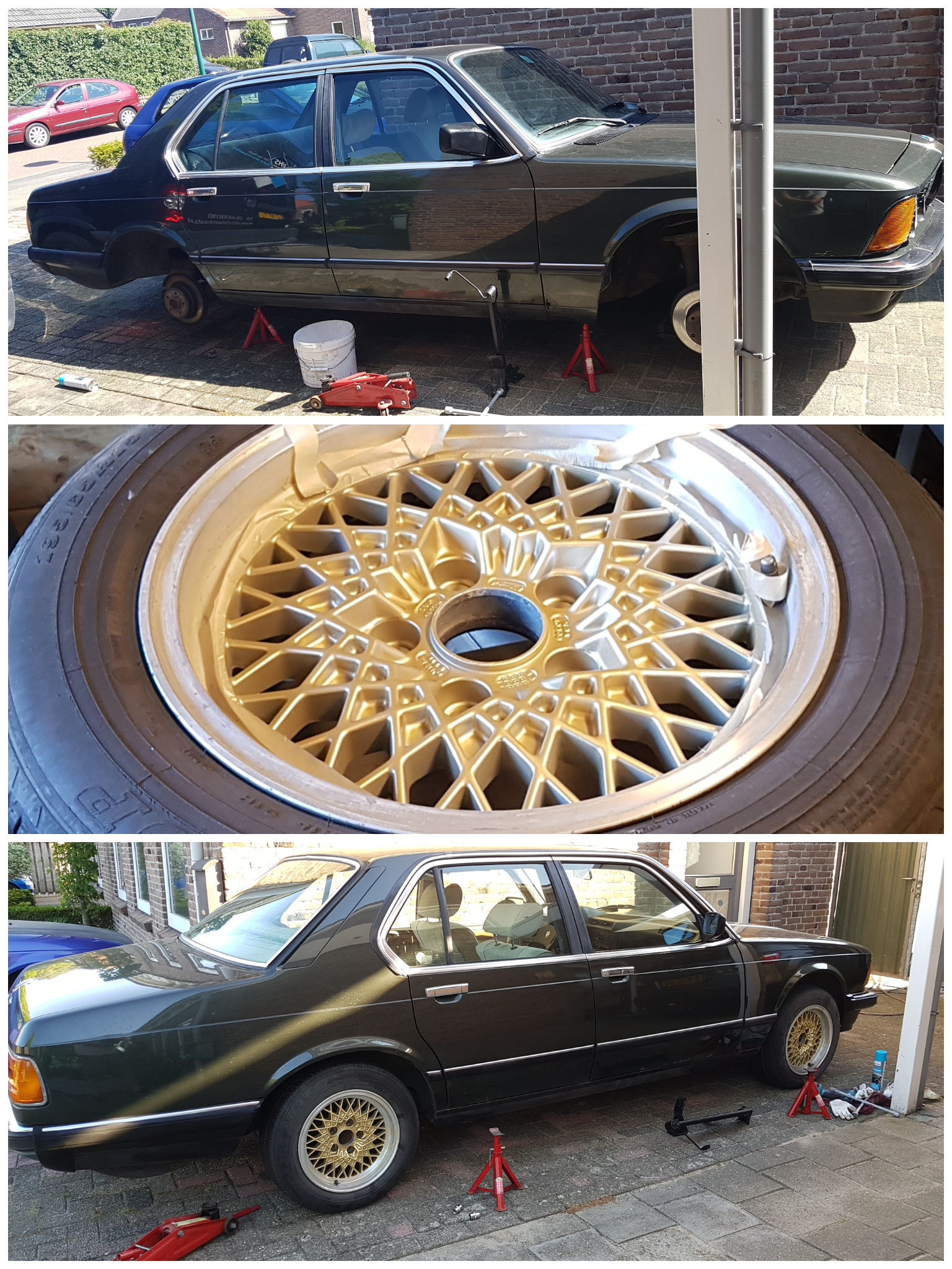

Velgen goed opgepoetst/polijst en het hart gespoten

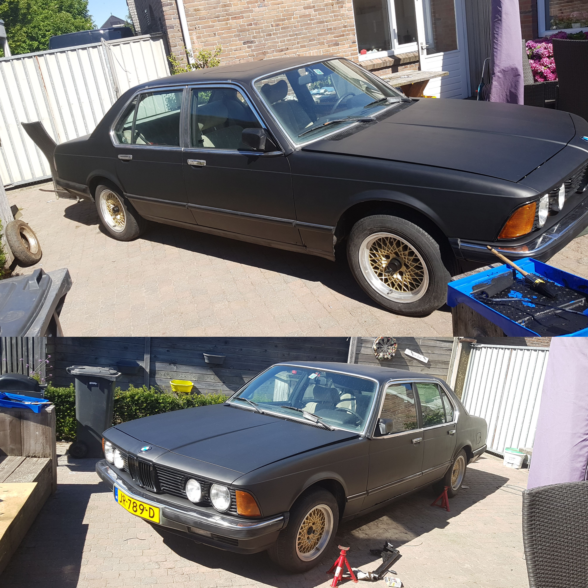

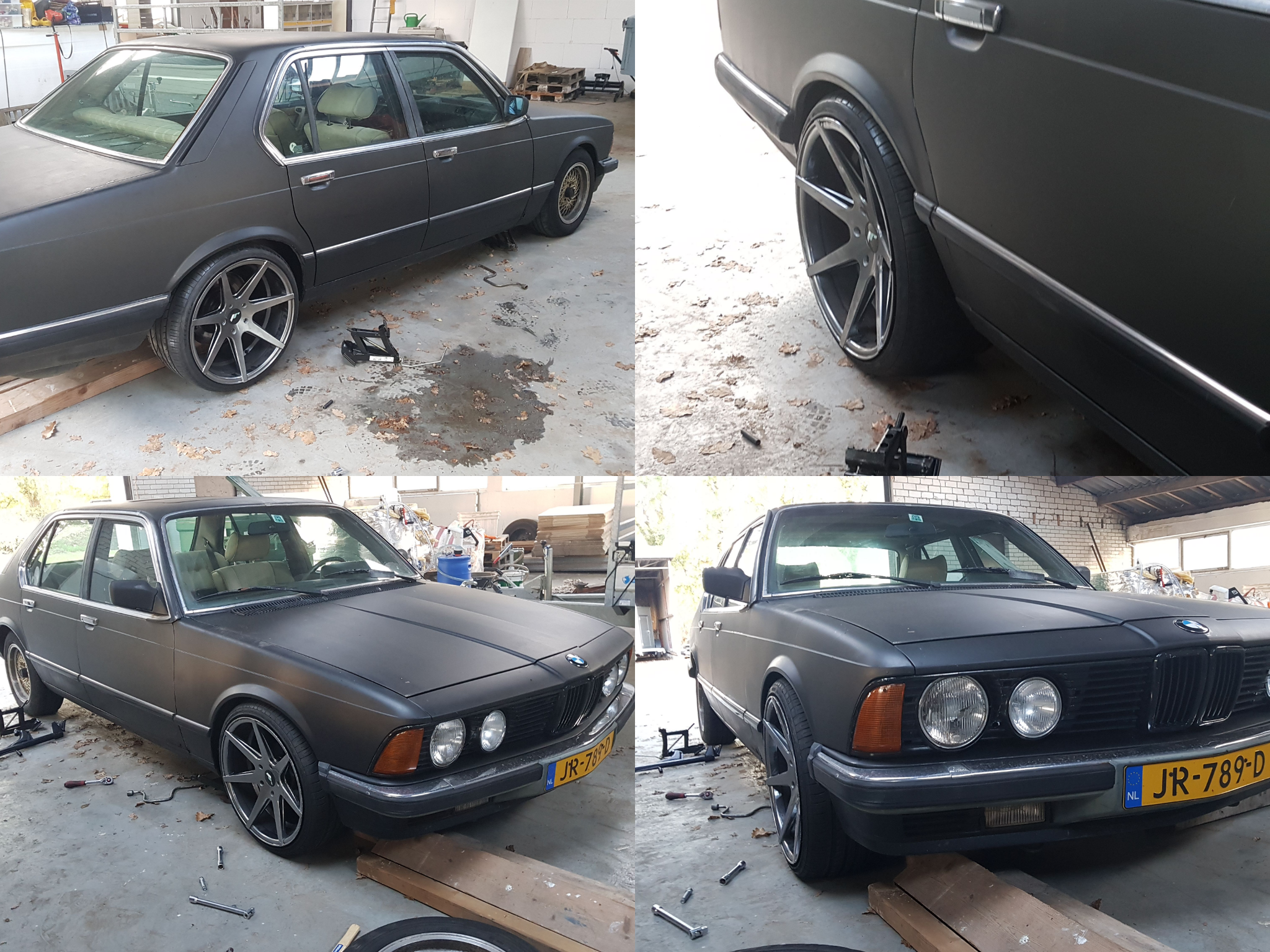

Geloof het of niet, daarna de auto mat zwart gerold. Dit zodat ik me niet zo ergerde aan de roest plekken, wanneer ik andere deuren heb wil ik de auto compleet fatsoenlijk laten spuiten.

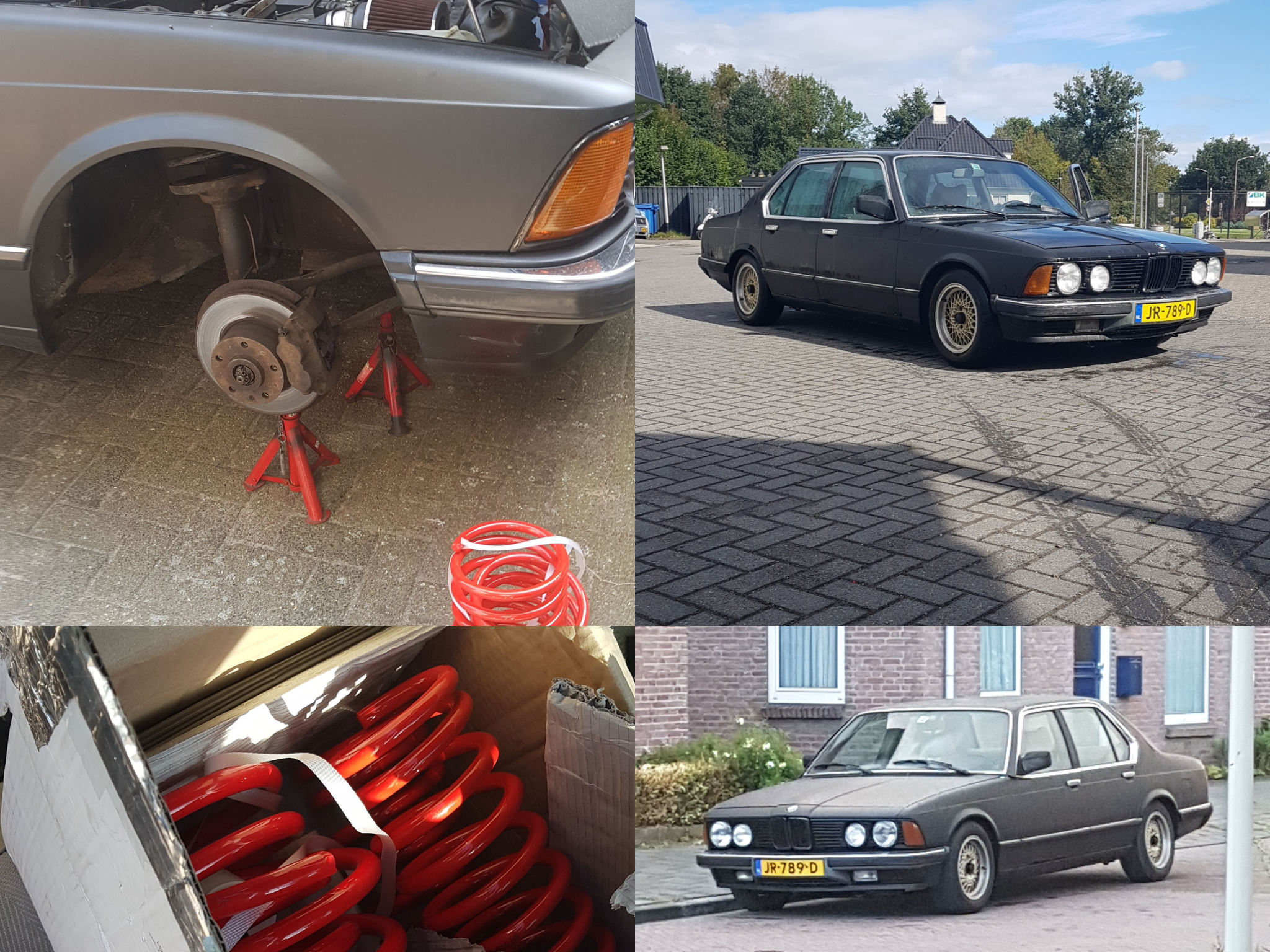

Verlagings veren gemonteerd, de auto is 30mm rondom gezakt.
De plaat onder de achterbumper zwart gespoten, deze was helemaal verweerd.
Verschil in hoogte door de verlagings veren.

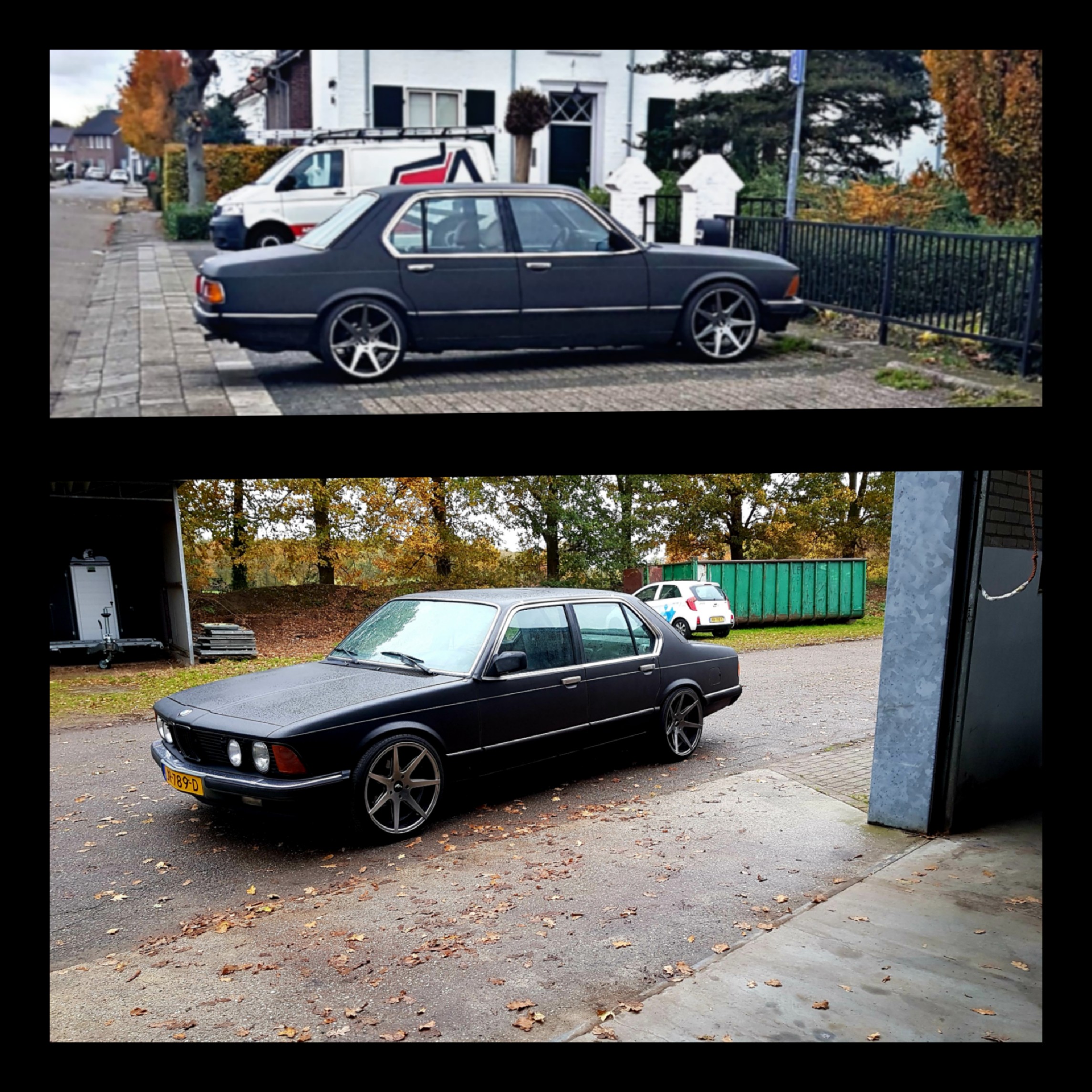

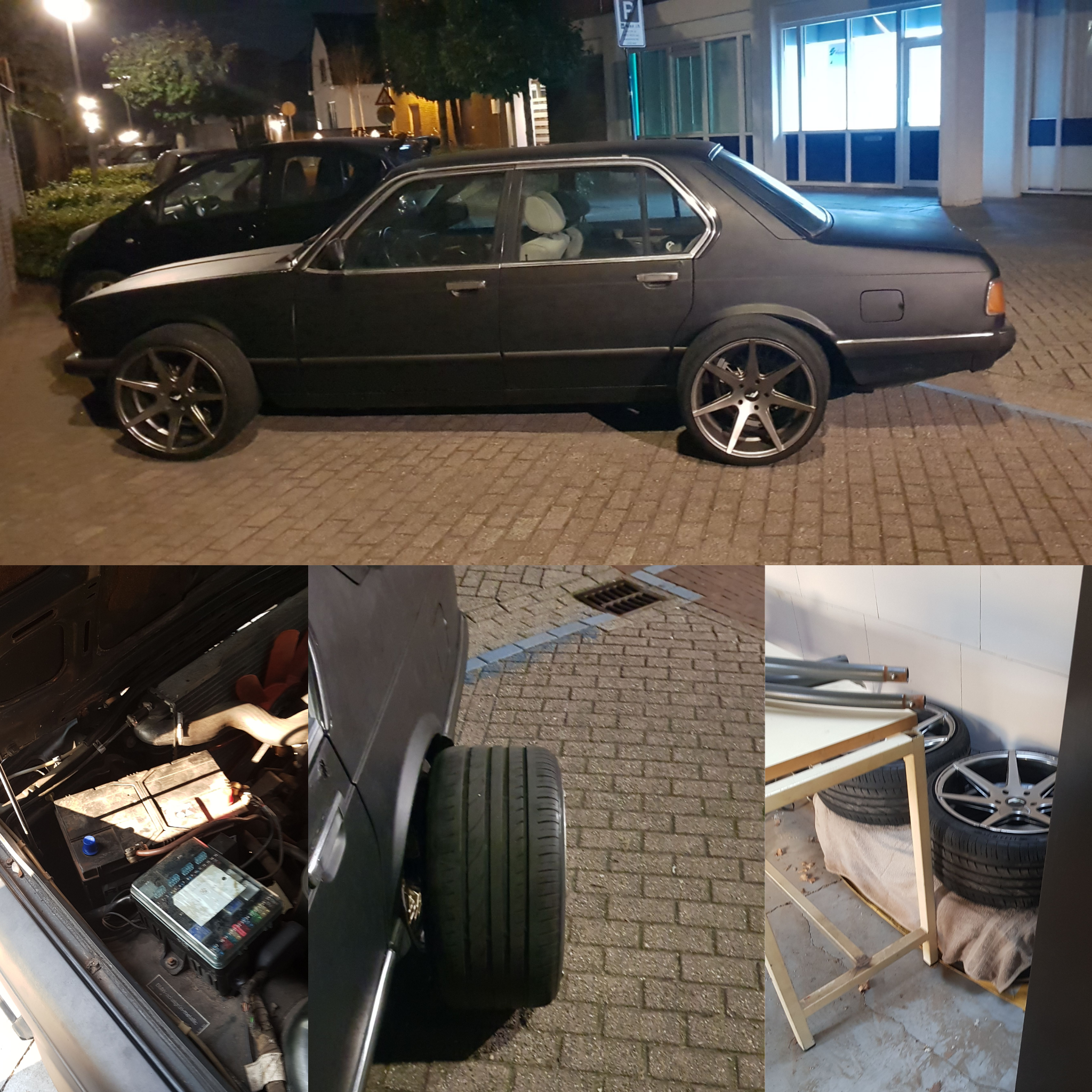

Andere set velgen gekocht, breedset met achter velgen van 11j en banden van 265 breed.
Velgen passen, zodat ik zeker wist dat het allemaal goed werkt en past.

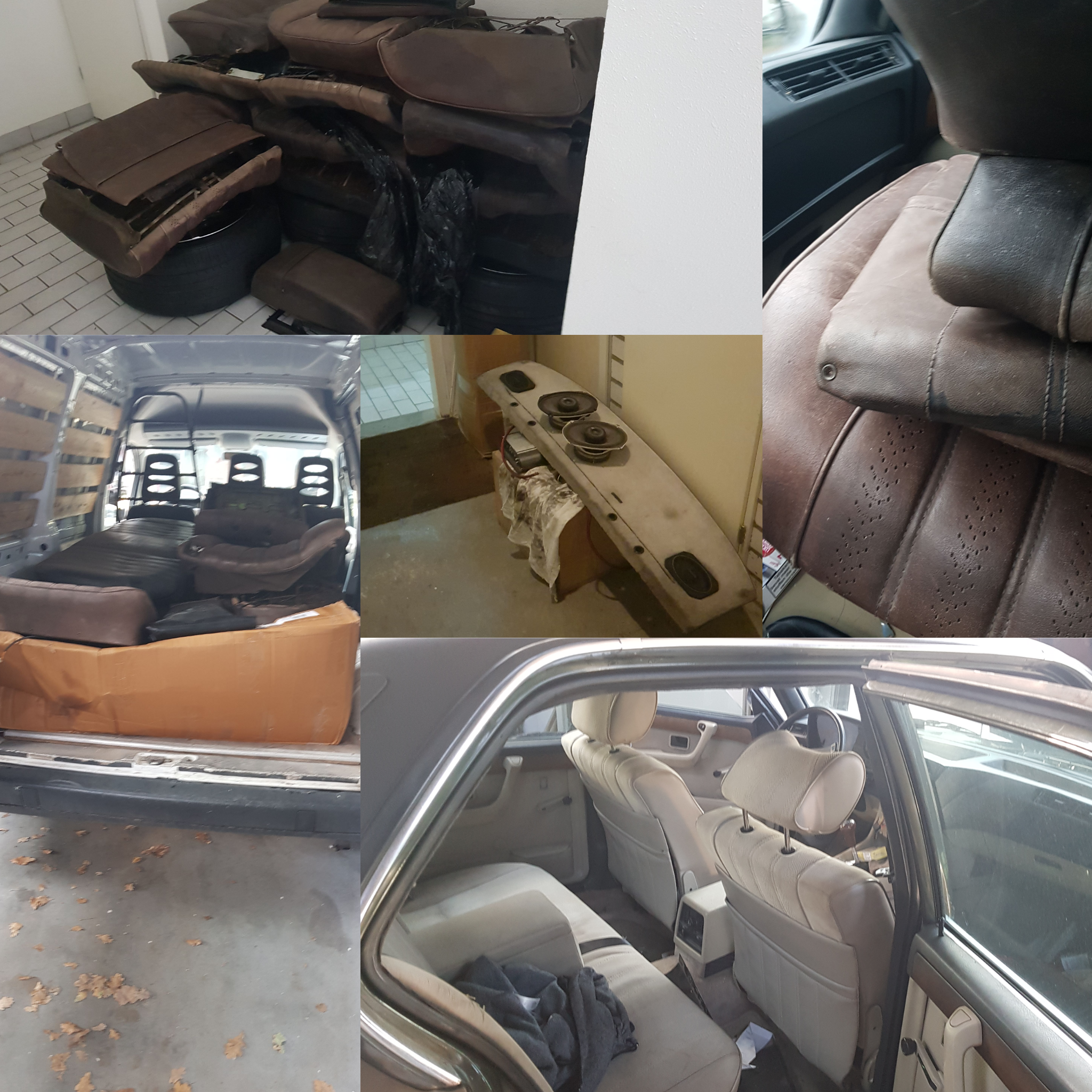

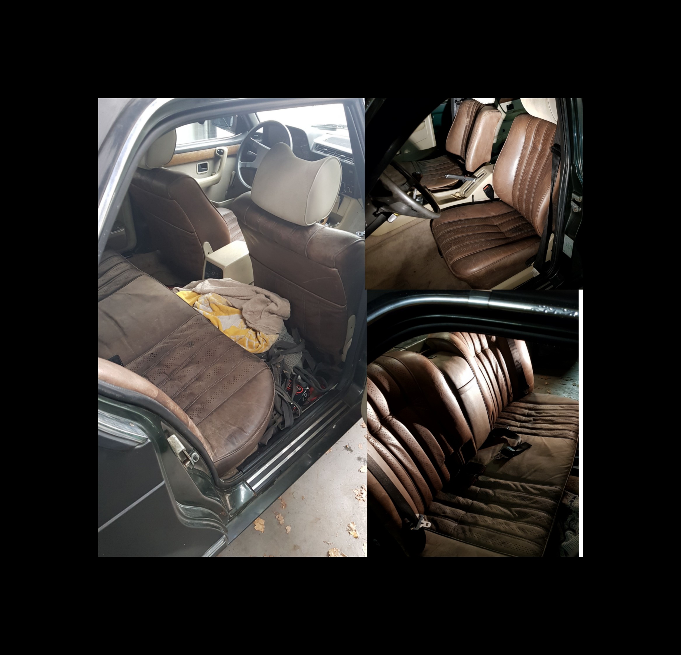

Lederen bekleding gekocht, hier ben ik al aan begonnen maar hier heb ik mezelf op verkeken. Momenteel rijdt ik met 1 lederen stoel rond de rest wordt dit weekend afgewerkt.

UPDATE : inmiddels de velgen en het lederen interieur gemonteerd

Zoals ik in de tekst toelicht wil ik er in mijn ogen de ultieme kampbak van maken, daar bedoel ik mee te zeggen dat ik de volgende aanpassingen aan de auto ga maken :
- Bigger is better, oversized velgen die de wielkasten totaal opvullen. Het liefst zo veel mogelijk velg en zo min mogelijk band.
- Lager dan orgineel
- Geblindeerde ramen
- Leer interieur, dit was eigenlijk niet de planning maar deze ben ik bij toeval tegengekomen.
- En gaandeweg zal ik nog wel tegen wat aanpassing lopen waardoor ik de looks er nog meer uit vindt springen.
Een auto die meteen opvalt voor zijn ' unieke ' looks, het is een 2e hobby auto dus vandaar het idee om de auto in dese stijl aan te passen. En daar komt uiteraard bij dat ik het er zelf goed bij vindt staan, samen met het model van de auto enz.

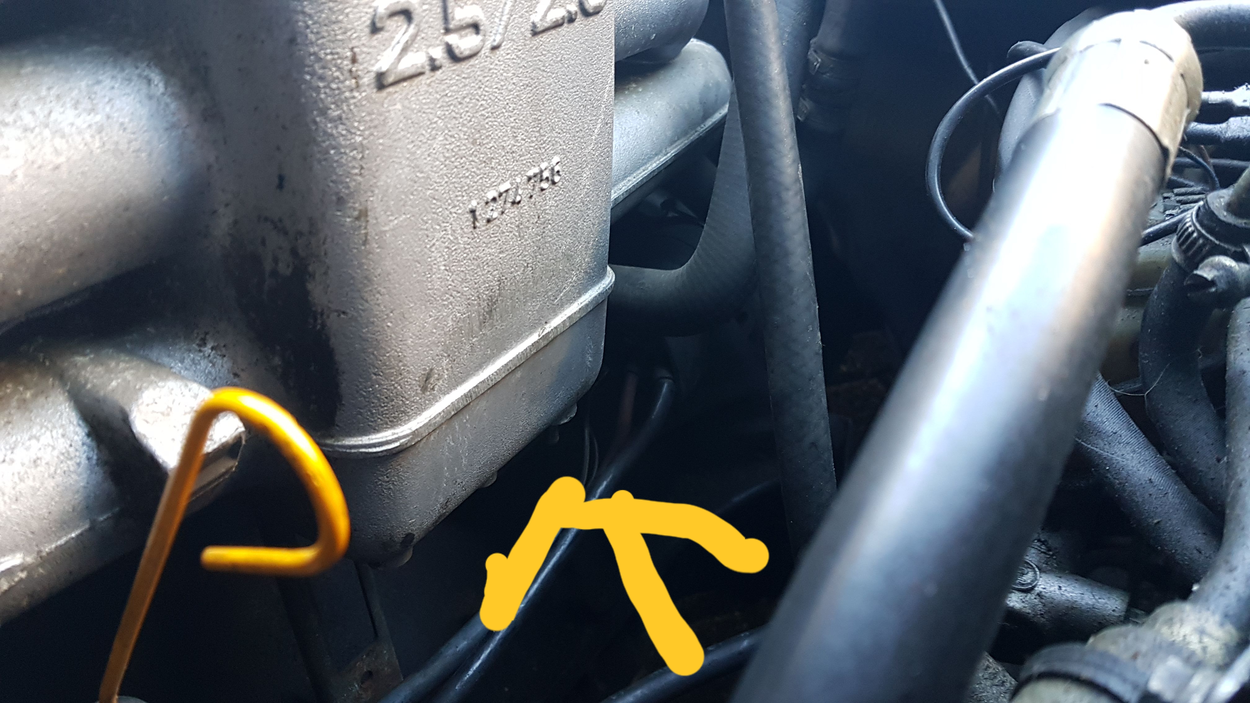

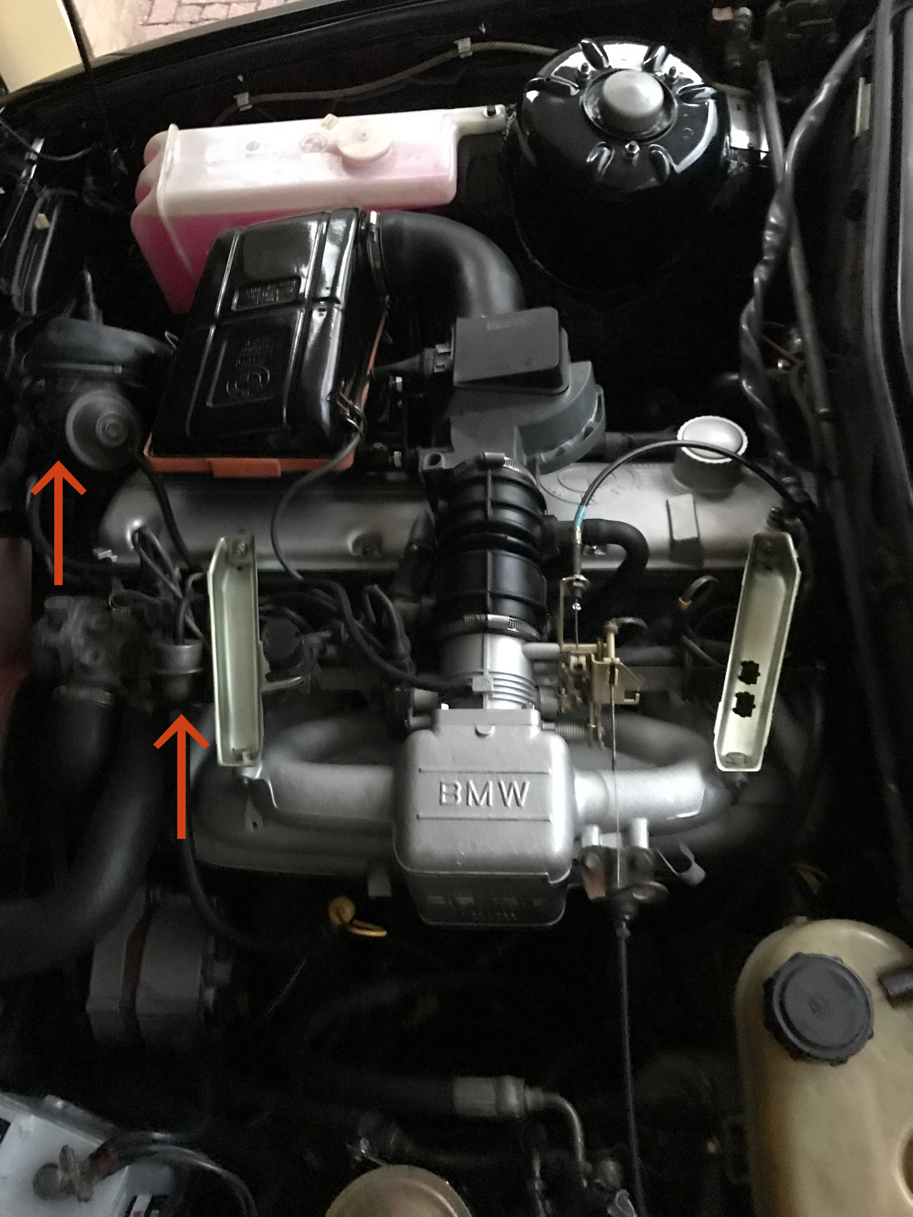

Verder zit ik met een dilemma, en ik hoop dat iemand van hier me ermee kan helpen.
Onder bij de inlaat zit een nippel, het lijkt mij een ontluchtings nippel... maar hier kan ik natuurlijk finaal naast zitten.
Een paar weken geleden startte de auto behoorlijk moeizaam omdat de accu het had begeven, op het moment dat de auto niet op gang wilde komen kwam er uit de inlaatnippel benzine druppelen vandaar dat het me opviel. Mijn vraag is waar dat deze voor dient en of er geen slang op moet zitten, en waar deze dan naartoe zou moeten. Ik heb uren door verschillende documentatie gespit maar ik kom er niet aan uit..... wie helpt me om mijn zoektocht te beëindigen, ik ben benieuwd waar die voor dient.
BMW E23 735i 1984
Re: E23 728i 1983 hobbyhok
Berichtma 19 nov 2018, 20:15
Daar moet een vacuüm slang op, zie foto.
Er zitten 2 nippels aan de onderkant vannde luchtinlaat, deze lopen naar de pijltjes

Marthijn schreef:Daar moet een vacuüm slang op, zie foto.
Held , daar ga ik morgen eens naar kijken. Super bedankt!
