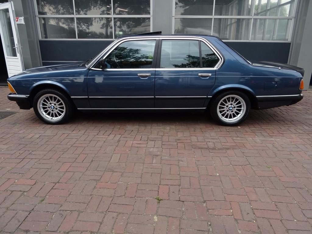

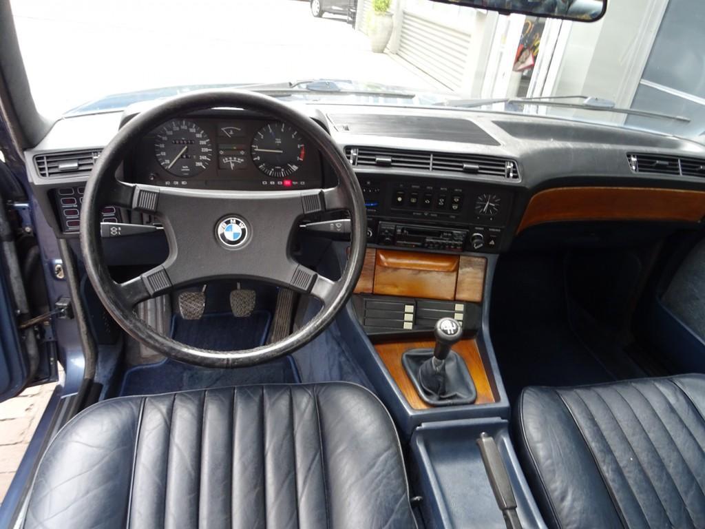

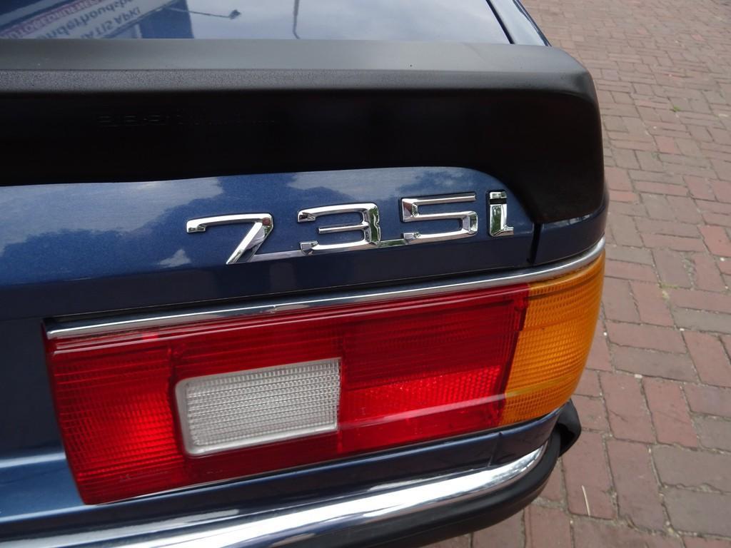

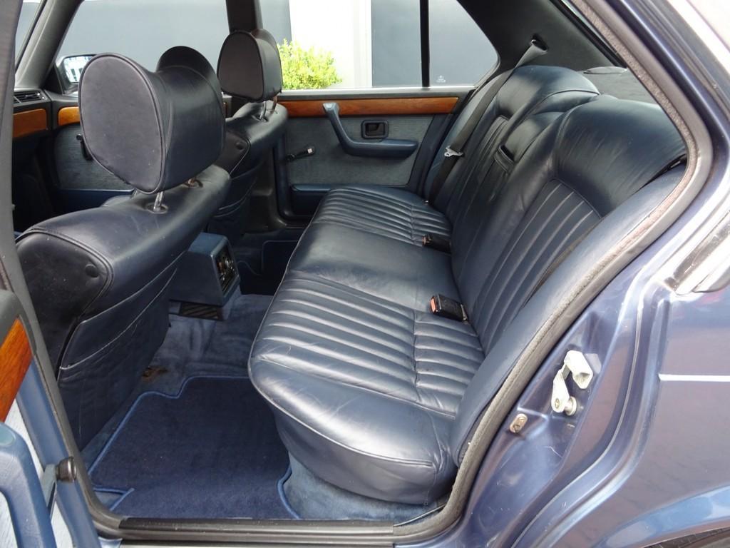

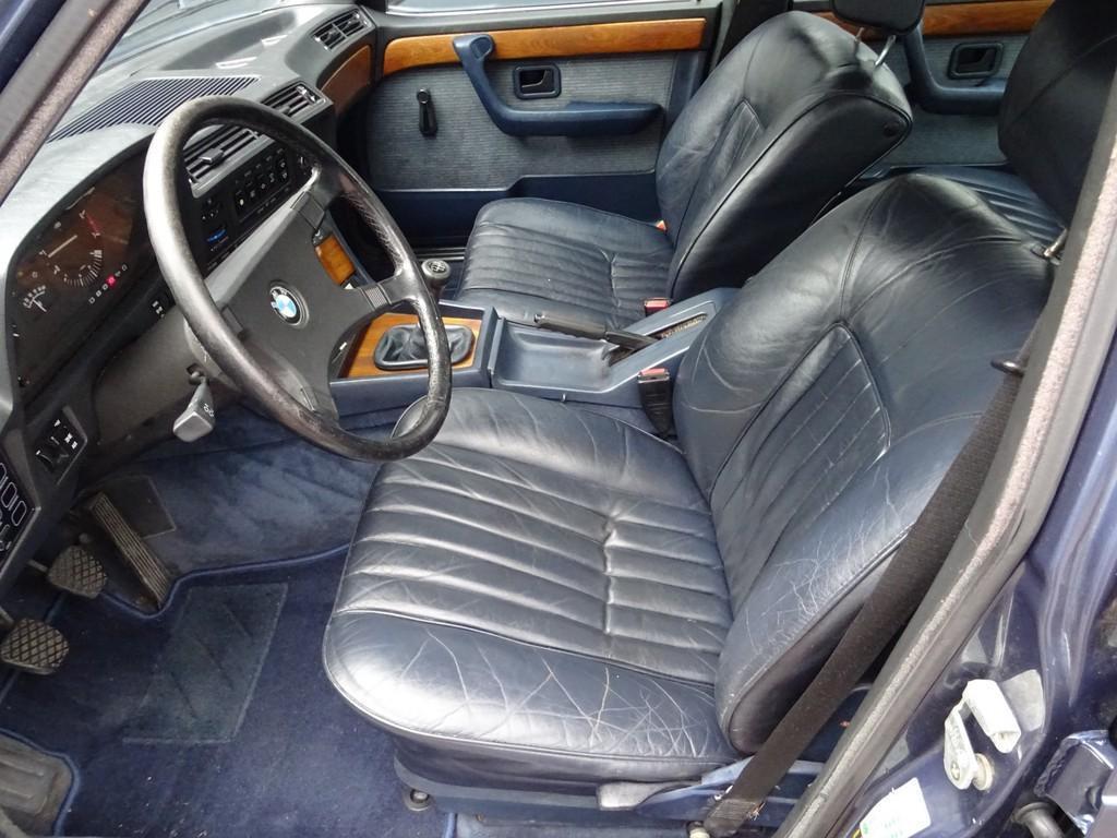

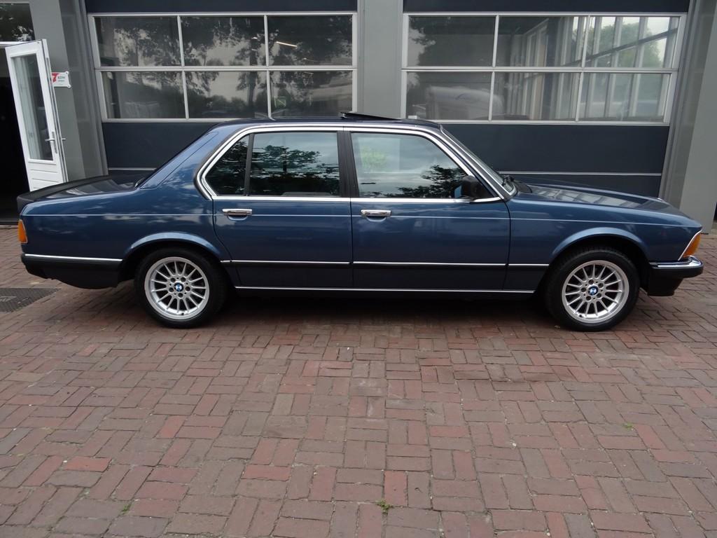

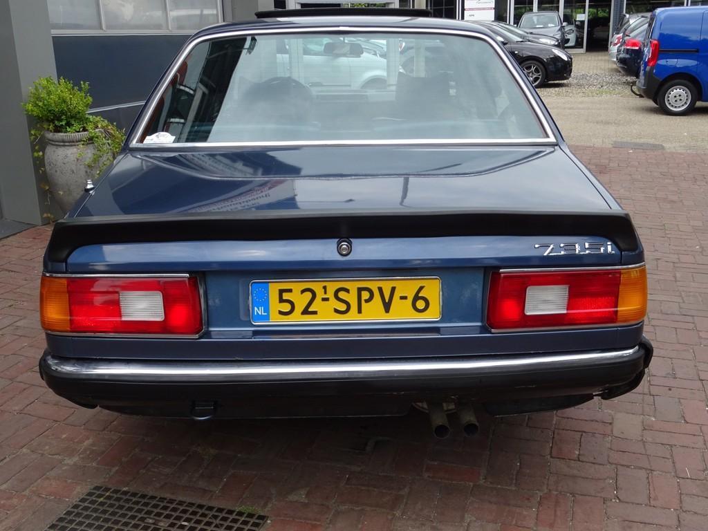

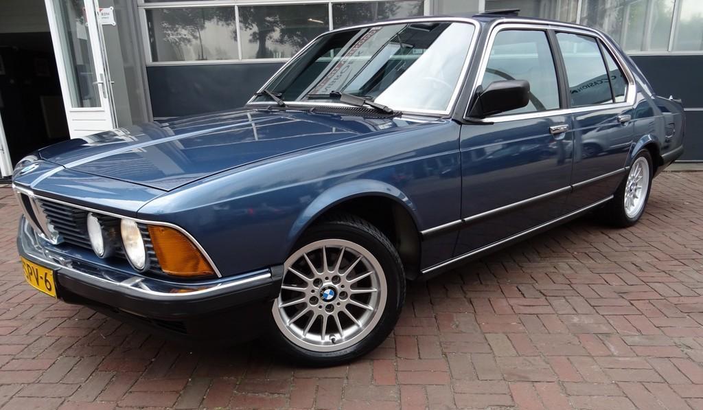

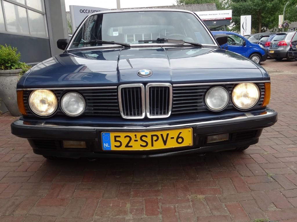

Ja weg zal ie niet zijn omdat ik al wat aanbetaald heb, het gaat mij meer om het onderhandelen als er toch gebreken zijn, dat ik me niet te snel omver laat praten. Je bent heel overtuigend Robert! Toch ga ik voor de handschakelbak ;)
Nou hier is ie dan:
Re: Liefde op het tweede gezicht
Berichtzo 25 nov 2018, 19:23

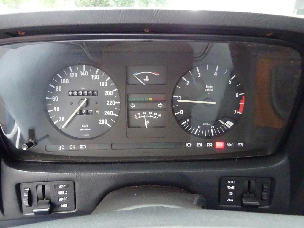

Deze E23 ziet er goed uit op de plaatjes, de KM stand van 123.... vind ik wat dubieus....gezien de slijtage op het stuurwiel en de stoelen zou 223.... meer aannemelijk zijn.!!
Dat kun je de verkoper om zijn oren gooien.
Kijk ook achter de kapjes in de wielkasten, kun je met sleutel 8/10 of stersschroevendraaier loshalen, 5 min werk maar geeft veel inzicht in de staat van de carosserie.
Ook check de binnenkanten van de wielkasten.
Al met al zou ik hier geen 6K voor betalen, een handbak is toch minder waard en het totaal plaatje klopt niet met de vraagprijs.

Ik vind t een mooie e23,en de prijzen van 3000 voor een mooie was einmall
Berichtzo 25 nov 2018, 20:18
Lekker vet gepoetst.
Mooie kleur. Vermoedelijk recent overgespoten.
Neem een lakdikte meter mee.. en een magneetje.
Met handbak echt snel.
Is ook leuk, en best schaars.
Interieur is volgens mij type 1/ e3.
Leer in latere versies is anders.

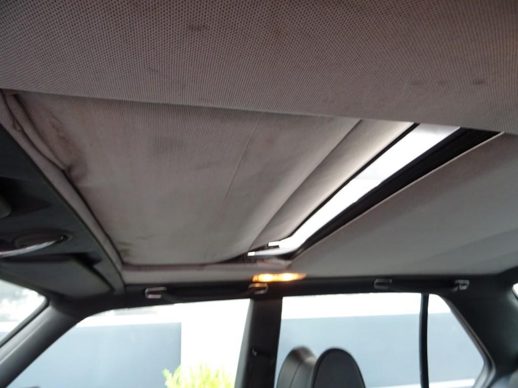

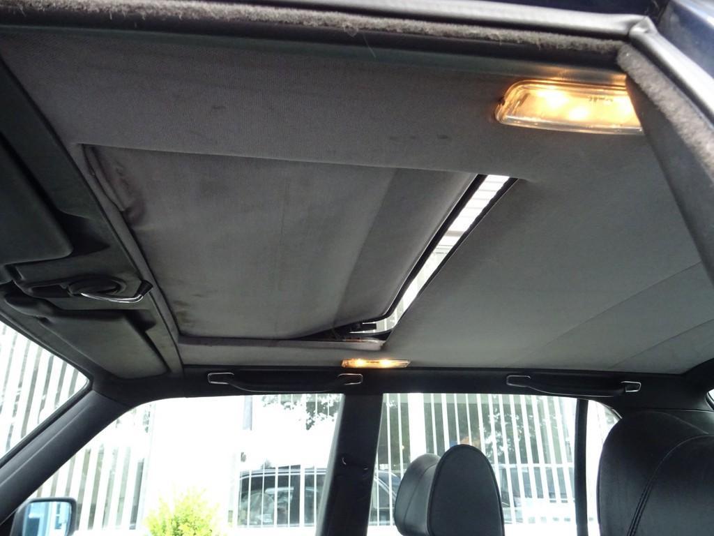

Ik zou heel goed bij de kriksteunen voor kijken.
Met een kanteldak is dat vaak prijs, omdat de afwatering daar in de dorpel loopt.

Berichtzo 25 nov 2018, 20:26

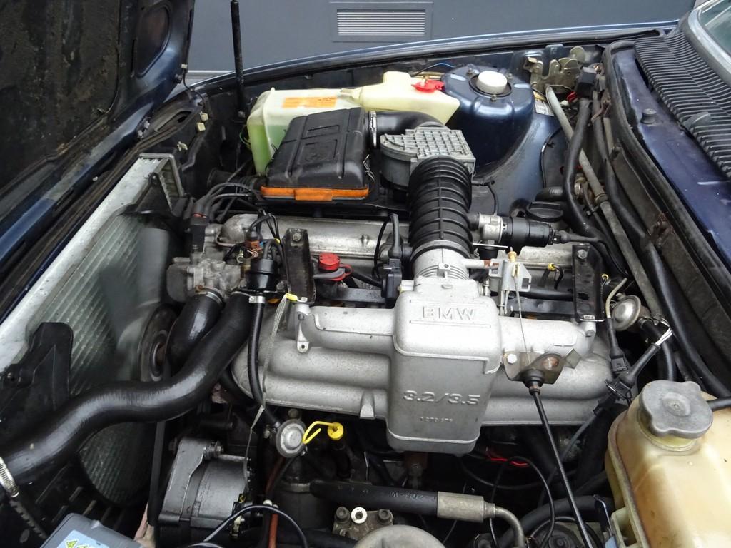

De foto's geven een zeer positieve indruk, voor zover je van foto's kunt beoordelen. Gezien de slijtage aan de bestuurdersstoel wat minimaal is en de slijtage van de pedaalrubber en versnellingspook denk ik dat de km stand klopt.
Als dat bevestigd zou worden door een service boekje dan klopt de prijs niet, dan is die echt goedkoop en moet je achterdochtig worden.
In ieder geval zitten de stekkers van de baksensoren niet op de juiste plaats, dus wie heeft er hier gesleuteld?
Vraag het chassisnummer op en controleer dat,
Ik dacht dat ze in 1986 alleen digitale klokjes hadden
Berichtzo 25 nov 2018, 21:13
Het interieur klopt niet met de uitvoering/bouwjaar.
Baur 323/Ite oppert dat ook al, alsmede de analoge klok die er niet bijhoord...
Zou deze auto goed natrekken en een kenner meenemen alvorens over te gaan tot koop, het hoeft allemaal niet negstief te zijn maar met een getoonde km stand van 123.000 klopt er niet veel...
Berichtzo 25 nov 2018, 21:56
Ik denk dat jullie gelijk hebben met het interieur, dat is uit een e3, bij een e23 zitten de veiligheidsriemhouders in een houder en zijn er 3 veiligheidsriemen, alleen bij de gedeelde achterbank zijn er 2 en de banen van de rugleuning van de voorstoelen lopen door tot boven aan toe.

Dat is een hoop informatie, fijn!
De verkoper is een dealer, deze verteld dat de auto 20 jaar lang in het bezit is geweest van een liefhebber.
Een kentekencheck levert op dat de auto in 2011 is geïmporteerd, hoe zit dat dan? En kan je erachter komen wat de herkomst is.
Vervaldatum APK 26-11-2020, Datum eerste toelating 08-08-1986, Datum tenaamstelling 16-08-2018
Datum eerste afgifte Nederland 07-11-2011
Het is inderdaad lastig met die kilometerstand en waar je dat allemaal van kunt afleiden.
Stel dat de auto een ton extra heeft gedraaid, wat betekend dat voor de auto? Is deze dan veel minder waard en minder goed, of is als goed behandeld en onderhouden dat nog prima te doen.
Met de banken ben ik op zich wel blij, vind ze echt mooi. Het uiterlijk, interieur en kleur van de auto maakte ook dat ik best wel impulsief een aanbetaling heb gedaan.
Ik ga ieder geval morgen het chassisnummer opvragen.
Graag zou ik ook iemand meenemen, das een goed idee, liefst een kenner van de e23. Zijn er mensen hier of elders die dat doen, tegen betaling of hele goede whisky? Aanstaande zaterdag of zondag, Overijssel.
Berichtma 26 nov 2018, 13:57
Dit ziet er geweldig uit. Je zou bijna zeggen waar zit het verborgen gebrek, want naar mijn idee is dit een auto van 20K als die technisch helemaal oké is.
Oftewel, met wat rottigheid hier en daar weggemoffelt of een halfgare bak zou ik hem toch direct meenemen. Ik hoop voor je dat die handelaar zijn woord houdt, want van zo'n auto wordt je echt blij 8-).
Berichtma 26 nov 2018, 17:09
Hij is mooi opgepoetst met glimspul. Zelfs de slangen onder de kap. Hij is netjes gemaakt voor de foto. Let goed op dus!
Ik vind de massa kabel ook raar zitten onder de kap net als de sensorkabels. Er is mee gerommeld. En inderdaad dit is een interieur uit een eerste type E23. Voordeel daarvan wel is dat je meer ruimte hebt onder het schuifkanteldakje. Van de km-stand hoef je weinig van te geloven net als dat ie 20 jaar van een liefhebber is geweest. :D
