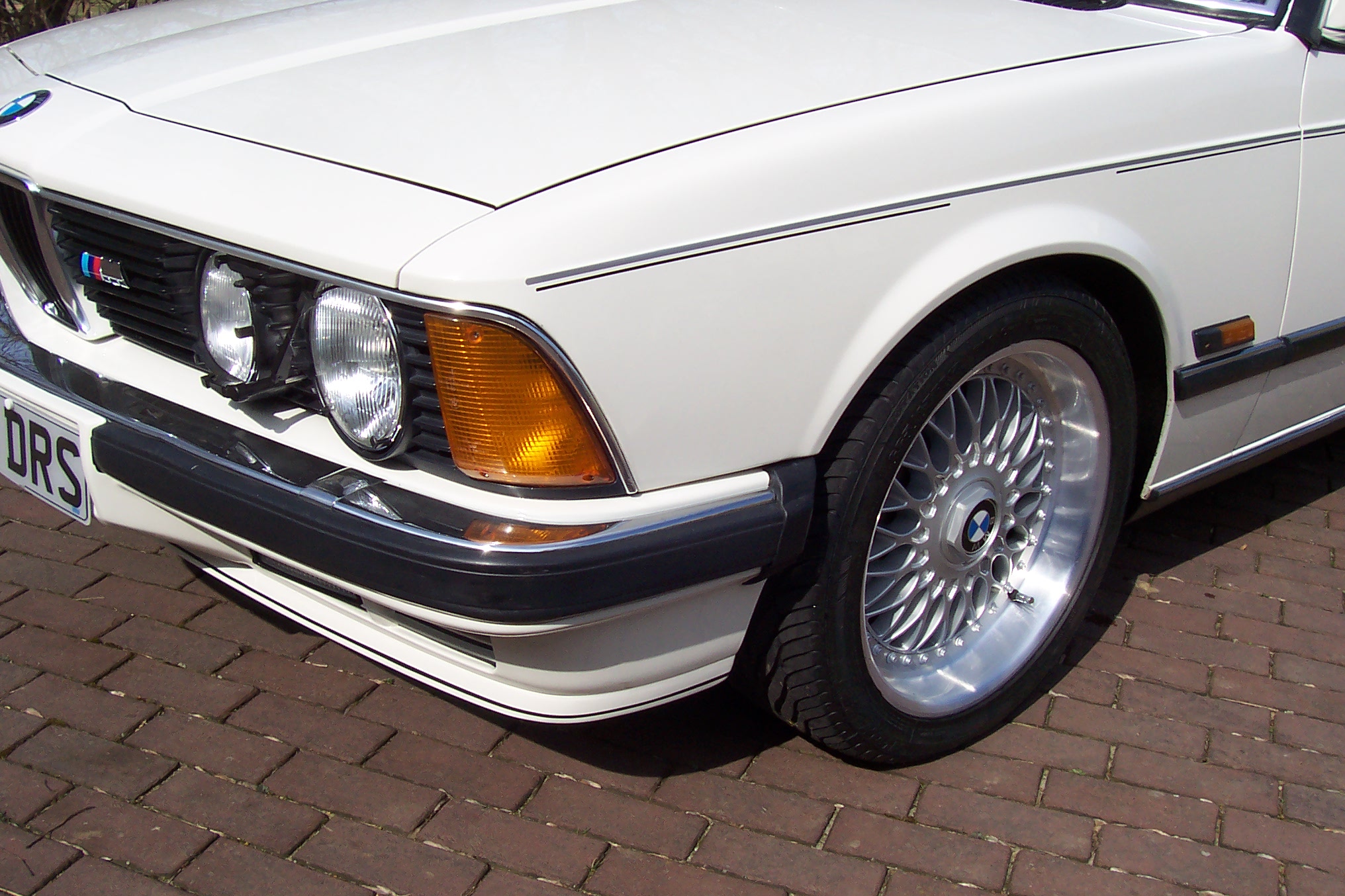

Nu is mijn volgende vraag, ik wil graag velgen van het merk BBS type RS hebben onder mijn auto. Nu zie ik dat dat er RS1, RS2 en RS3 types zijn. Nu heb ik niet veel verstand van velgenmaten etc maar ik wil graag 17 inch velgen hebben waarvan ik heb gelezen dat dat het max inch is voor een E23. Een velg met zwaar getrokken banden vind ik niet mooi voor een klassieker, die randen die er dan teveel buiten steken vind ik niet mooi. (leuk voor een Golf misschien).
Graag zou ik wat tips van jullie willen over welke maten er onder een E23 passen en waar ik op moet letten etc.
Alvast bedankt!! (voorbeeldfoto van de velgen heb ik bijgevoegd)

welkom...............en ik vind dit 1 van de mooiste velgen...........
17 inch gaat prima............
zolang je maar naar de et waarde kijkt......
voor voor is dat:tussen de 11 en 14
voor achter is dat":tussen de 20 en 24........
anders kan ook.............maar dan moet je met speacers gaan werken.....
en daar ben ik persoonlijk geen fan van :oops:
jij koopt toch ook geen maat 46 schoenen.....omdat je maat
42 hebt...........al trek je 10 paar sokken aan :mrgreen: :mrgreen:

Naast de ET waarde is het ook handig om te kijken wat voor breedte banden je gaat (laten) monteren.
Er zijn ook RC modellen van BBS

Mijn BBS zijn 8X17 met ET20 en dat gaat prima

Wat is het advies voor welke maat banden ik moet nemen? wil niet dat die rand er (teveel) buiten uit steekt, of is de maat banden dan weer afhankelijk van de ET-waarde en moet ik, wil ik het geheel er mooi uit laten zien nog rekening houden met welke ET-waarde ik neem binnen de waardes die Graad aangaf?

Ik zou voor 8X17 of voor 7 en 8X16 gaan
kik hier
viewtopic.php?f=4&t=13
viewtopic.php?f=4&t=3343
