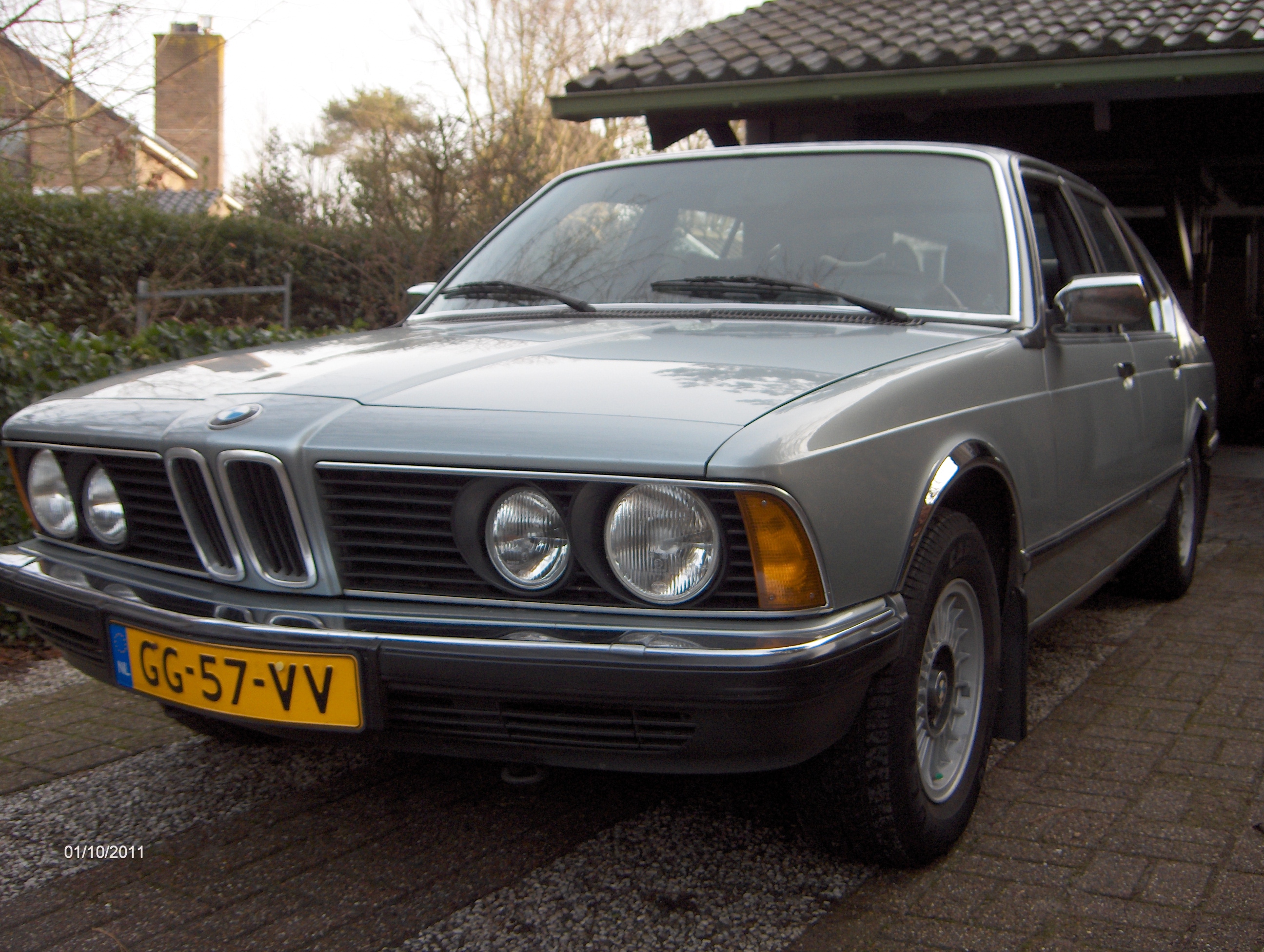

Welkom hier! En dit vindt ik toch de mooiste kleur voor
een 1e type E23, Arctic blauw!
Zie hier hoe die er uitziet met een NL kenteken :) ( niet meer in mijn bezit overigens)
Groeten Erik
