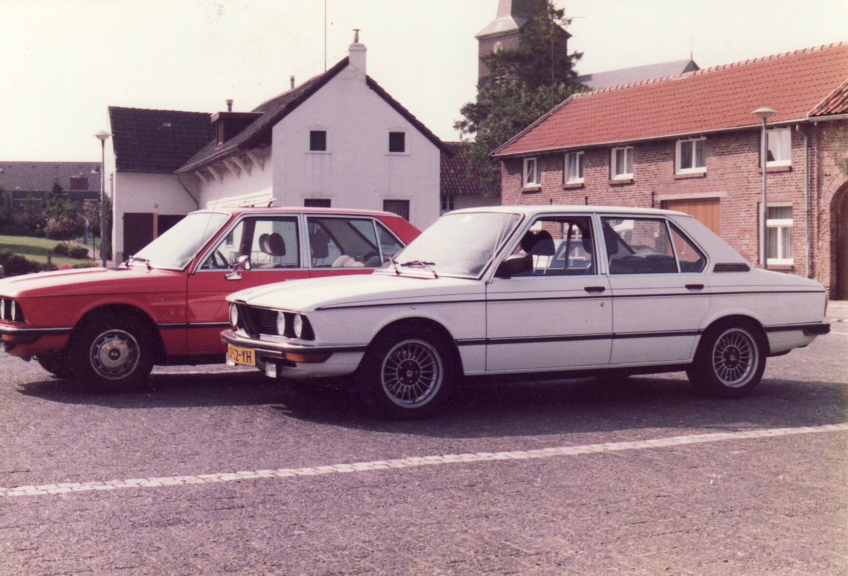

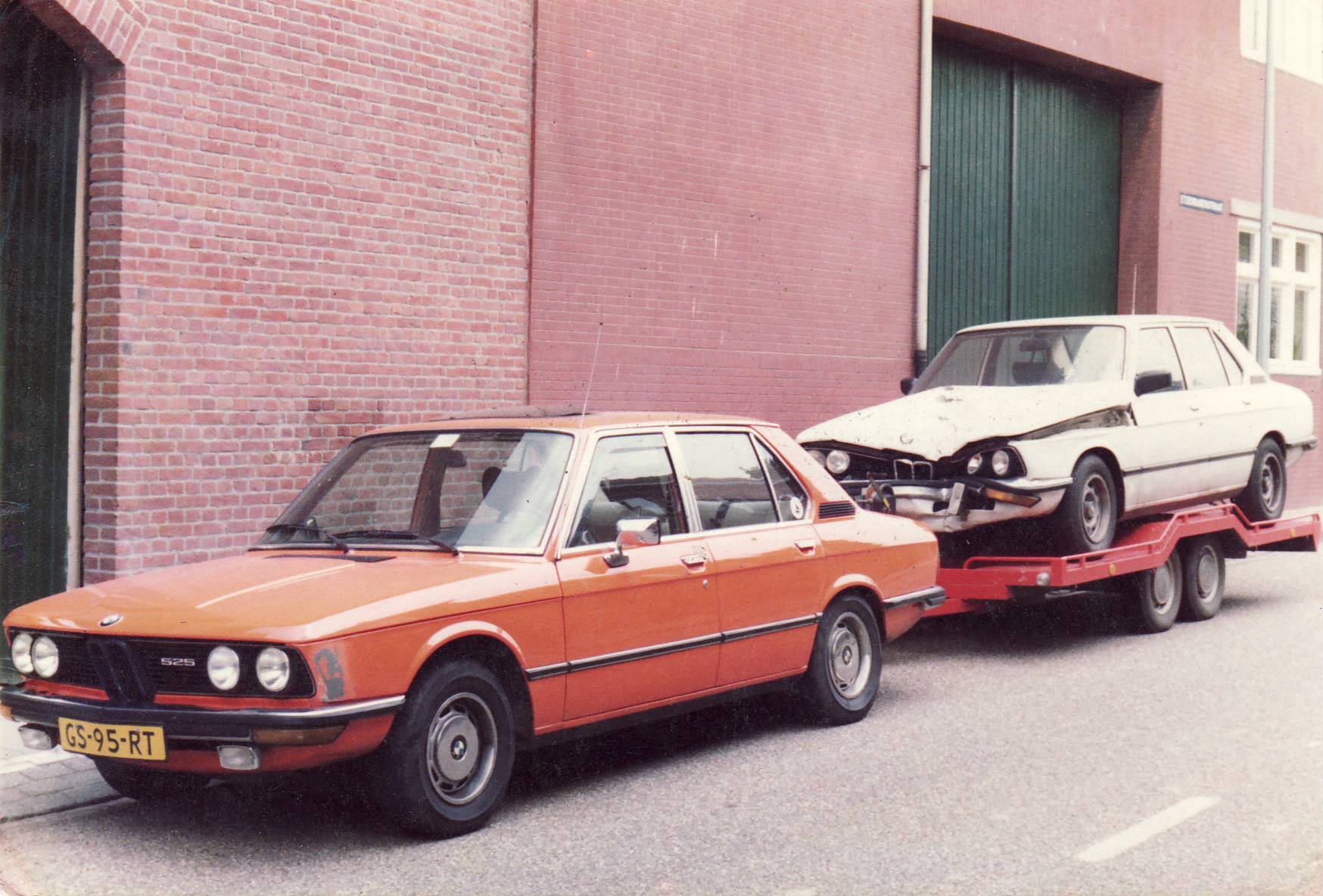

`Hele mooie auto met de originele BBS wielen. :thumbsup: Wit blijft een mooie kleur en doet mij denken aan mijn witte e12/2 en e12/1 in Inca 25 jaar geleden
Had ik die wielen nog maar :doh:
Ik kocht toen der tijd alles van een Duitse originele Alpina schadewagen in Heerlen op de sloop. 1 velg was kapot en een nieuwe bij Hammer koste toen 650 gulden.
Ik kocht de 3 velgen met de voorpoten met Alpina veren en remklauwen en verstelbare stabi en de achterpoten met remmen en stabi voor 600 gld. Ik wist dat deze 16" velgen in Duitsland alleen waren TUV toegelaten in combinatie met het Alpina onderstel, de sloper wist dat niet. Volgens de prijslijst van Alpina was het een nieuwwaarde van 12 000 gld toen.
De witte e12 was de auto van mijn baas en was 2 jaar oud met 53 000Km met lichte voor schade, tegen een paal aan gereden van een helling af, vergeten op de handrem te zetten. Ik kon hem rechtstreeks van de verzekering kopen voor 2900 DM, kwam toen wel wat aan invoerrechten en BPM bij.
