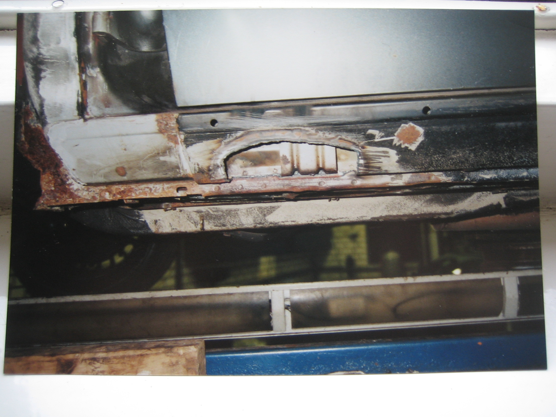

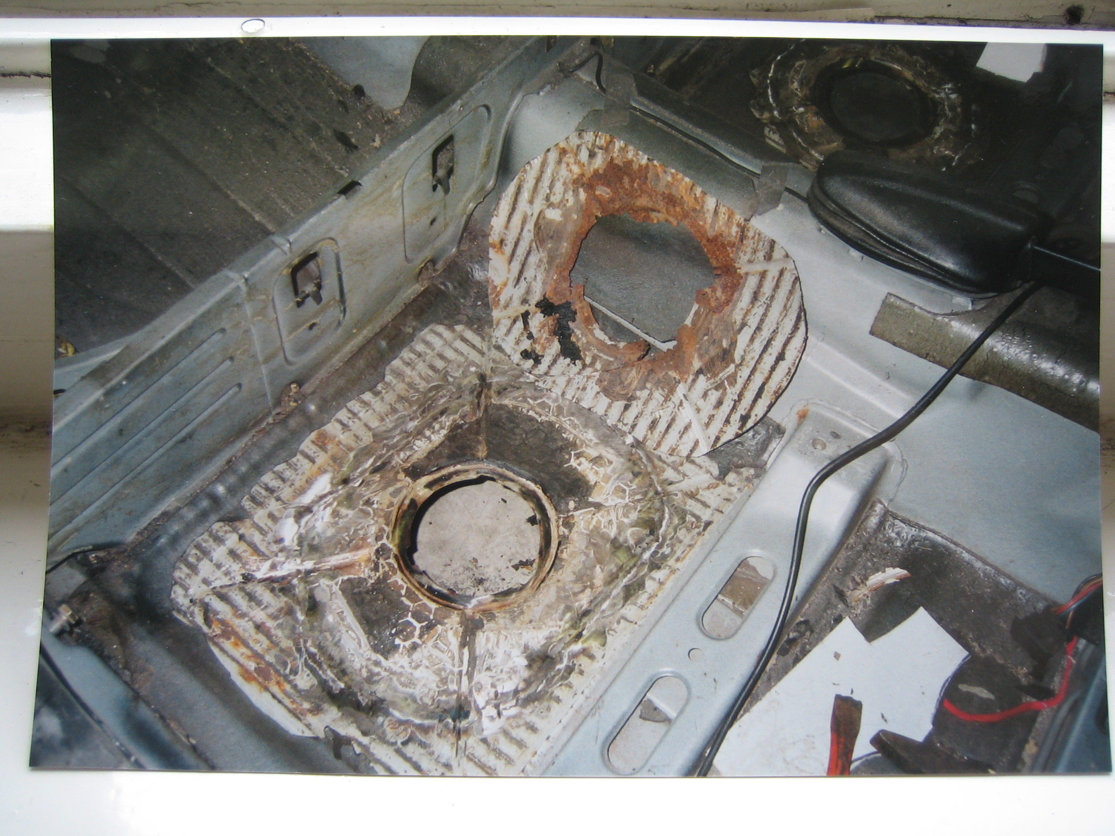

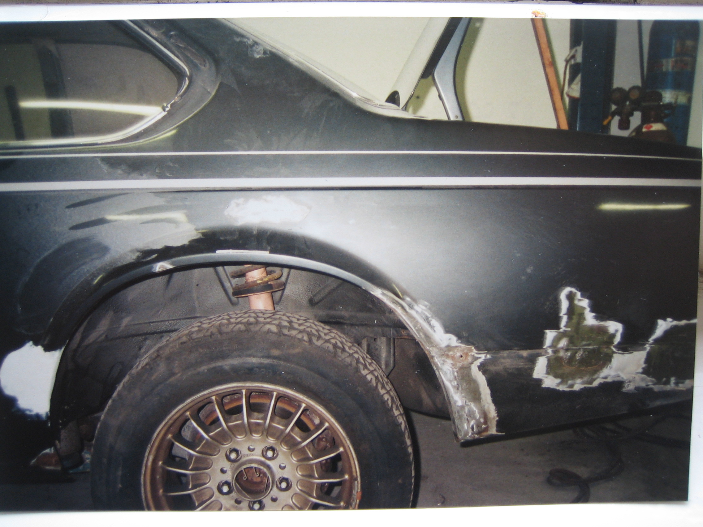

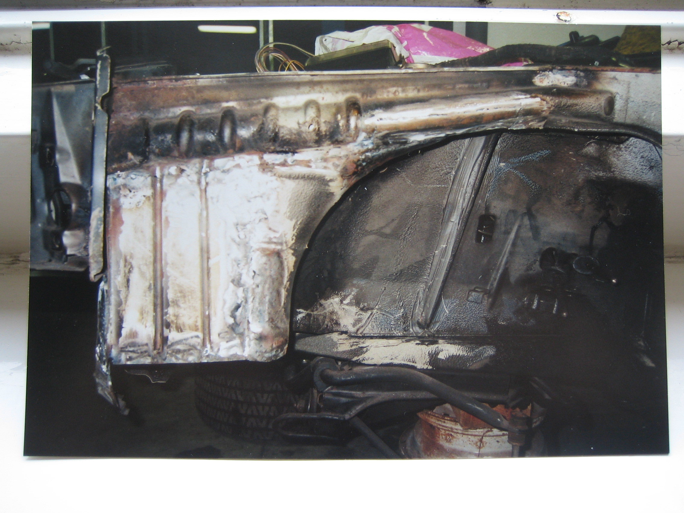

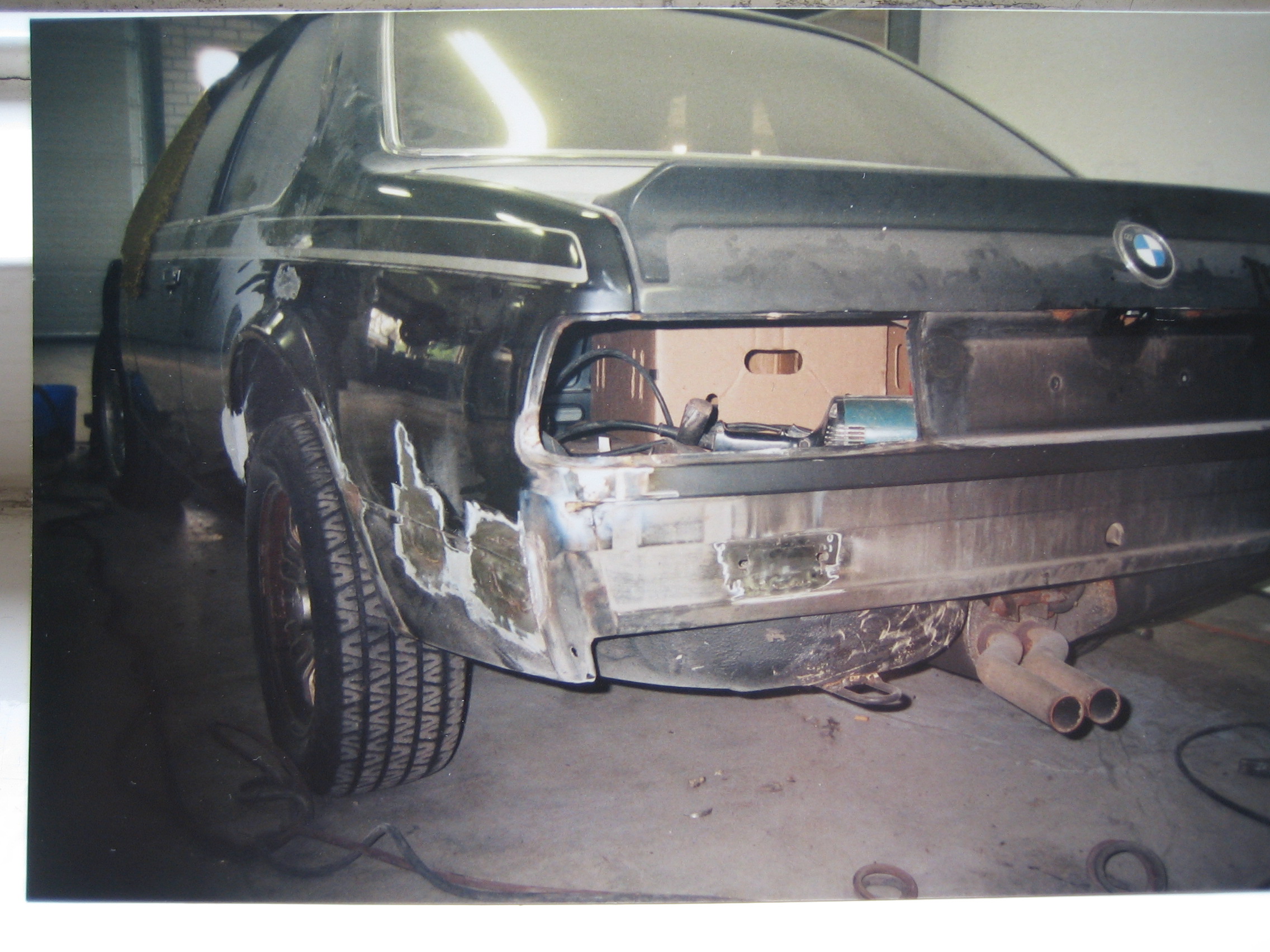

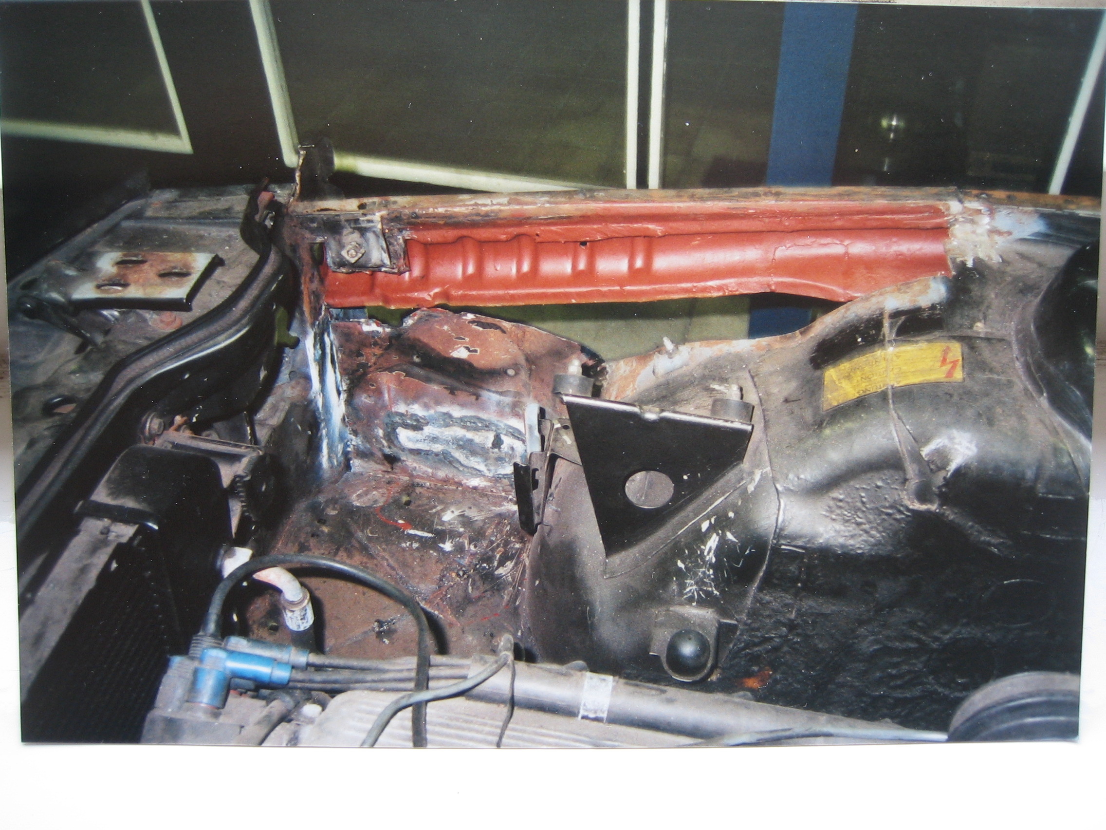

aan auto,s te sleutelen en om ze op te knappen.Ik ben in 1994 een aantal malen op zaterdag richting Duitsland vertrokken om een geschikte 635 te vinden.Ik wilde graag een type 1 met automaat,schuifkanteldak en een leren recaro interieur hebben.Een type 1 omdat ik die van binnen mooier vond. Het interieur heeft meer een klassieke uitstaling dan een type 2.Mijn voorkeur ging uit naar een recenter type 1 bouwjaar 81 of begin 82 omdat ik dacht dat het plaatwerk van een betere kwaliteit was dan die van de eerste bouwjaren.Achteraf een verkeerde gedachte omdat een van 1981 soms slechter kan zijn dan eenvan 1978. Je kunt er soms niets van zeggen is mijn ervaring.Uiteindelijk vond ik in Dortmund een 635 van 1981 met een leren recaro interieur,automaat,schuifkanteldak met de kleur Graphit Metallic .Ik kocht deze van een Duitse jongedame die haar kost verdiende met horizontale werkzaamheden.Op de achterruit zat een sticker van club Rosie. Ze vertelde me dat ze daar werkte.Ik dacht dat de 635 in redelijke staat was maar dat viel vies tegen toen ik hem kaal trok.Het roestmannetje was wel erg vaak bij deze 635 op bezoek geweest.Hij was eigenlijk te slecht om op te knappen, maar ja ik ben er toch maar aan begonnen.

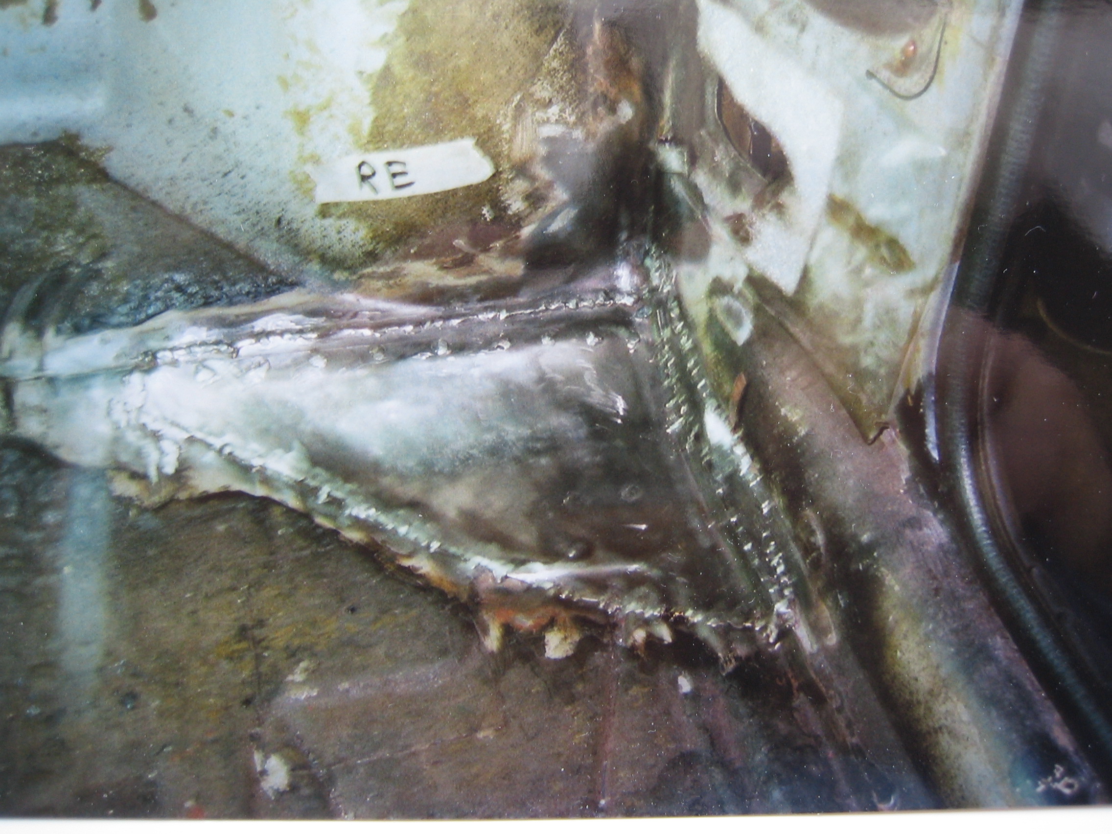

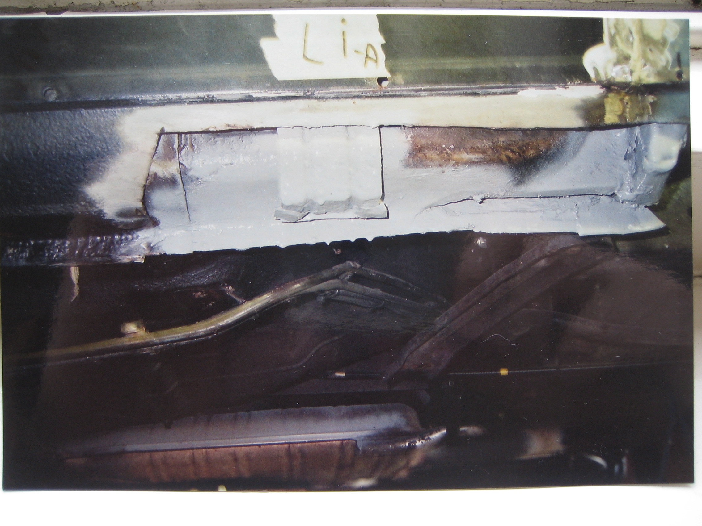

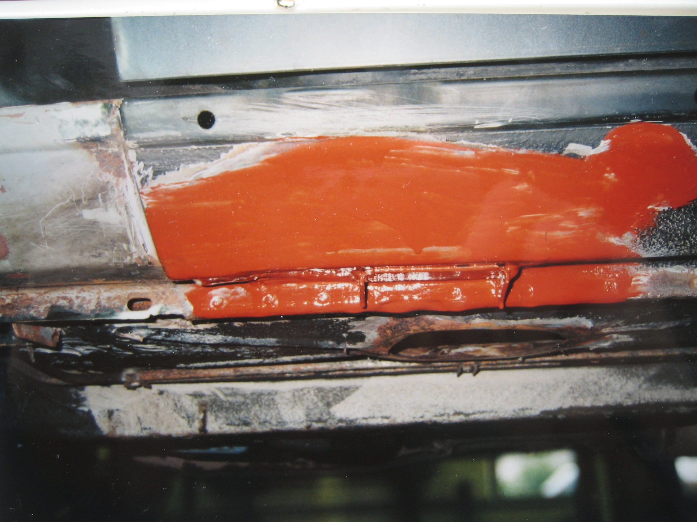

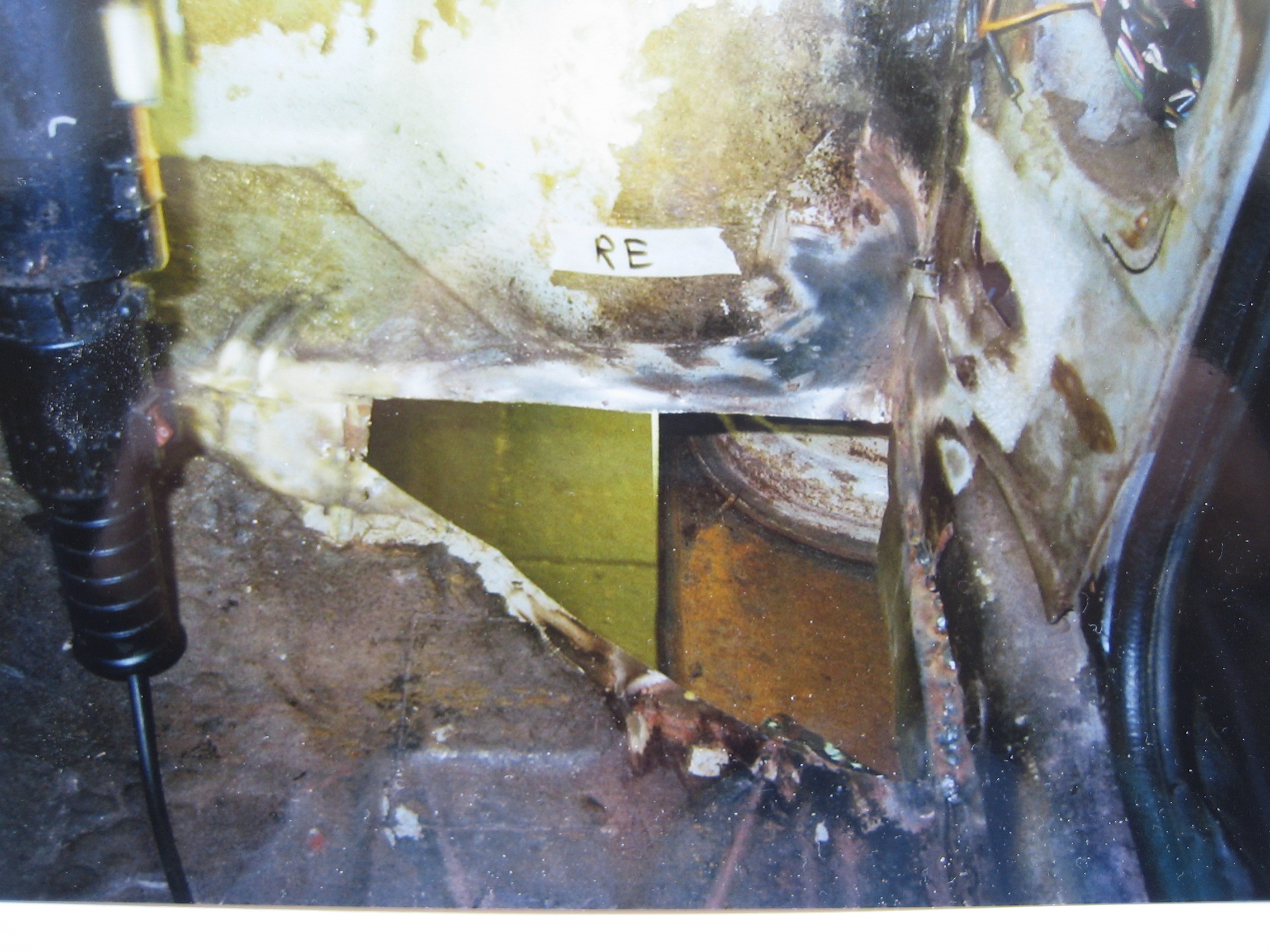

Ik reed in 1995 een e21 en had regelmatig een sloper van een e21 staan.Om ander plaatwerk in de te vervangen rotte delen te zetten gebruiken we destijds altijd de dakplaten van sloopauto,s en in dit geval de dakplaat van de sloop e21 die we er dan met een slijpschijf uitslepen. Zo een dakplaat heeft net de juist dikte en je kunthem makkelijk bewerken. Ik denk dat ik wel 1,5 dakplaat van een e21 in mijn 635 heb gelast, zo slecht was hij. Op de foto,s zie je wel dat het ingelaste plaatwerk afkomstig was van de dakplaat van een groene en blauwe e21.

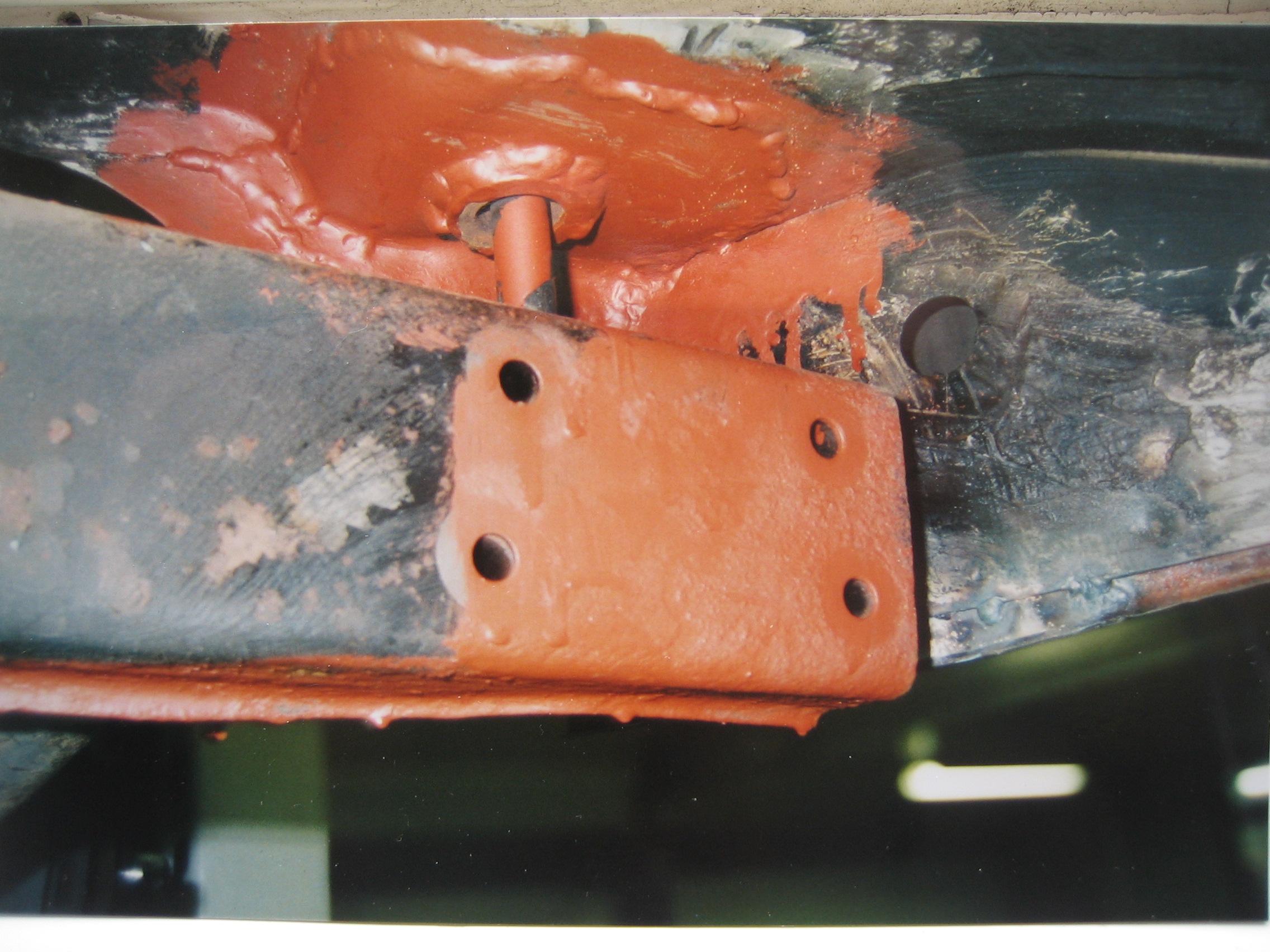

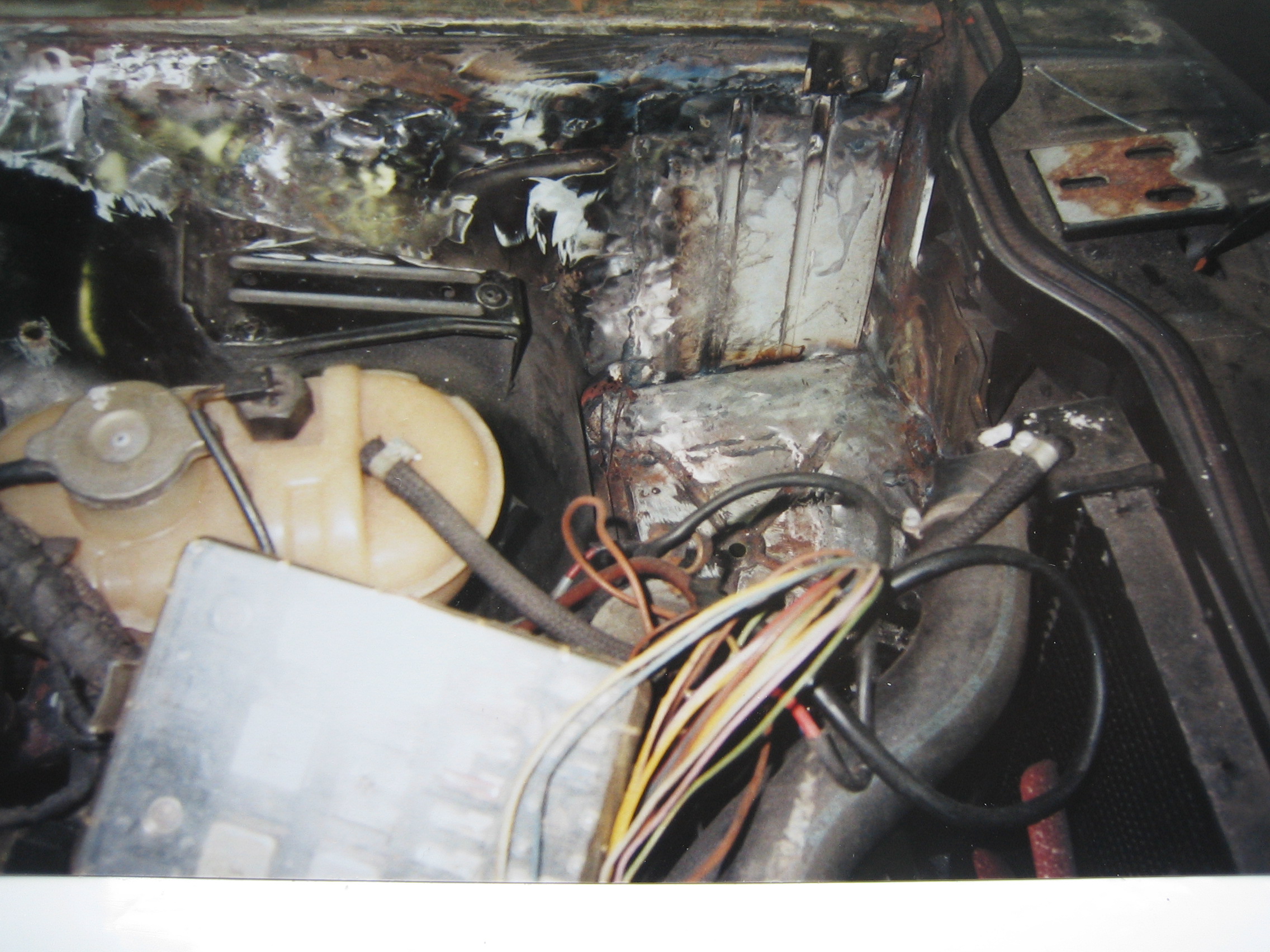

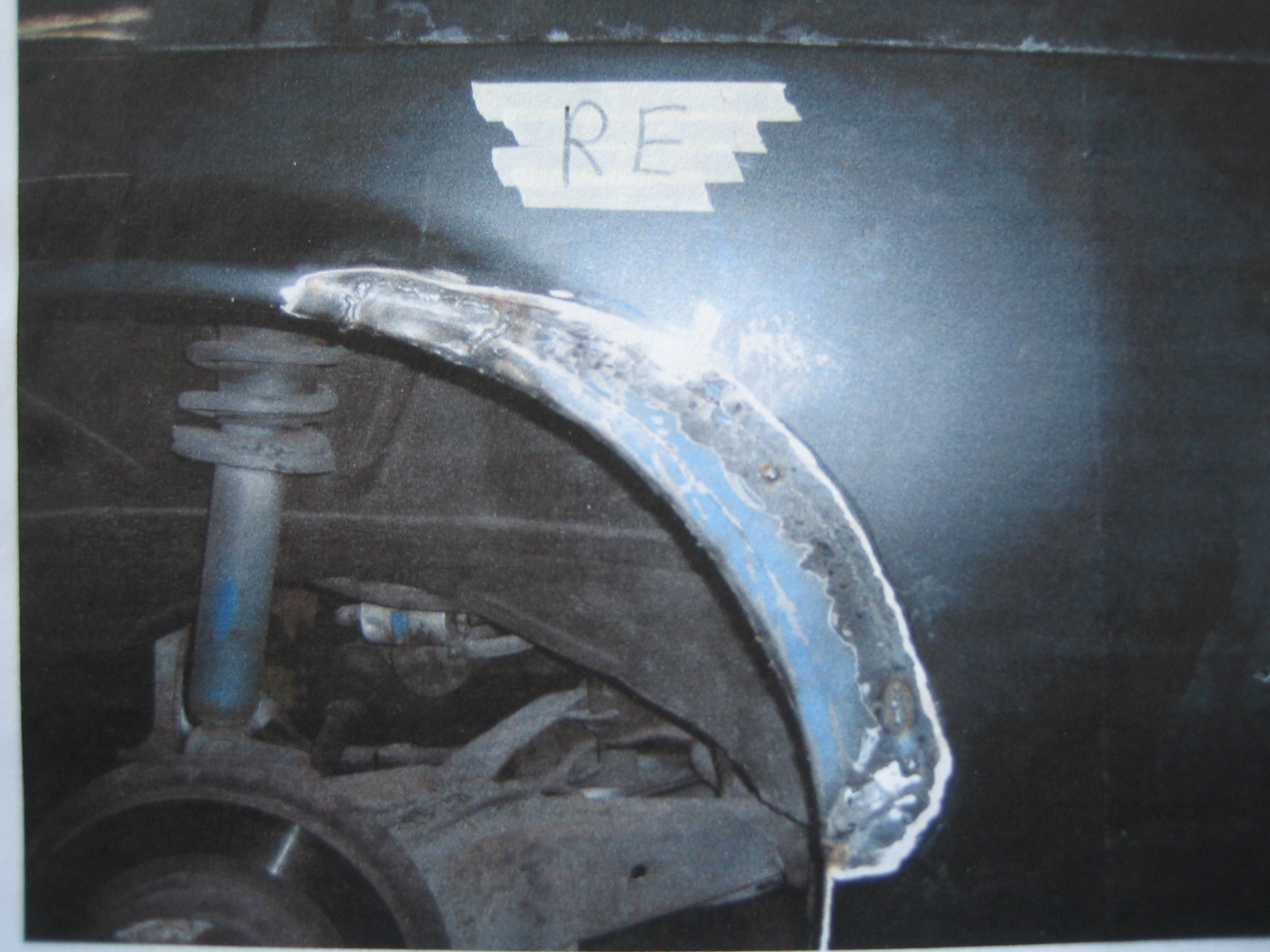

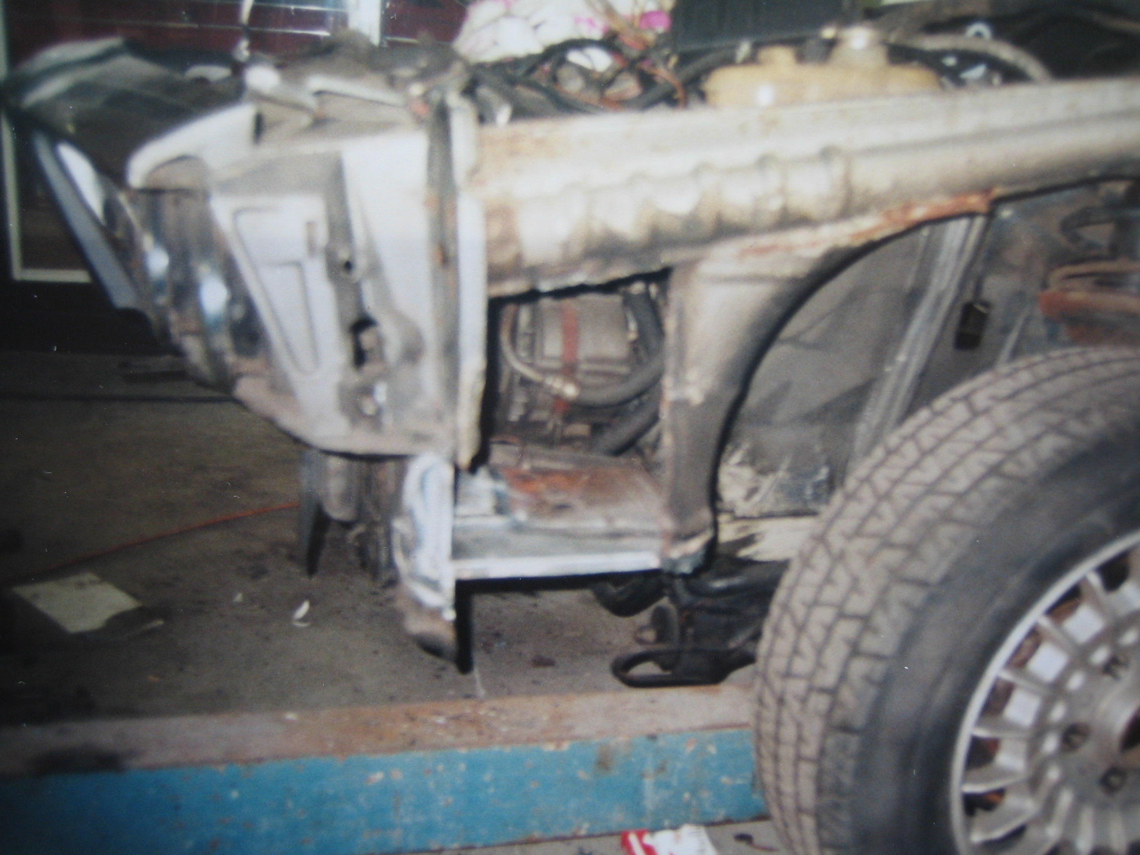

De volgende delen van het plaatwerk heb ik vervangen :
- grote stukken van de binnenschermen voor , aan beide kanten vanaf het voorfront tot de voorpoten.
- kriksteunen onder de bodem voor , links en rechts.
- Kriksteunen in de dorpels alle vier.
- stukken van de dorpels.
- een gedeelte van de wielranden achter , binnen en buiten , links en rechts .
- nieuwe stukken in de achterschermen gezet.
- nieuwe stukken in het plaatwerk onder de achterlichten en rond de kentekenverlichting.
- nieuwe stukken in de bodem gezet.
- nieuwe stukken in de bak van het reservewiel gezet.
- nieuwe stukken in de onderkant van beide deuren gezet.

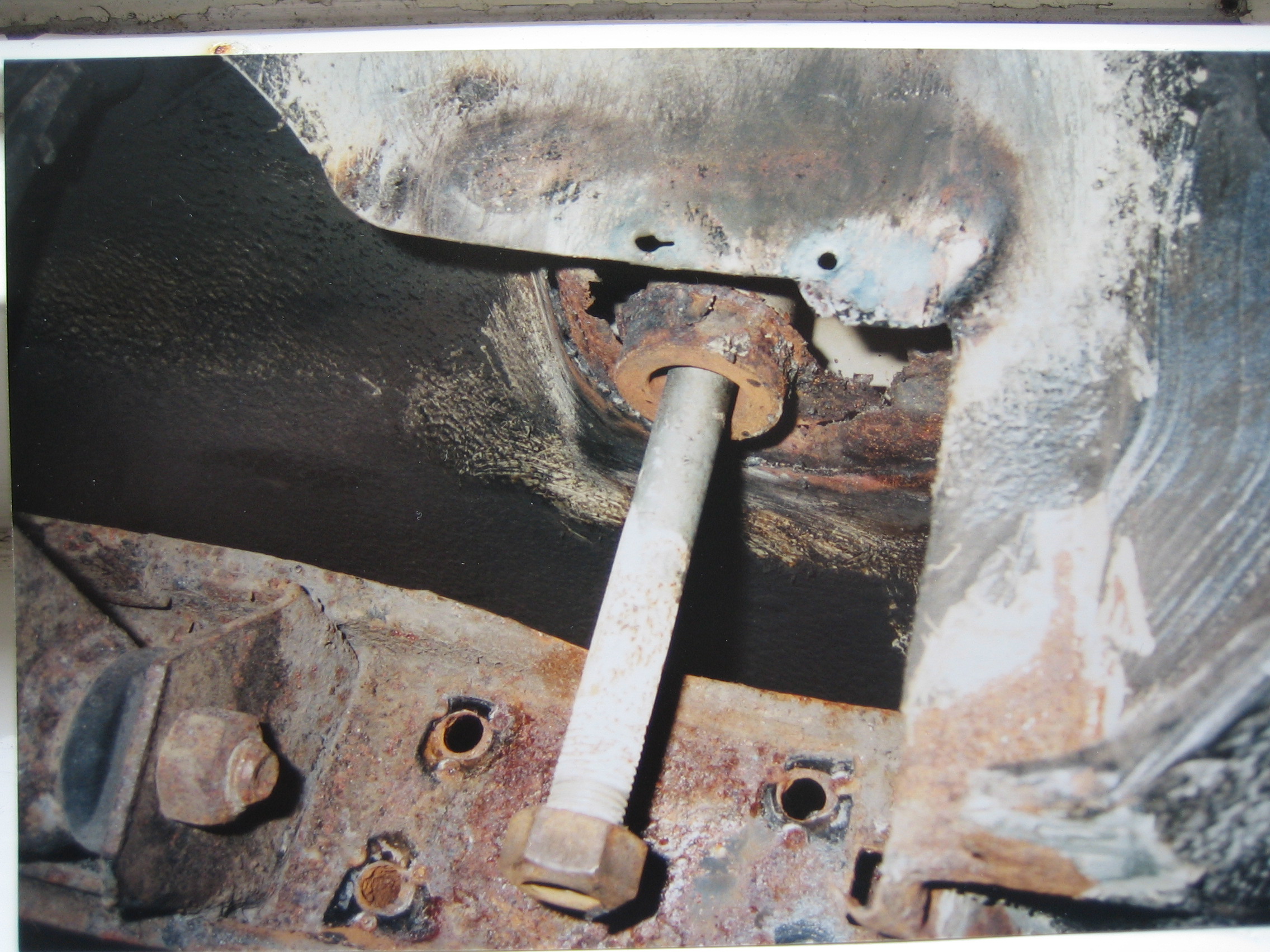

Het meeste werk was echter het plaatwerk rond de ophanging van de achteras in de carrosserie.Rond deze beide punten waar de achteras in de carrosserie was bevestigd waren door roest aangetast.De complete achteras los gemaakt en aan beide kanten nieuwe stukken in gezet.
Het vreemde was dat hij rond het schuifdak en achter rond de schokbrekerbakken in dekofferruimte keihard was, want hier zijn vele 635 ook zeer slecht. Ook het chroom in de voor- en achterbumper was nog in perfecte staat, dat is vaak anders.Om nieuwe stukken erin te lassen moet natuurlijk de omgeving waar je de nieuwe stukken in zet mooi zuiver en blank zijn, dan kun je mooi lassen.In 1995 toen ik hem opknapte waren er volgens mij nog geen staalborstelschijven die je op een slijpschijf kunt zetten en mooi de carrrosserie mee zuiver slijpt zoals je die tegenwoordigwel kunt kopen. We hadden gewoon een handstaalborstel.Het probleem van de 635 was dat op de onderzijde een soort kit zit die je er moeilijkaf krijgt zelfs niet met een staalborstel of slijpschijf.We bebruikte dan de vlam van een autogeen lasapparaat om de kit mee warm te stokenen dan met de staalborstel te verwijderen. Dit ging prima.Het probleem bij deze methode was dat er ontzettende zwarte rook van af komt alsje de kit warm stookt en die was niet fijn om in te ademen.( ik heb nooit gerookt dus mijn longen kunnen wel wat hebben !!!!!!!! )Een ander probleem was dat door het warm stoken de kit regelmatig in brand vloog.Ik had dan een emmer water met een grote spons erin in de buurt staan om het vuur uit te deppen.Dat ging prima, voor het geval dit niet lukte stond er nog een blusapparaat.Dit blusapparaat hebben we echter nooit hoeven te gebruiken.Deze methode gebruikt ik nu niet meer met het opknappen van de 635 van 1985.Hierbij gebruik ik nu een staalborstelschijf die op een slijpschijf draai.Dit werkt beter en veiliger

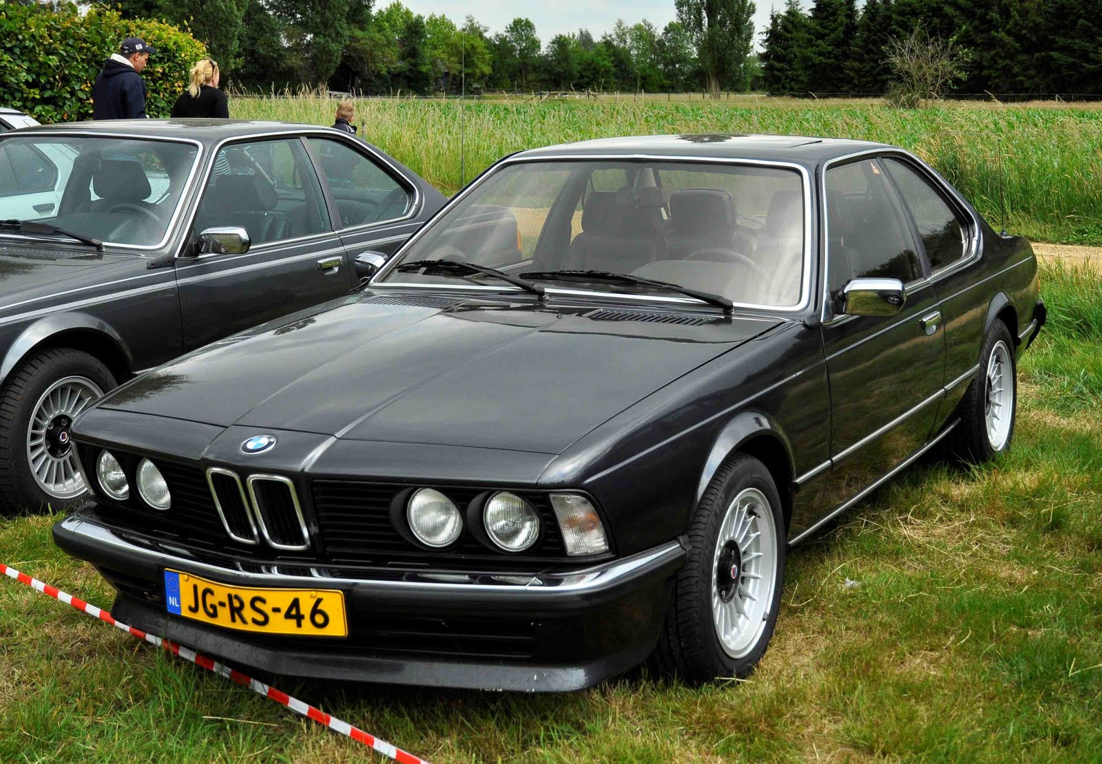

Ik zal je enkele foto,s laten zien van het opknappen. De type 1 was in 1997 gereed.Hij heeft zich al die jaren hierna prima gehouden, zoals je kunt zien op een foto die gemaakt is op de Sharknosemeeting van 2011.Wat ik graag nog zou willen voor deze 635 is een echt zwart vloerkleed, nu zit er een donkergrijs in en cruise-control. ( Cruise-control voor een type 1 is volgens mij vrij zeldzaam . De km-teller van een type 1 wekt nog via een kabel en nietelectronisch zoals bij een type 2.)Als jullie het leuk vinden zal ik binnenkort wel iets vertellen over het opknappen van mijn 635 van 1985.

welkom klaas!! en in 1 woord....TOPPY je e24 :shock: :shock: :clap: :clap:
V-MAX
  • Berichten: 281
Re: Klaas stelt zich voor met tweemaal E 24
Berichtvr 19 apr 2013, 21:43
Welkom en mooi verhaal! Ook mooie coupe trouwens! :thumbsup:
