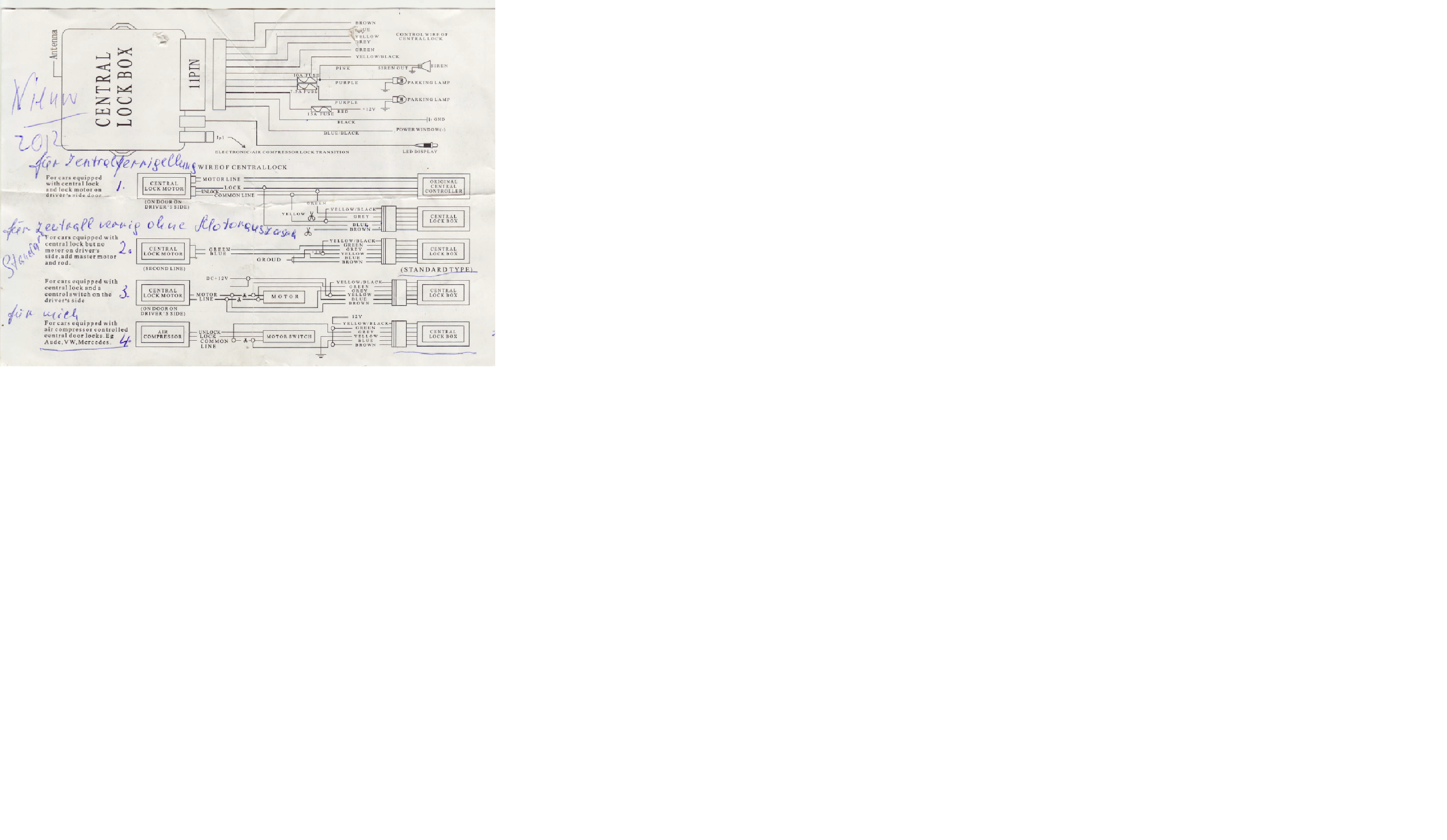

Ik had enige tijd geleden een CV gemonteerd volgens schema 1
Onlangs deed die het niet en gingen alle vier knipperlichten knipperen bij richting aangeven
Heb me een nieuwe unit gekocht maar functioneert nog niet.
Als ik de afstandbediening druk dan gaan de knipperlichten wel 1X bij in en 3X bij open, dus er is stroom op de unit, maar het slot doet het niet.
Als ik de sleutel in het portierslot steek dan gaan alle deuren open en dicht. CV werkt dus.
Als ik massa maak op pool 6 en 7 van de CV unit dan hoor ik de motor gaan
Ik weet het even niet,
Wie heeft een idee?
