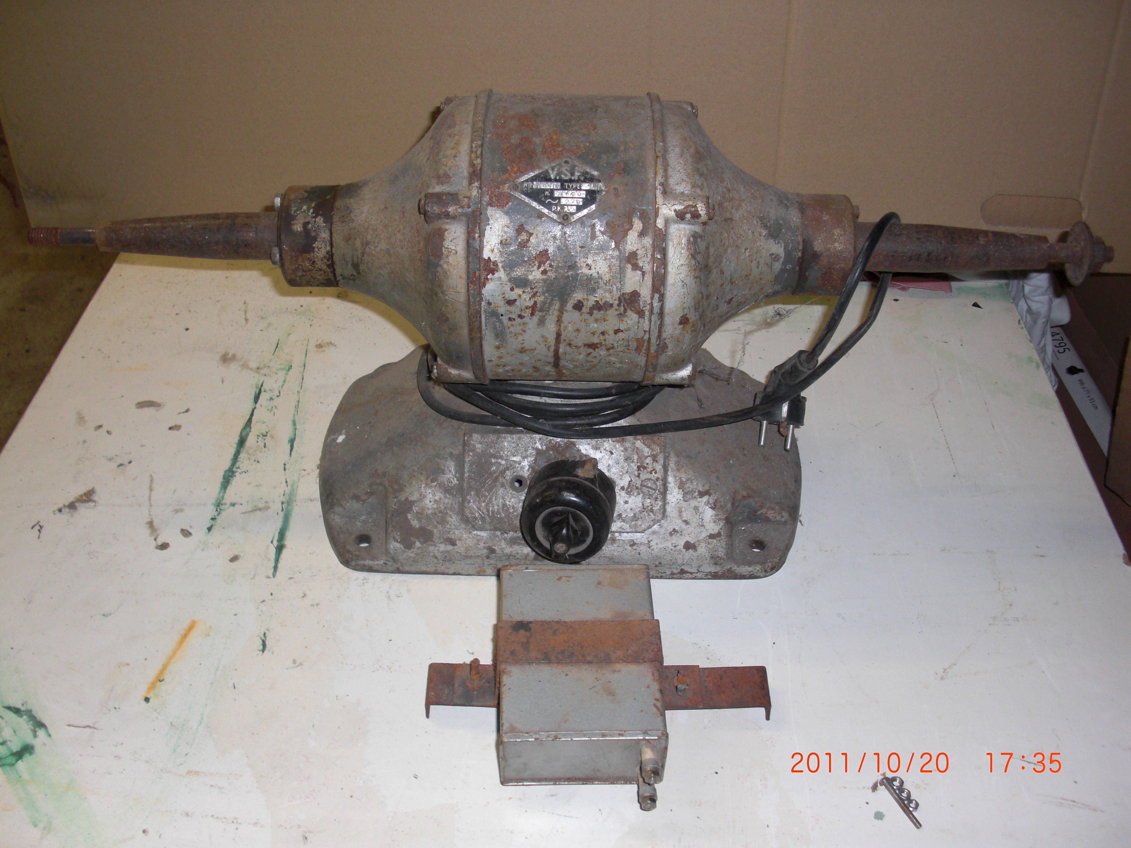

Er zijn hier vast wel mensen die verstand hebben van elektro, ik dus niet!!!
Ik had een fantastische poetsmachine. Op een gegeven moment liep die nog wel aan maar kwam niet op toeren. Ik heb er toen een elektricien bij gehaald die wist het niet en heeft alle draden los gehaald.
De motor is 220V 0,5 Pk.
Uit de motor komen 4 dragen gemerkt U,V,W en Z
Er zit ook een aanloop condensator op
Hoe sluit ik dit ding weer aan? met de draaischakelaar
Hoe controleer ik de aanloopcondensator? Als ik de weerstand meet op de twee contacten is die 1 dus geen verbinding.
Welke waarde moet de condensator hebben voor 0,5Pk
Of is er iemand in Limburg met verstand van dit ding. Ik wil namelijk mijn klepdeksels weer polijsten.

En oh ja, de condensator moet een oneindige weerstand hebben, dus dat klopt. De kans is groot dat de condensator het heeft begeven gezien dat ie niet op toeren kwam. De condensator moet de ene fase constant omkeren (hij maakt er een soort 2 fase stroom van) bij elke 90 graden die de motor geeft.
Echter kan (gezien de leeftijd afgelezen op de foto ;) ) ook 1 van de spoelen defect zijn, dan krijgt ie constant een slinger en zal ook niet op toeren komen. Als dat het geval is merk je het aan de slingerbeweging die de motor maakt(e).

ik heb 2 zwarte draden U en V en daar meet ik 77 Ohm
ik heb 2 bruine draden W en Z en daar meet ik 330 Ohm
Tussen bruin en zwart meet ik niks
Is dit goed?

Bij een 1 fase motor heb je een hoofdwikkeling en een hulpwikkeling. Mijn kennis is echter niet dusdanig dat ik weet wat de weerstand daarvan is, en of deze gelijk of verschillend zijn. Wellicht weet iemand anders dit ?
