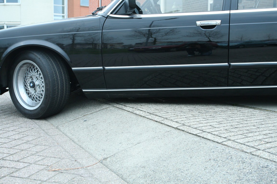

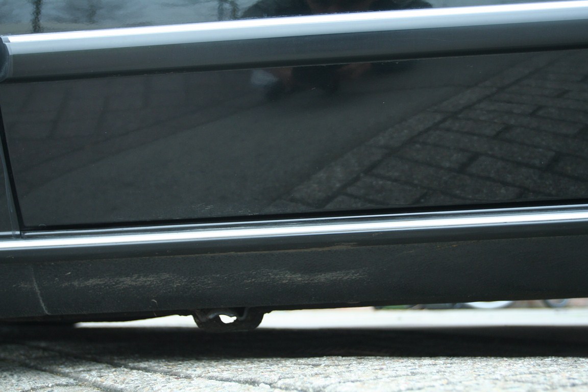

Cees heeft voor mij de verlagingsveren eronder gezet. Ik had een paar H&R veren 30mm.
Helaas is de auto bijna 7 cm gezakt. zie een eerder topic.
de auto stuurt wel lekker, maar voor veert hij natuurlijk kort, waardoor het lijkt of de achterkant danst.
Hebben jullie tips? Ik wil als het kan rondom andere veren. Het liefst 30 mm omlaag. Ik heb achter niveau regeling, die ik niet kwijt wil.
Mocht het niet lukken, gaan de originele veren er weer onder :( .

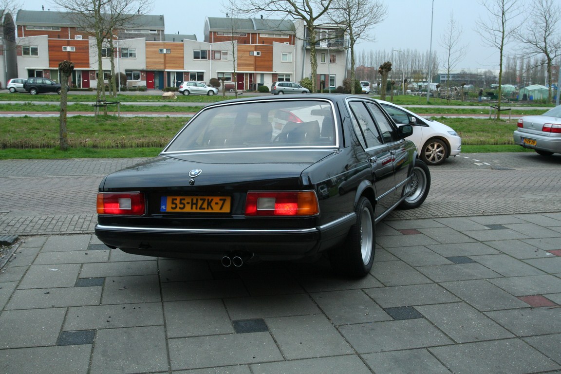

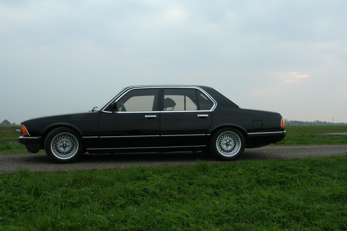

@ Michiel; ik vind de looks van alle drie de geposte auto's erg mooi. Ik wil jouw veren wel hebben, maar ik informeer eerst even naar de m-tech veren. (tnx SL)
@ Jeffrey; zo vind ik het erg mooi. Jij hebt 17"velgen? Is het een breedset en wat zijn jouw ervaringen?

Ziet mooi uit maar vering is niet optimaal, ik denk dat ik terug ga naar 16 inch zonder verlaging.

Dat is een breedset,rijd gewoon goed.
Velaging.
Het staat mooi maar standaardt blijft natuurlijk beter rijden,maar ik vindt dat het wel gaat.
Ik rij er ook niet dagelijks in dat schilt ook,en het is geen auto voor in de stad.
Rijd prima op de snelweg,ik laat het zo het staat super onder de auto en deze classic mag wel een beetje stoer zijn. :D
Ja die heuveltjes in de straten :o gewoon rustig je tijd ervoor nemen.
Maar john ik zou wel je niveauregeling gewoon laten staan hoe hij stondt(standaardt) dat zal ook wel wat beter gaan.
