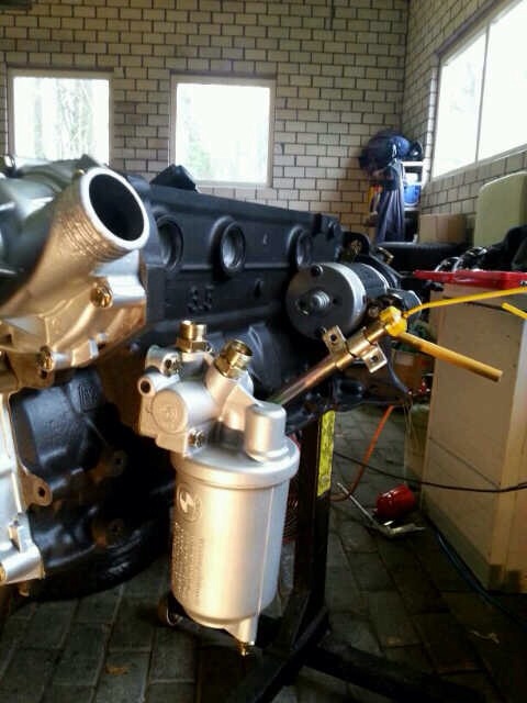

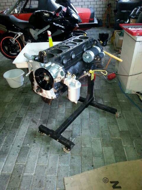

Mijn oude m30 met 150 .000
Komt in een e21 :Peace:

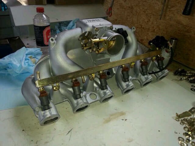

Graad, heb je allemaal nieuwe moertjes en boutjes gebruikt ? Of heb je ze behandeld ?
Ook de fuelrail ziet er strak uit.
Ben ook met zo'n klusje bezig een 535i blok.
Re: M30 project
Berichtdi 28 jan 2014, 21:16
Ikke niet,maar de ""huidige"" eigenaar wel :Peace:

Hoe krijg je die motor mooi schoon, of is deze opnieuw in de lak gezet met hittebestendige verf?
mvrg Edwin
E28 2.7 eta
E32 730ia
Skoda citigo
Re: M30 project
Berichtwo 29 jan 2014, 13:41
Met dasty krijg je hem schoon ,maar denk dat deze toch wel een spuitbus gezien heeft hij is wel heel erg mooi :roll: 8-)
Re: M30 project
Berichtwo 29 jan 2014, 13:53
Ik heb mijn blok van de e24 ,compleet ontvet met Dasty ,toen met een roterende staalborstel alle losse delen verwijderd.
Toen gespoten met mat zwart van de Axtion en darna een laag blanke lak van de Axtion.
Zit er nog op jaartje of 4 nou denk ik.
Hitte bestendige verf is voor op je uitlaat .Blok word normaal niet heter als max 90 Graden als ze dat al haalt aan de buitenkant.
