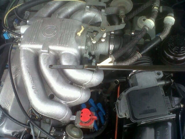

Voodoo in mijn e28,2dagen intensief met de auto in de weer...verwarming doet t perfect( heet)deed t bij aankoop tot 2 dagen geleden niet
Witte smudge uit t blok,ook van pijlstok en van oliedop
Snap er niks meer van.,.

Berichtdo 14 aug 2014, 16:34
Ik heb wel eens gehoord dat die witte troep vocht in de olie is. Kan komen door lang stilstaan. Gaat weg na een lange rit.
Echter als het blijft kan het ook de koppakking of erger zijn..
Laten we hopen dat het vanzelf weg gaat
