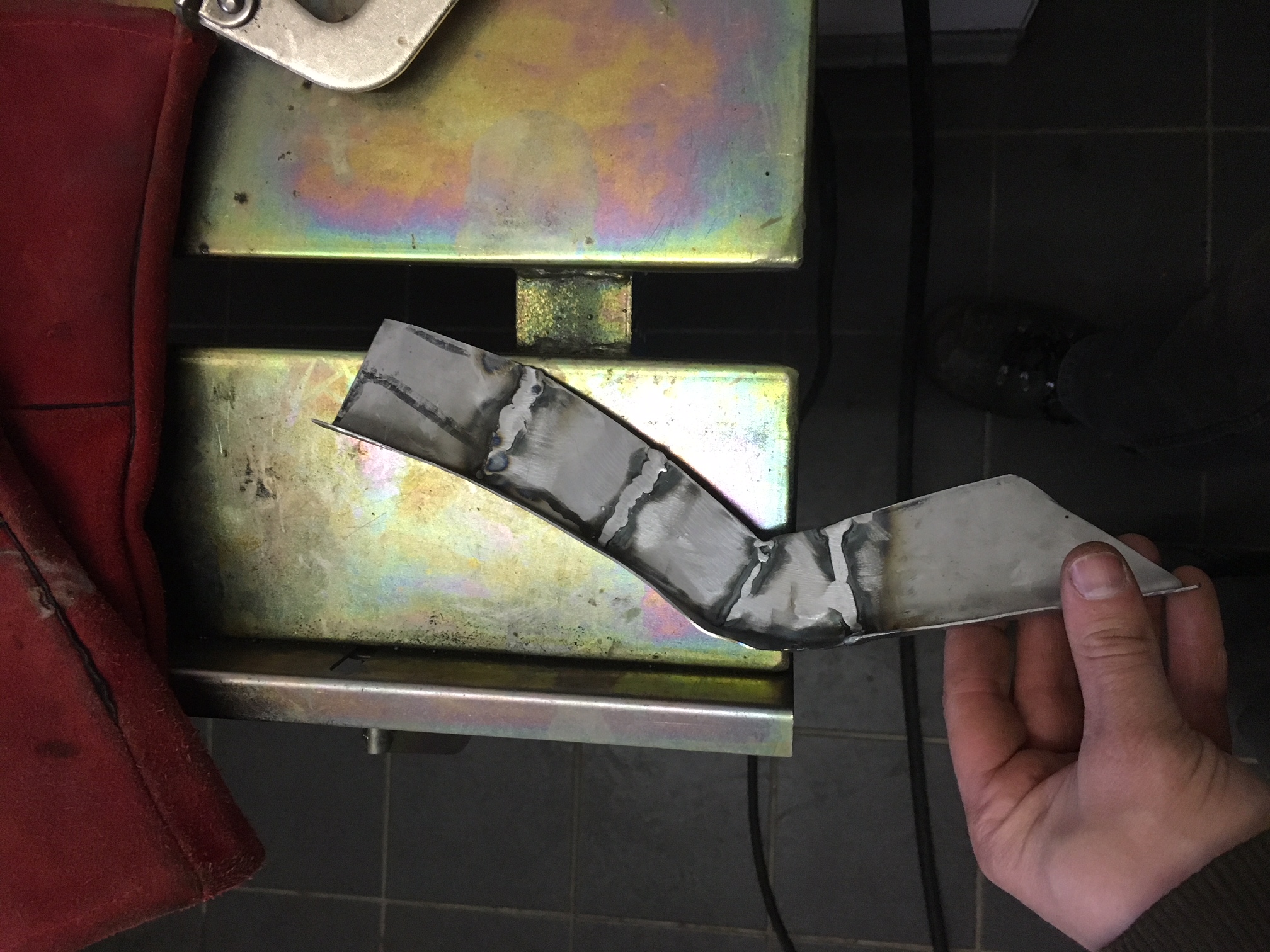

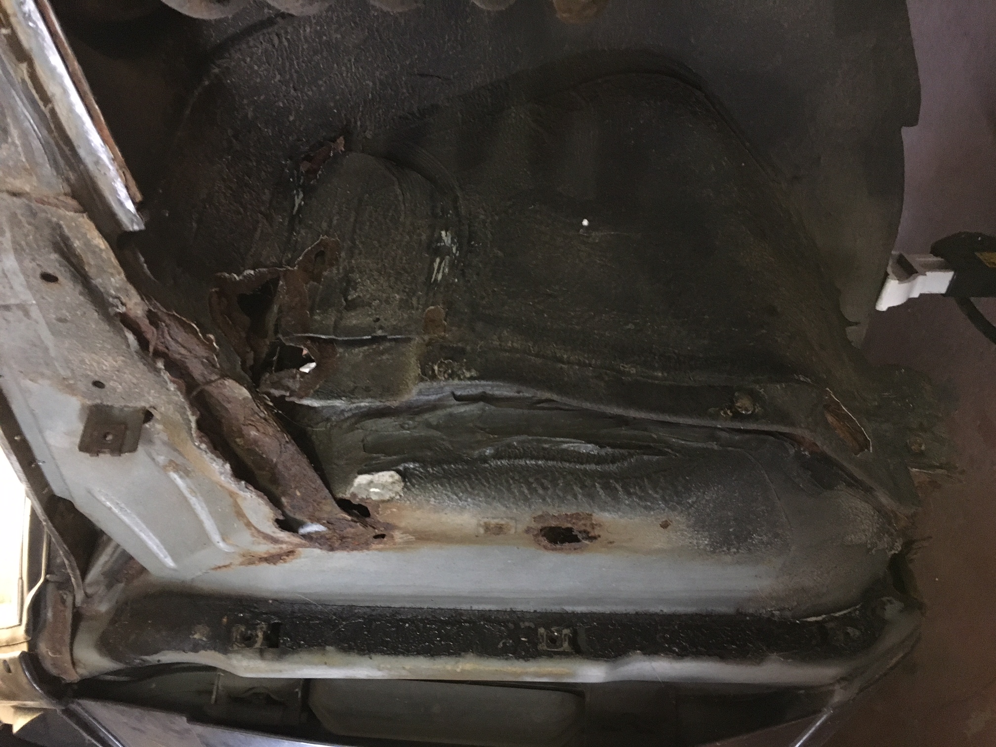

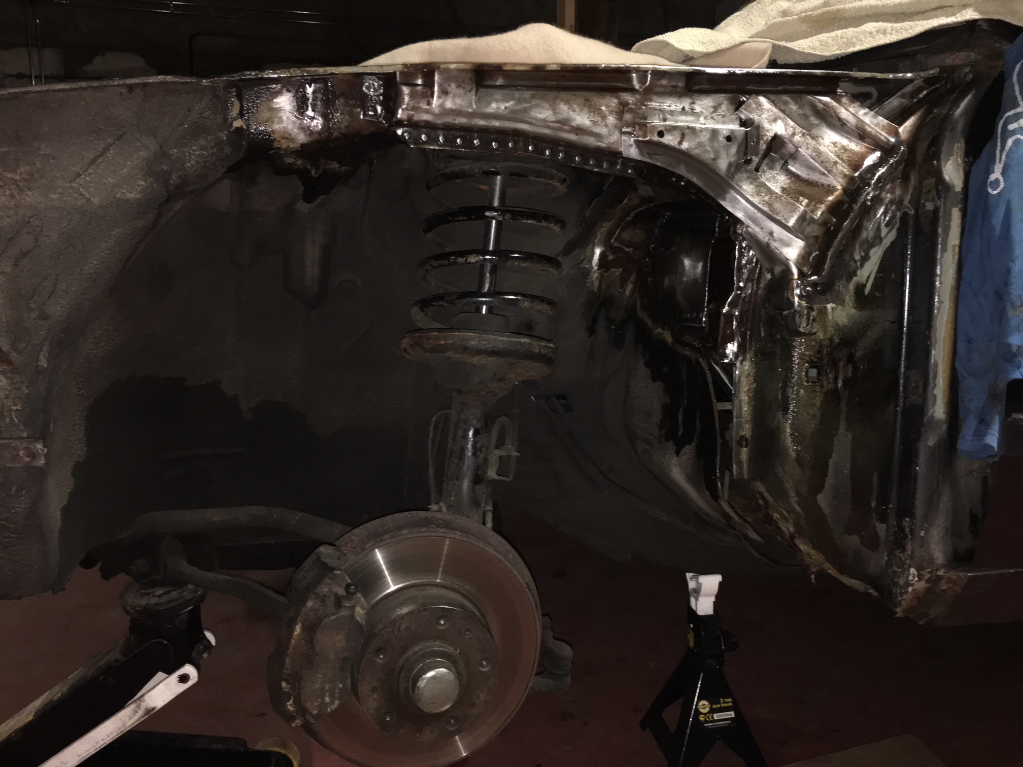

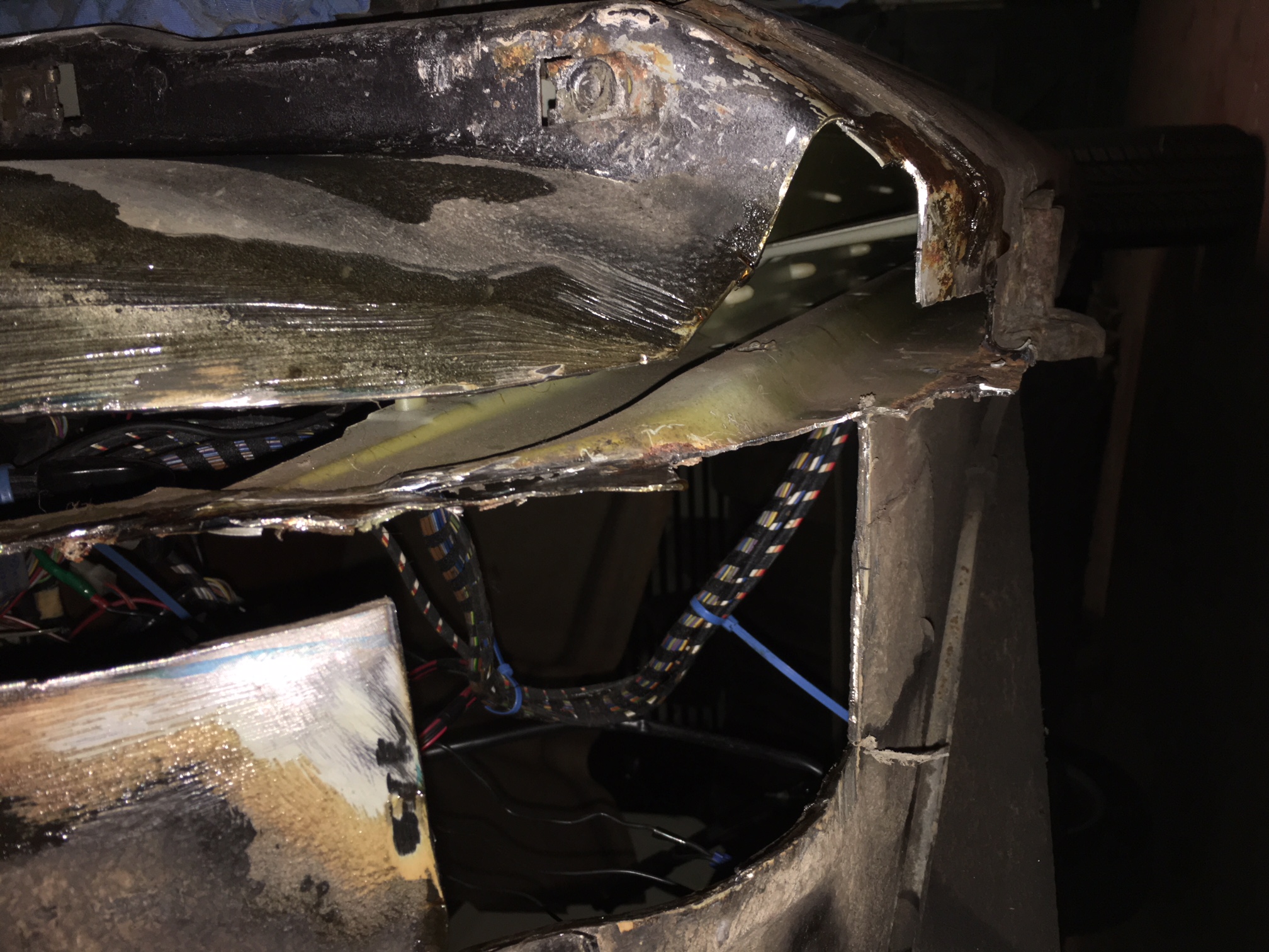

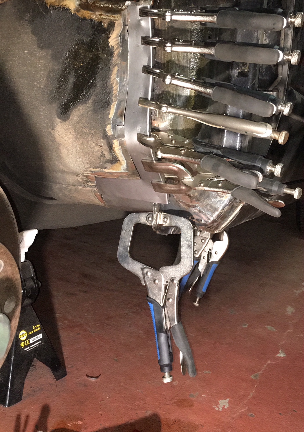

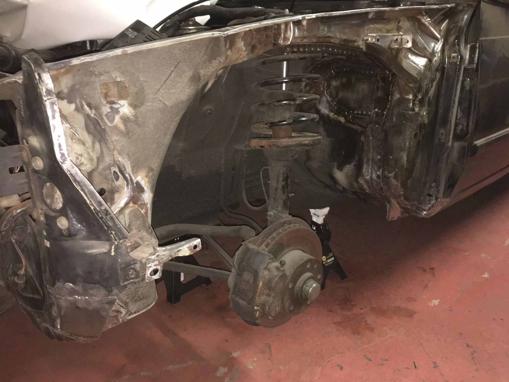

Na dik drie jaar maar weer eens een update want tussen de verhuizingen door is er wel wat gebeurd. Al het roest rondom de A stijl aan de linkerzijde is volledig weg gehaald. Met één reparatiedeel en voor de rest allemaal handwerk heb ik alles weer netjes in elkaar zitten. Nu begonnen aan de rechterzijde A stijl. Dit moet geen drie jaar gaan duren maar één maand :lol: Hieronder wat foto's. Als de rechterzijde ook klaar is kan het interieur er weer in. Maar omdat het dashboard en de kachel er nu uit zijn zit ik er aan te denken om er gelijk een airco in te bouwen. Hier heb ik nog een vraag over die ik in deze topic stel http://forum.bmwe23.nl/viewtopic.php?f=5&t=12219.
Groeten Bram

nette plaatjes heb je gemaakt, en aan griptangen geen gebrek :mrgreen:

Ja, als je eenmaal bezig bent .... :biggrin:.

Goed grip op die roest houden he :lol:
