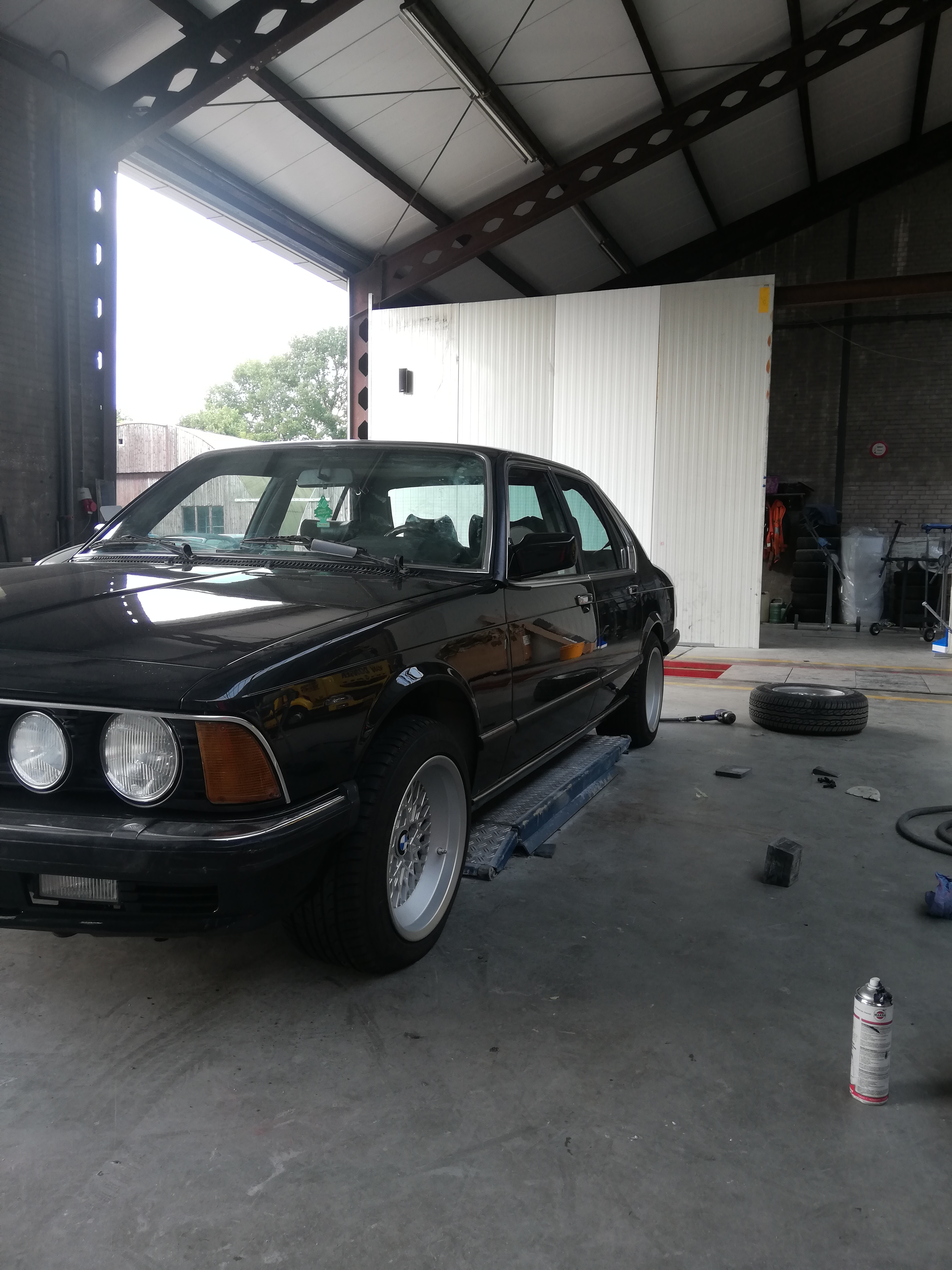

Hierbij wat foto’s van de restauratie/opknapbeurt van mijn 735i.
Na een bezoek bij Cees waar alle technische mankementen zijn gemaakt kon het project beginnen. Het doel voor nu was/is om de auto strak te maken en in de zelfde/originele kleur over te spuiten, nieuwe hemelbekleding er in, leer interieur poetsen en bijkleuren en nog diverse detailing.
Wat is er gedaan:
• Auto gestript.
• Auto strak gemaakt, waarbij nog wat verrassingen aan het licht kwamen.
o Nieuw stuk inlassen achter scherm (zat vol met plamuur. Dit was de verassing)
o Vervanging van schuifdakdeksel (rotte plekjes)
o Nieuwe vooruit (die brak bij het eruit halen)
o Chrome/aluminium lijsten gepolijst.
• Auto in de grond lak
• Auto in de kleur
• Auto in de blanke lak (2x)
• Auto deels opgebouwd.
Wat moet nog gedaan worden:
• Motorkap, achterklep, schuifdakdeksel en voorschermen in grondlak en spuiten.
• Opbouwen/monteren van motorkap, achterklep, schuifdak, voorschermen, voor- en achteruit.
• Hemel met nieuwe stof monteren.
• Nieuwe sier/stootstrippen, embleem en midden grill monteren.
Nieuwe velgen Eta Beta Lucy liggen klaar om gemonteerd te worden.
Ik hoop dat eind van deze maand de auto weer de weg op kan.

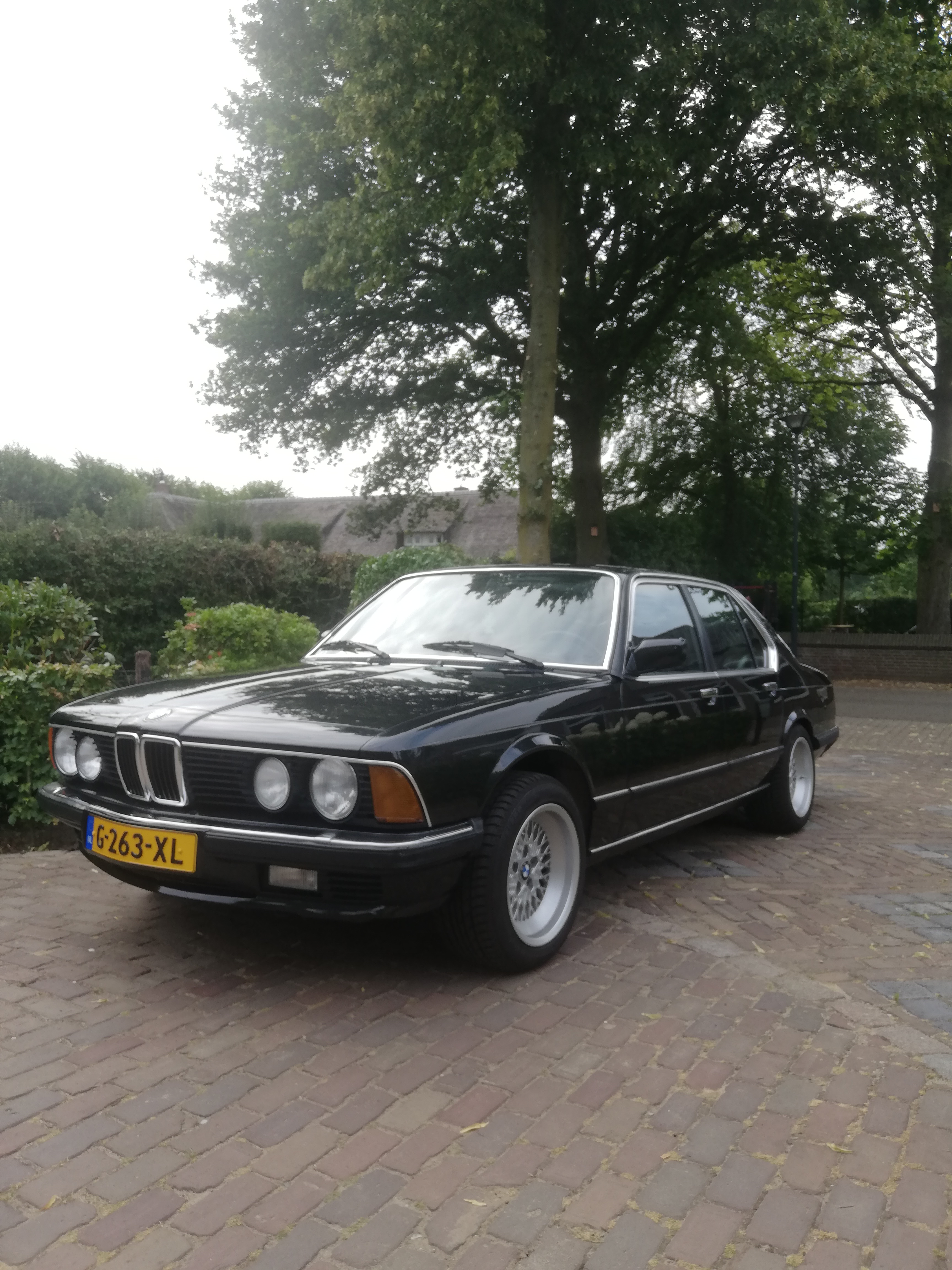

Bijna klaar!
Nu nog een keer naar Cees voor diverse kleine technische dingen en een groter probleem de trilling voelbaar in het stuur bij 80km.
Nieuwe verlagingsveren en schokbrekers zijn ook besteld (Marthijn nog bedankt voor de informatie).

Dik hoor...de velgen staan m ook goed

Netjes man toppie.
Kijk ernaar uit om hem eens goed te bewonderen bij de volgende bijeenkomst.
Harry
735 IA 1984
Re: Project restauratie 735i uit 1985
Berichtma 27 jul 2020, 07:12
Super mooie auto geworden, nu lekker genieten nog deze zomer! 8-)
