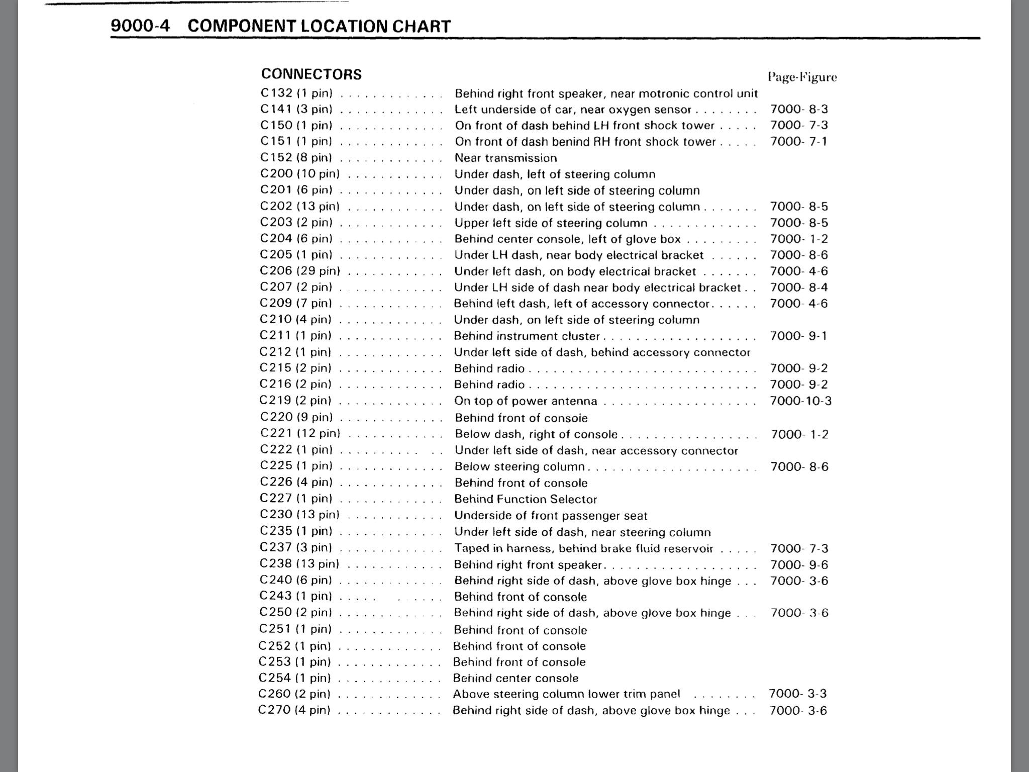

Indien geactiveerd onderbreken het originele BMW alarm en/of de OBC-startcode het brandstofrelais. In dit schema zie je deze schakeling voor wat betreft de OBC (in het midden onderaan) afgebeeld:
Zowel de OBC als het alarm zijn op de hoofdkabelboom aangesloten op stekker C235. Dit is een lusverbinding in de hoofdkabelboom wat betekent dat je de kabelboom van de OBC en/of alarm er tussen kunt zetten of deze weer kunt verwijderen en de lusstekkers weer gewoon doorverbinden. Deze zou links onder de stuurkolom moeten zitten en zou groen of groen/rood bekabeld moeten zijn:
Verder zit het alarm nog in de accessoirestekker (ook links onder de stuurkolom) op de pinnetjes O,N,M,L,K en I aangesloten (is

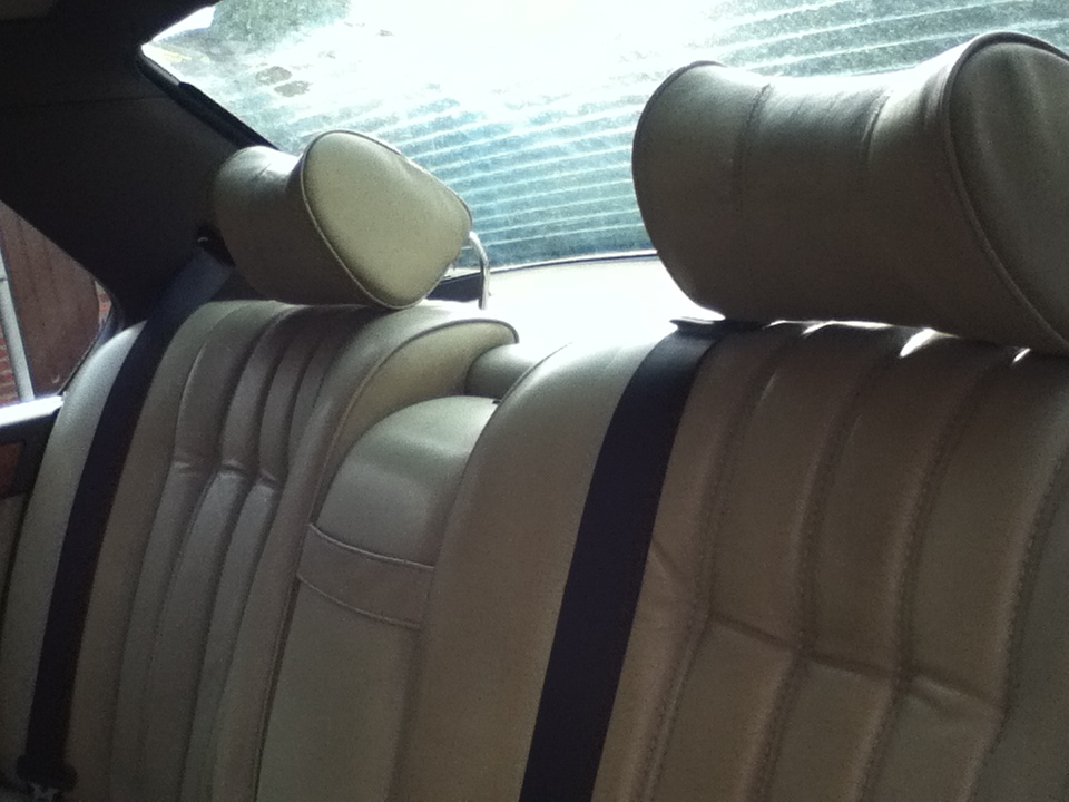

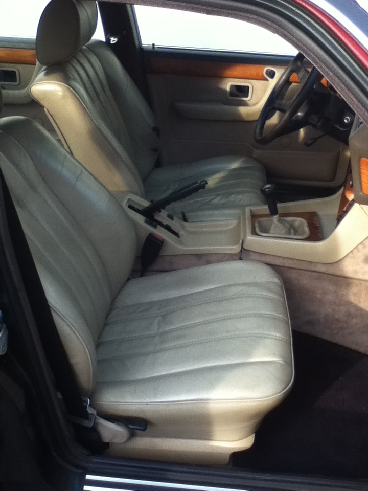

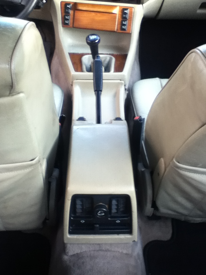

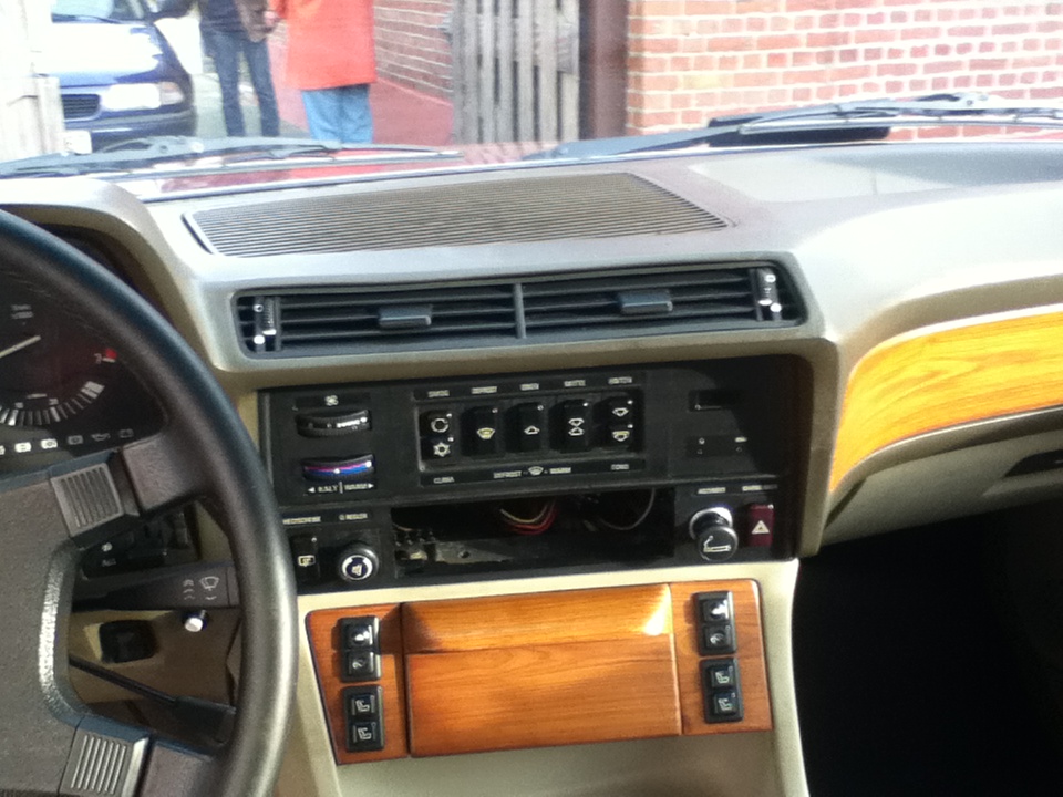

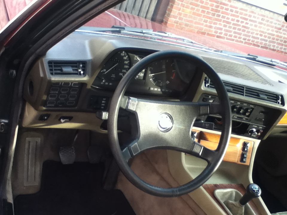

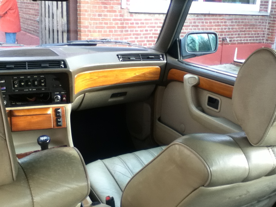

Berichtdi 04 maart 2014, 09:43

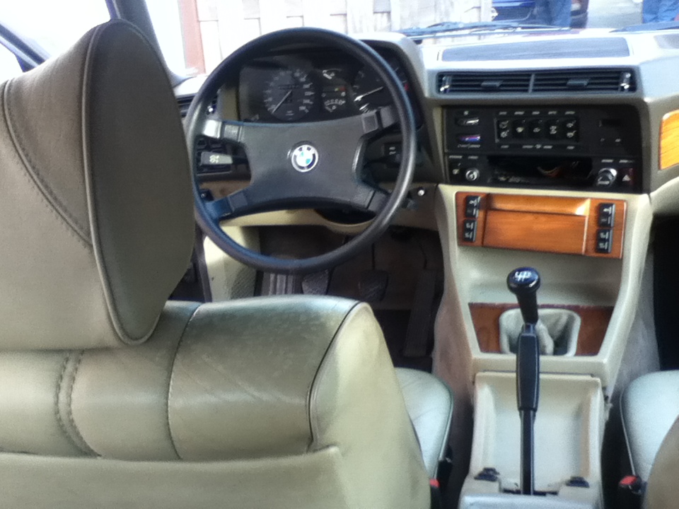

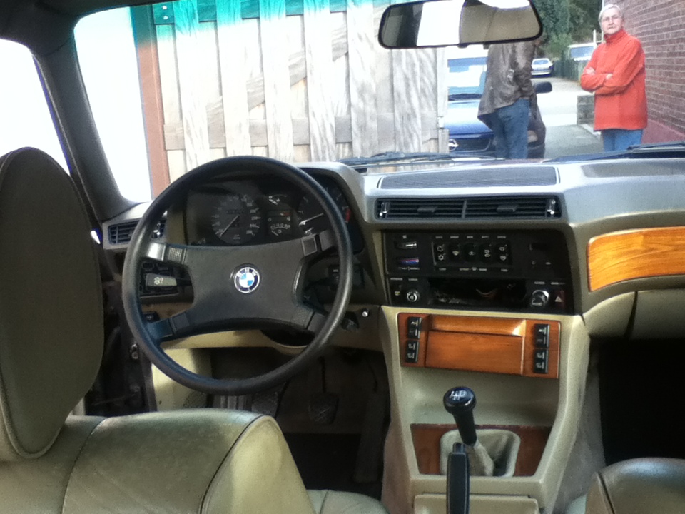

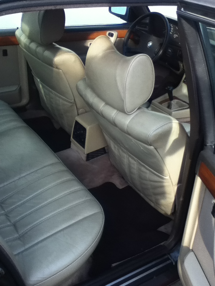

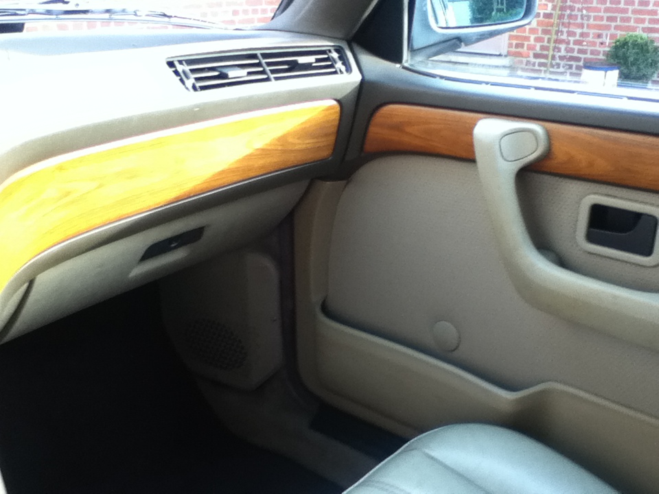

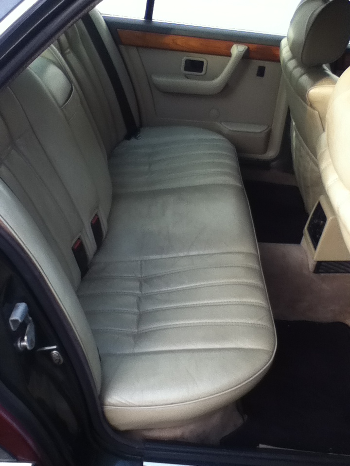

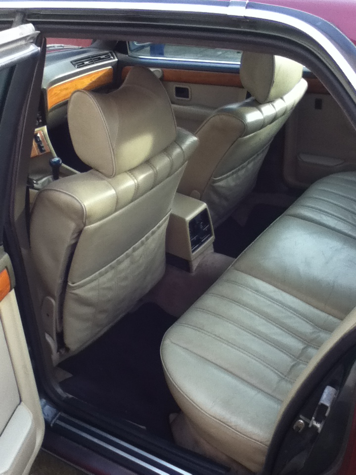

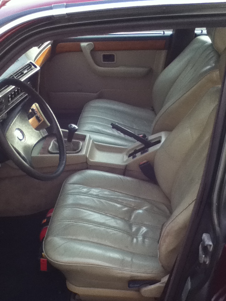

Hier zijn nog enkele foto's van het interieur.
Het interieur is nog een beetje vuil en schade aan de bestuurders stoel. Voor de rest is ie tip top van binnen :D
Verder mist ie nog enkele onderdelen van het interieur.
-het afdekplaatje met het borsteltje rond de handrem
-de cassettehouder achter de pook
-originele radio
Die dingen bestel ik in de toekomst wel.
Je kunt ook zien dat de achterwand van de bestuurdersstoel los komt. zal er straks is naar kijken. Misschien nieuwe pennetjes kopen waarmee je hem terug vastklikt?
En straks komen nog wat foto's van het vervangen van het bumper chroom.
