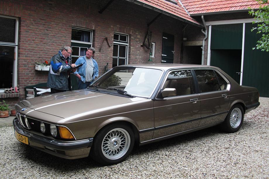

Vandaag de taxateur gehad!!!!! Paul zijn 735i getaxeerd op 15 mille
en de mijne op 17 mille

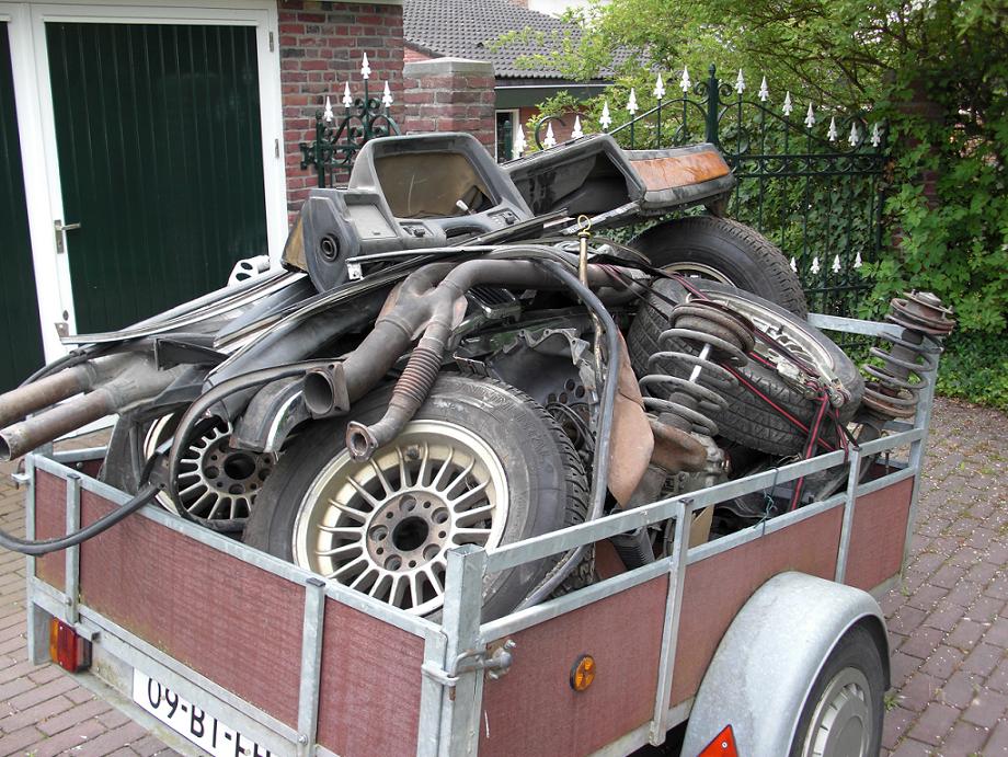

ook nog een partij 745i onderdelen gehaald waaronder een perfect buffelleer interieur met elektrische en verwarmde stoelen.

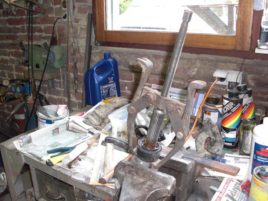

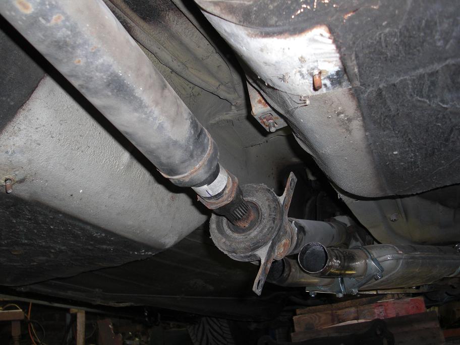

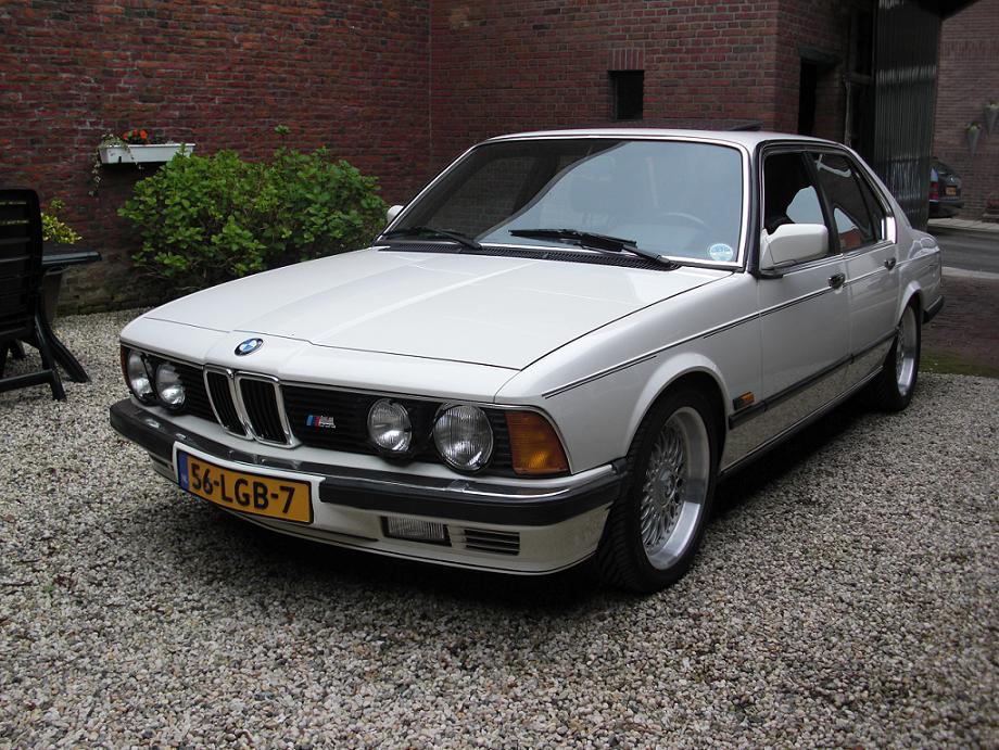

Vandaag het hanglager vernieuwd. Ik had de wielen laten balanceren en voelde toch nog onbalans, dus waarschijnlijk het hanglager. Dit is een rot klus maar ik had geluk want mijn uitlaat was net vernieuwd en met klemmen opgehangen. De uitlaat, de middelste en laatset pot moeten er onderuit en die zijn zwaar.
De hele aandrijfas moet er onder uit, daarvoor moet de hitteplaat verwijderd worden. Ook moet de versnellingsbak steun los anders kun je de bouten van de voorste kruiskoppeling niet loskrijgen
het beste is om het lager kapot te snijden dan kom je er makkelijker met de trekker bij
Bij monteren het lager ongeveer 5mm naar voren duwen en dan vastzetten, daardoor krijgt de rubber ophanging voorspanning
nu maar hopen dat het wat geholpen heeft

Dat zijn dingen die mij storen een ander misschien niet maar bij mij moet het 100% lopen zoals het bedoeld is ;) Moet nu alleen nog de oliekering van de stuurpomp vervangen en misschien nog 2 nieuwe schokbrekers voor dan is mijn lijstje met gebreken afgewerkt. hehe :pray:

Vanochtend de voorwielen laten balanceren en hij is weer trillingsvrij, het was het werk waard ;)
