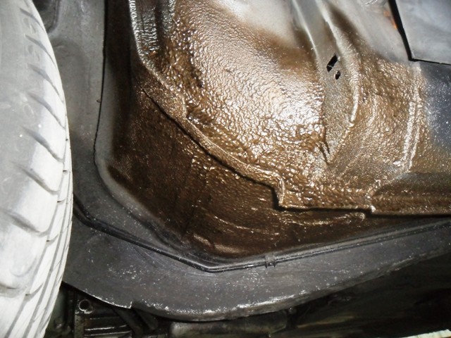

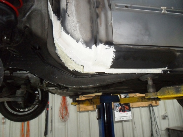

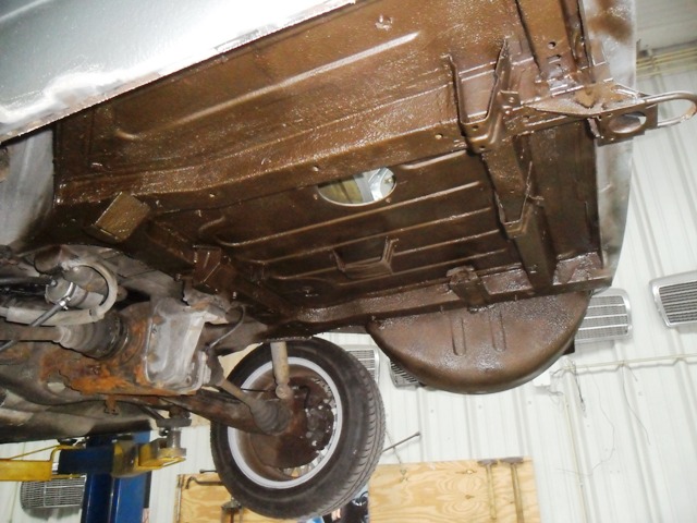

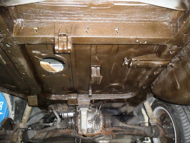

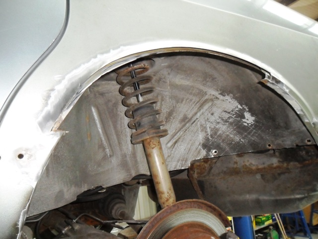

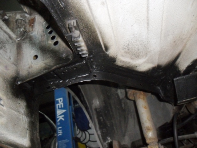

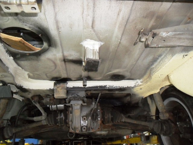

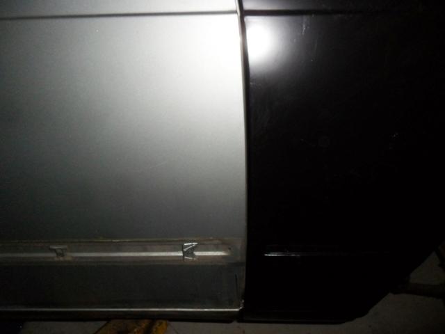

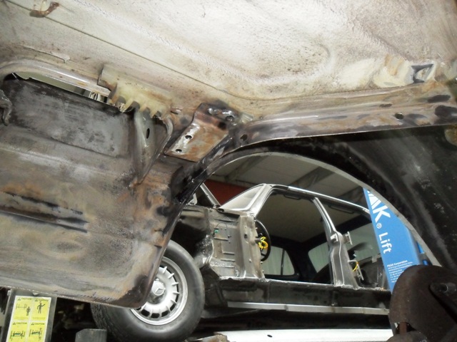

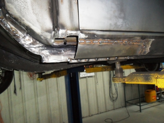

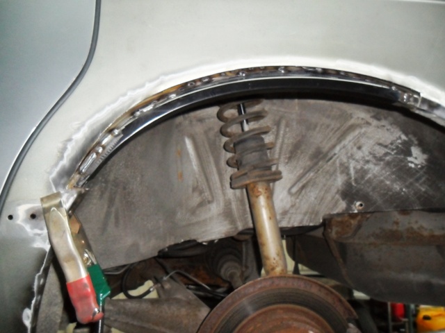

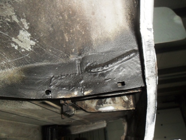

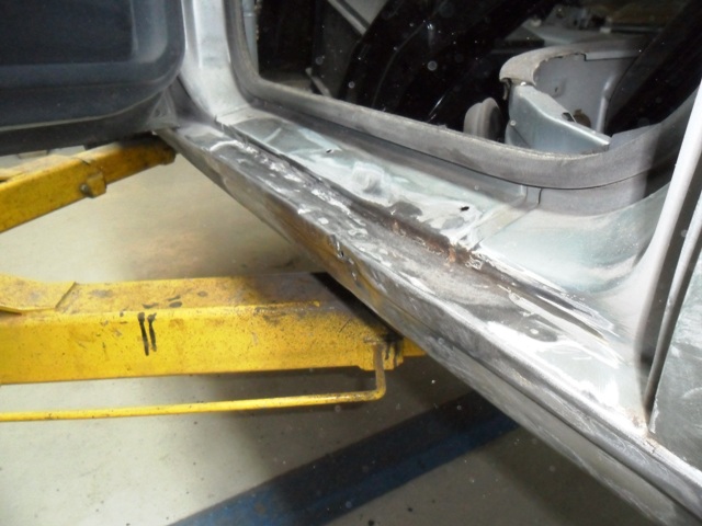

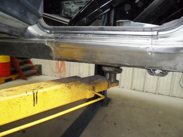

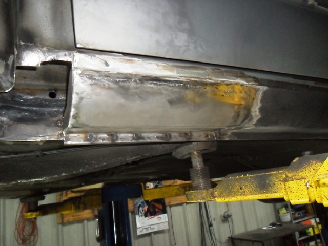

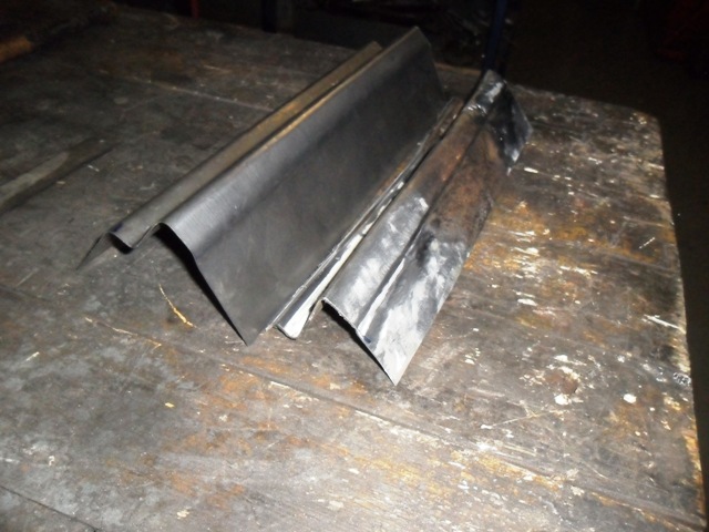

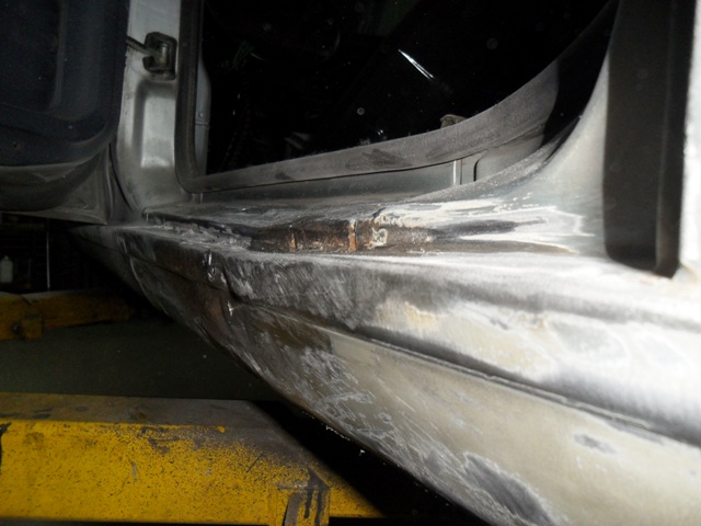

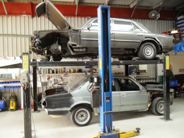

ja nog wat gefreubeld vandaag
nog ff scherm passen lijkt nog te kloppen

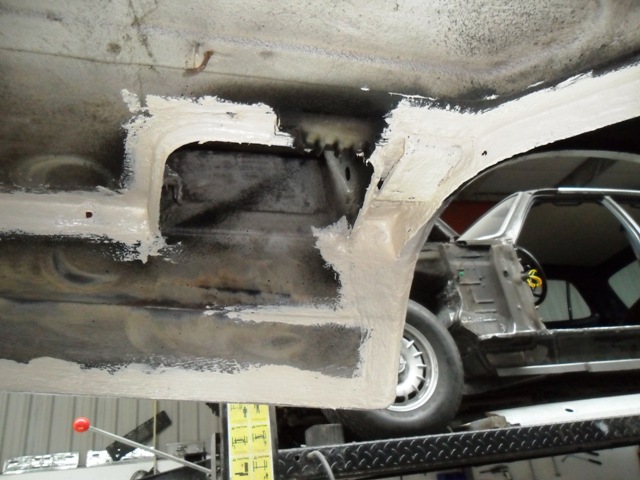

dat randje is straks moeilijk te berijken dus eert maar wat dinitrol erop
binnenkant ook goed in een coating
ja dan aan de kant he komen nog auto's voor een beurtje
was het weer ff voor deze keer

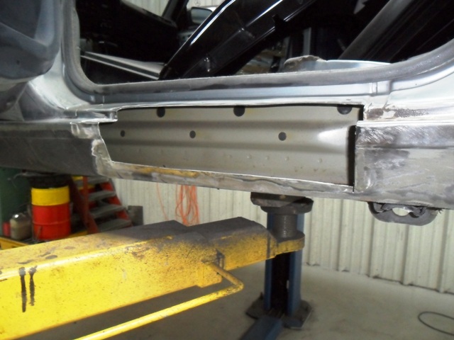

Berichtdo 21 maart 2013, 16:43

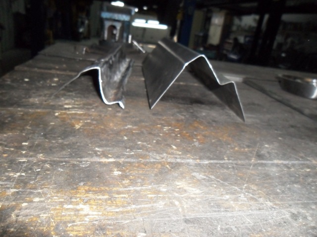

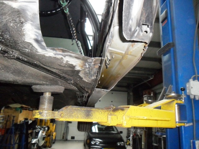

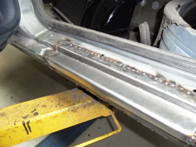

ja weer wat verder he

ow nu staan ze in blok hahhahahah??????

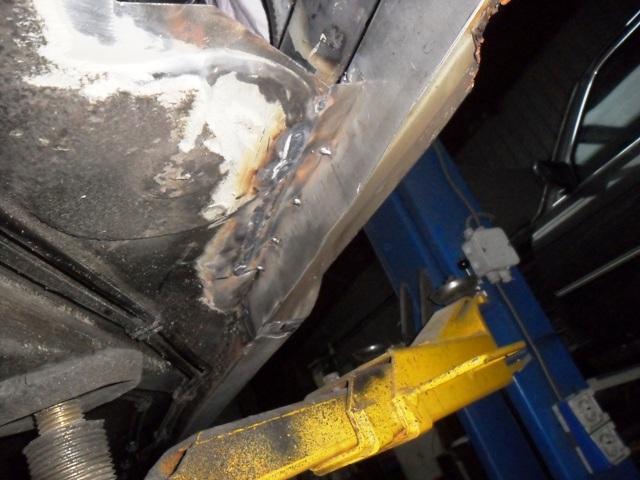

Berichtdi 26 maart 2013, 07:27

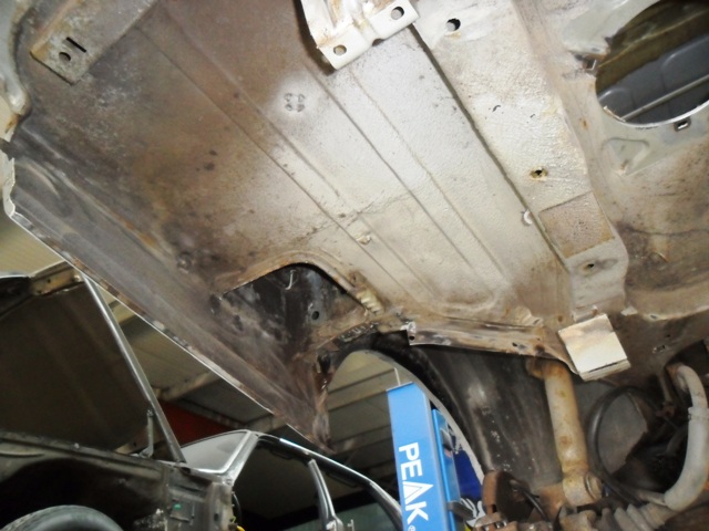

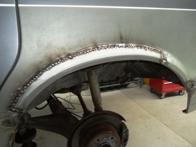

weer wat verder

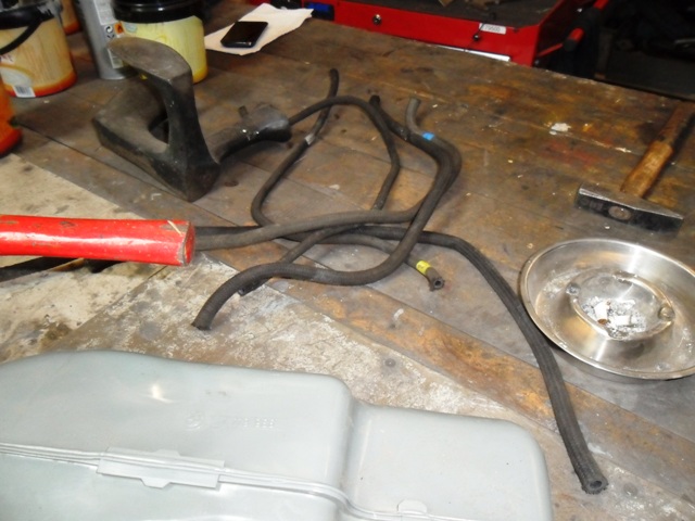

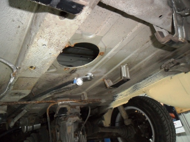

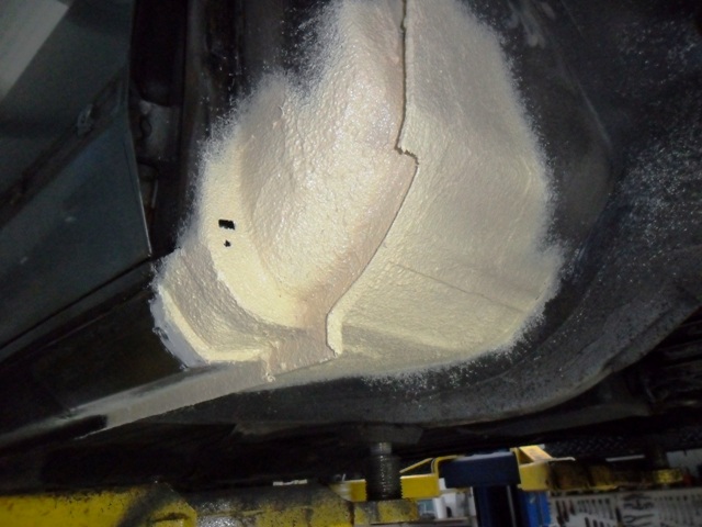

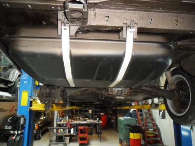

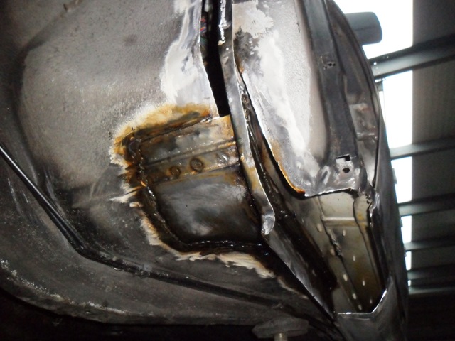

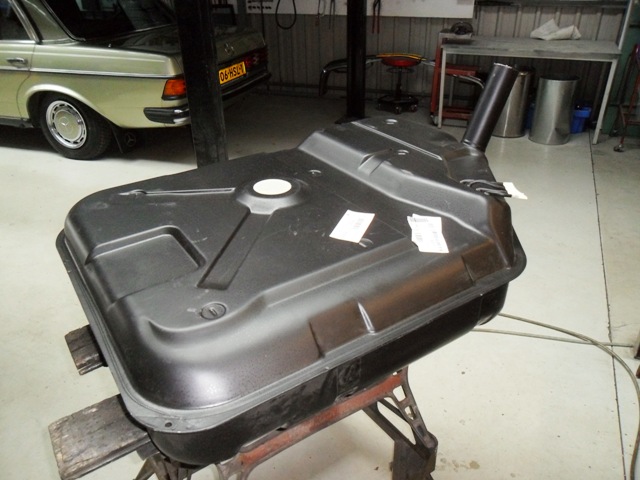

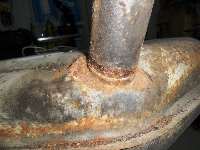

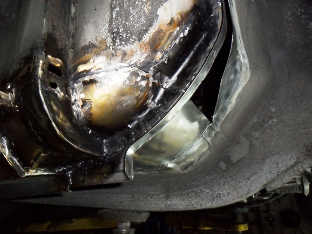

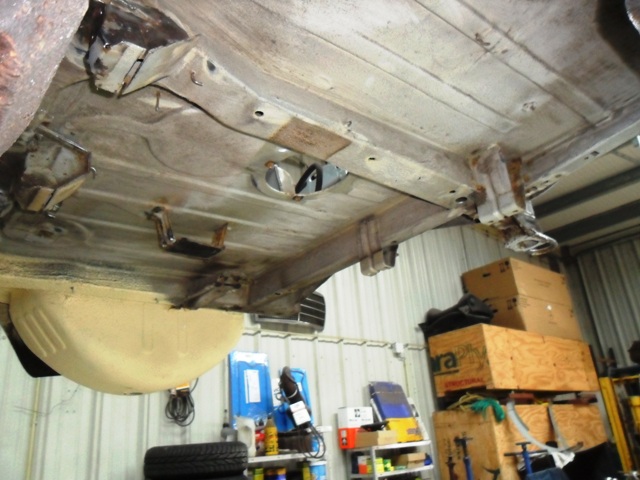

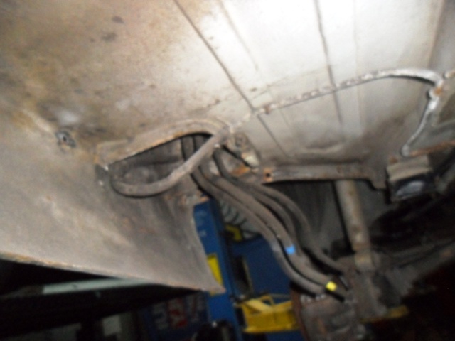

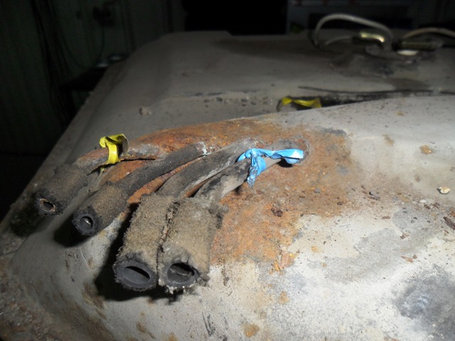

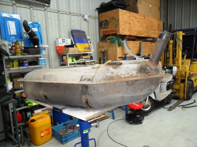

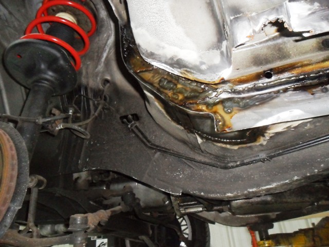

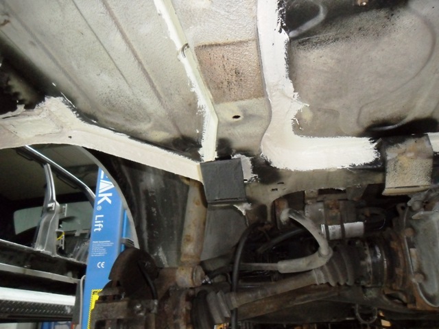

ja en dan de tank er van onder dat word een nieuwe
bij die pijpjes van de ontluchting haalde ik de roest weg en werden gaten kun je dat wel dicht smeren maar ja dan heb je over een poos weer een probleem
freubelaar
  • Berichten: 51
  • Geregistreerd: vr 08 feb 2013, 07:37
Re: freubelen aan de 7281
Berichtwo 27 maart 2013, 16:01

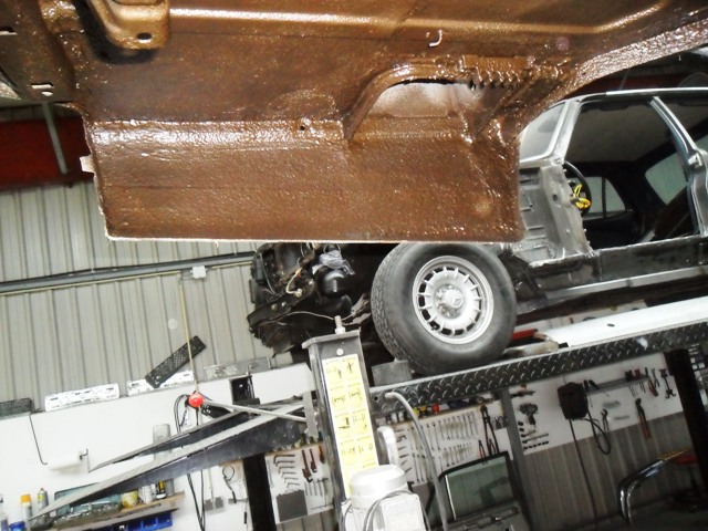

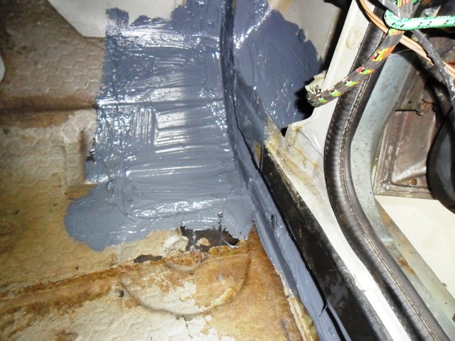

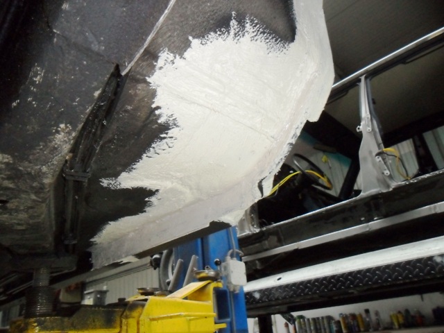

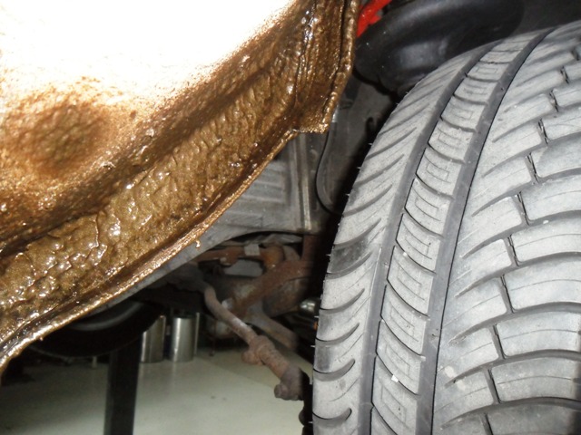

zo dan gaat het weer wat lijken voor dat de tank er weer ondergaat eerst de boel daar met de snelle staalborstel gedaan afgekit en bebobbeld en dan dinitrol er op

Ben ik toch benieuwd wat je met de ontluchtingsgaatjes gaat doen?
Het lijkt me zo zonde om in een prachtstuk als dit lijkt te worden een halfgare tank te stoppen.

er is een nieuwe tank besteld

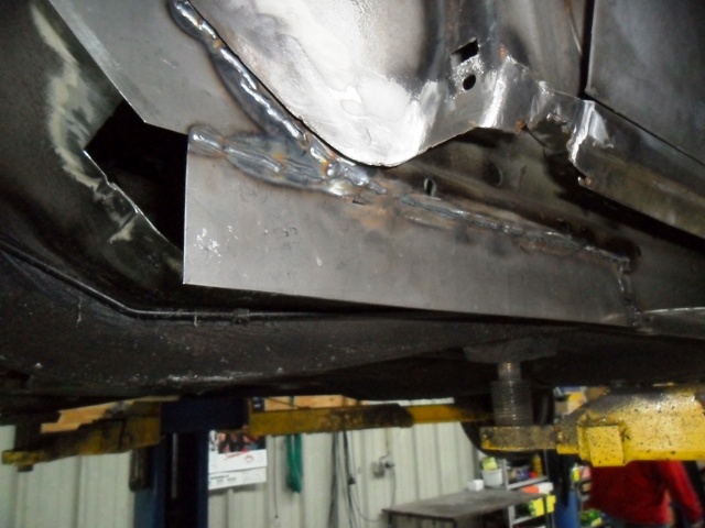

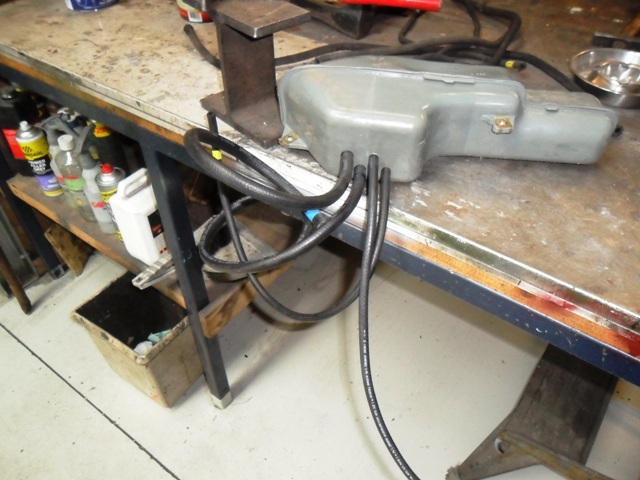

Berichtdo 28 maart 2013, 15:17

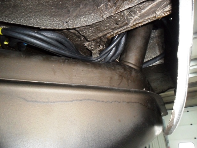

zo in het kader van het is er toch dus doen we het maar die slangetjes van de tank naar het ontluchting/expansie tankje kunnen er wel goed uit zien maar geloof me maar als je er aan zit zijn ze toch niet zo best dus maar gelijk vervangen

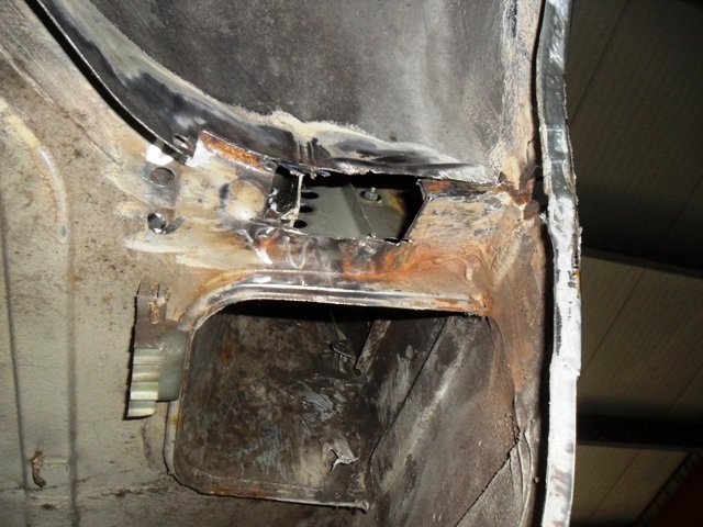

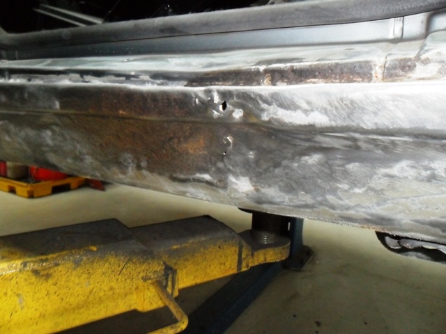

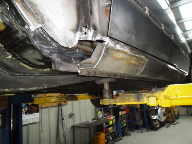

ja en dan komen we aan de laatste dingetjes van de onder kant zit er achter in de hoek ook nog iets maar eerst dit

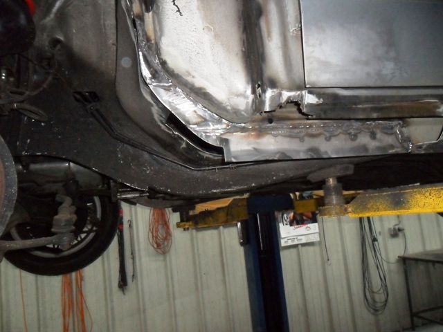

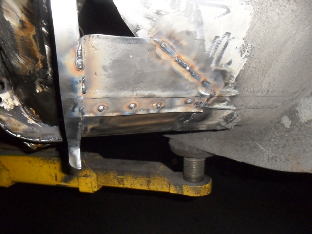

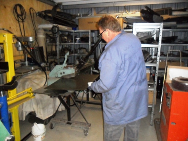

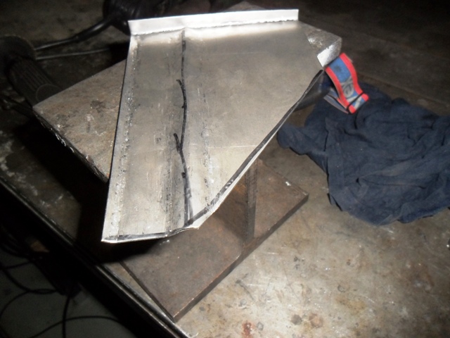

Berichtdo 28 maart 2013, 15:26
ja en dan erin he
dat is trouwens een langdurig werkje al lastipjes om teveel spanning te voorkomen he

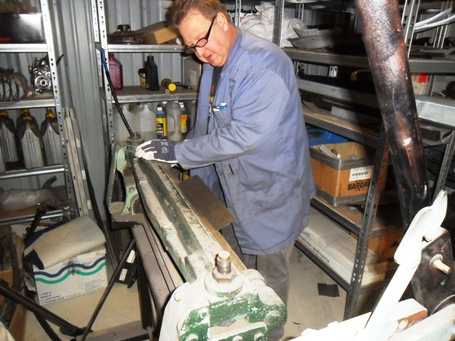

Berichtdo 28 maart 2013, 18:42
Ow wat mooi zo'n zetbank! Zo kun je echt alles netjes zelf maken! Ik woon in Landgraaf, zuid-limburg...

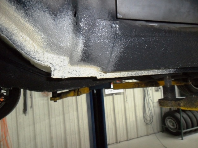

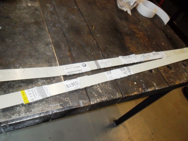

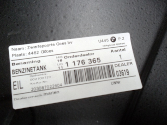

ja we zijn weer wat verder tank was binnen
en dan heeft bmw nieuwe manier om roest te weren we doen er een stikkertje of wat op pfffffffffffffffffffffff
zo kan die weer gereden worden dat verduwen ben ik toch niet voor gemaakt
