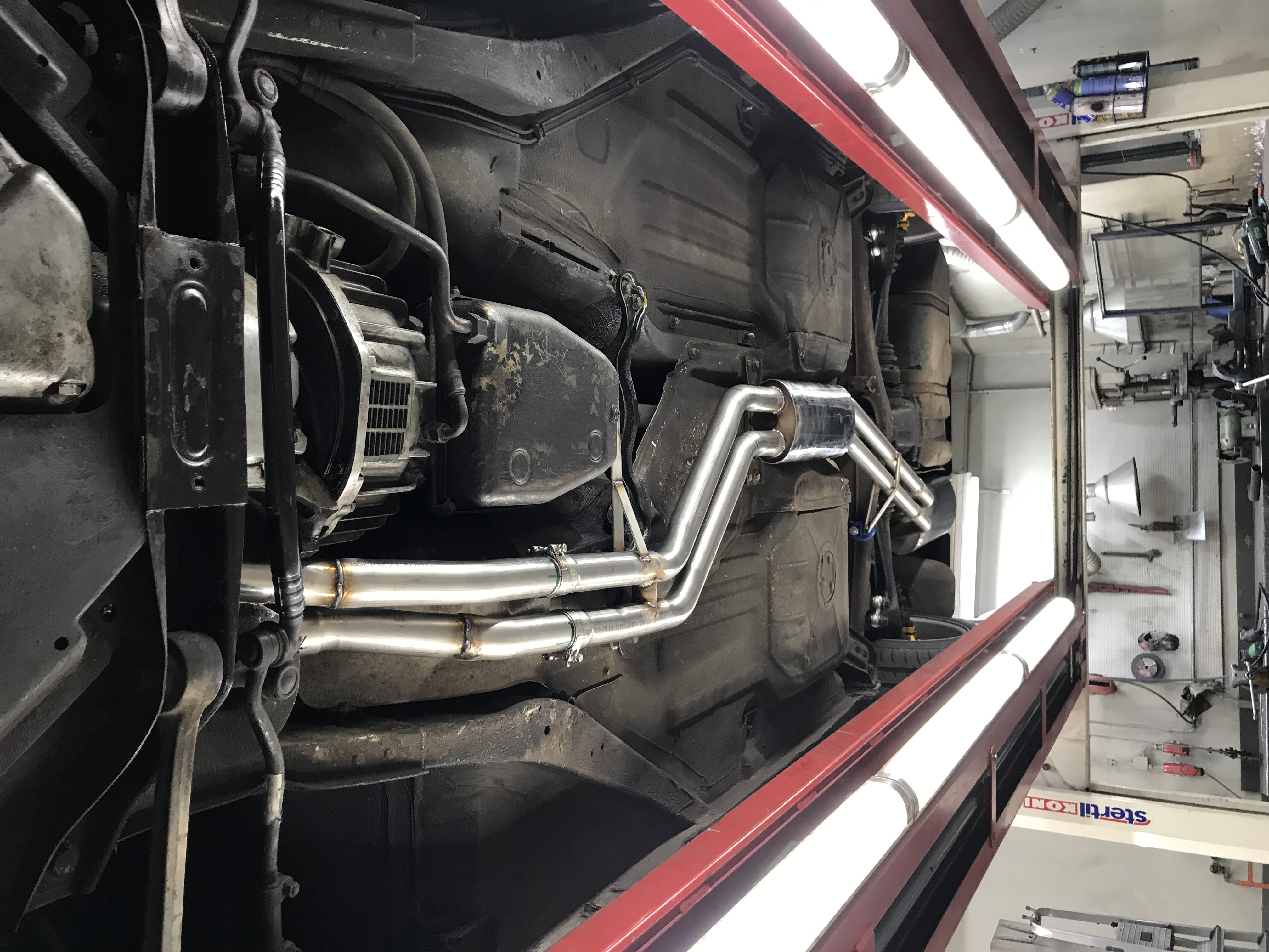

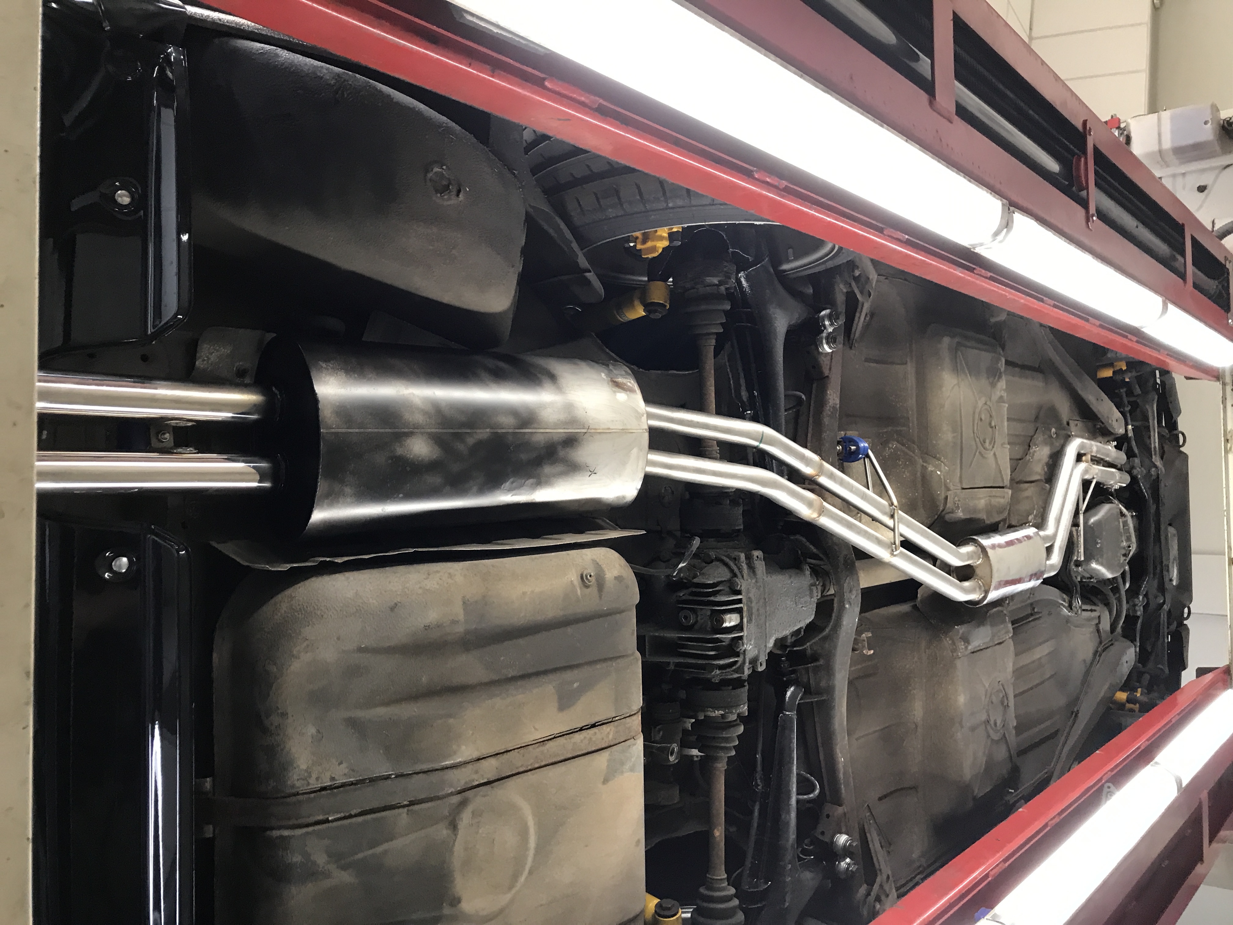

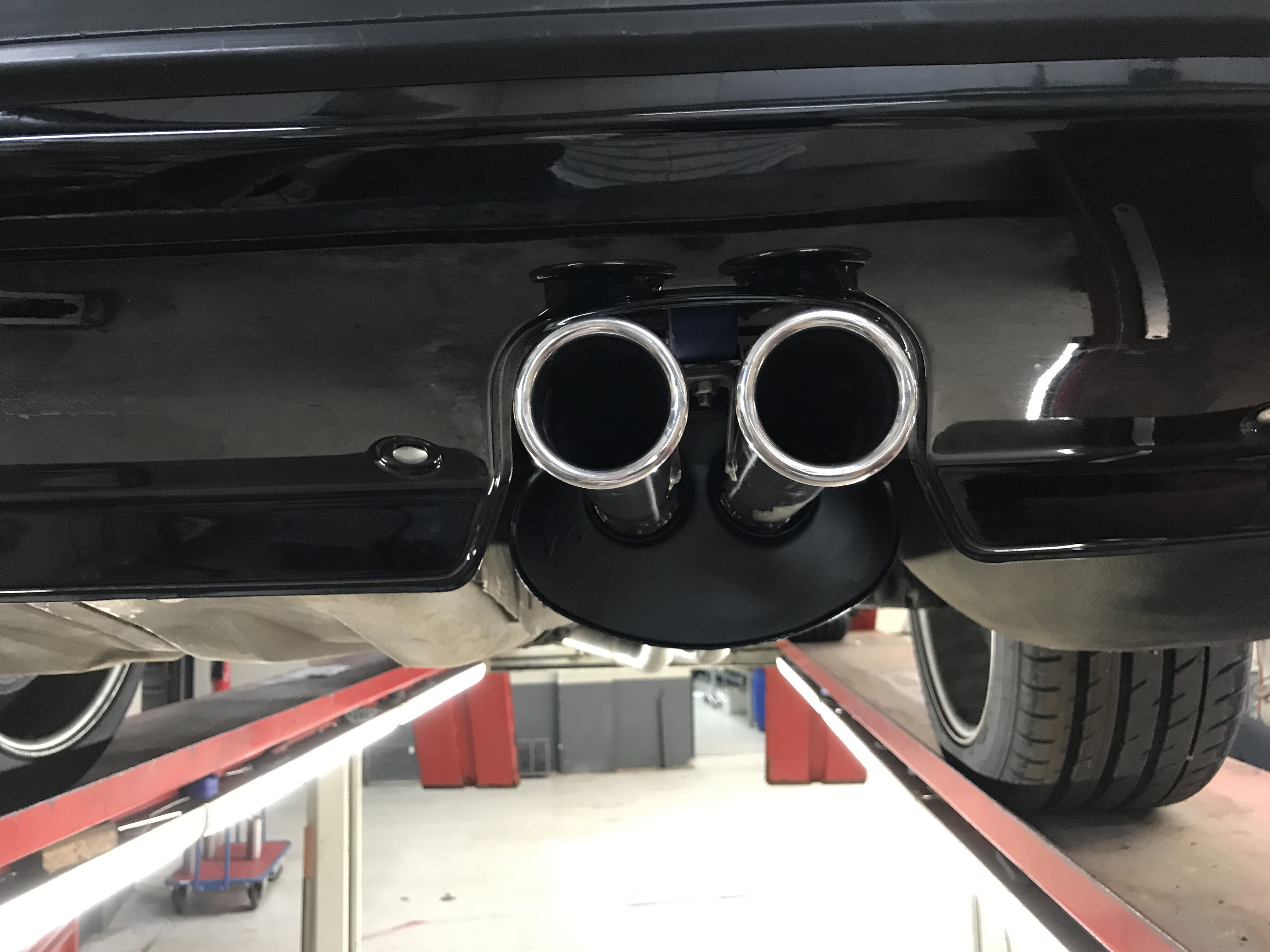

Maak even wat foto,s als je wil ? Ik ben er zeer benieuwd hoe de dempers er uit zien. Is het wel een systeem met dubbele pijpen?
Re: Restauratie E23 728i 1984
Berichtdo 17 aug 2017, 10:38
Hier de foto's.
Ik wou het zo orgineel mogelijk houden met dubbelle pijpen, ja dus ook dubbel zo duur.
Het had ook enkel gekund maar dan kwam er ook een veel hardere sound uit.
Wat een mooi beschaafd geluid. :mrgreen:

mooi hoor, maken ze dat ter plaatste?
Berichtdo 17 aug 2017, 12:49
Ja ze hebben alles op voorraad, echt waanzinnig wat ze daar hebben, rekken vol dempers/buizen etc.

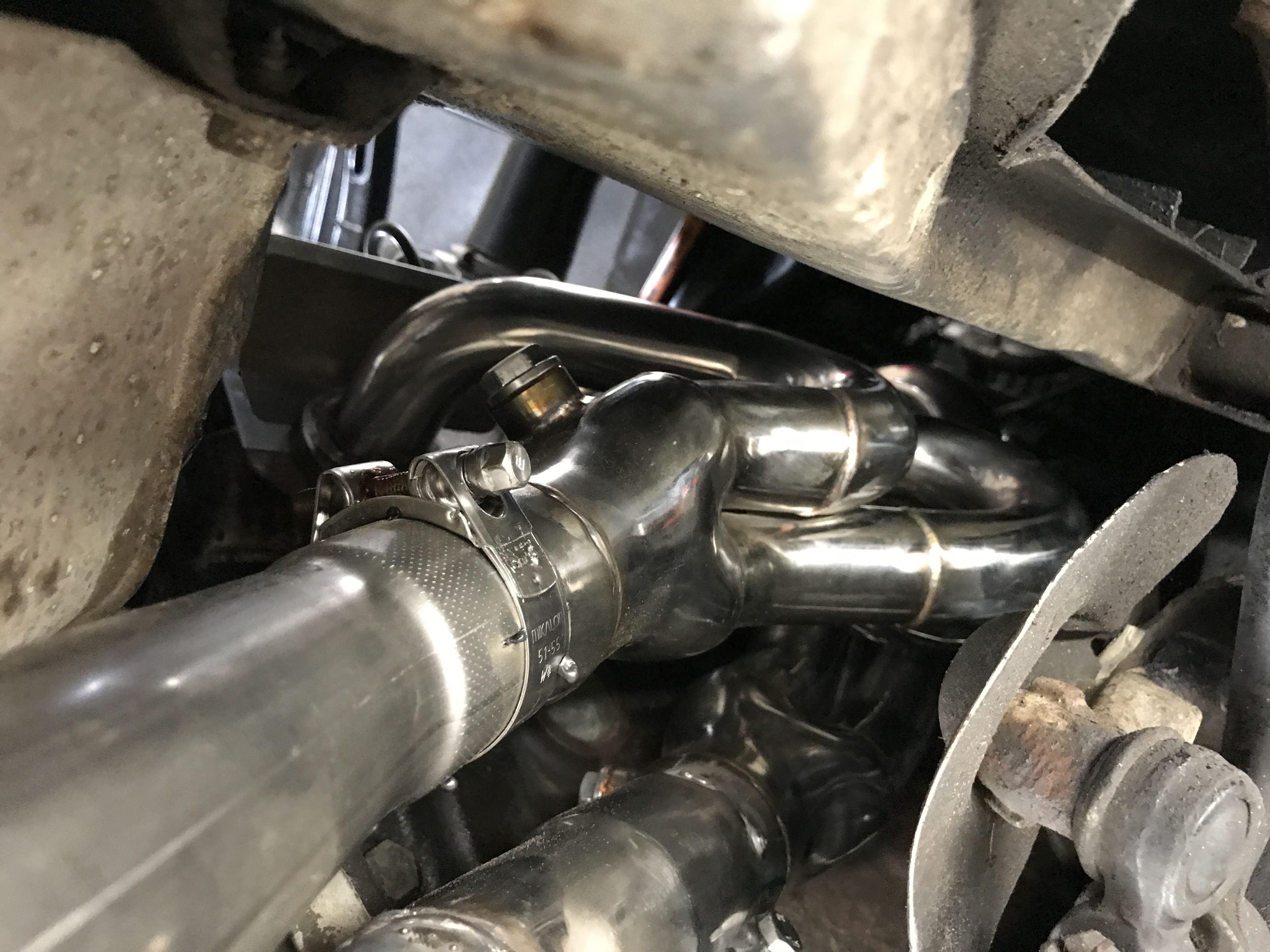

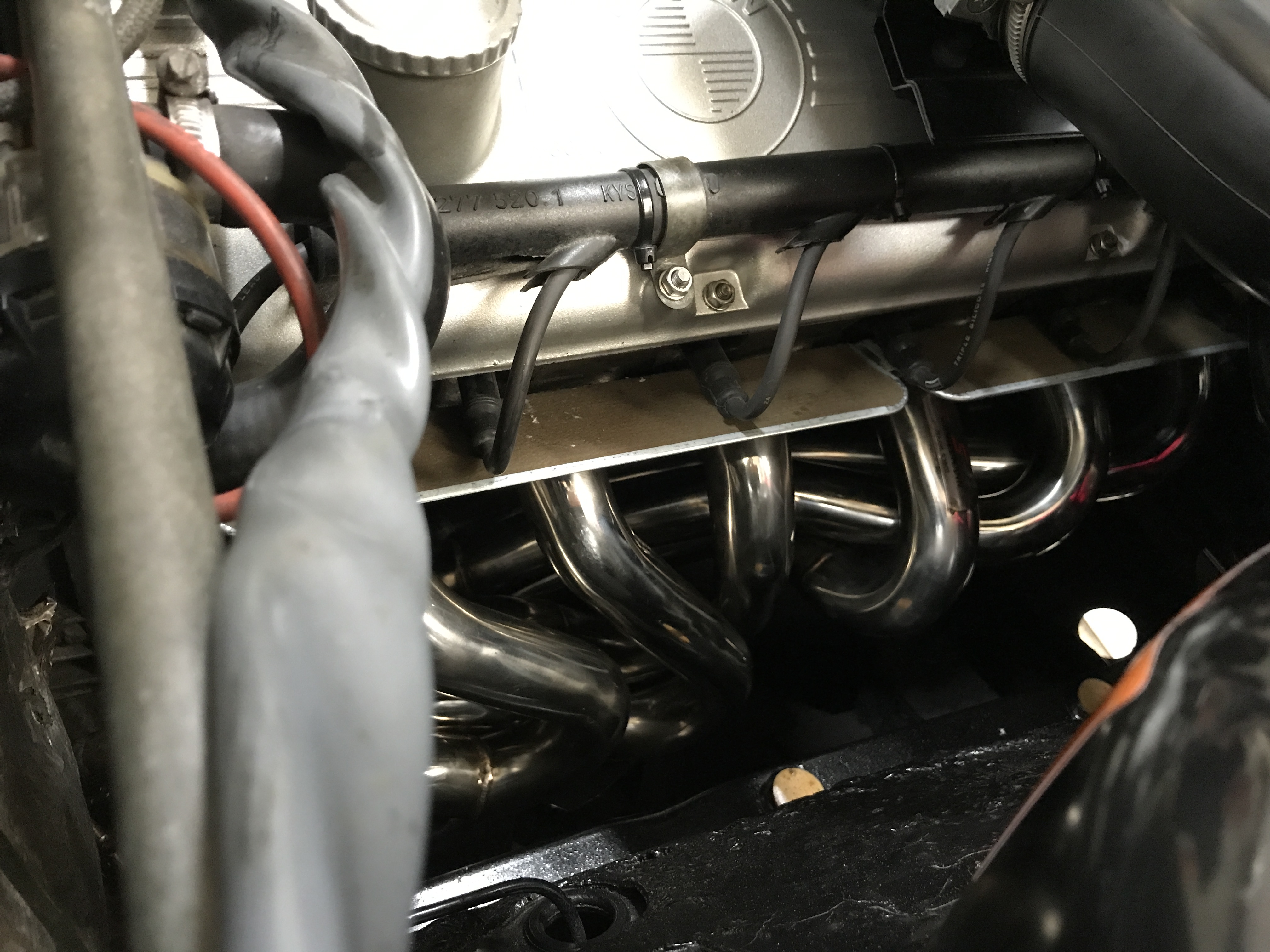

Dit spruitstuk heb ik standaard gekocht en zijn hun verder mee gaan bouwen, als hun een spruitstuk op maat maken was dat 5x zo duur geworden.
Ze hebben ook alles voor USA engines, daar zijn ze specialist in.

Jammer dat het systeem zo onder de auto verborgen zit: ziet er perfect uit. Straks het geluid in een videootje?? Ben erg benieuwd, ook naar het verschil met de originele uitlaat. Geniet ervan. Groeten, Danny

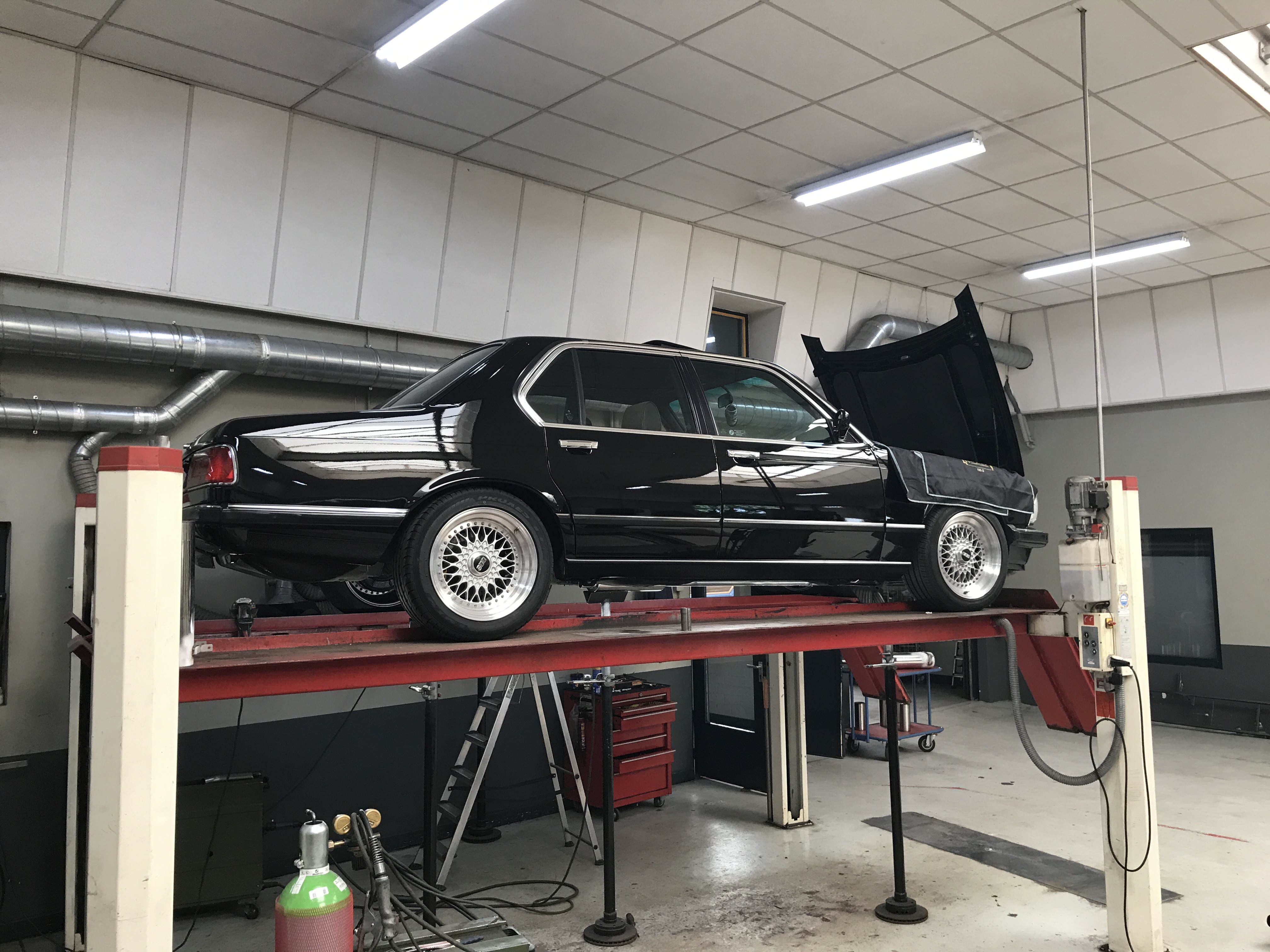

Vandaag naar Cees geweest voor de afstelling van het M30 blok.
Aan de computer analyse geweest en daar kwam uit voort dat er 1 cilinder niet lekker meedeed.
Alle kleppen gesteld op 25, nieuwe bougie kabels en de Bosch bougies weer terug gestoken. ( had er NGK ingedaan gisteren)
LMM juist afgesteld, ontsteking goed gezet en nog wat draaien en proberen met als resultaat een prima lopend blok.!!
Er zit een nokkenas in van EP 43 ofzo, Cees wist het niet zeker maar waarschijnlijk een sport variant, iemand enig idee wat die codering betekend?
Cees is naast een goed monteur ook een uitstekend verkoper, heeft me nog een nieuwe visco aangepraat. :)
De roffel van de RVS uitlaat/spagettie spruitstuk is ook mooier en beter hoorbaar nu.

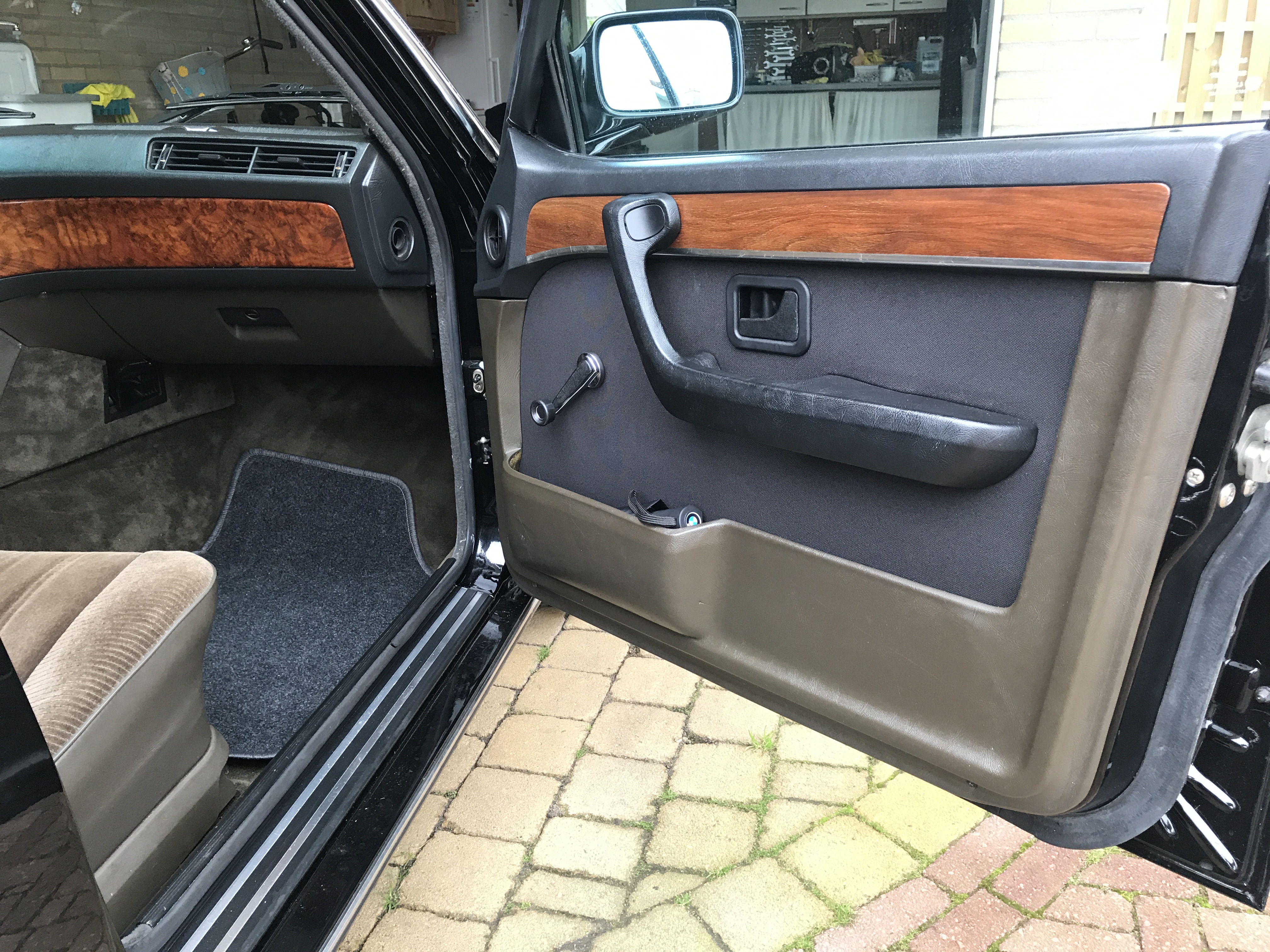

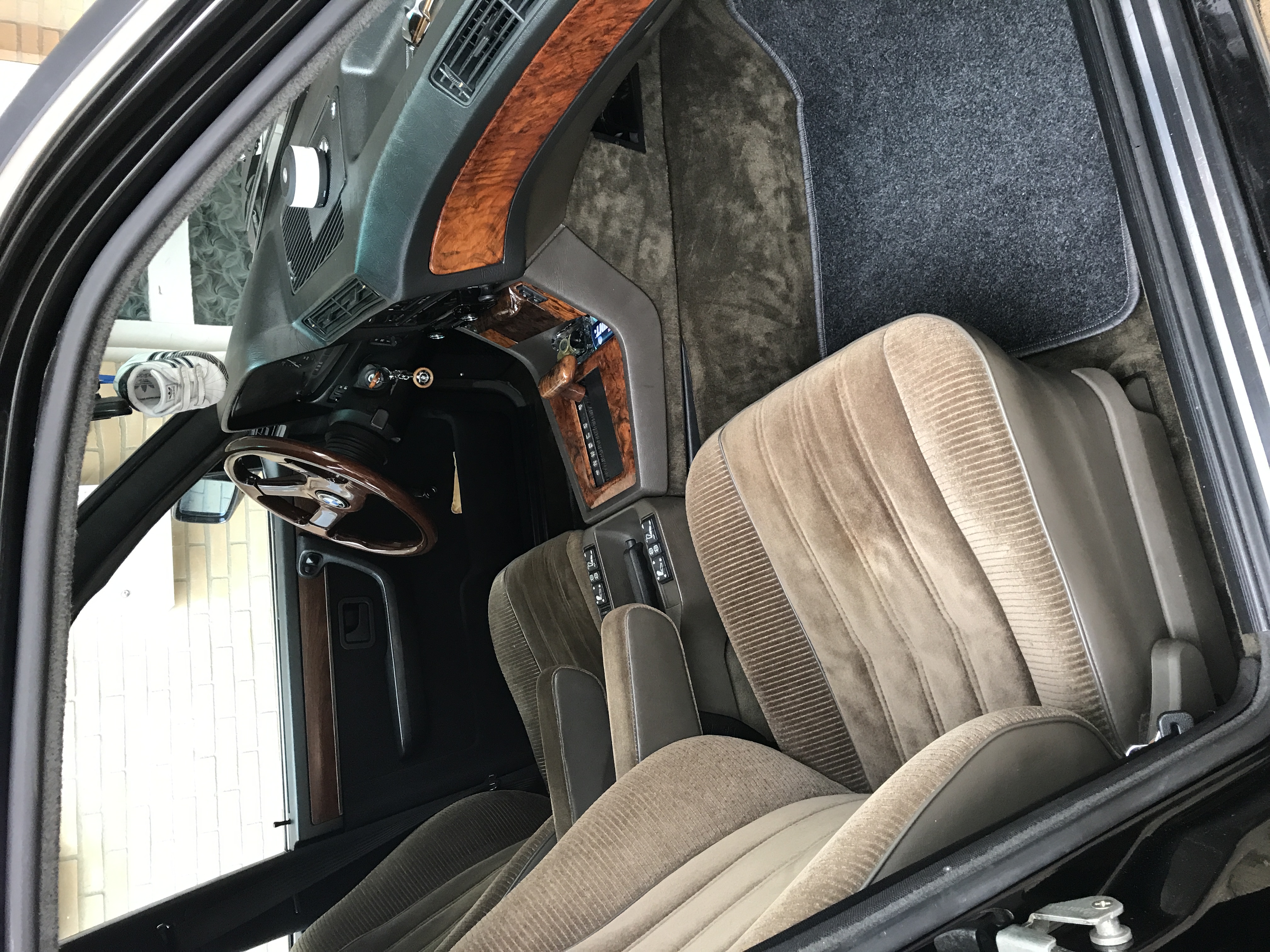

Gister naar Cees geweest voor het interieur wat ik van hem heb overgenomen.
Nu heb ik het onderste gedeelte nutria en het bovenste zwart, heb de armsteunen even zwart gelaten, maar twijfel een beetje over de deuren welke combinatie te nemen.......heb ook de armsteunen in nutria
Eerst maar eens een tijdje zo en kijken hoe dit bevalt.

Op zich wel een mooie combi zo. Het hout moet alleen hetzelfde zijn lijkt mij.
Ik heb hier nog wortelnotenhout deurlatjes liggen eventueel. ;)

Bij jou buiten kleur is creme of grijs interieur t mooist vind ik persoonlijk.vind dit persoonlijk niet zo mooi :oops:
Berichtwo 11 okt 2017, 14:12
De stoelen/achterbank/middenconsole/schopplaat/dashboard kastje ben ik tevreden over.
De deuren bijna, bovenste lijst blijft zwart en onderste paneel blijft bruin, welke kleur deurgreep en achterplaat erbij moet ga ik nog even over denken.
