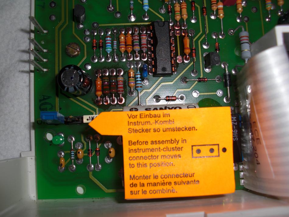

Ik heb de tellerbak uitgebouwd en vlgs de autogegevens is er 2 jaar geleden een nieuwe printplaat ingekomen met de kleine batterijen.
Als ik hem nu op contact zet zijn alle lampjes groen. Start ik de auto dan gaan alle lampjes uit maar "Inspection" blijft branden. Moet men resetten als men de tellerbak uit elkaar heeft gehad.?
De reden van de uitbouw was dat de tankmeter en tempmeter heen en weer schokken. dat doen ze nog steeds, zou het aan de batterijen kunnen liggen?

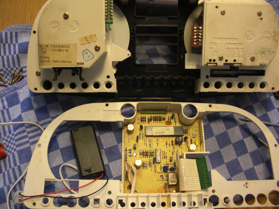

vandaag maar eens verder met de elektrische problemen. Tankmeter en temp.meter wibelt heen en weer Toch maar eens een andere printplaat erin, die bleef wel stil staan maar de tankmeter klopte niet want deze was van een 735i en de 745i heeft een 100L tank. Toen maar een printplaat van een 745i erin en gelijk de batterijen eruit gehaald en een externe batterijhouder gemonteerd. De S.I. gereset en alles doet het weer!
Op de checkcontrol ging het lampje van de remlichten branden, lampjes gecontroleerd en stekkers maar het bleef. Gisteren ging ook de nummerbordverlichtlampje aan, dus was er maar 1 mogelijkheid de verbindingstekker in de dradenboom en die zit bij het linker kofferbakscharnier. Alles een paar keer in en uit gestoken en alle lampjes zijn uit.
Dus beide problemen opgelost.
Printplaat met de batterijen er uit met externe houder. Nu kunnen de batterijen niet meer lekken en makkelijker te vervangen. Dit is een andere als hierboven daar zitten kleine batterijen op.

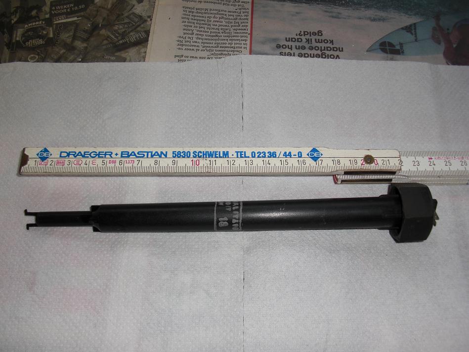

Alle foutjes zijn er nu uit de 745i, zoek alleen nog een niveauschakelaar voor het ruitenwisservat.
Die moet 23 cm lang zijn
Wie heeft er 1 liggen??
Hoe werkt dat ding want ik zie geen vlotter?? werkt dat op conductie???
Re: Project 745i white
Berichtzo 17 okt 2010, 19:24
Op dat onderste stukje(de twee haakjes)hoort de vlotter te zitten als je hem los hebt liggen. Zit de vlotter niet vast in de buis?
Berichtzo 17 okt 2010, 20:02
Dus dat onderste stukje ben ik kwijt? Maar wat doet die vlotter dan? Die moet als die benden ligt toch iets verbinden? Heb je misschien een foto?
Berichtma 18 okt 2010, 19:10
Het onderste deel met die haakjes is de geleiderail voor de vlotter. De vlotter is een magnetisch achtig iets en als ie op de bodem ligt heeft ie de minste weerstand. beide haakjes zijn aan de binnenkant voorzien van draden. Heb er geen foto van helaas.
