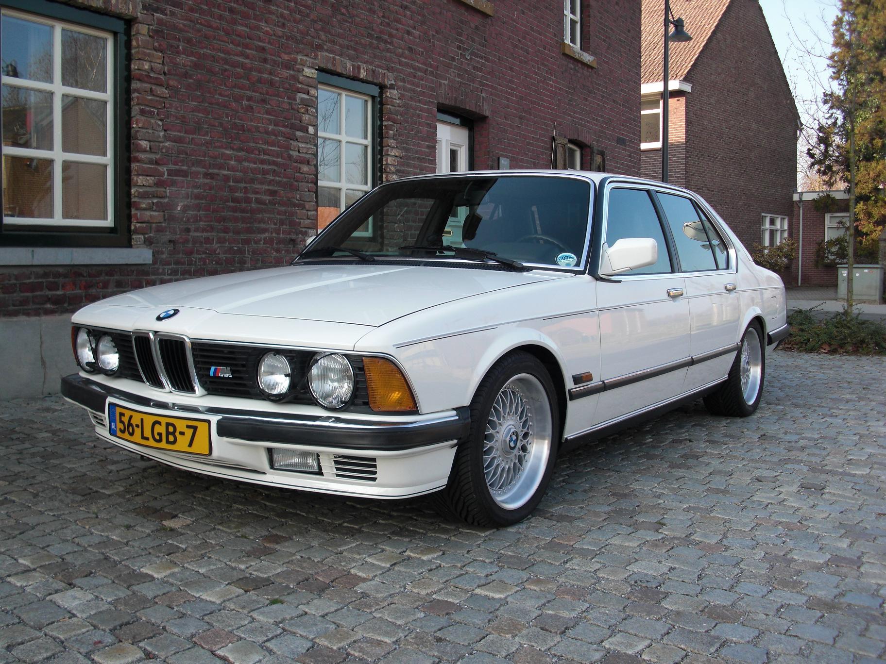

Ja die mistlampen daar kom ik niet uit, wat die in Noorwegen gebrouwen hebben mag Joost weten. Mijn mistachterlichten doen het wel en voor ook, alleen ze gaan niet meer uit, dus maar los gehaald

Sinds aankoop doorgevoerde werkzaamheden;
Alle V-snaren vernieuwd
Waterpomp vernieuwd
Viscofan vernieuwd
Thermostaat vernieuwd
Vacuumslangen vernieuwd
Turbonakoeling regelunit vervangen
Turbonakoeling slang vernieuwd
Luchtfilterhuis en buis gespoten
Toerental afgesteld en CO
Lekkage waterslang radiateur verholpen
Accu vernieuwd
Accubak gelakt
Dynamo gereviseerd
Engelse koplampen vervangen door E4
Koplampringen vernieuwd
Mistlampunits vernieuwd
Knipperlichtunits zilver gespoten
Claxons gerepareerd, relais vervangen
Airco gevuld
Klepdeksel gereinigd en kleppen gesteld
Olieleiding kleppensmering uitgebouwd en gereinigd en geborgd
Stuurpomp vervangen
Alle 4 de spatborden van binnen schoongemaakt, geschilderd en gebodyschutzt
Spatplaten binnen voorschermen vervangen
Dorpels bodyschutz gespoten
Dorpelinstap alle 4 deuren op nieuw wit gespoten
Slotrubbers vernieuwd
Achterpaneel en bumberdekplaat wit gespoten
Achterlichtglas vervangen
Nieuwe voorste demper en middendemper en chroom uitlaatsierstukken gemonteerd.
Olie CHF uit niveuaregeling vervangen en auto in hoogte verlaagd.
Nieuwe veerrubbers achter gemonteerd
Remmen nagezien rondom
Ruitenwissers vervangen
Plaat onder ruitenwissers verwijdert, afwateringskanalen gereinigd, vacumm T-stuk vervangen en afdekplaat matzwart gespoten
Alle deuren en dorpels behandelt met WAX
Voorruit afgekit
Interieur matten verwijderd nieuwe draden voor luidsprekers gelegd en voor automatische antenne
Radiocasette Blaupunkt met Verkehsfunk ingebouwd en 4 dubbel conus speakers.
Nieuwe elektrische antenne
Verlichte schakelaars voor raambediening gemonteerd.
Veilgheidsriem achter vervangen
Pompje wasinstallatie vervangen
Elektrische stoelverstelling vernieuwd
Hanglager aandrijfas vernieuwd
Tellerbak batterijen vernieuwd en tank-en tempmeter
Schokbrekers motorkap vernieuwd
Kachelkraan vernieuwd
Vloermatten vernieuwd
Vlotter waterreservoir vervangen
Remotecontrol deurvergrendeling gemonteerd
Pendelasjes stabi achter vernieuwd
Remdruksensor vervangen
Afneembare Westfalia trekhaak gemonteerd
Computer tempomaat vervangen
Remklauwen voor gereviseerd ,nieuwe schijven en blokken
Vacuumpomp kachelbediening vervangen.
En zo nog wat kleinere zaken, relais, clipjes, slangetjes, bies zwart, nummerborden enz. .
Door de vorige eigenaar kort voor verkoop vernieuwd,
rembol,
voorruit,
remmen achter,
achterste uitlaat,
midden gril,
contactslot,
SI printplaat,
sensor snelheidsmeter,
benzinefilter,
achterbumberplaat,
4 Cobra veren en
BBS 17" velgen gerestaureerd met nieuwe banden
Laatst bijgewerkt door RobertF op di 17 apr 2012, 10:12, in totaal 9 keer bewerkt.

Vandaag na 4 maanden winterslaap de auto tot leven gewekt. Accupool erop sleutel om en starten lopen!!!! en mooi lopen zonder horten of stoten. En toen rijden oooh oooooh wat rijdt dat moooooi, wat heeft BMW toch mooie auto's gemaakt, fantastisch :clap: :clap:
En plaatjes natuurlijk, daar zijn we dol op!!!
Re: Project 745i white
Berichtdo 17 feb 2011, 19:52
:thumbsup: ,blijven toch wel hele gave velgen die je eronder heb zitten Robert . :clap:
Wordt het niet eens een keer tijd dat je kilometers gaat maken met deze mooie bolide .
Zitten nu onderhand meer uren sleutelen aan dan rij kilometers, maar het is wel een plaatje :clap:

Ja Martijn je hebt gelijk ik moet er meer mee gaan rijden daarom heb ik besloten om mijn Chevy van het voorjaar te verkopen.
Ja de wieltjes zijn mooi maar ik vind dat het comfort wel minder is door het verlagen en de 40 serie bandjes.

Wat zou jij mij dan adviseren om te doen, niet verlagen en hogere banden monteren :?: :?:

Ja Martijn dat is moeilijk, de looks wil ook wat natuurlijk. Ik vind dat je 17 inch velgen moet verlagen anders ziet het niet uit. Met 16 inch hoeft dat niet perse en de banden geven ook iets meer comfort. Ik heb nog een set 16 inch liggen en ga dat eerdaags eens proberen.

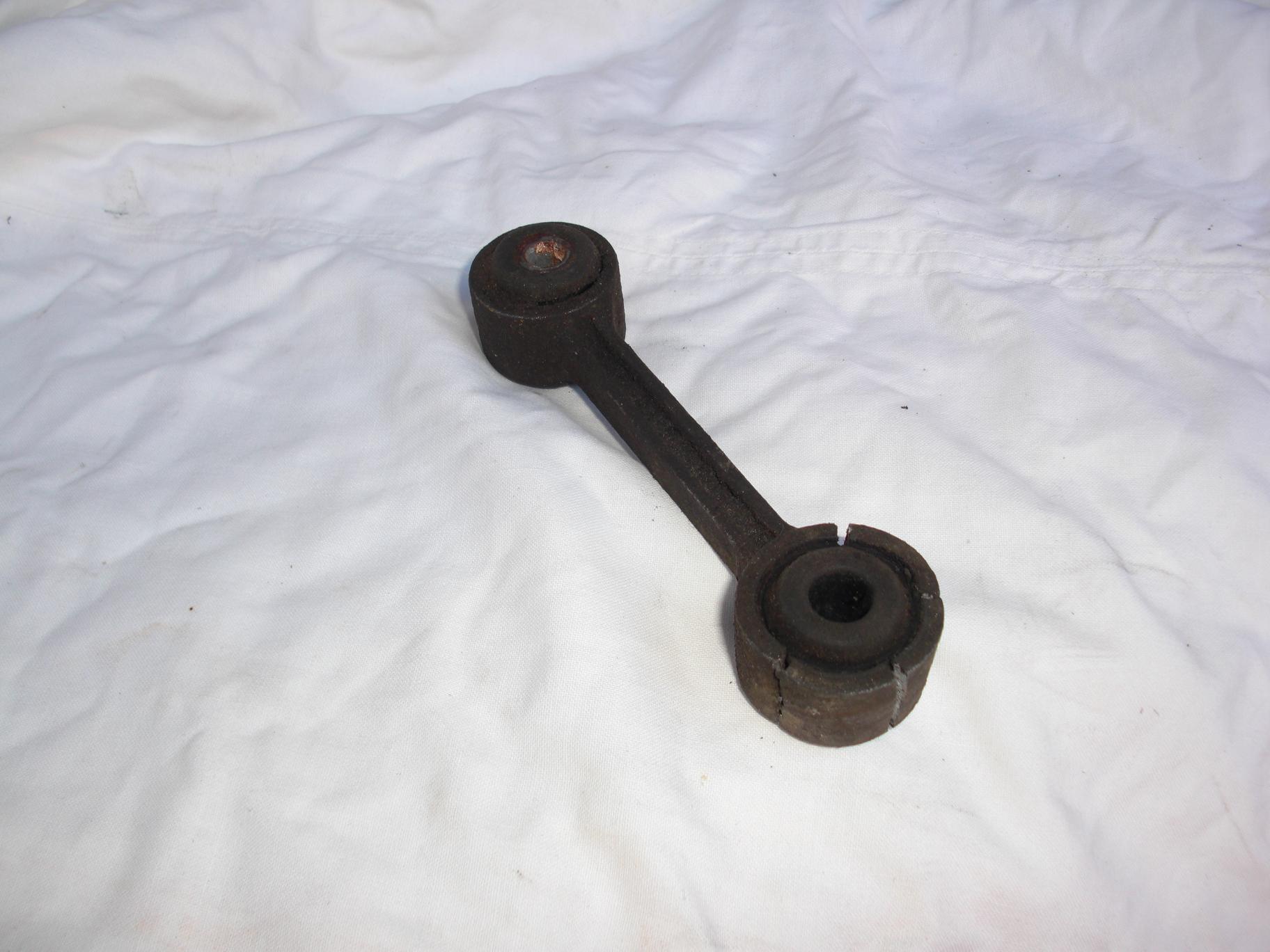

De pendelasjes van de stabi vernieuwd. In 1 zat een scheurtje en bij erafhalen zag die er zo uit ook de andere ging bij het eraf halen ook in stukken, Metaalmoeheid?
Laatst bijgewerkt door RobertF op zo 20 maart 2011, 14:02, in totaal 1 keer bewerkt.
Berichtzo 20 maart 2011, 13:47
Het houdt natuurlijk een keertje op.
Berichtzo 20 maart 2011, 14:04
Tja Erik, als het hierbij blijft dan gaat het nog. Die dingen kosten niks en vervangen is 10 minuten
