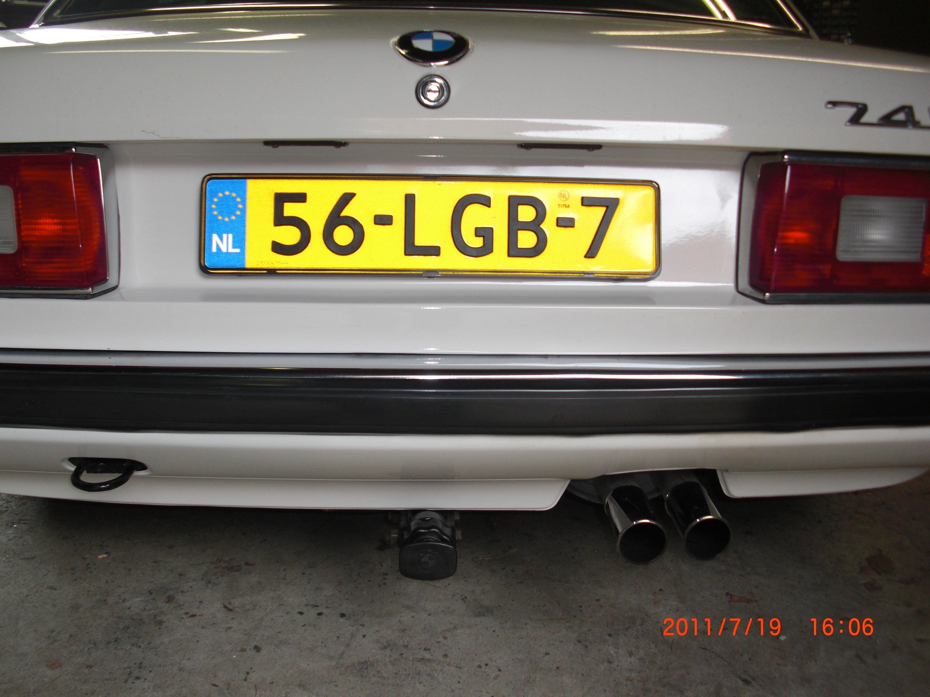

Omdat mijn trekpaard de Chevy verkocht is moet er voor een alternatief gezocht worden
Ik vind een trekhaak op een e23 niet mooi maar met de afneembare valt het reuze mee eigenlijk

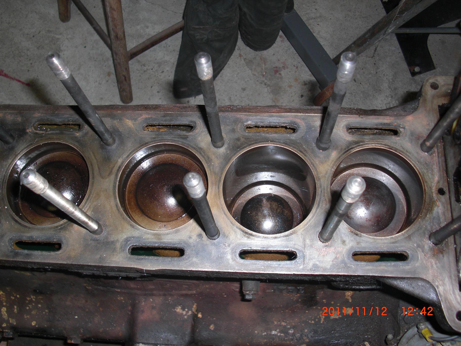

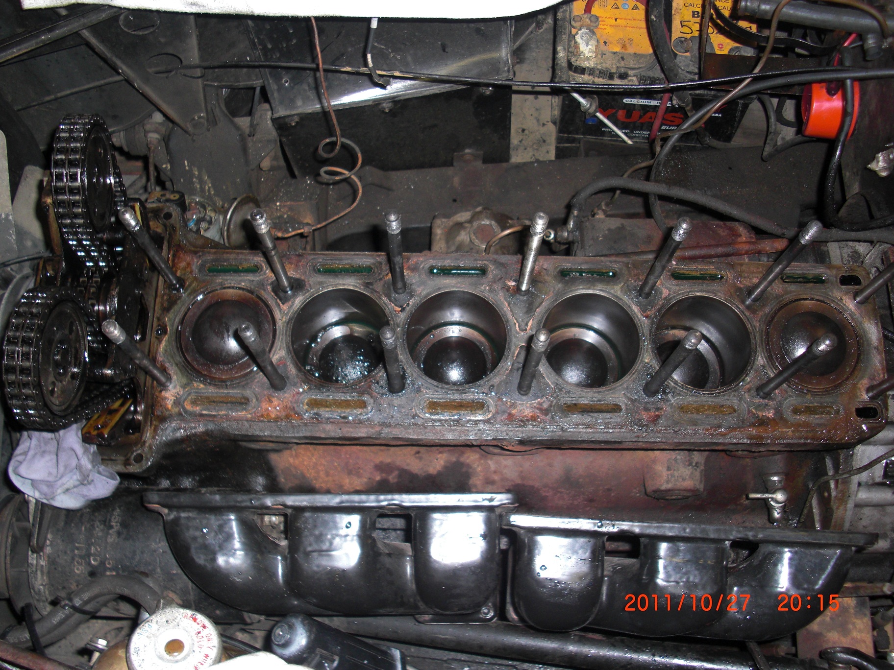

De dame is onthoofd en gelukkig ziet alles er heel goed uit na 55 jaar. Ik laat voorlopig alleen de kop reviseren, cilinderbussen hebben geen rand en de zuiger geen speling dus denk ik dat het olieverbruik aan de klepgeleiders ligt. Alleen de tweede zuiger had koolaanslag de andere zijn brandschoon
Ik heb wel gezien dat de waterkanalen vervuild zijn. Als die straks weer opgebouwd is wil ik het blok spoelen
Kent iemand hier producten voor ??

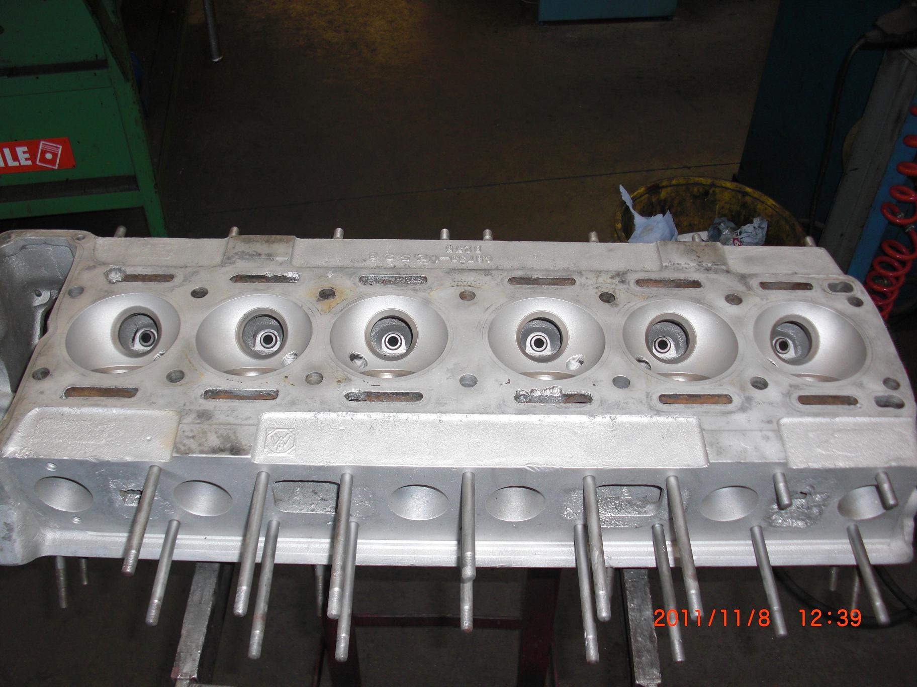

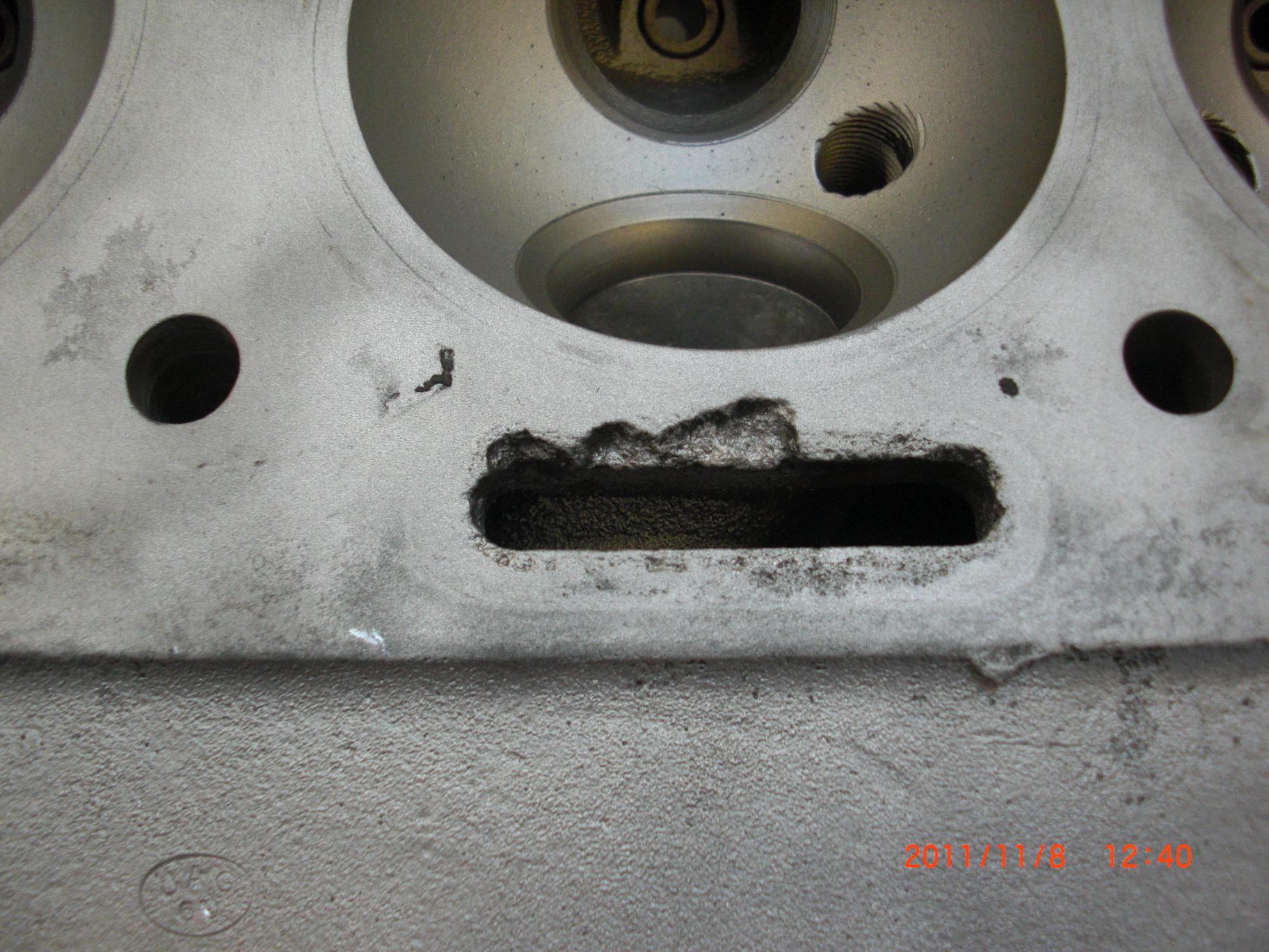

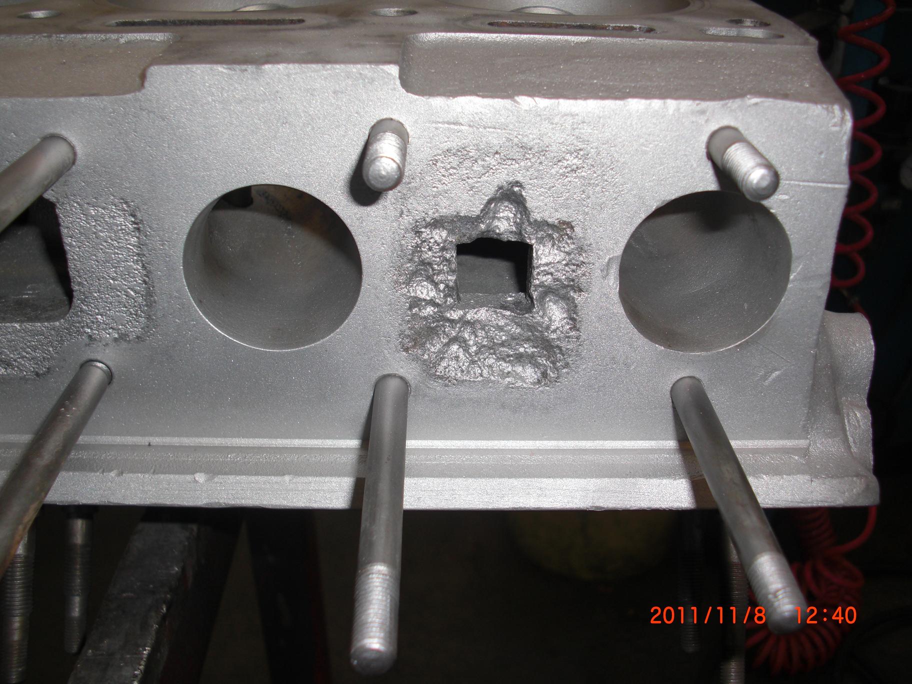

We zijn weer een stapje verder met de oude dame.
Haar ademhalingsproblemen zijn gediagnosticeerd.
De kop vertoont na 54 jaar dienst nogal wat corrosieschade aan de waterkanalen en moet bij een speciaal bedrijf worden gelast, nogal kostbaar en een tegenvaller.
Het goede nieuws was dat de kop er nooit af geweest is en nooit gevlakt is en dat is positief.
Verder krijgt ze nieuwe klepgeleiders 12 stuks met rubberafdichting , nieuwe in- en uitlaatzittingen, nieuwe kleppen en nokkenaslagers.
Verder hebben we de cilinders opgemeten om de slijtage vast te stellen en die was .006 en .007 mm
Jaguar adviseert een overmaat boring bij een slijtage van .015 dus we zijn op de helft. Dit blok heeft nog een open carterontluchting en ik had geen onderdruk, dus kwam het olieverbruik door de klepgeleiders, die ook veel speling hadden.
Ik laat het onderblok dus zo als het is en monteer het en kijk dan hoe het olie verbruik is. Is dit acceptabel dan blijven we rijden is het niet dan heb ik volgende winter nog wat te doen.

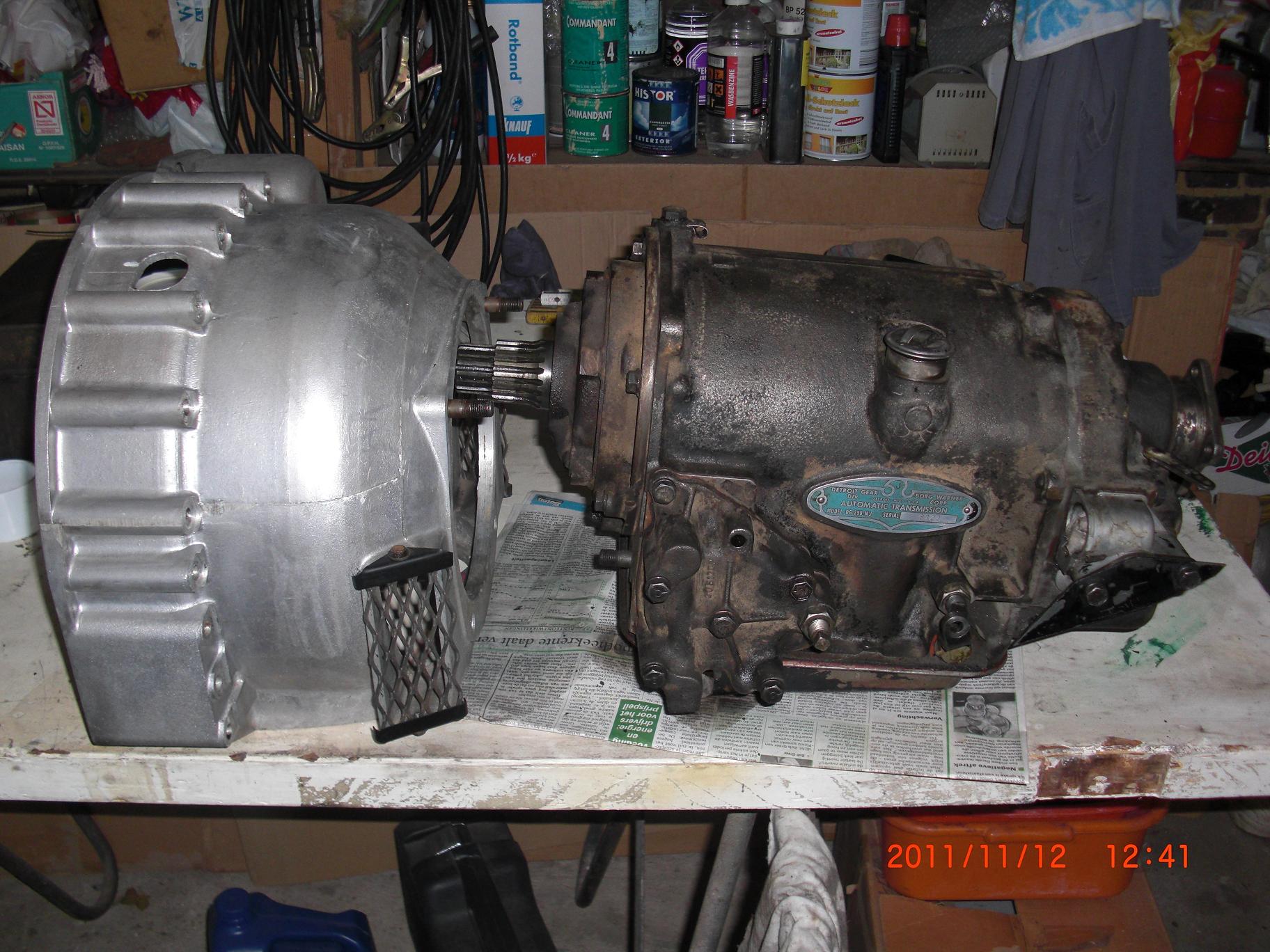

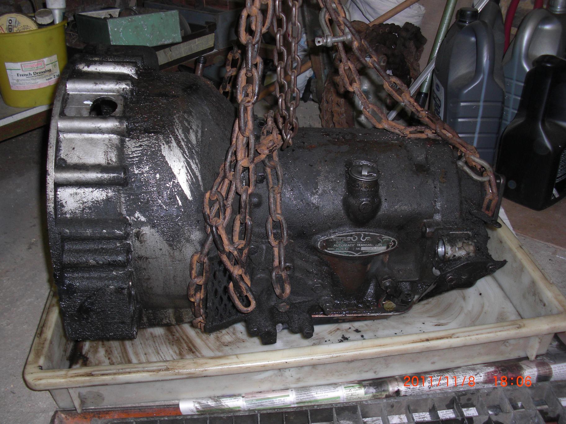

Er is ook al wat schoongemaakt en dat ziet er beter uit. Alle bouten van de bak kon ik wel een halve slag vast draaien dus geen wonder dat het lekte. De bak krijgt een nieuwe voorste en achterste keringen en een afdichting van het schakelasje en een dekselpakking natuurlijk. Bij dit type kun je de koppelomvormer nog aflaten, dus ook daar nieuwe olie erop.
Dit is een hele vroege Borg Warner DG 250MJ, 3 versnellingsbak die maar 1 keer schakelt omdat hij in zijn tweede versnelling wegrijdt.

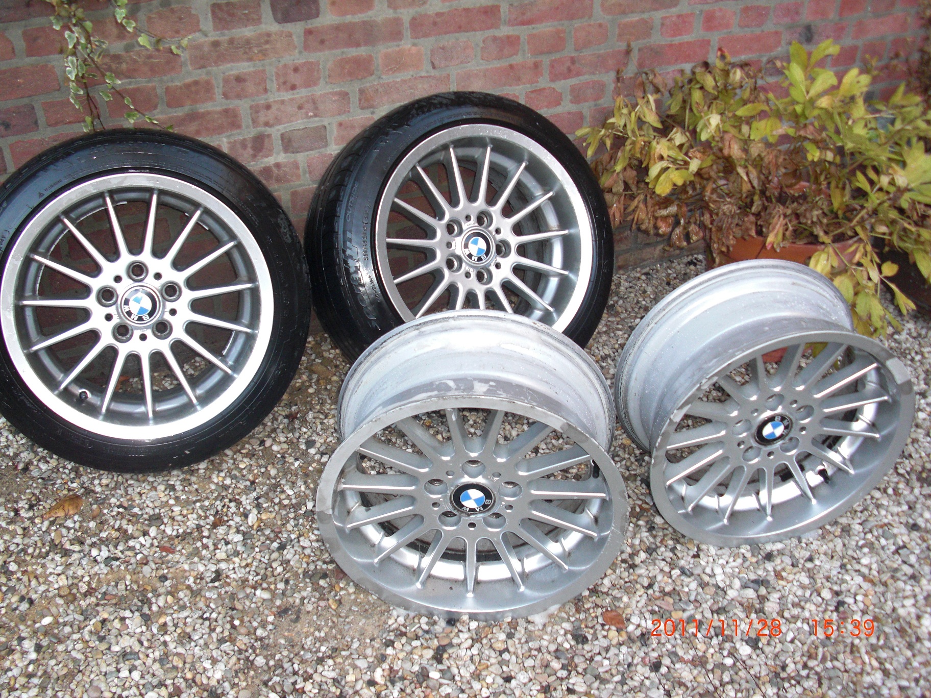

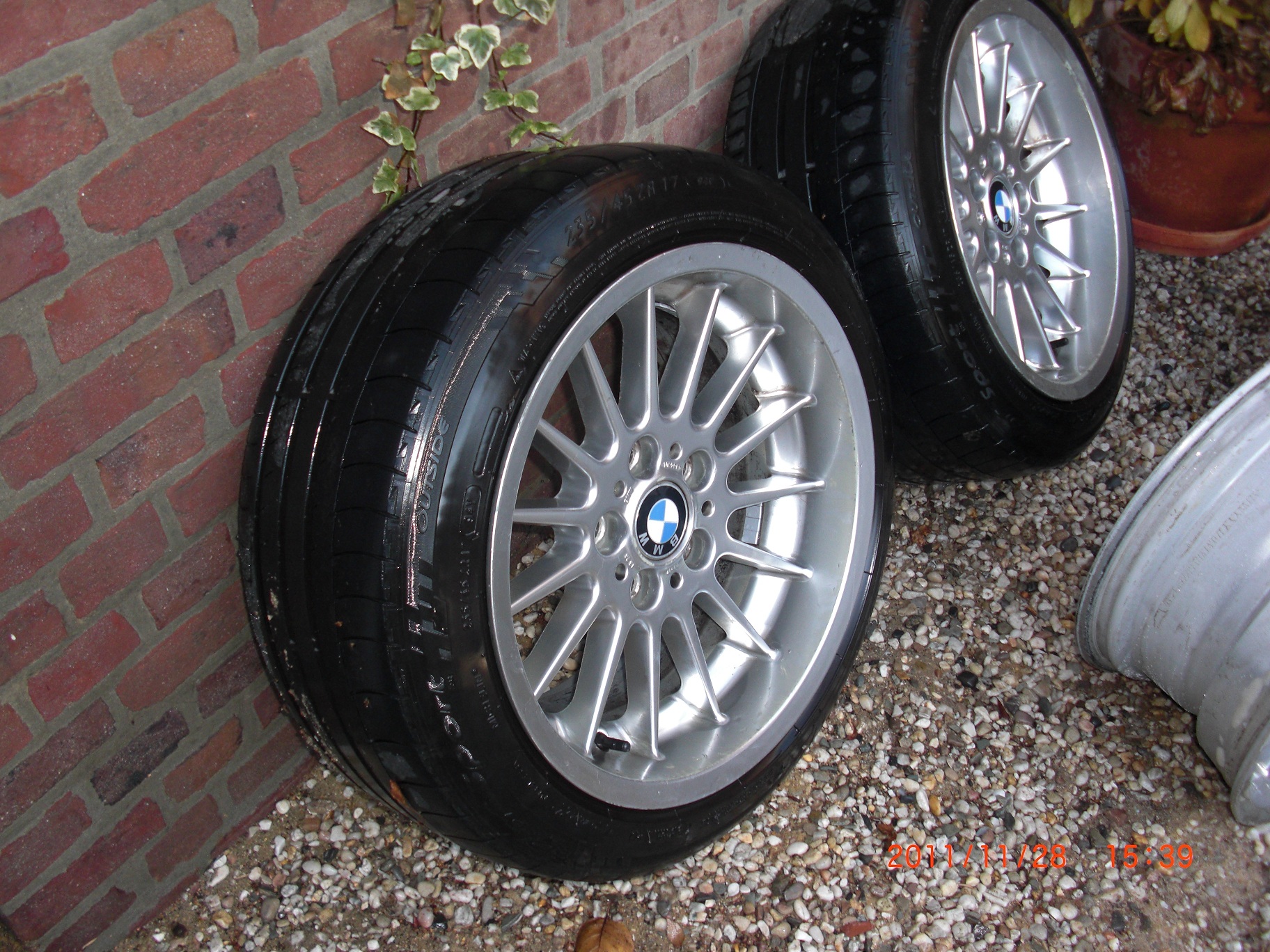

vandaag mijn breedset styling 32 binnengekregen 8x17J en 9X17J, de mooiste velg na de alpina en bbs
