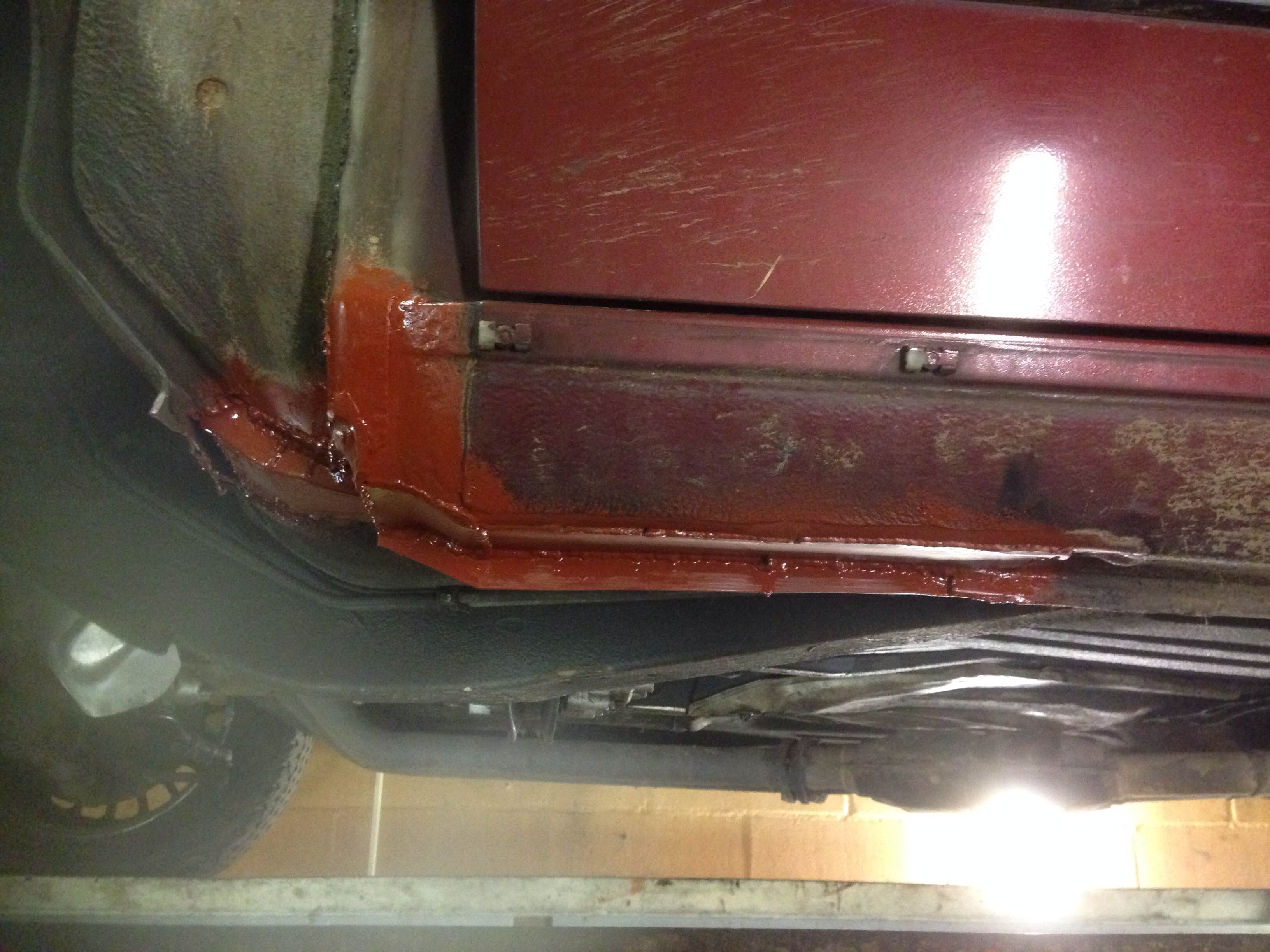

Nog een update van het laswerk! :Peace:
De linker kant onder het wielscherm is opgalast
ook zijn de dorpels aangepakt. Eerst stukje uit de bodemplaat bij bestuurderskant
Dan heel de onderkant van de dorpel eruit, tot achter de kriksteun
Een volledige nieuwe onderkant word aan de dorpel vastgelast
en nog een kiekje van onder ;)
Ziezo, nu is heel de onderkant van deze e23 knetterhard, en kan ie weer 30jaar mee!! :smartass:

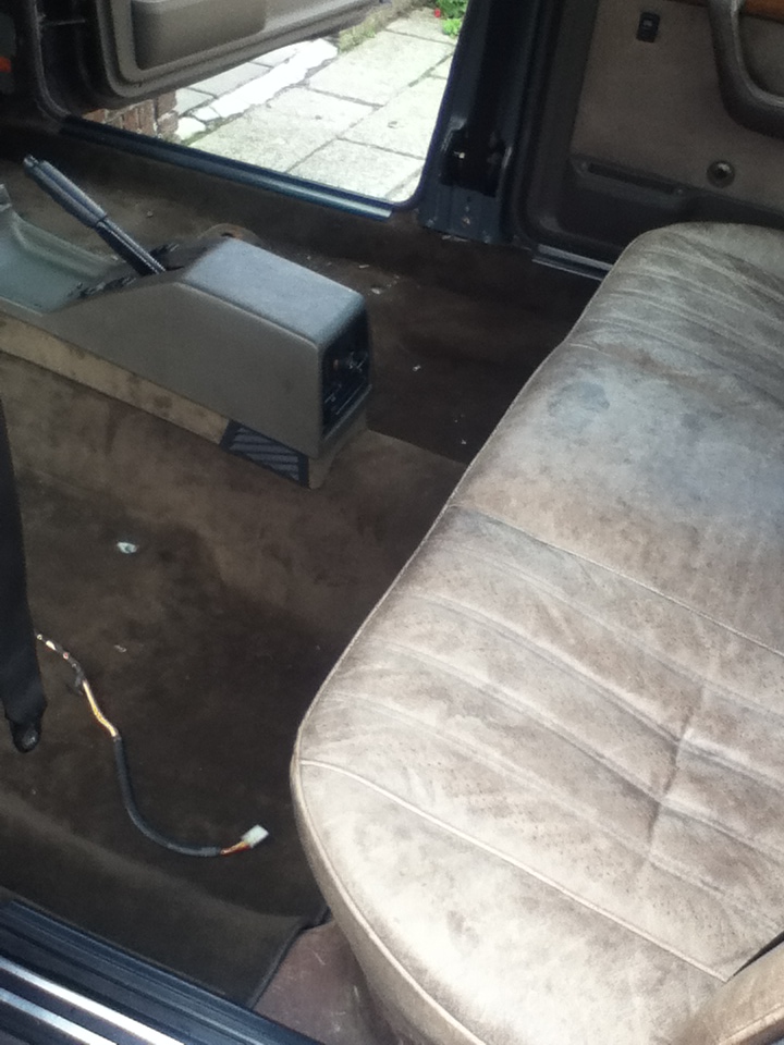

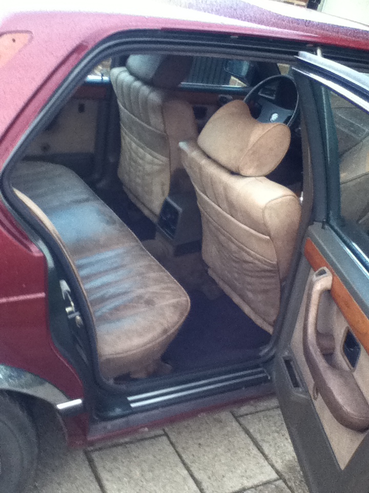

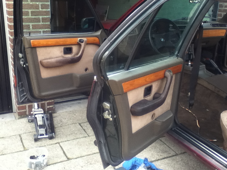

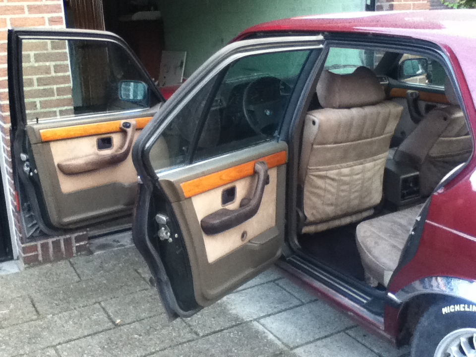

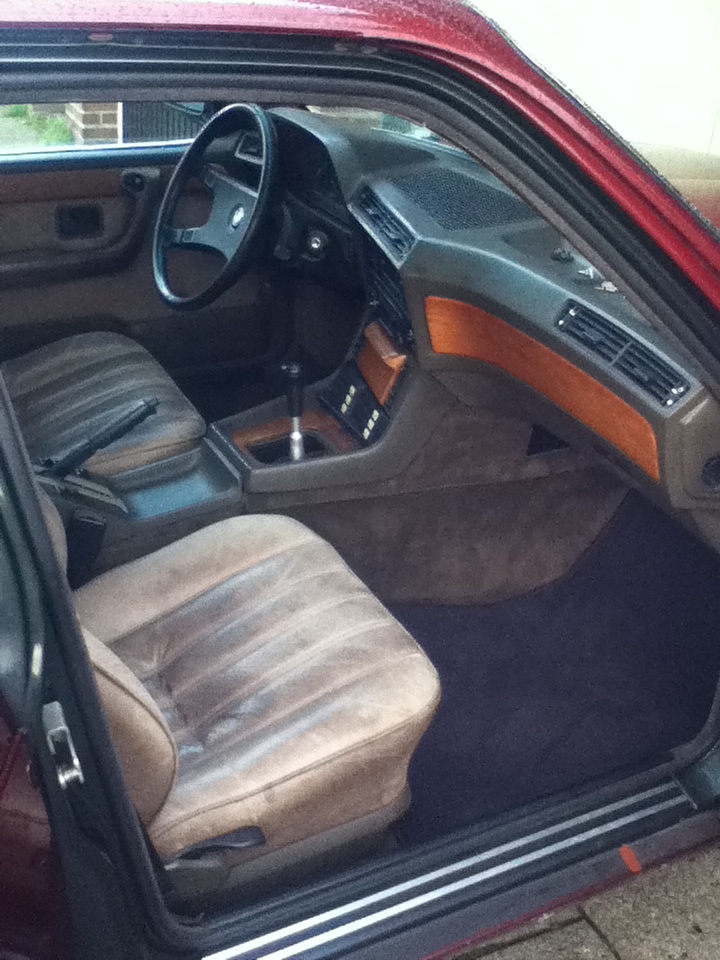

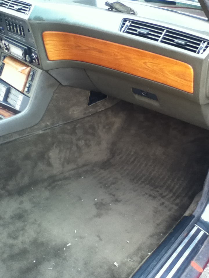

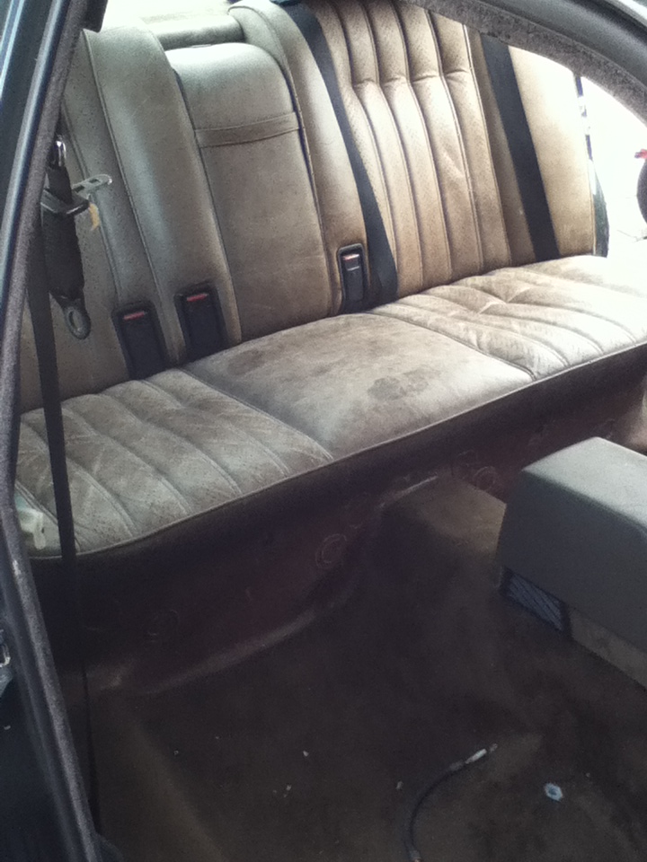

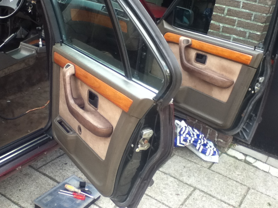

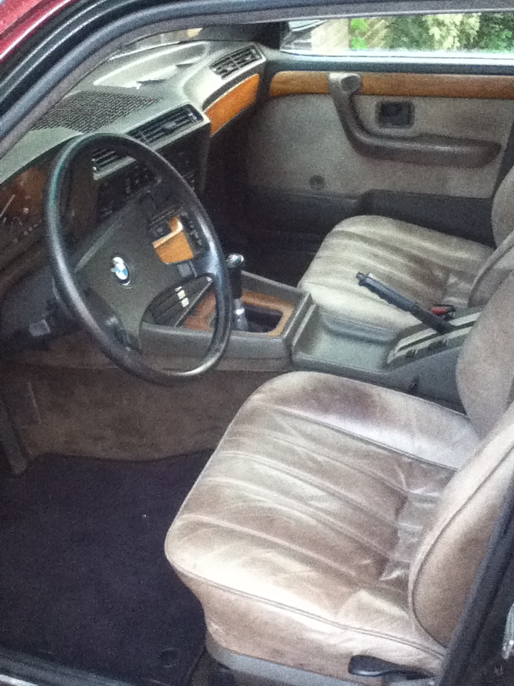

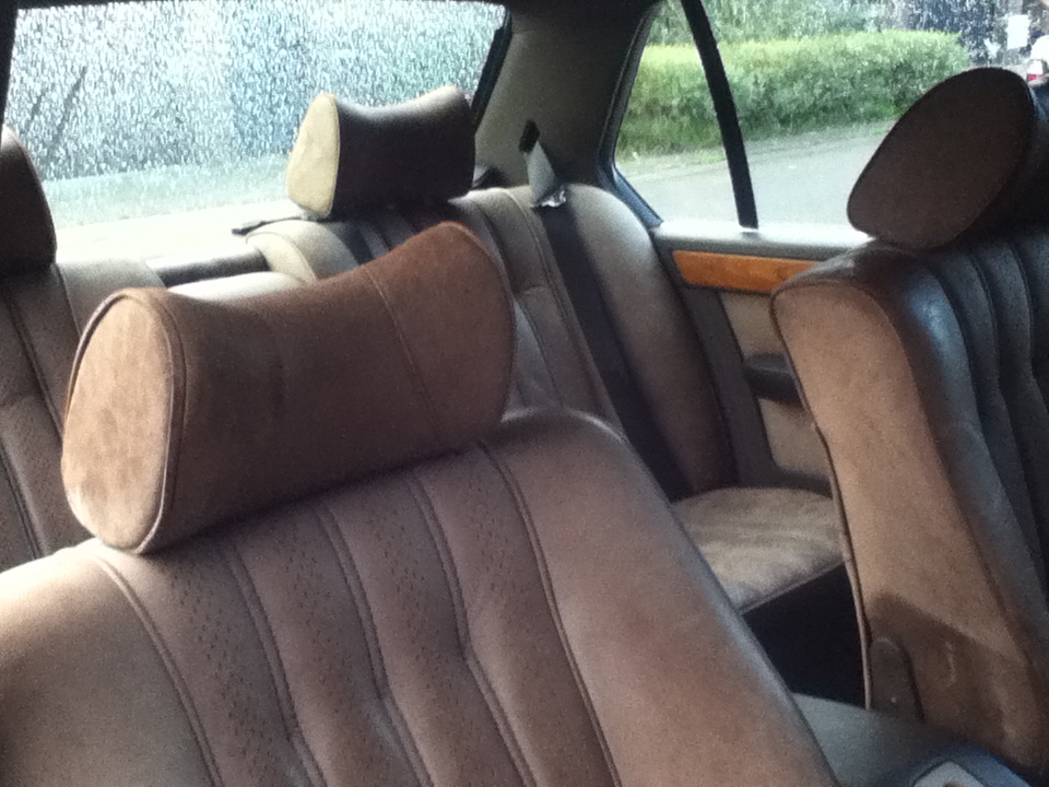

Ziezo, het interieur in helemaal in orde, buiten enkele schoonheidsfoutjes. (enkele afdekkapjes van de deurgrepen die ontbreken, en de afdekkapjes van de raamslingers.
zie hier het resultaat!!! 8-) 8-) :Peace:
Ook effe de kofferbakbekleding geplaatst, ziet er een stuk beter uit !
Ik vind het buffel-lederen interieur super staan in mijn Burgund-rode wagen.
Wat vinden jullie?? Is het beter of is het beter?? :mrgreen: :Peace:
