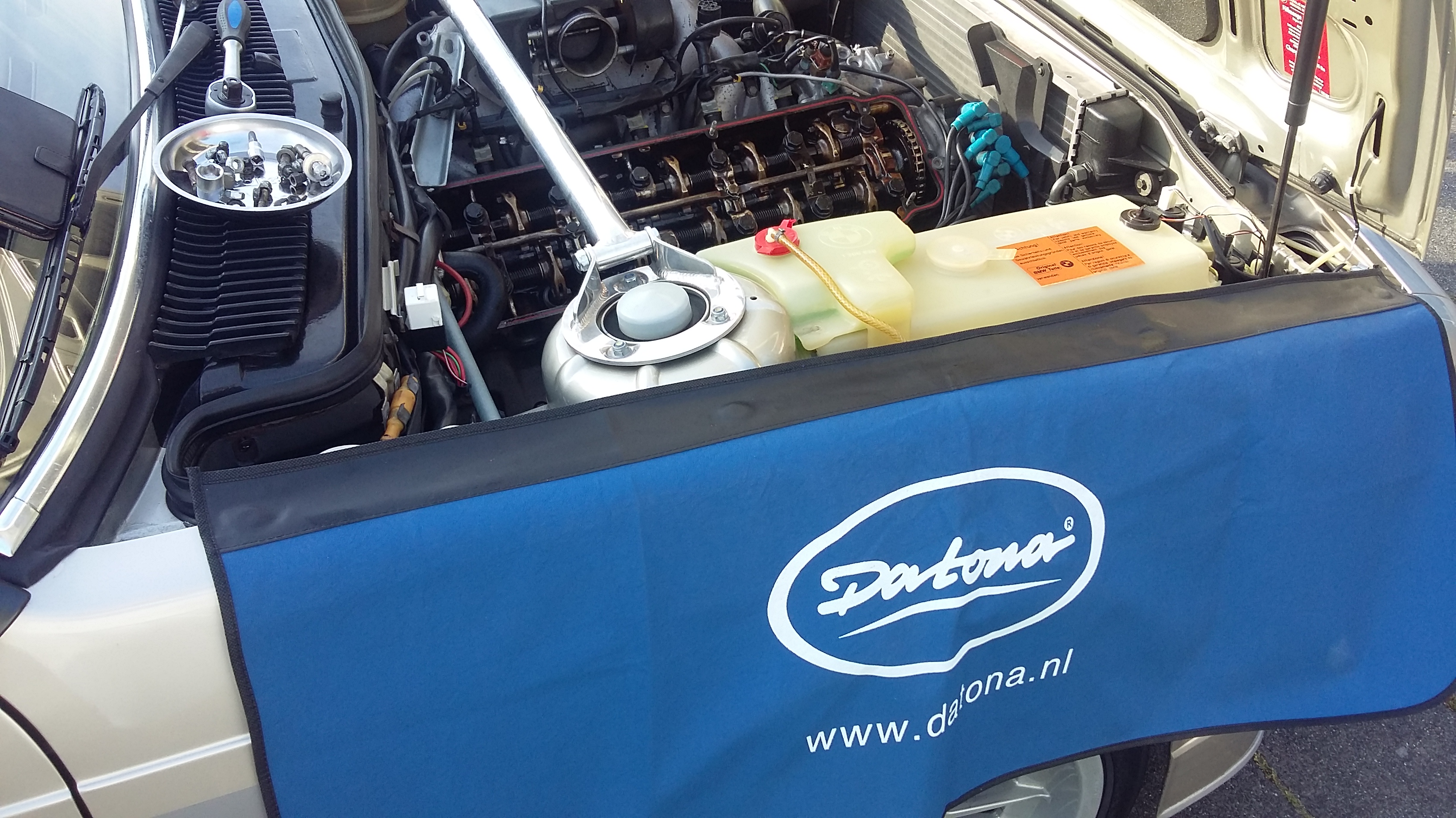

Berichtdi 26 jun 2018, 20:23

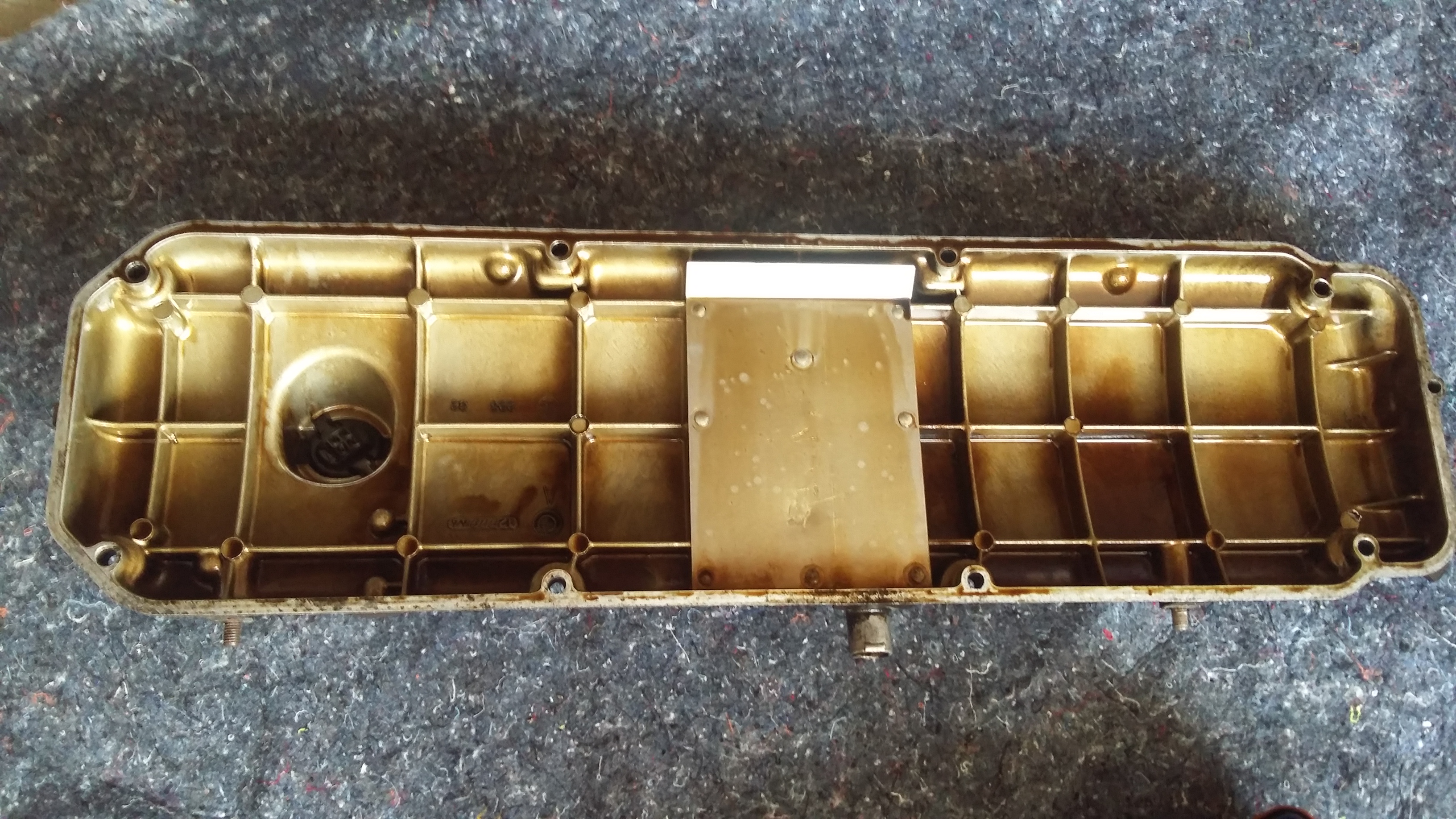

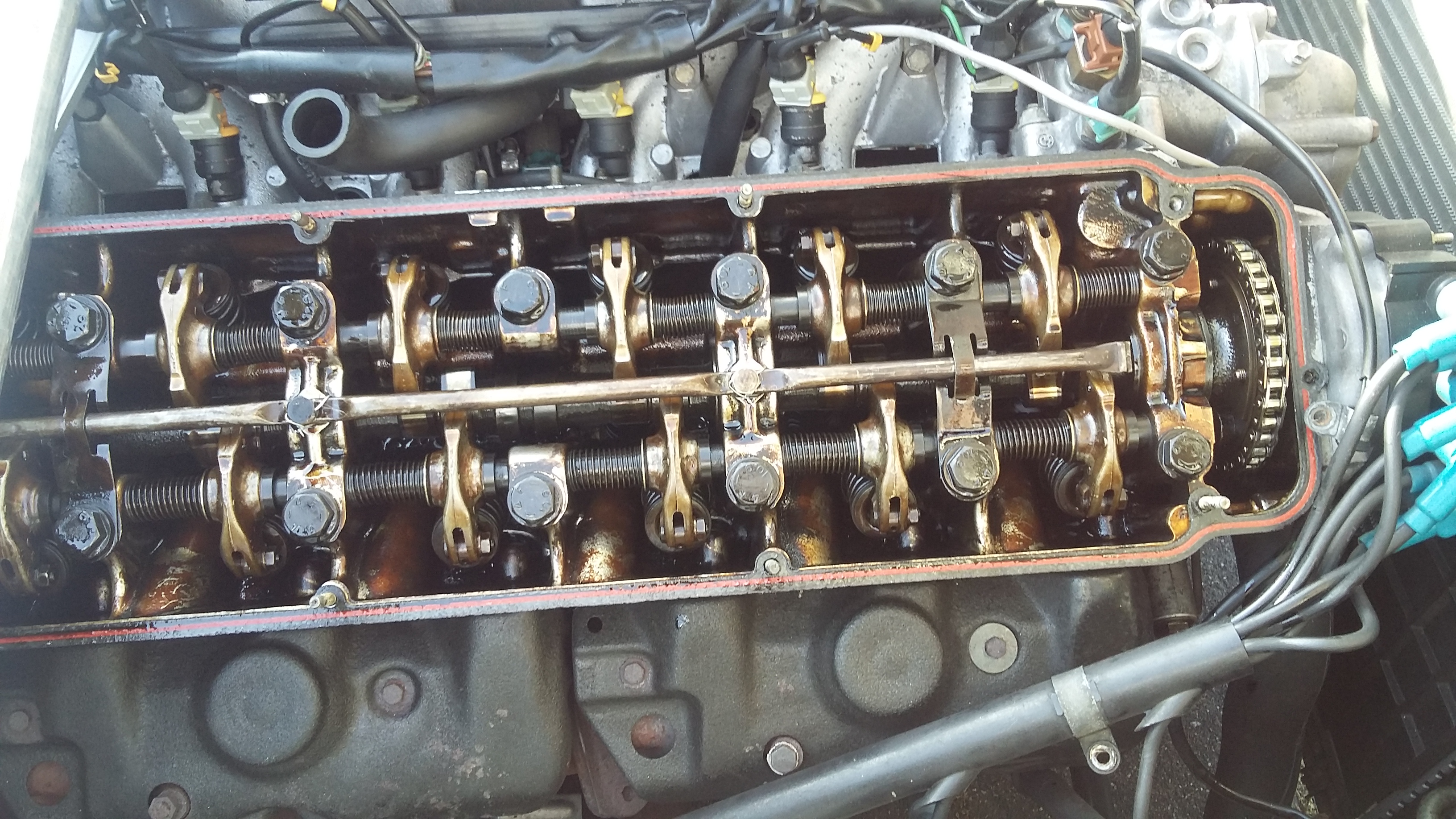

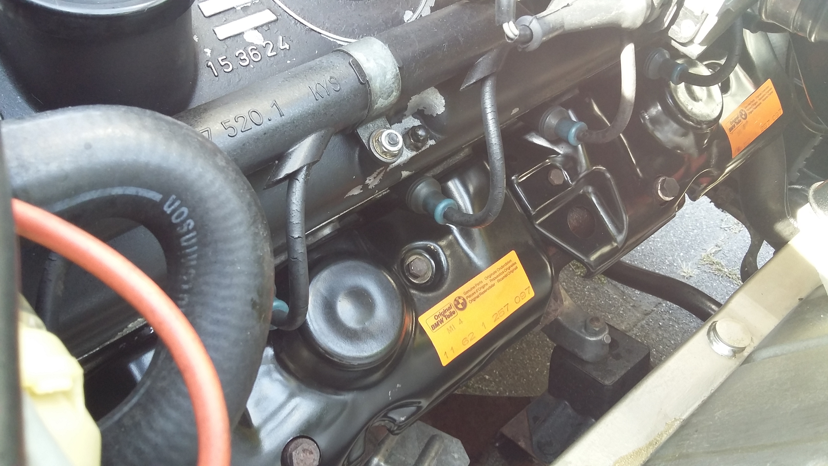

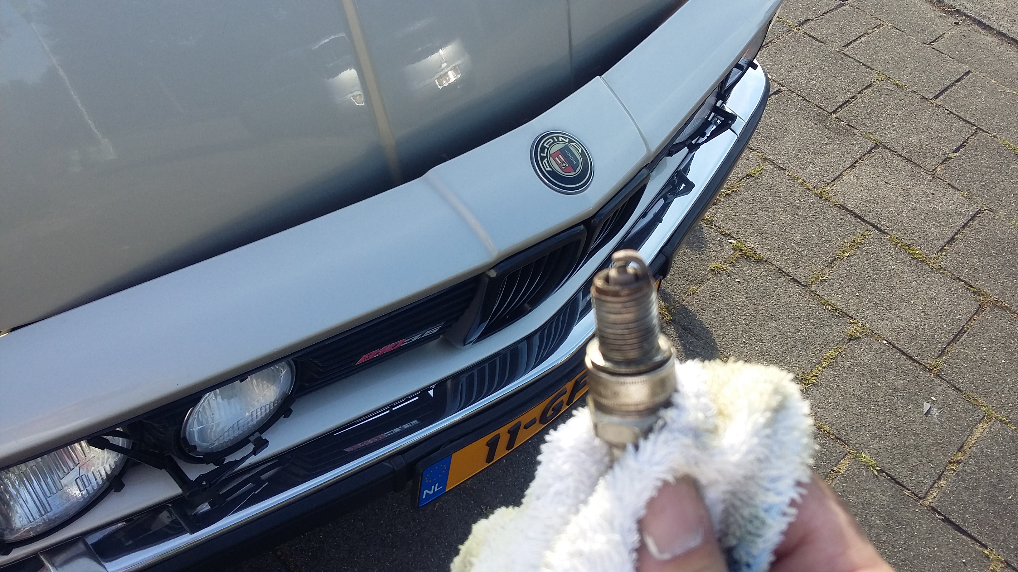

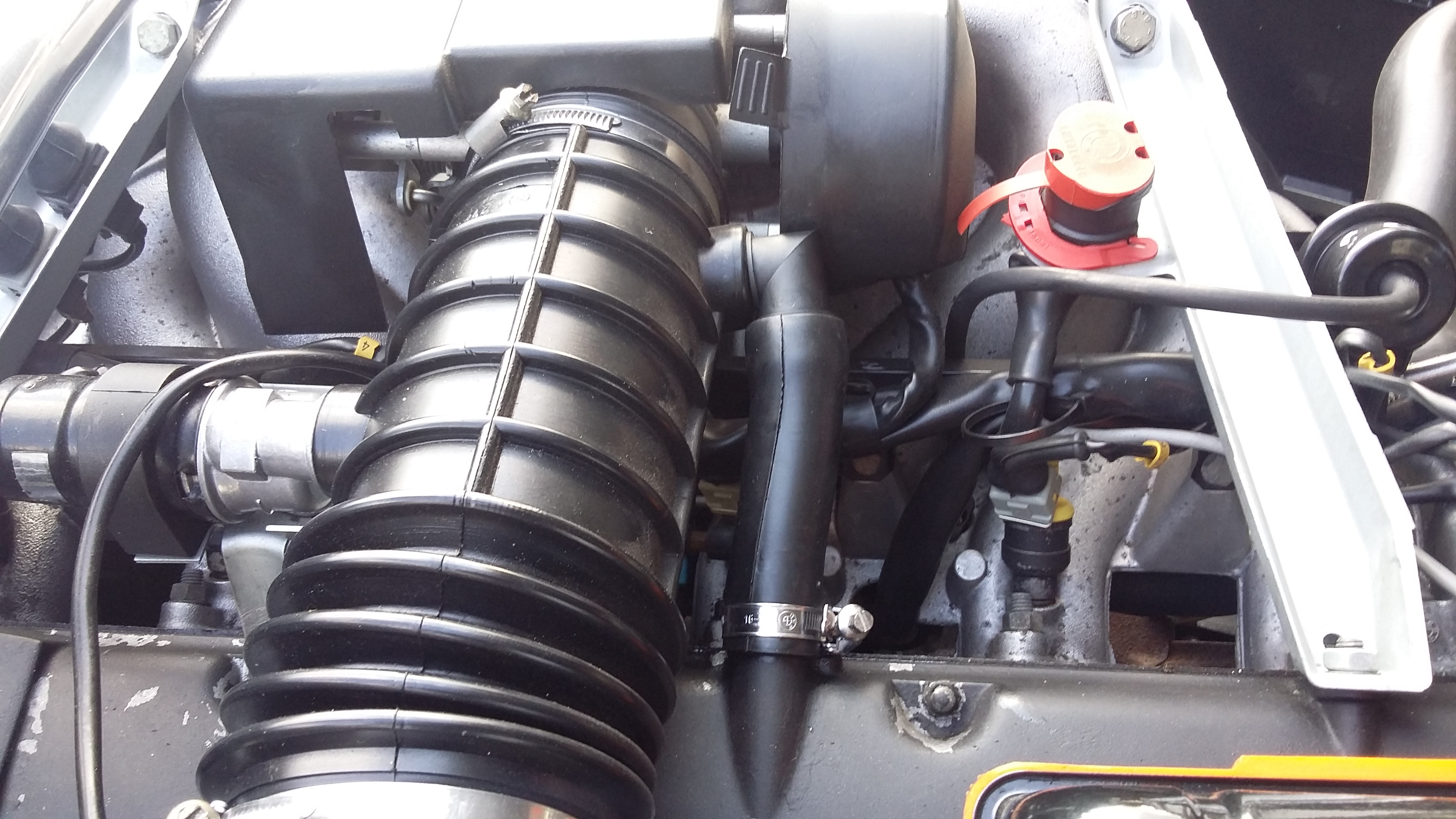

Net mijn kleppen laten stellen na ruim 20.000km geraced te hebben...door paul....en alles nog steeds perfect..niks ingelopen..kleppen nog mooi op 0.3 ..binnenzijde kleppendeksel mooi schoon..bougies allemaal even mooi.olie sproei stang mooi open..en op nieuw geborgd...kan ik zeker weer ruim 20.000 km gassenImageImageImageImage
klaas
  • Berichten: 174
Re: e23 - B10
Berichtdi 26 jun 2018, 21:42
Ziet er weer prima uit Graad zoals het hoort.
Ik heb dit ook pas bij mijn E 24 gedaan.
De banjo bouten moet je op 10 Nm aandraaien
als je het precies volgens de boeken wilt doen.
Daar hebt je speciale kleine momentsleutels voor.

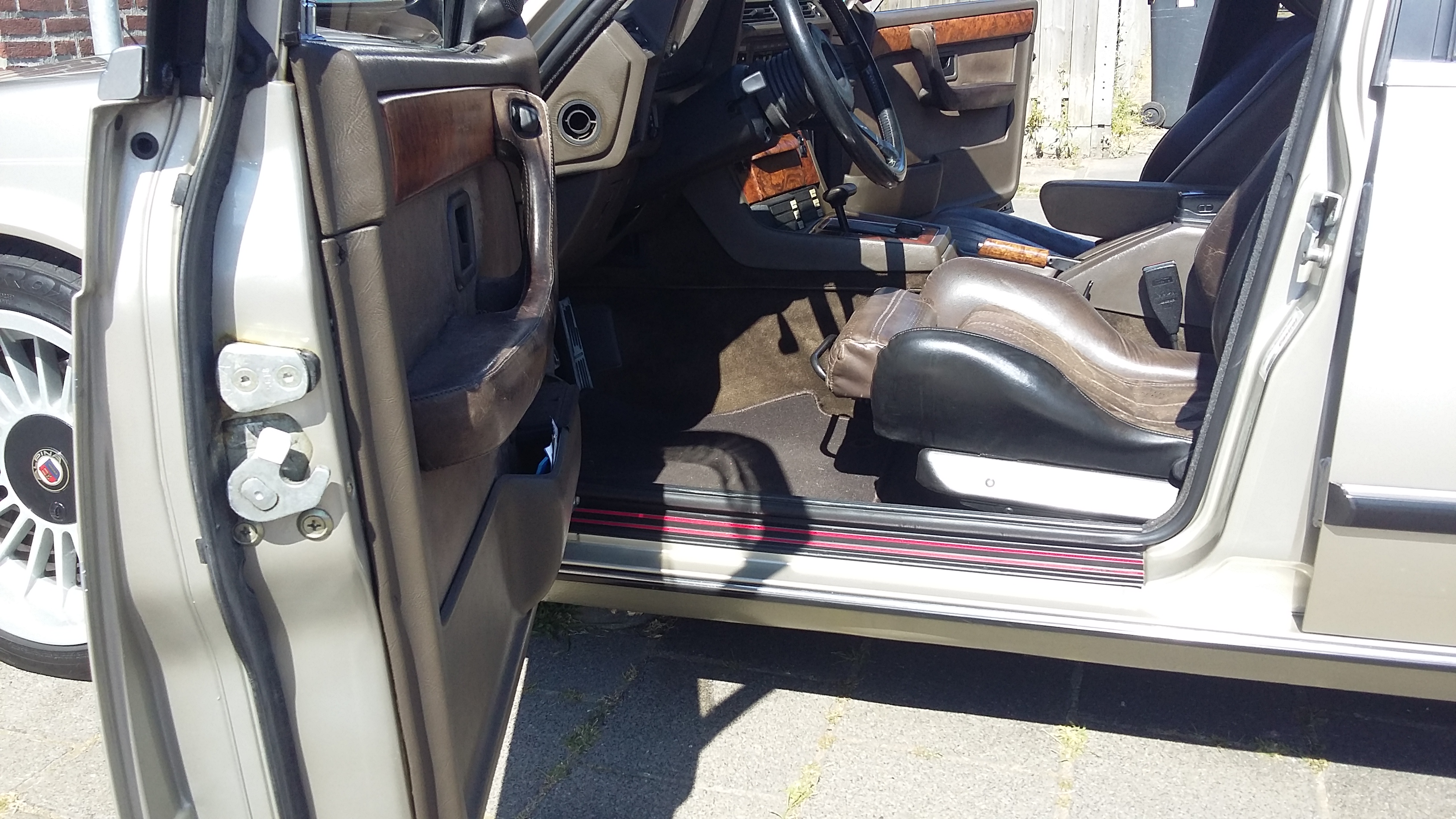

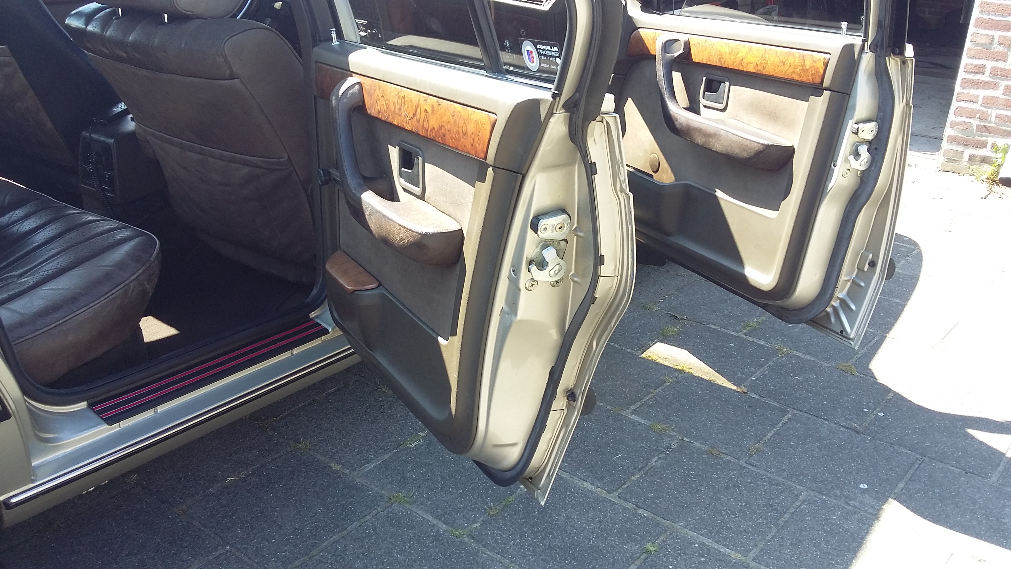

Berichtzo 08 jul 2018, 16:28
Vandaag weer nieuwe ""dopjes"" op mijn deursluiting geplaatst...met dank aan paul maar weer :mrgreen:
Sluit weer als een kluis!
Meteen maar weer nieuwe rubbers in de alpina kapjes..en meteen maar weer ff gewassen

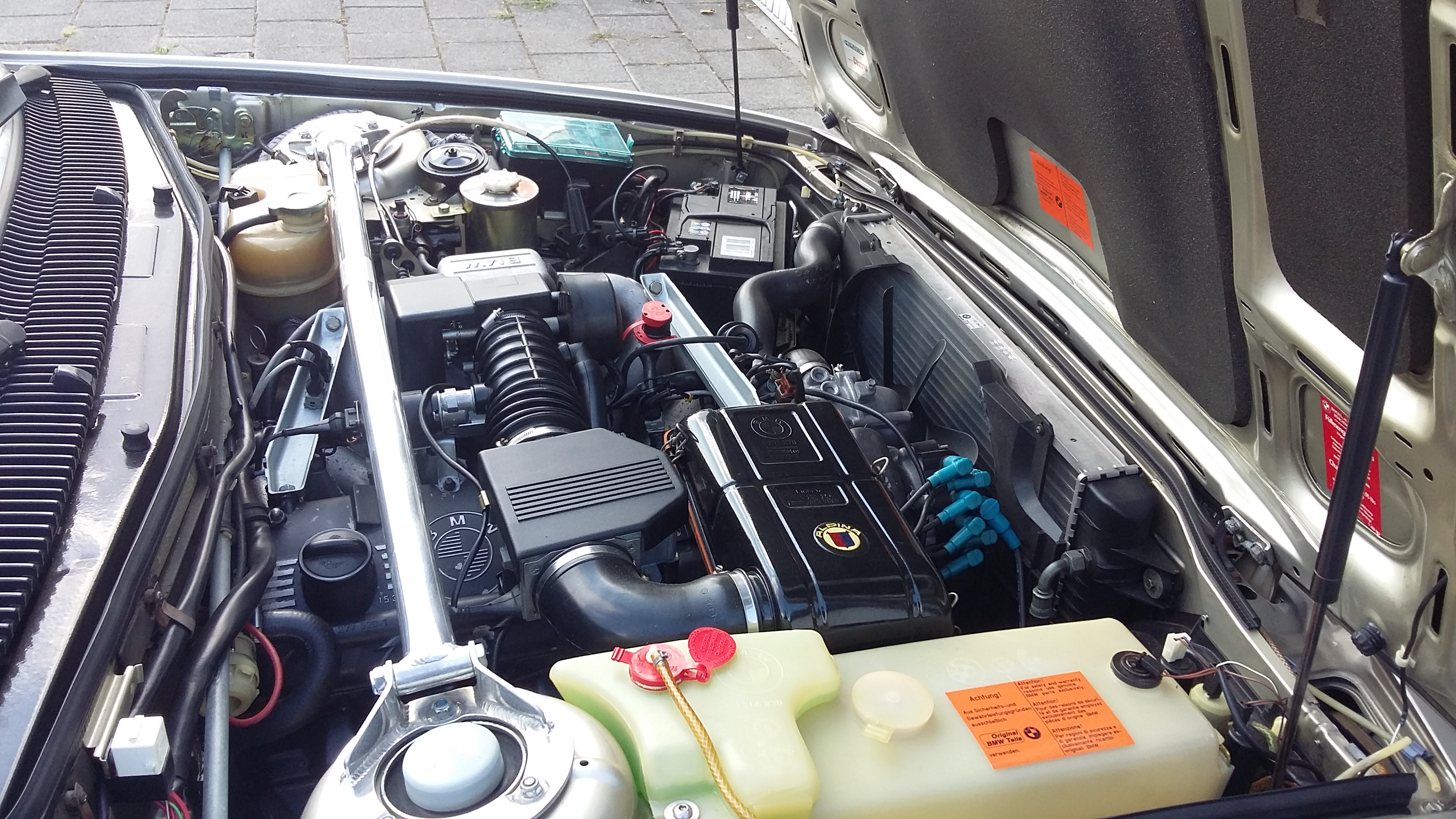

Deze net opgehaald...straks mooi plaatsenImageImage
Re: e23 - B10
Berichtvr 20 jul 2018, 18:47
Re: e23 - B10
Berichtvr 20 jul 2018, 20:47
ik denk dat de partnummers niet lang zichtbaar zullen zijn, misschien beter eraf halen misschien brandt het in.
staat wel netjes TOP
Re: e23 - B10
Berichtza 21 jul 2018, 03:10
Bij het vergroten van de foto zijn flinke scheurtjes in de bougiekabels te zien. Nog geen last van doorslag gehad?
Die nieuwe afdekplaten maken het inderdaad weer een fris geheel. Groeten, Danny
Re: e23 - B10
Berichtza 21 jul 2018, 09:13
Ja ik zie t nu ook .....maar ik spuit de motor geregeld af,en nooit problemen..
Dus volgende is nieuwe bougiekabels ;)

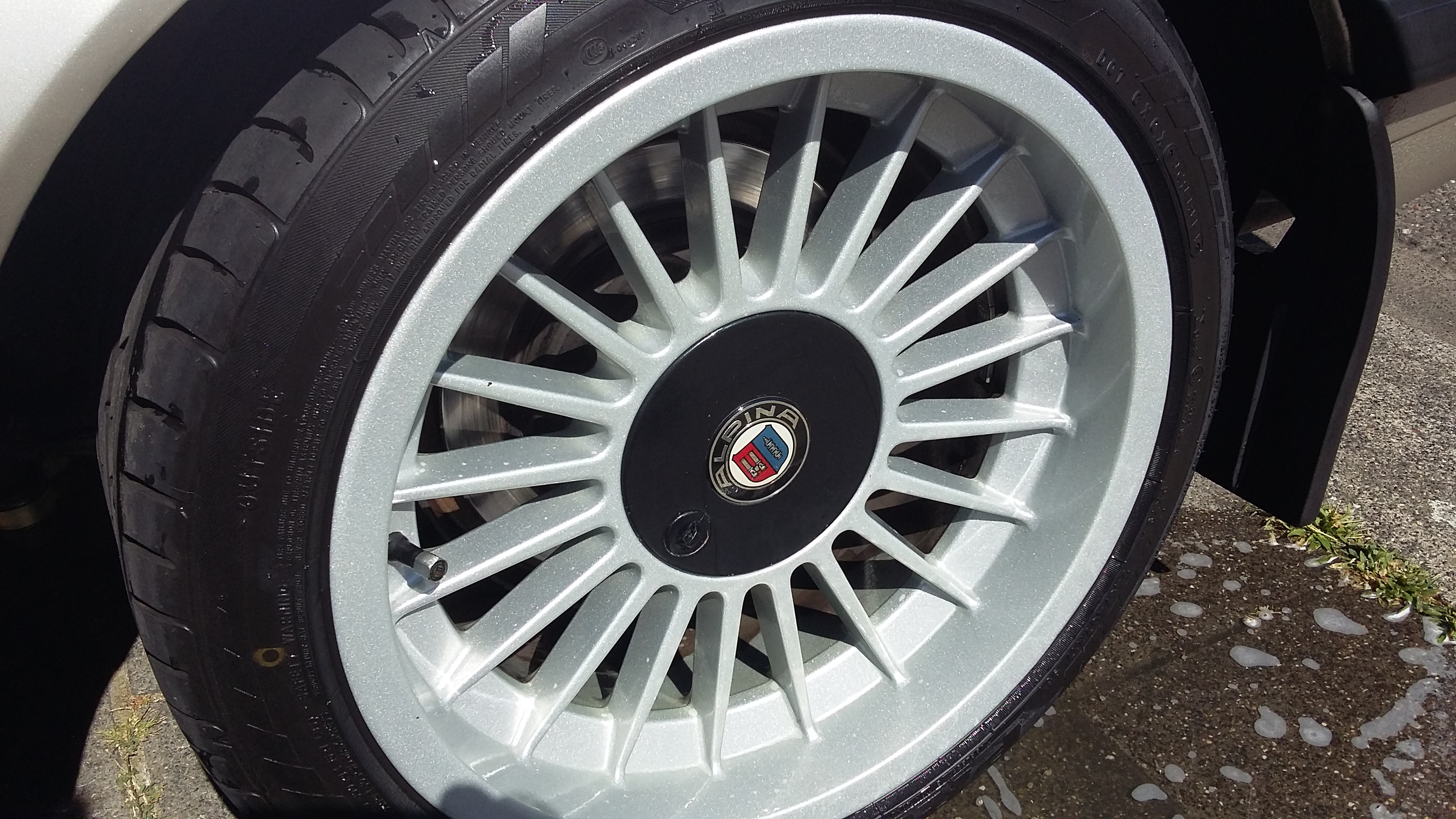

Berichtza 04 aug 2018, 17:24
Dikke velgen

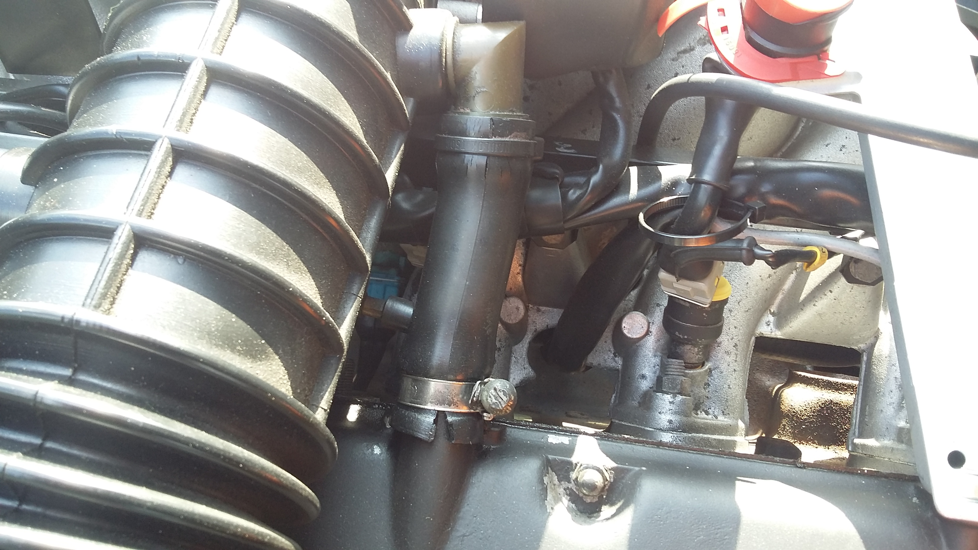

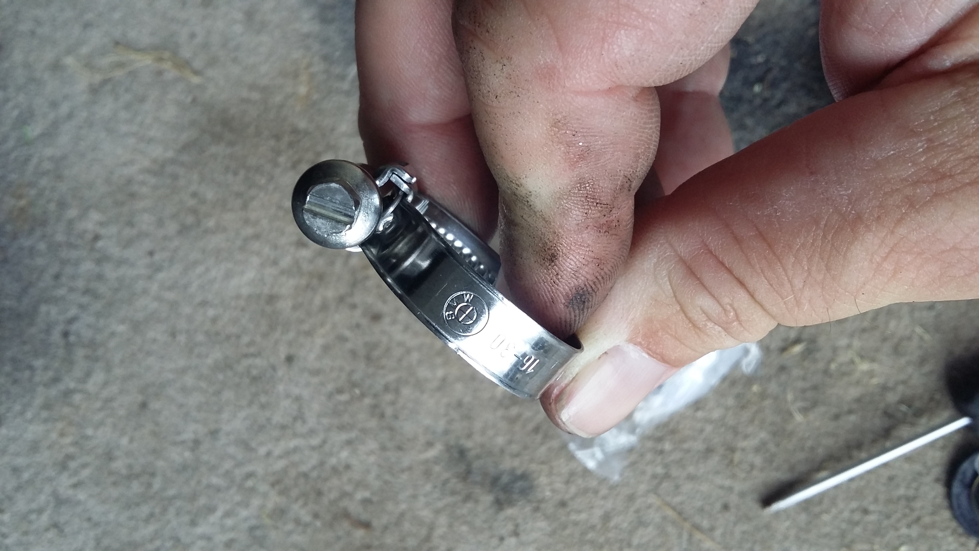

Berichtza 18 aug 2018, 09:02

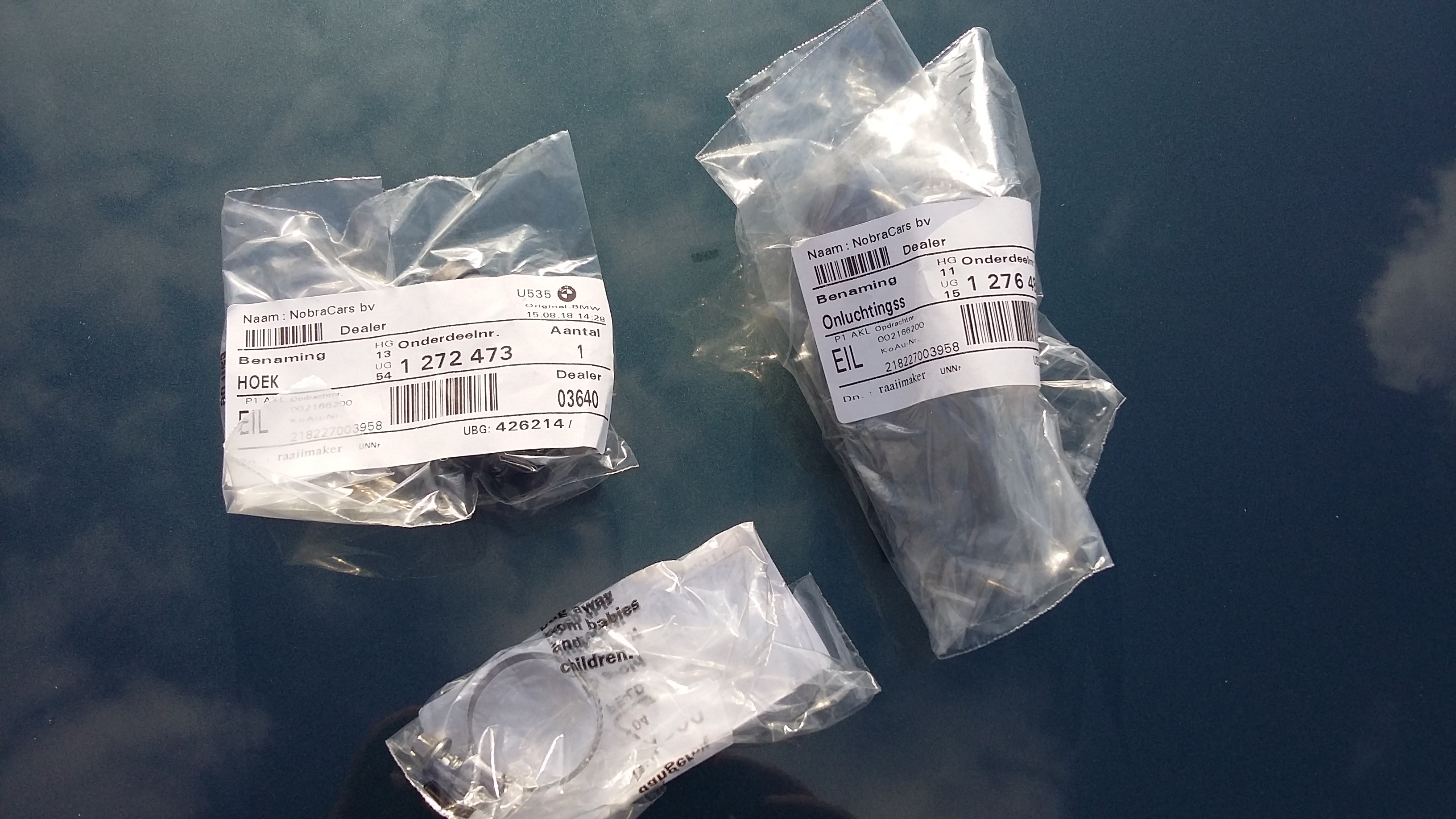

Weer wat vernieuwd...was een doorn in mijn oog
Oud
Zelfs de originele bmw klemmentjes

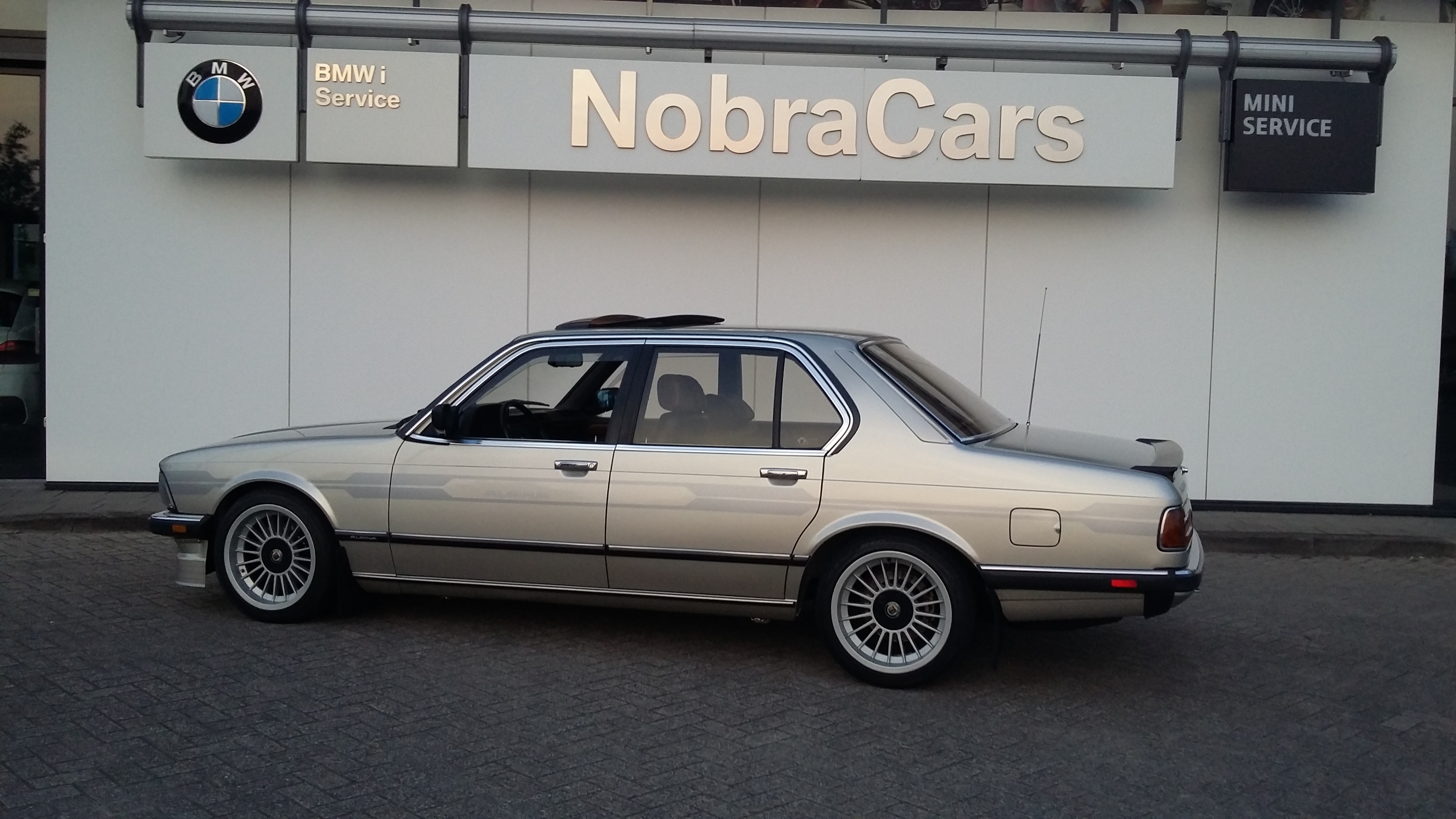

Berichtzo 07 okt 2018, 16:09
Mooie km stand bereikt gister aaf bij walibi :mrgreen:
