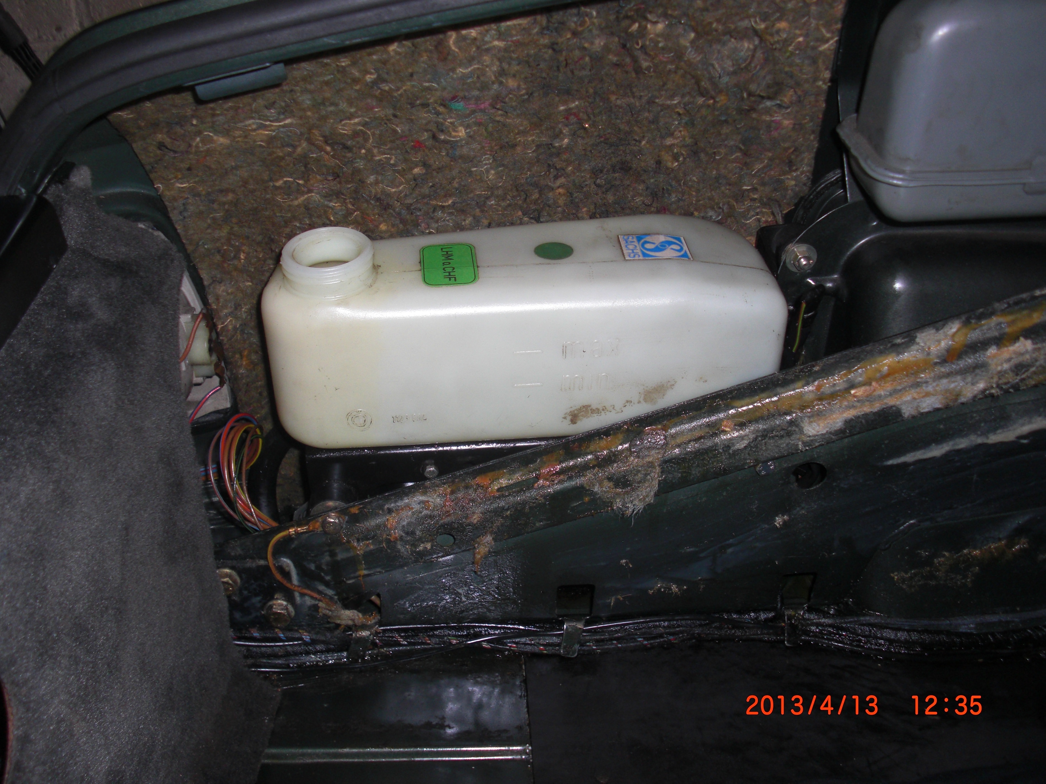

De pomp van de niveauregeling vervangen
De pomp zit links in de kofferruimte ingebouwd, deze zit met 3 boutjes vast. Eerst de vloeistof afzuigen. Koop bij de apotheek voor 1 euro de grootste injectiespuit, daar gaat het goed mee. De pomp met voorraadvat iets omhoog tillen en de slangenklem die de slang aan het pomphuis bevestigd aan de achterzijde los maken. Pomp verder omhoog tillen en de wartel van de leiding losmaken evenals de stekkers.

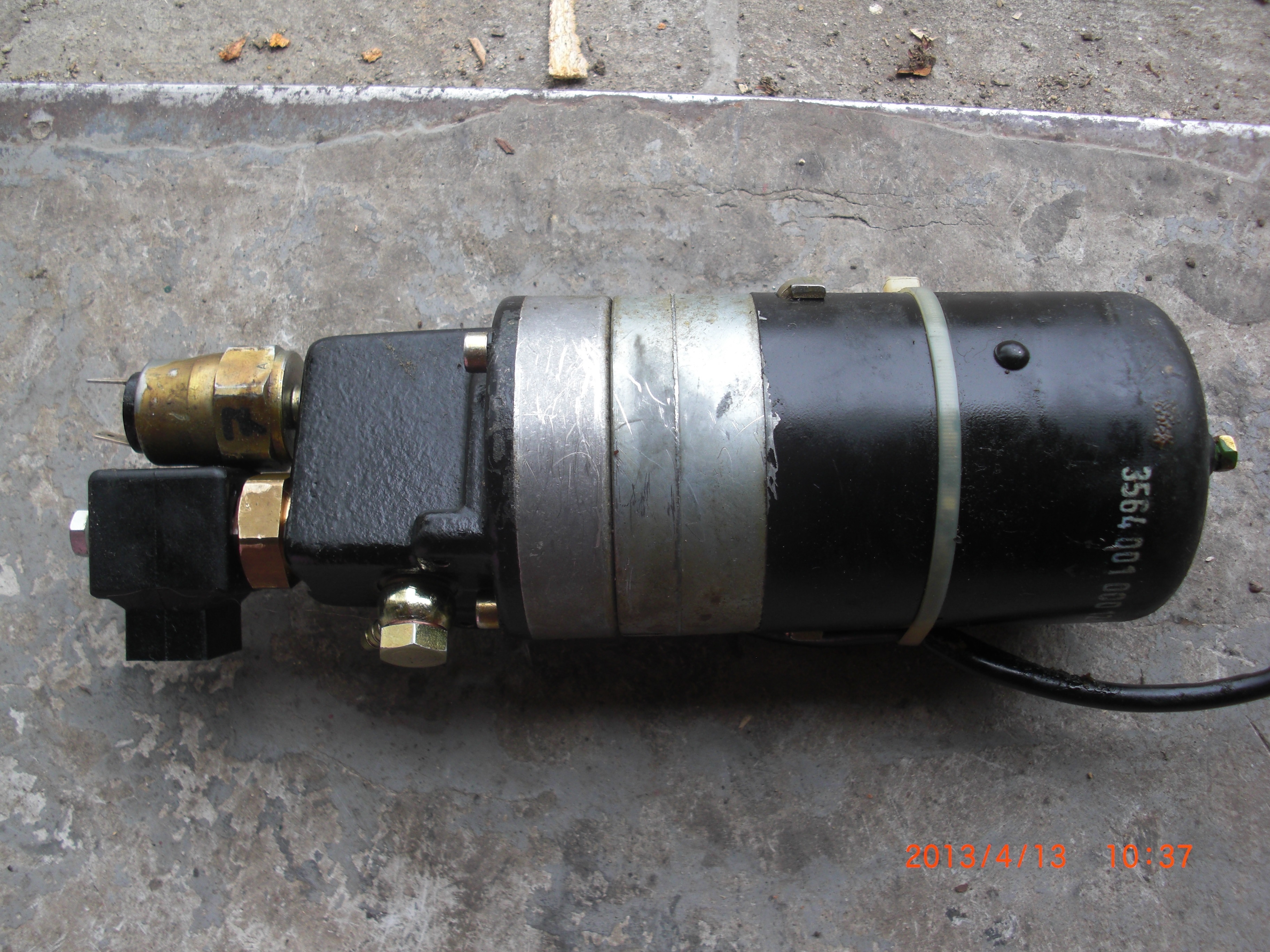

Op de gedemonteerde pomp links boven de druksensor en linksonder de magneet schakelaar
Als de magneetschakelaar kapot is dan kan er geen druk afgelaten worden en zal de auto in zijn hoogste stand blijven staan
Als de plunjer in de magneetschakelaar kapot is dan zal het systeem geen druk opbouwen en de auto in zijn laagste stand blijven staan.
Als de plunjer uitziet als op de foto hieronder dan moet het rubbertje vervangen worden. Probleem opgelost
