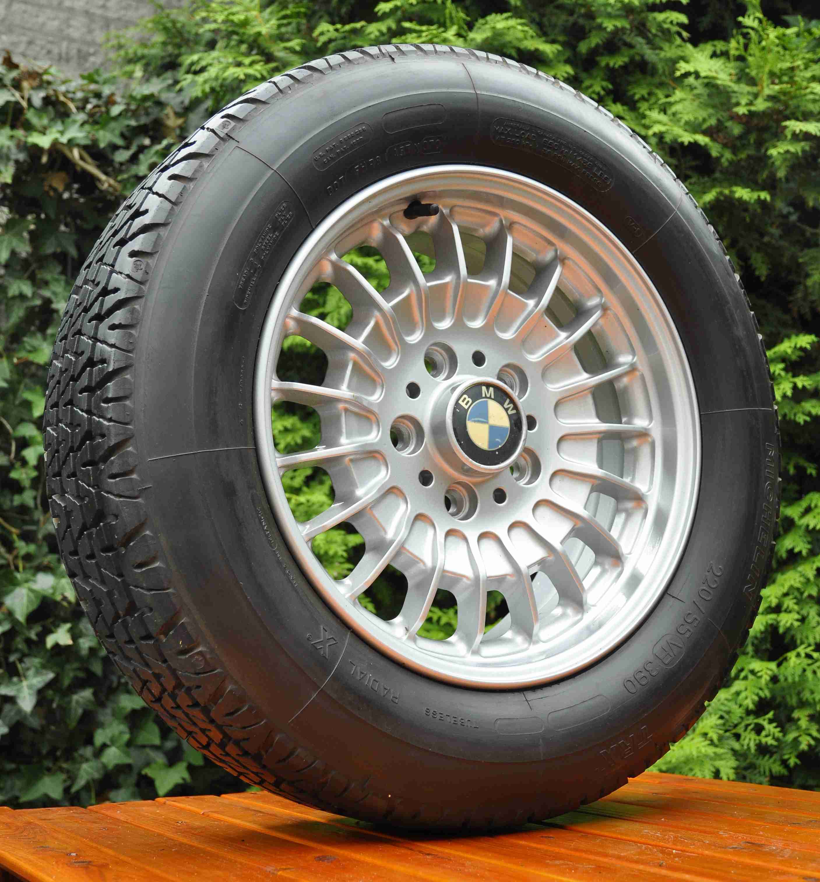

Heb trouwens ook toen ik de wagen kocht, er 4 extra originele bmw velgen bij gekregen met 4 nieuwe winterbanden.
Zal zaterdag de velgen te koop zetten op dit forum.
Ze zijn in prima staat, ook de bmw embleempjes zijn onbeschadigd!
Aangezien de velgen toch maar in de weg staan, Zullen jullie ze zaterdag wel op het forum zien staan.
Hier al een foto van het internet. Dan hebben jullie al een idee hoe ze eruit zien.

Dat zijn geen winterbanden maar TRX-en. Zijn erg lawaaiig. Iemand die voor origineel gaat betaalt er veel geld voor want nieuw zijn ze schreeuwend duur.

Dit is geen foto van mijn stel velgen hoor, het is er een van het internet om maar een beeld te geven hoe mijn velgen er ongeveer uit zien.
Maar mijn velgen hebben wel ongeveer hetzelfde profiel op de banden, dus dan zullen het ook wel TRX-banden zijn denk ik.

Dat setje zat op mijn 745i toen ik die kocht. En mijn 745 heeft 20 jaar stil gestaan op die wielen. Die winterbanden hebben een productiedatum van 1986. Ik heb dit setje toen gratis aan mijn collega (van wie jij de auto gekocht hebt) gegeven omdat ik het onverantwoord vind om er mee te rijden.
Hij heeft de wielen laten balanceren maar er ook niet lang mee gereden...

Dat zie je wel dat hij err niet veel mee heeft gereden. ze zien er nog goed uit hoor! maar aangezien ik ze niet zo mooi vind, verkoop ik ze maar aan iemand die er nog wel iets aan heeft.
Wat bedoel je met er onverantwoord mee rijden?

Banden zijn van rubber. Rubber wordt hard en droogt uit na verloop van tijd. Deze banden zijn minstens 28 jaar oud!
Sowieso zijn winterbanden van een zachtere rubbersamenstelling dan zomerbanden en dit rubber is dus niet meer van de kwaliteit die je van een (winter)band mag verwachten...
