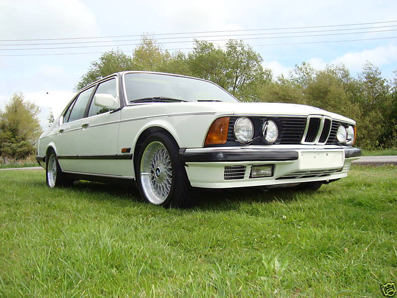

Het mocht nog niet verklapt worden. Ik had de auto in januari al gekocht en aanbetaald maar je weet nooit of een verkoper de aanbetaling niet terugstort en dan doei zegt. Dus eerst zekerheid voordat het gemeld wordt
Dus nu is het zeker hij staat weer op mijn naam en bij mij in de garage.
Ik heb nu in dit topic 77.000 views en wil de 100.000 halen dus zal ik wat sleuteltopics hier plaatsen
We beginnen met de APK voor april en dan de voorvering.
Ik zoek daarvoor de korte schokbrekers voor 40mm verlaging.

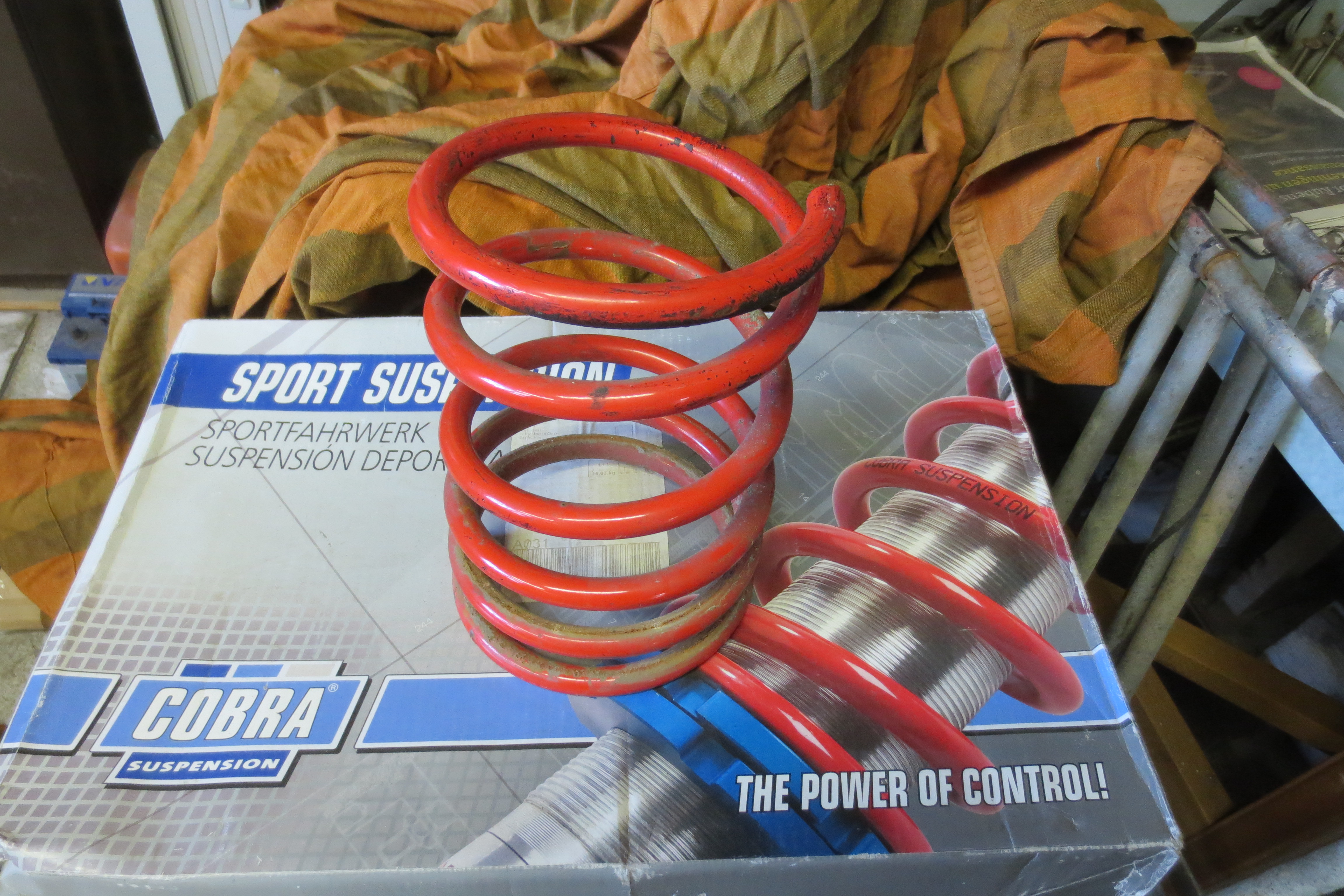

Zo er gaat weer gesleuteld worden. Twee jaar stilstaan is niet ten goede gekomen
Er is ook aan geknoeid want hij loopt niet zo strak als toen ik hem verkocht. Dus eerst morgen maar eens CO meten.
Ik wil de verlaagde voorveren er weer onder zetten, deze zijn 26 cm hoog
Ik heb daarvoor kortere schokbrekers nodig.
Wie heeft wat liggen
Er was laatst een post waar iemand schroefveren had gekocht, kan het niet meer vinden

Waarom heb je precies kortere schokdempers nodig? Ben je bang ze kapot gaan door de kortere veren?
Oh ik zie het al in je andere topic. :lol: :oops:

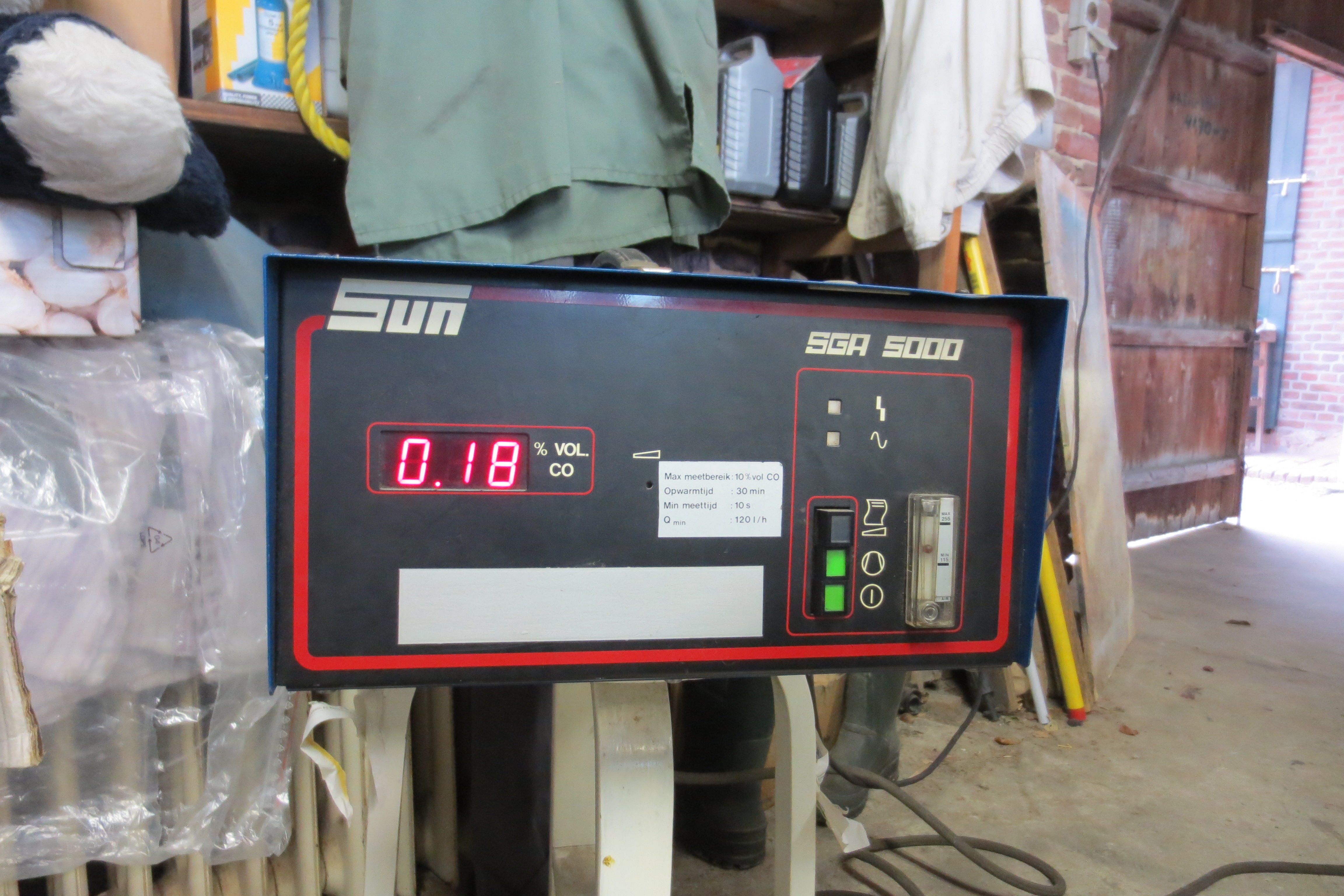

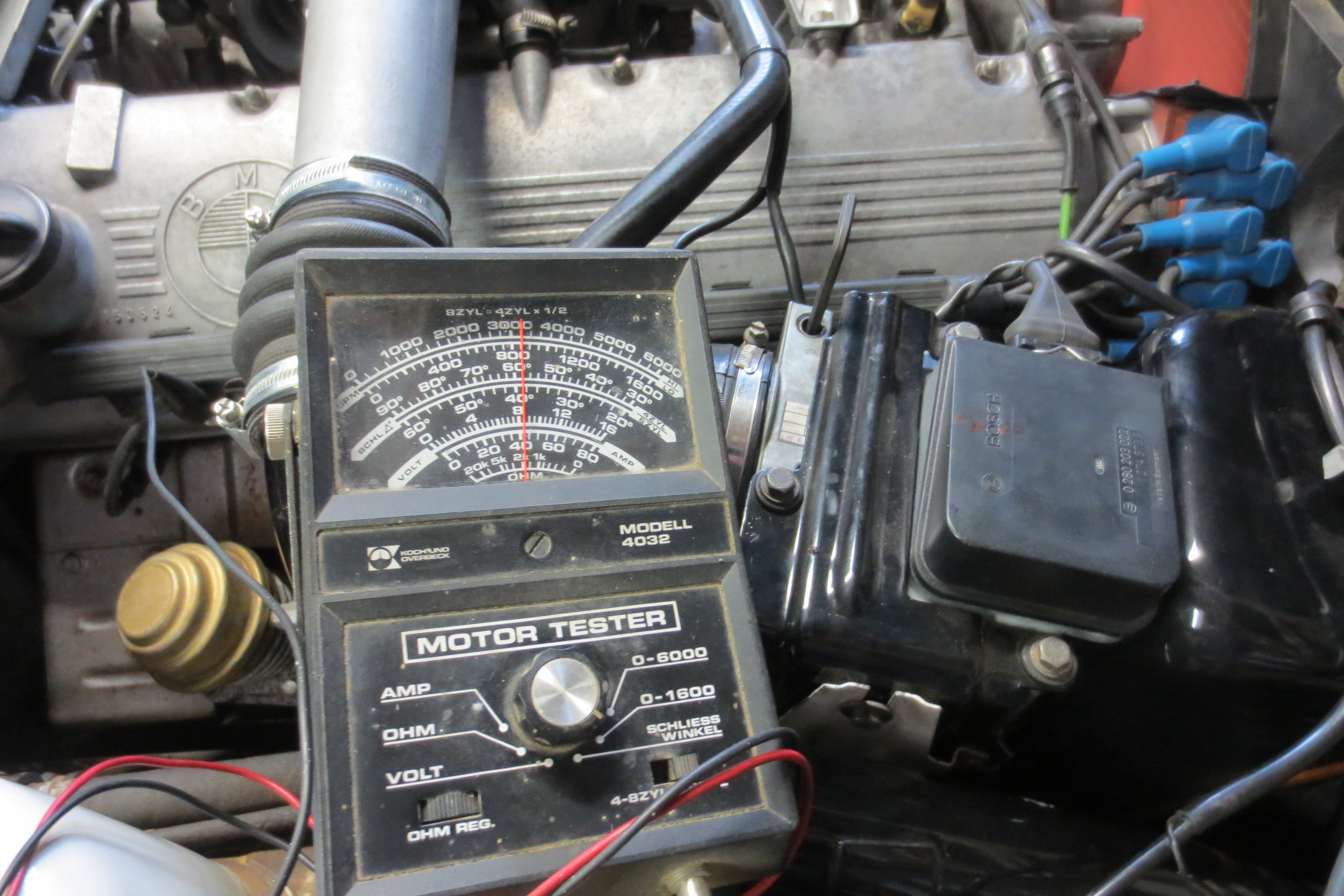

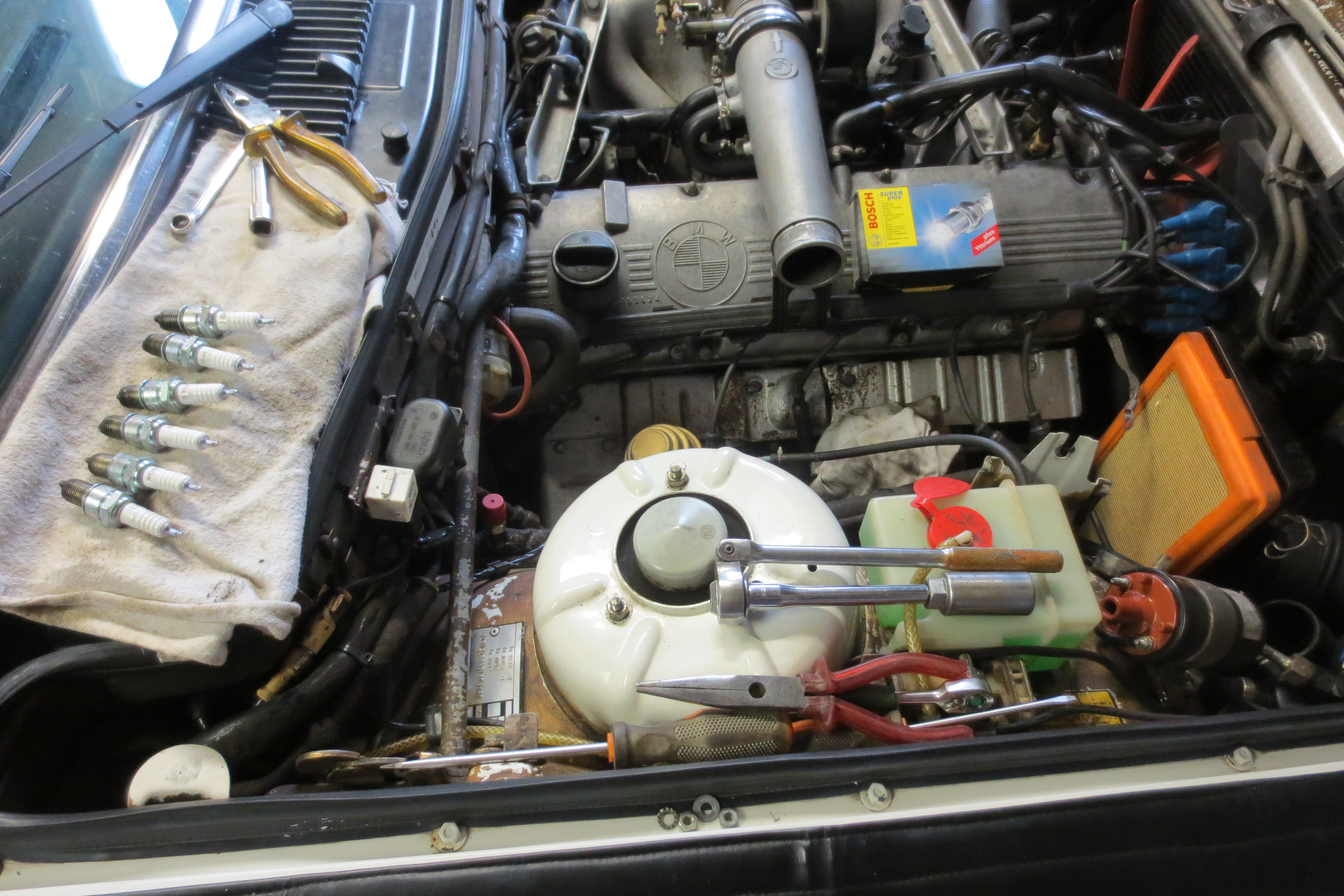

Ik vind dat mijn auto niet mooi stationair loopt, dus maar eens de NGK's door nieuwe Bosch vervangen
Toen het toerental op 850-900 afgesteld
met een CO van 0.2 als ik de stelschroef helemaal dicht heb dan heb ik 0.4%
BMW zegt tussen 0.5 en 2.0 % maar dat haal ik niet. De LMM is nieuw.
Hij loopt een stuk strakker maar ben nog niet helemaal tevreden, hij danst nog te veel dus van 850 naar 900 toeren
Eerst maandag maar eens de APK
