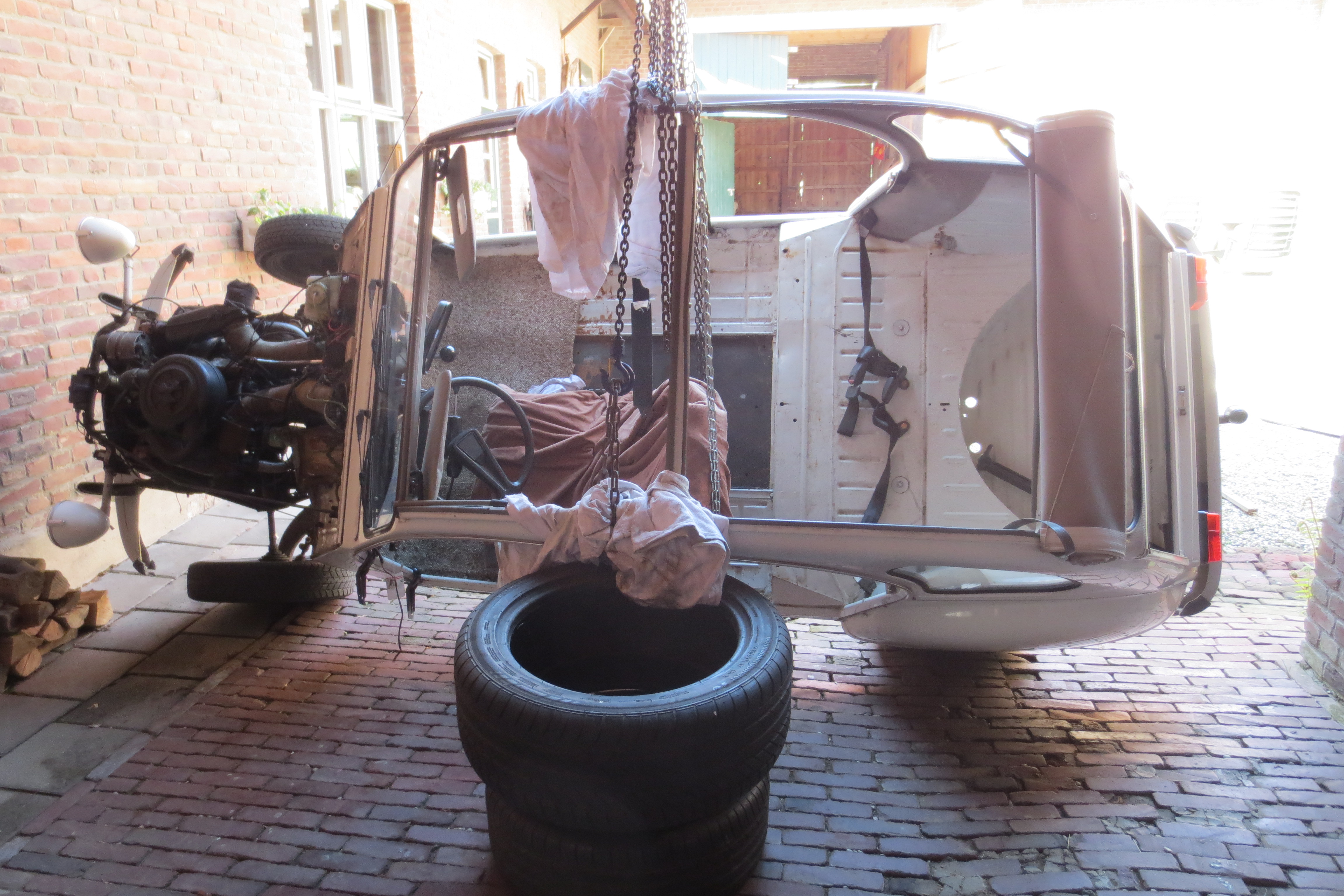

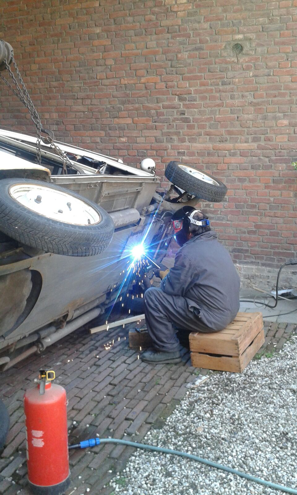

IK hou niet zo van boven mijn hoofd lassen, kijken of we weer een jaar APK krijgen. Kun je met een BMW niet doen
Re: Project 745i white
Berichtza 06 mei 2017, 18:44
Met een eend kan dat inderdaad mooi :mrgreen:
Berichtza 06 mei 2017, 20:35
Goed bezig :D
Ziet er spectaculair uit.!

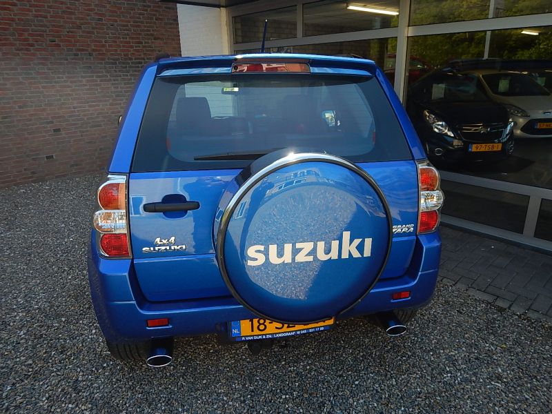

Vandaaag met haar bij een super mooie Suzuki Grand Vitara 2 deurs wezen kijken
Ik had hem wel willen hebben maar zij vindt hem veeeeeel te groot
Dus nu naar iets kleiners zoeken :cry:
Jammer mooie auto met 109.000kms
Ik vind die dubbele uitlaat ook wel apart

Mooie vitara hoor :wink:

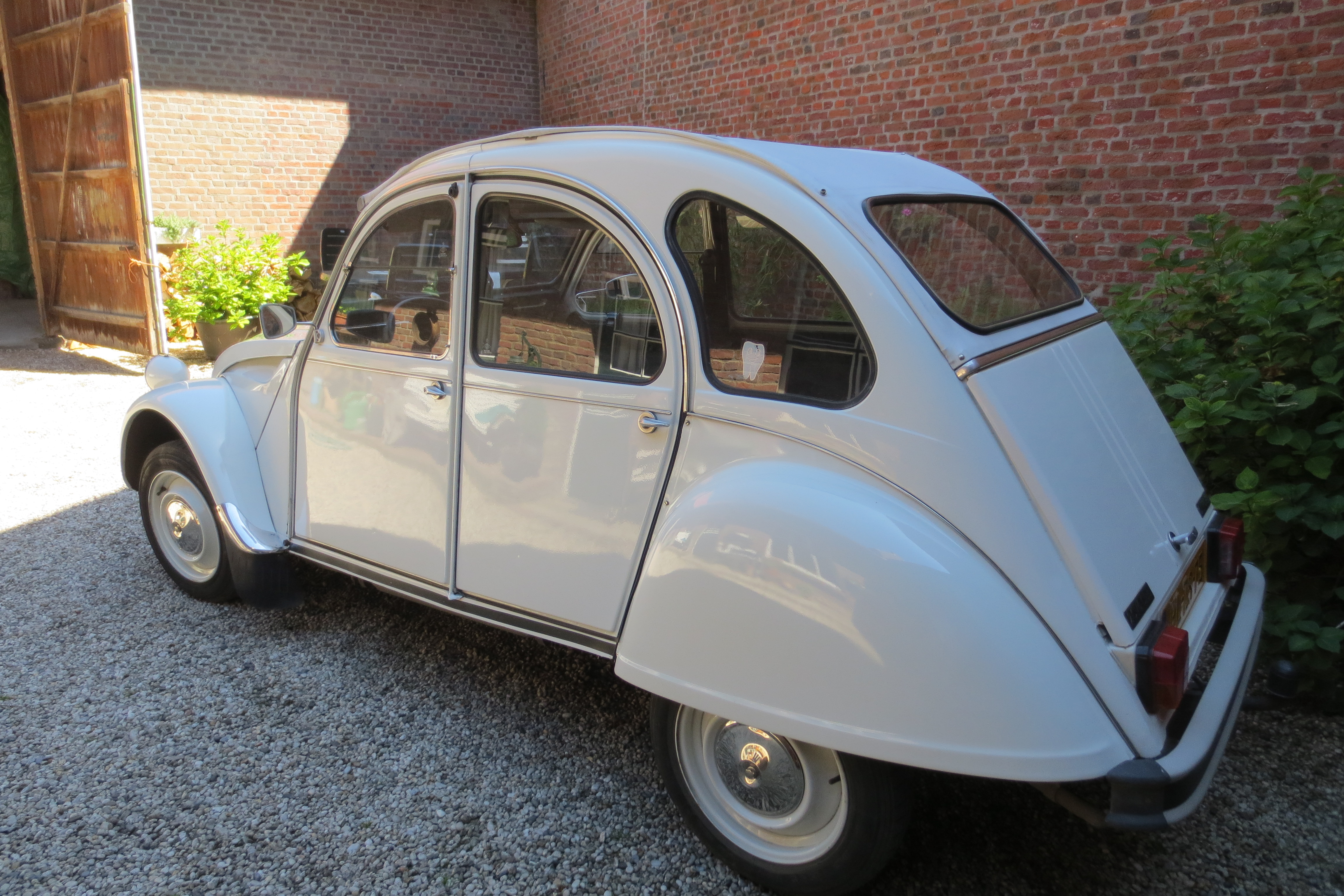

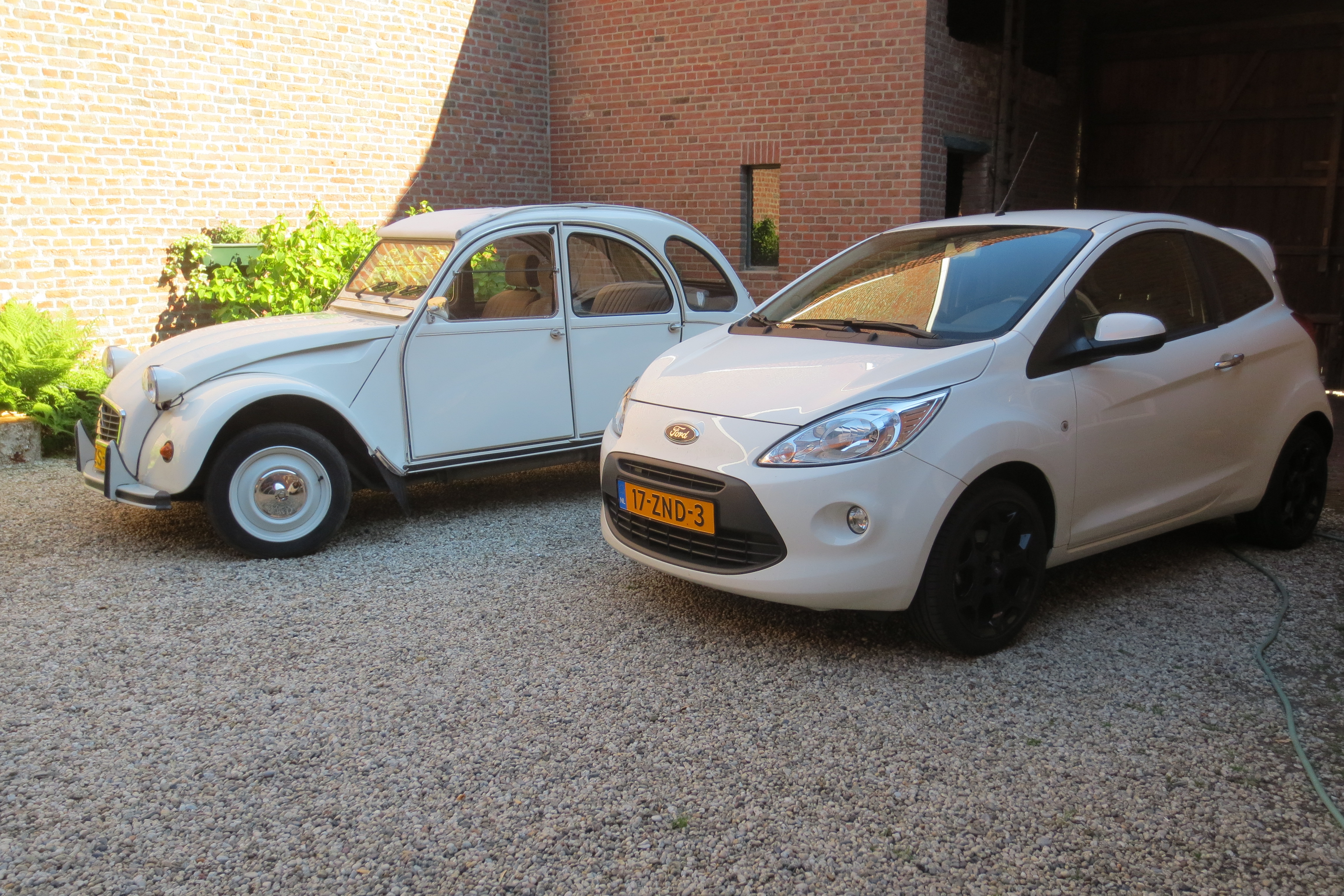

Weer een project af, de eend is klaar en ziet er weer super uit en gaat nu in de verkoop want de nieuwe is er al
Het is een Ka titanium geworden van 2013 met 24.000km
Vandaag van Hengelo naar Limburg gereden, was gelijk de vuurdoop voor mijn vrouw.
klaar!
oud en nieuw naast elkaar
speciale metal uitvoering met spoiler, airco, privacy glas en 16 inch wielen en alle extra's

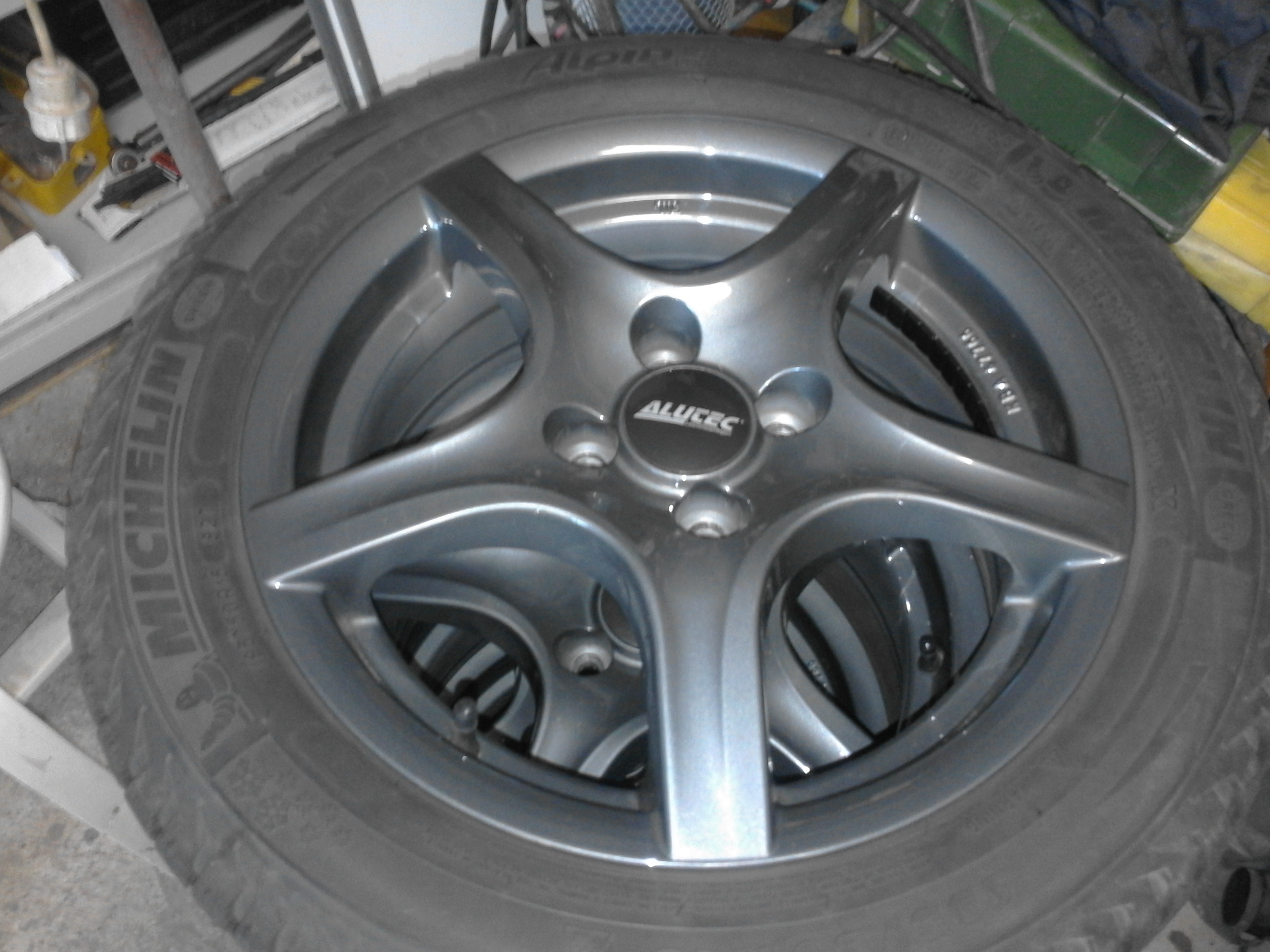

Mooi setje velgen met Michelin 8mm winterbanden gescoord voor de KA, zal mooi staan bij wit

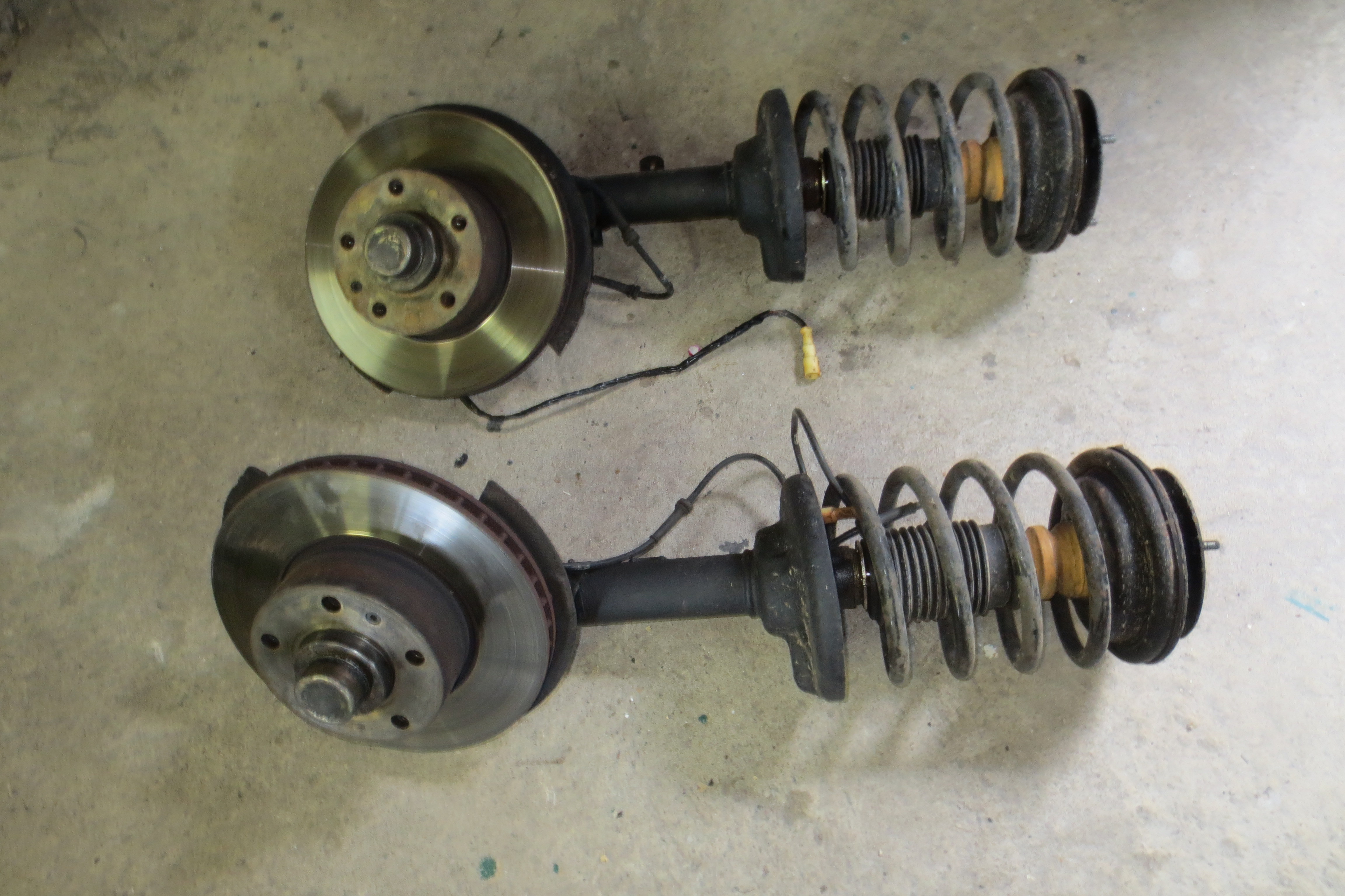

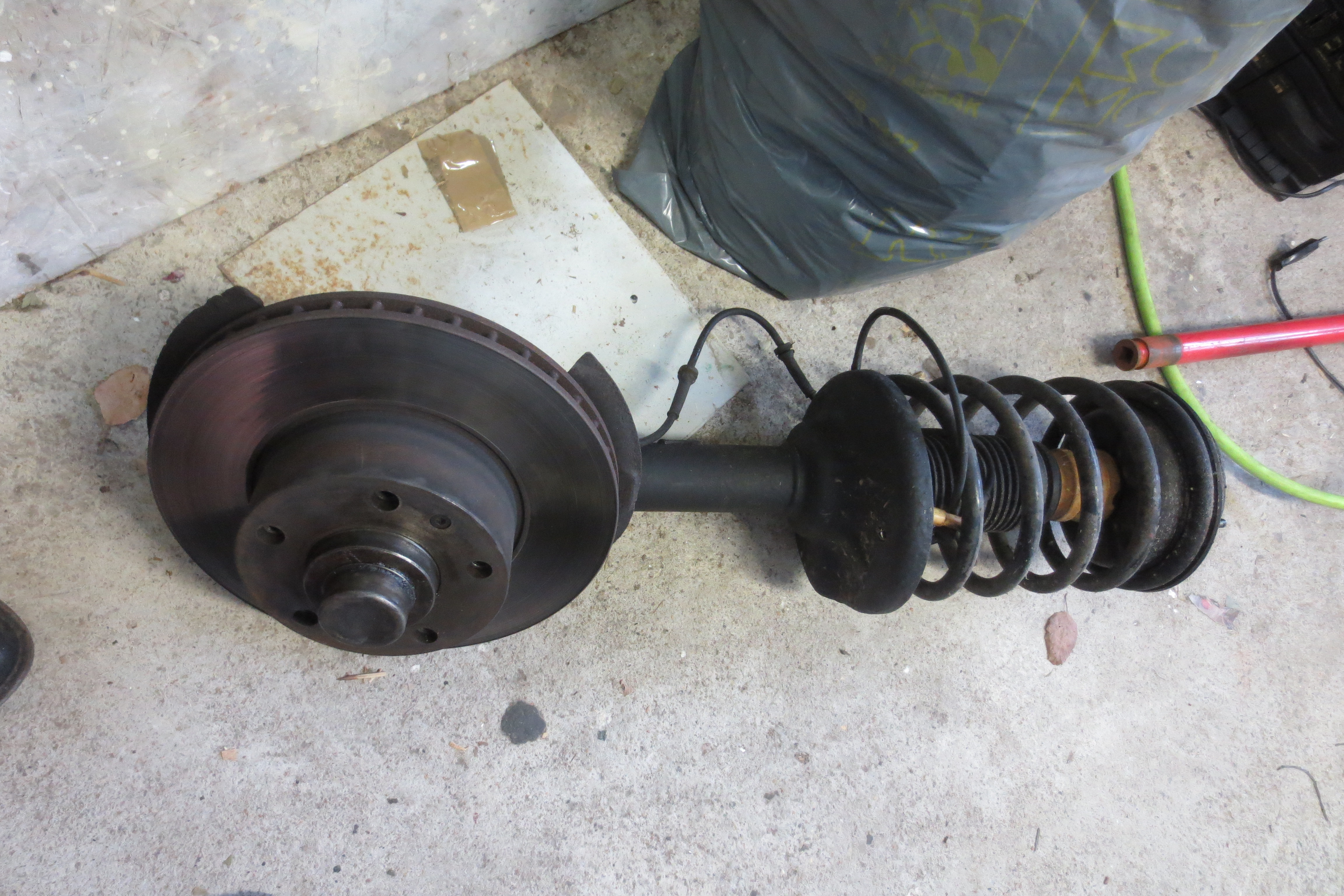

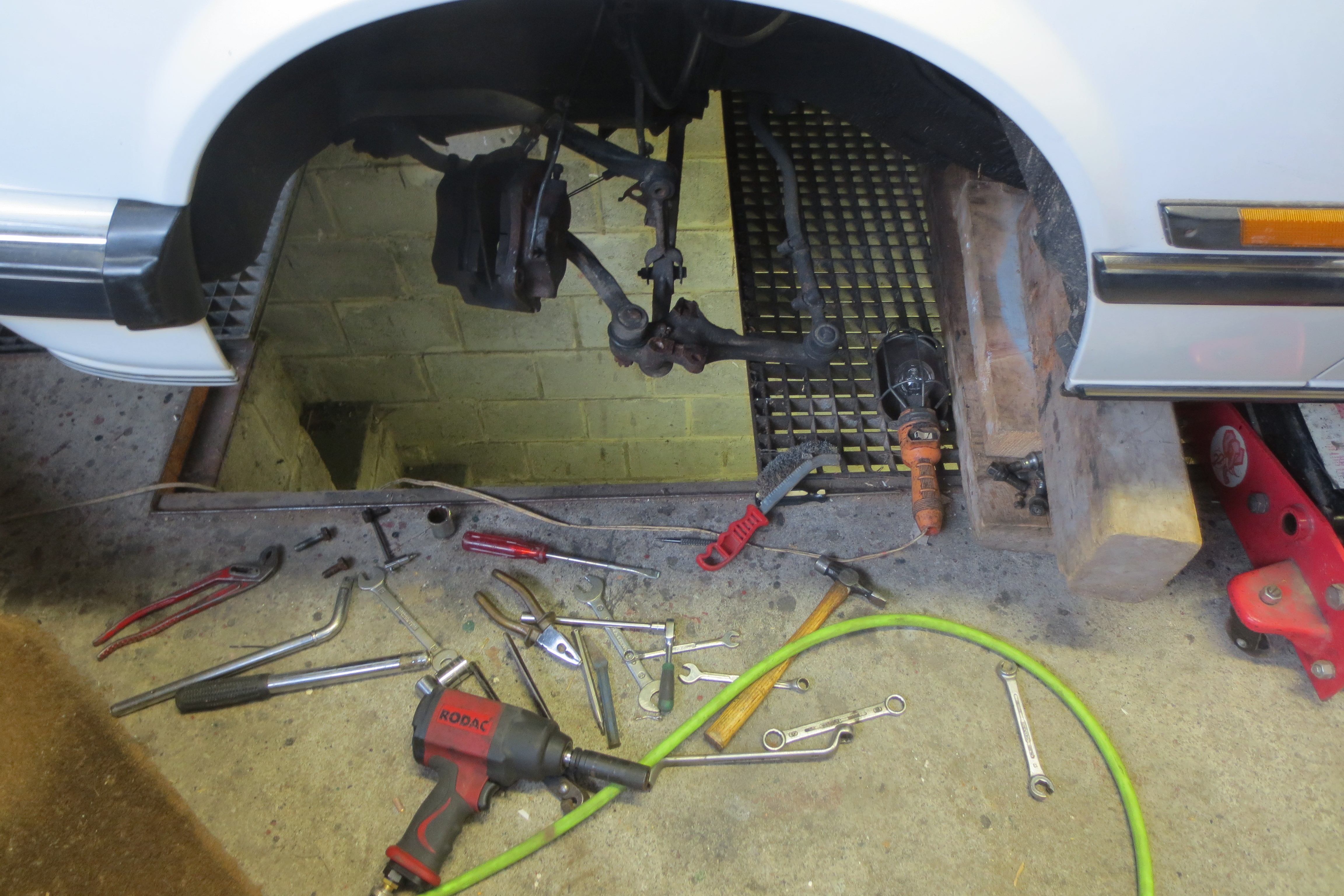

Zo vandaag maar eens begonnen.
1 is er onder vandaag nu de tweede nog
en das 2
Berichtma 24 jul 2017, 22:00
Komen er ook andere dempers in of enkel de veren?
Die dempers zaten bij mij wel zo ongelofelijk vast.... :?
Berichtma 24 jul 2017, 22:12
De vorige eigenaar heeft de verlaagde veren er onder vandaan gehaald die gaan terug en er komen nieuwe verkorte schokbrekers onder van BMW. Ben nu aan het kijken of ik de remleidingen en slangen ook vernieuw
Het beste is de moer van de buis met WD40 in te spuiten en die al een slag los te draaien als de poot er nog onder zit.
Met een slagmoersleutel krijg je de onderste 3 bouten van de poot makkelijk los, zonder is het een crime, want die zitten met locktide vast.
