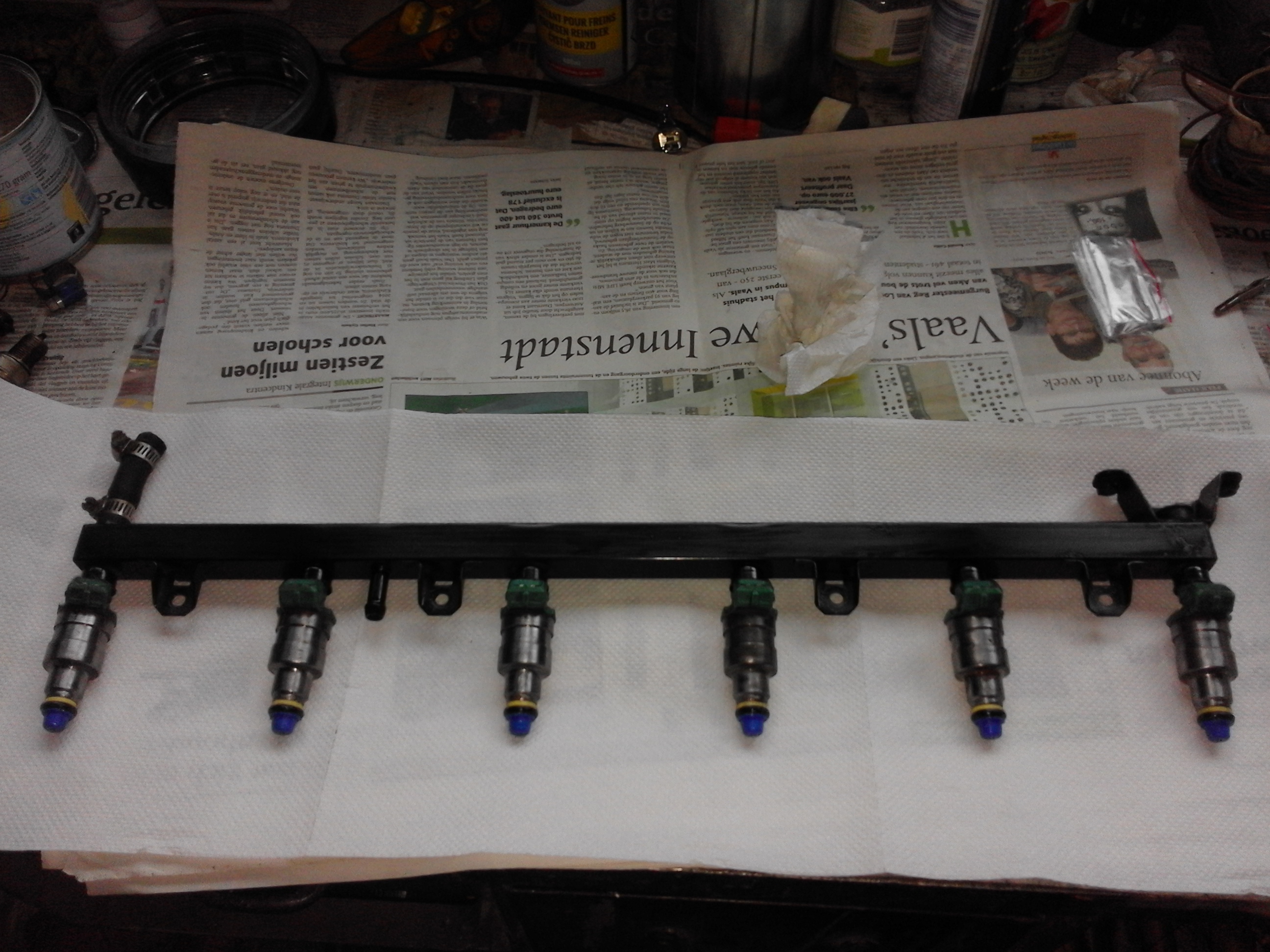

Ik heb voor enige tijd geleden ook nog de injectoren uit 1 van me 6 series gehad. En bij mij zaten die kapjes er gelukkig nog op. Ik heb ze er af gehad voor het ultrasoon reinigen en die zaten behoorlijk vast moet ik zeggen.

De injectoren waren goed er zat geen verschil in de onderlinge opbrengst. Mooi om te horen, toch maar laten reinigen

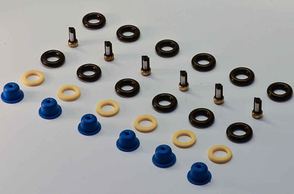

Bij Bosch zijn nieuwe injectoren niet meer te krijgen en ook de zeefjes en kapjes niet meer, dus kun je je 745i weggooien als de injectoren het begeven, wat een hulpvaardige firma :evil:
Bij een firma in Duitsland een revisie setje besteld hij zegt dat die ook op een 745i past, nu maar duimen.

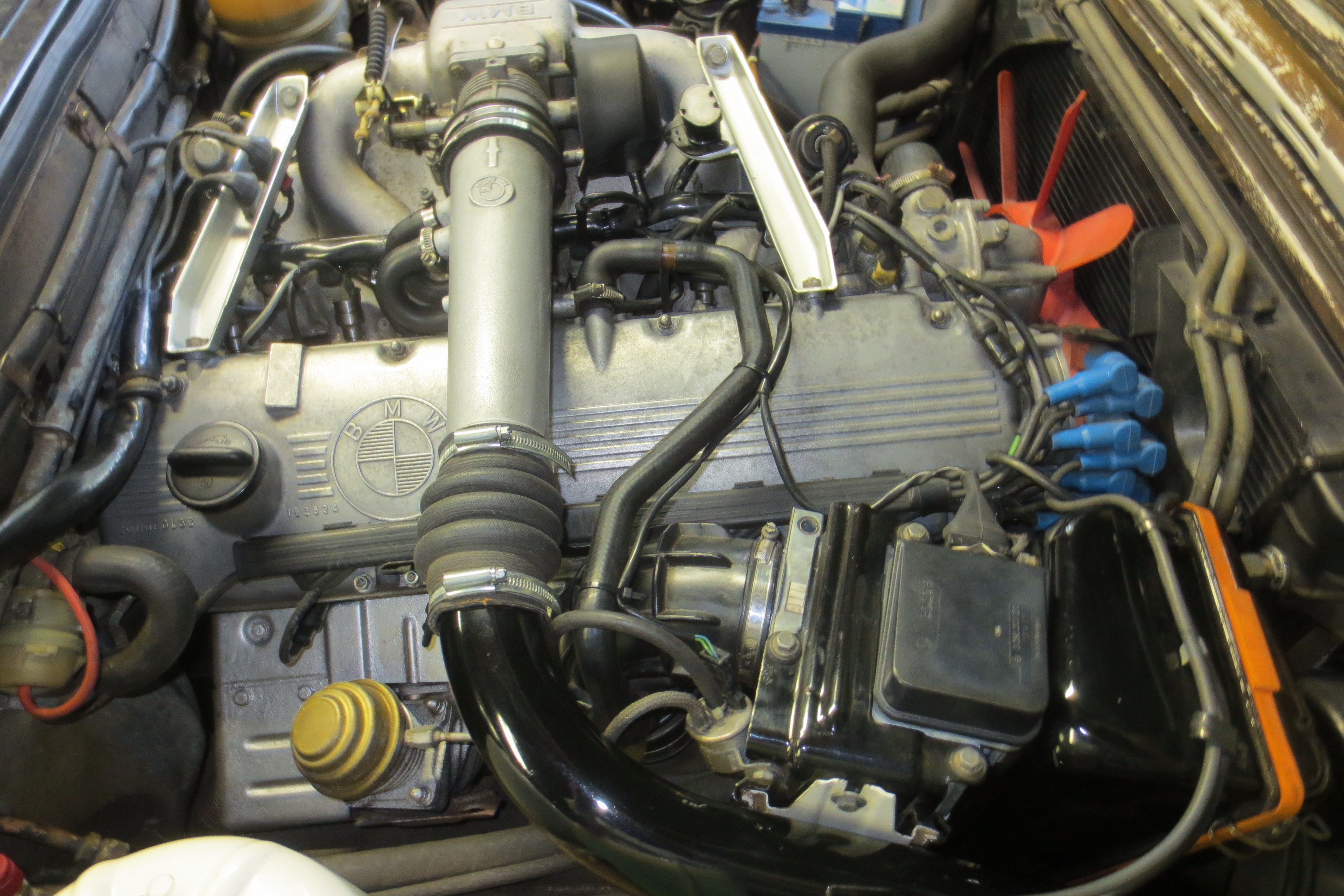

Ik had gedacht dat het onregelmatige lopen door de injectoren kwam maar dat kan dus niet.
Wat is het dan wel?
Heb wel gevonden dat de kleppen veel te strak stonden en dat de slangklem na de LMM niet was aangedraaid.

Denk dat je het antwoord zelf al hebt beschreven. ietsje valse lucht is al een oorzaak, te strakke klepspeling laat de M30 ook wat rommelig ronddraaien
Re: Project 745i white
Berichtwo 16 aug 2017, 19:00
De klepspeling was echt absurd, niet eentje verkeerd maar allemaal veel te strak. Daar heeft dus echt iemand aan gewerkt die niet wist wat die deed.

Zo ze zijn weer als nieuw, nieuwe O-ringen, filters en hoedjes
De opbrengst is van allen gelijk en het sproeibeeld in orde.

Vandaag dag van en waarheid. Zou die beter lopen Ja hoor fantastisch mooi vlak stationair , zo hoort het, stationair nog iets lager afgesteld en loopt perfect
Dus rijden maar, vol gas gaat die als de brandweer wat een kracht maar na 4 a 5 seconden vol gas houdt die in, als of die geen sprit meer krijgt.

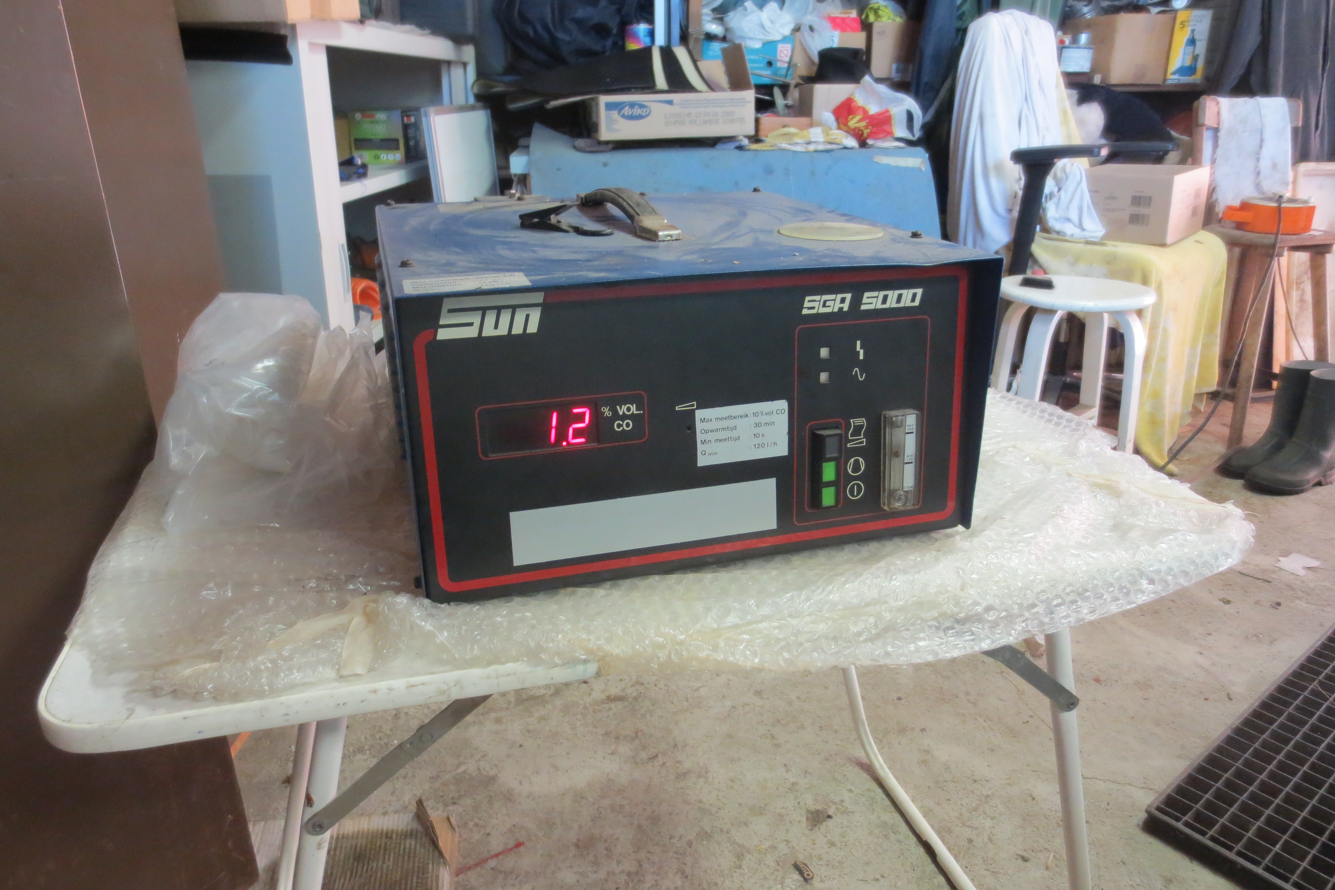

Morgen maar eens CO meten misschien staat ie te arm afgesteld
Berichtvr 25 aug 2017, 12:11
CO afgesteld op 1,2 %mag hebben 0.5-2.0%
