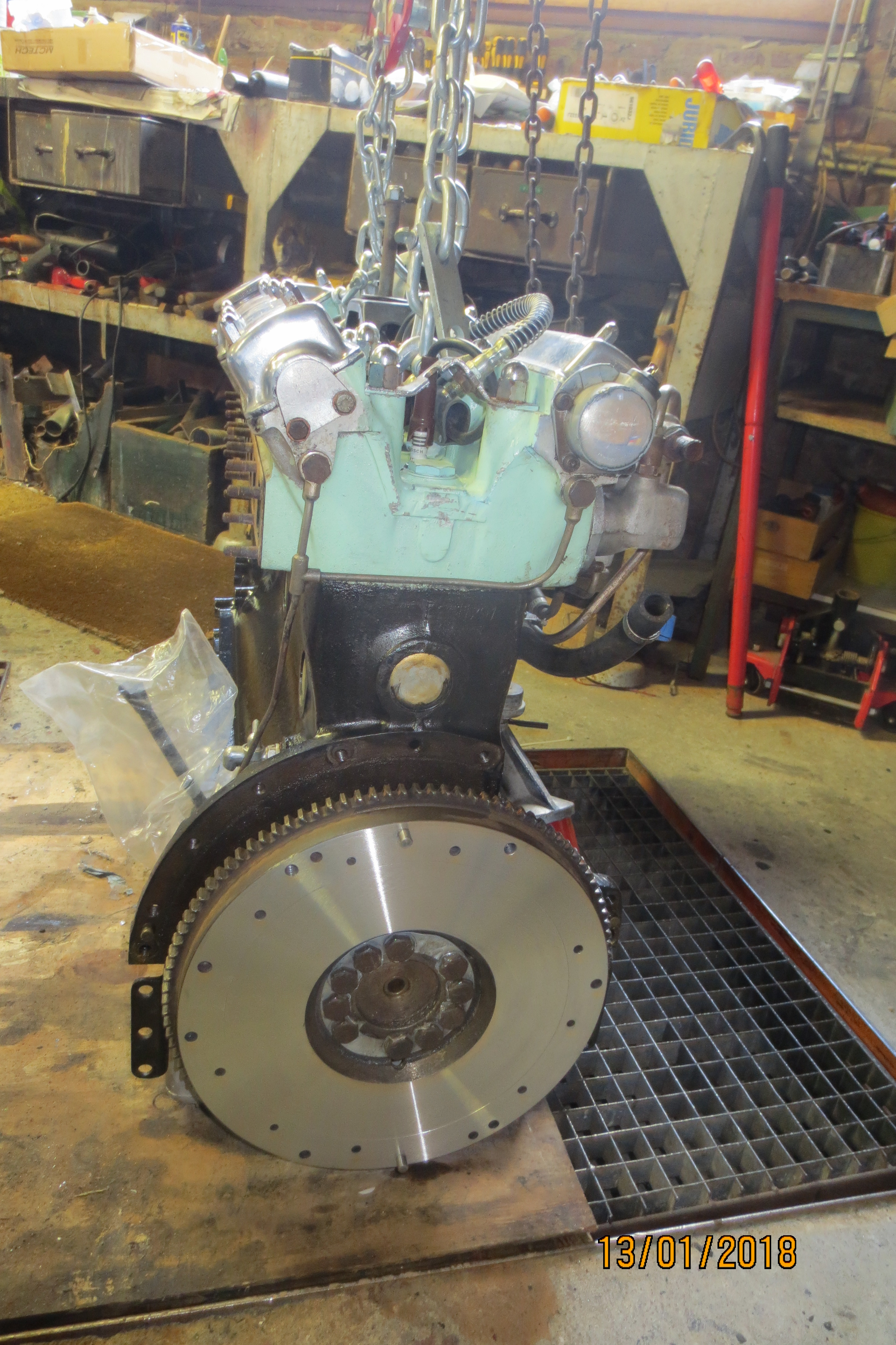

Ik heb de motor in 1998 helemaal laten reviseren in Velthoven, kostte toen al 6000 guldens en heeft sindsdien 12.000km gelopen.
De vriesdoppen aan de uitlaat kant begonnen te lekken terwijl aan de inlaatzijde ze nog perfect zijn . Ik had nu toch de motor eruit, want de versnellingsbak kan er alleen uit met motor, dus dan maak je dat gelijk ook.
In de carterpan zat een klein scheurtje bij de aftapplug dus die heb ik ook maar vervangen. Hoop dat die nu niet lekt en mooi droog blijft.
Opvallend was wel dat het druklager en de drukgroep al knap ingesleten waren na zo weinig km's, toch mindere kwaliteit, daar moet dus ook een nieuw setje voor komen, wel een tegenvaller. Tevens laat ik het vliegwiel nog vlakken.

Het vliegwiel laten vlakken en nu wachten op de bestelde nieuwe drukgroep
Re: Project 745i white
Berichtza 13 jan 2018, 19:14
Haast zonde om m weer in de auto te plaatsen,vind t super zo da blinkend spul allemaal :mrgreen:

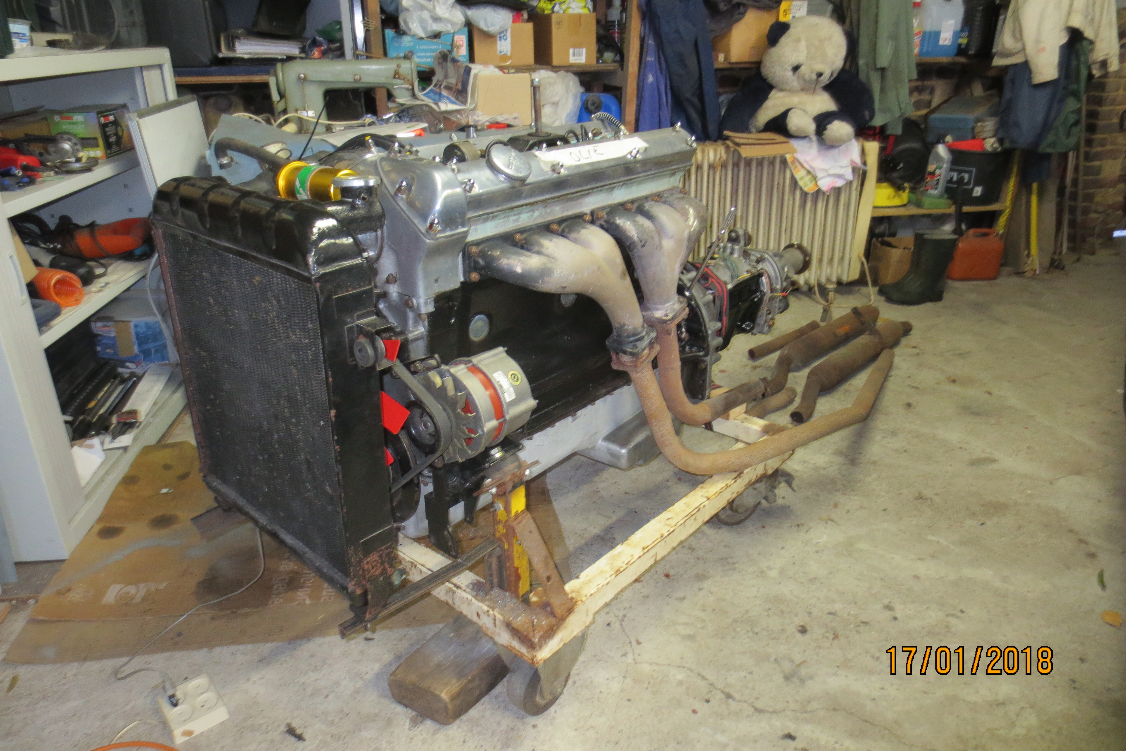

Ik heb een proefbank gebouwd en kan het spul nu laten draaien en kan kijken of het niet lekt en de vriesdoppen dicht zijn , ook de overdrive kan ik zo testen.
Berichtwo 17 jan 2018, 18:29
Nu een paar zwenkwieltjes eronder en gaan.! :mrgreen:
Leuke bezigheid.!

Zie heel groot olie staan :mrgreen:
Berichtwo 17 jan 2018, 22:14
Dat moet er nog in, het is dat ik het niet vergeet ;)

;) goed bezig zeg ik robert..mooi blokje zo
Berichtdo 18 jan 2018, 22:18
Spruitstukken moeten nog zwart gemaakt worden en de klepdeksels gepolijst. Als het goed loopt wat ik verwacht want daar heb ik niks aan gedaan en niet lekt dan kan die weer in de auto. Den k zo eind maart dat die klaar is. Dan kunnen we weer aan de e23 beginnen daar wil ik dit jaar toch ook nog mee rijden.

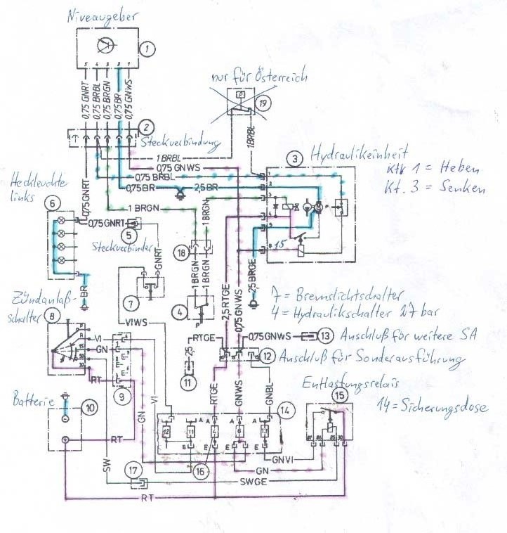

Vanmiddag nog even gekeken naar de niveauregeling en de schakelaar van Kenny gemonteerd. De auto gaat wel omhoog maar niet naar beneden. Als ik bruin/groen 3 van de schakelaar met massa verbindt dan gebeurt er niets. Dus heb ik de magneetschakelaar van het aflaatventiel gewisseld maar nog steeds niet zakken.
Ik denk dat ik hen uit elkaar moet halen om te zien of het ventiel opent.
Heeft iemand nog een idee?

@ RobertF: "" De auto gaat wel omhoog maar niet naar beneden. "" .
En hoe hoog staat de auto de volgende ochtend? Als je dan start, komt hij dan weer omhoog?
De niveauregeling op mijn E34 werkt ook pas dat hij de volgende dag gezakt is; nooit direct na het stilzetten. Ook niet na een uurtje of 3-4. Hoogte is instelbaar door een stangverbinding met de stabistang. Groeten, Danny
Berichtzo 21 jan 2018, 19:29
Hi Danny, vandaag dus de volgende dag staat die nog gewoon op dezelfde hoogte.
Zoals je op de foto ziet is de verbinding met de torsieas niet ingehaakt. Hij moet zakken als ik de handel van de schakelaar beweegt. Daar zit iets vertraging in maar hij moet naar beneden gaan als je de handel naar voren doe
Als je een paar koffers in de kofferbak legt gaat die ook gelijk omhoog en niet eerst de volgende dag.
Het aflaatventiel wordt niet aangestuurd de vraag is waarom niet.
De spoel van de magneet heeft spanning maar de klep opent niet .
Heeft iemand een idee hoe ik de druk aflaat om het ventiel te demonteren, zonder dat me de olie overal heen spuit.

Vandaag de niveauregeling weer aan het werk gekregen. De schakelaars bleken in orde dus ik vermoed dat het gewoon een slechte stekker verbinding geweest is of massa.
In ieder geval pak van mijn hart dat die het weer doet, dus dit kan van het lijstje

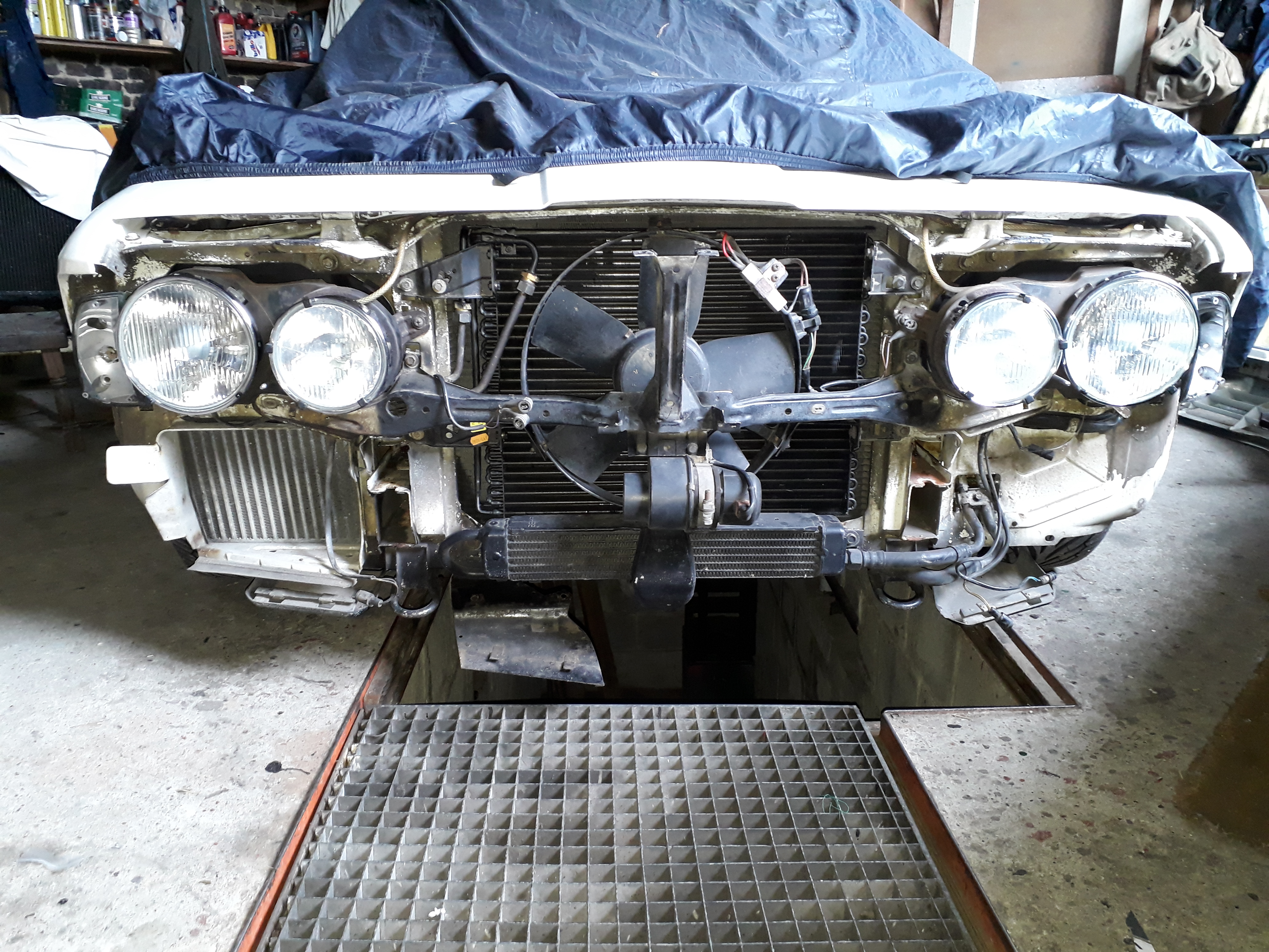

Wat doe je op paasmaandag als je je verveelt.? Je BMW slopen!!
Heb het frontplaatje verwijderd om te spuiten en gelijk de condensor verruild voor een nieuwe, nu nog laten vullen , is al omgebouwd naar R134
Berichtma 02 apr 2018, 16:04
Ging t er makkelijk vanaf ? Frontplaat.zat er geen kit tussen ?
