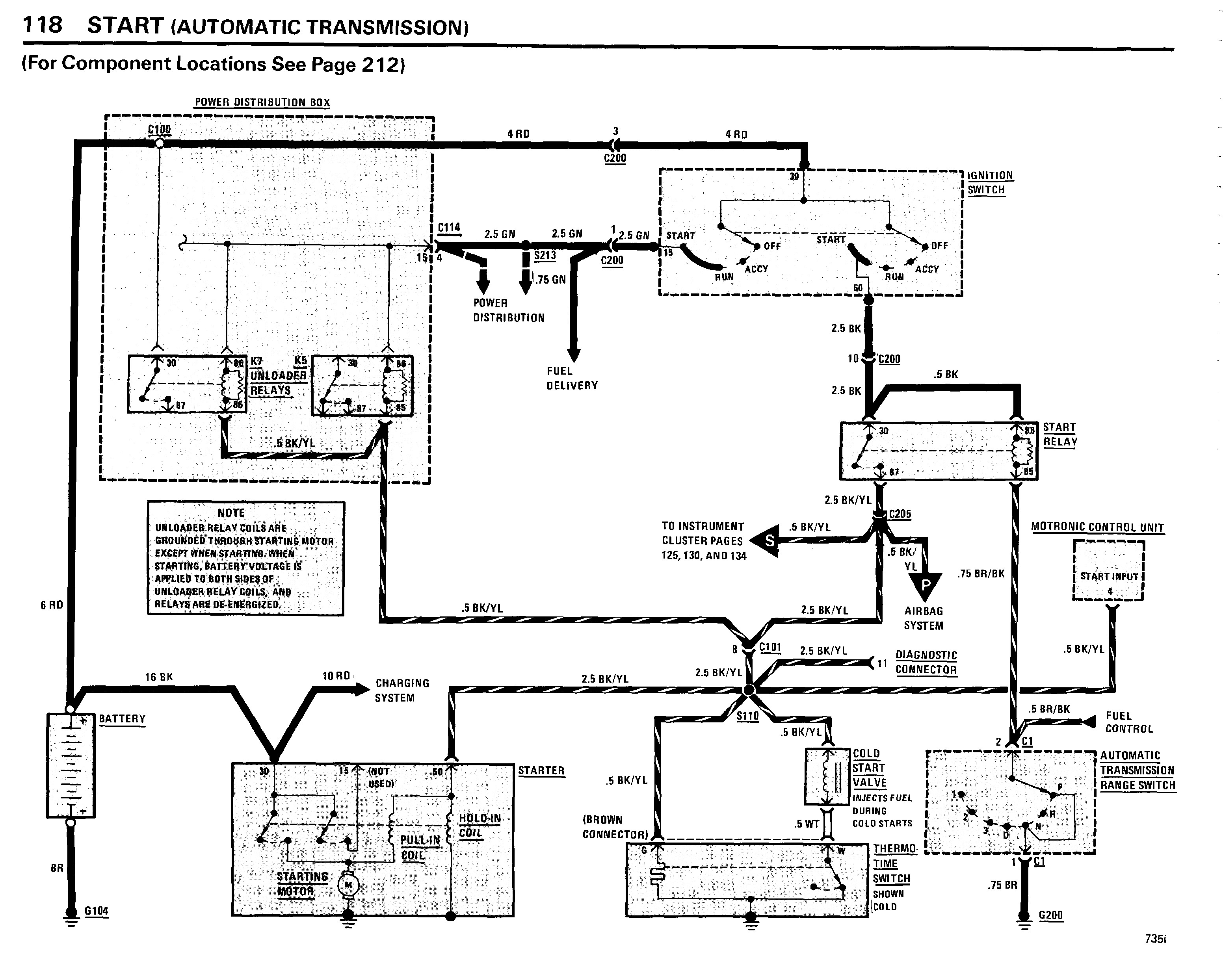

Heb je spanning 2X bij in geschakeld contact op het benzinerelais en heb je MASSA. Heb je bij contact spanning op de bobine?
http://www.e38.org/e23/e23_85_etm.pdf
