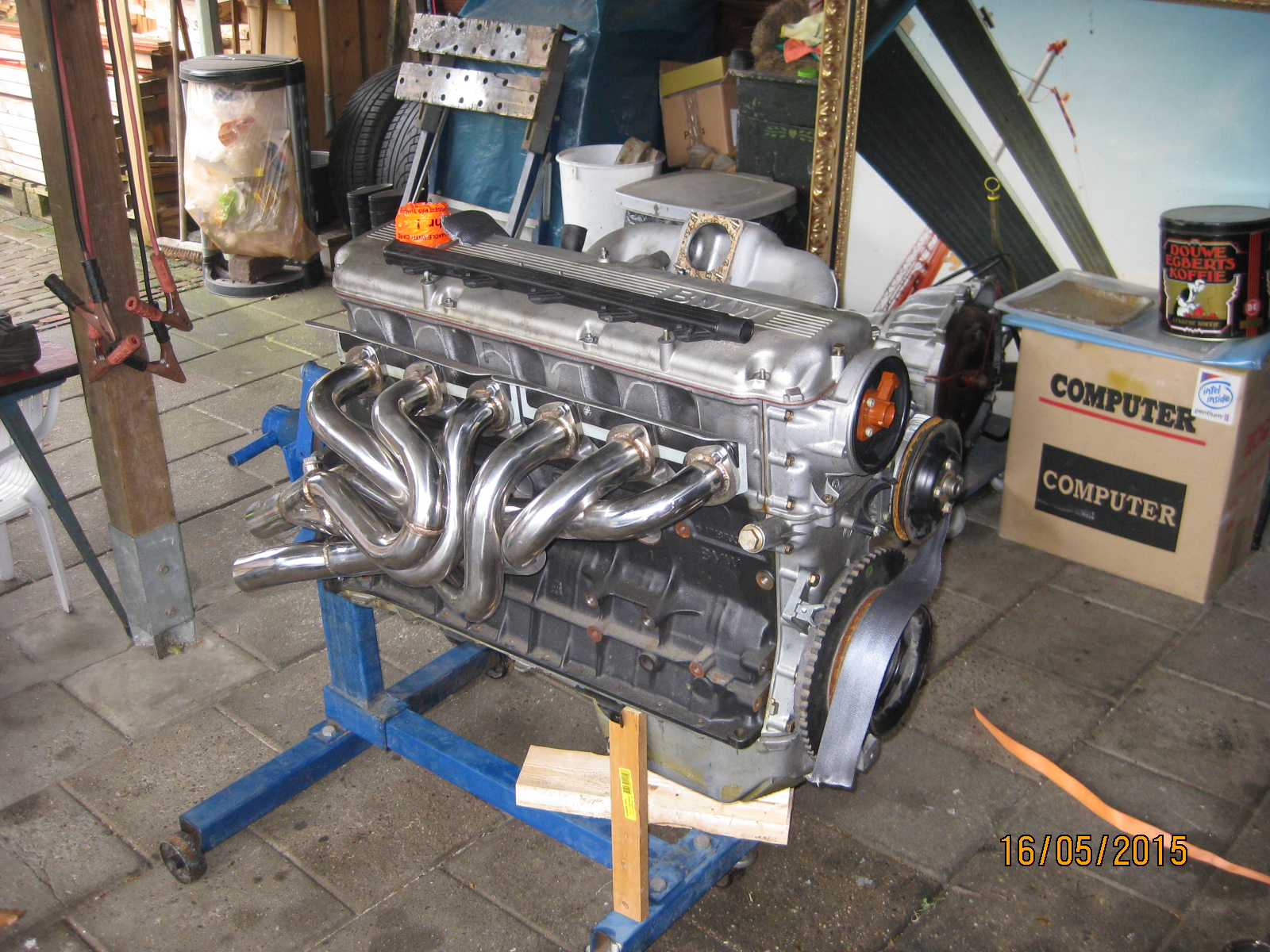

Twee weken geleden een blok gekocht via ebay.
Heb het aangeschaft om in mijn 735 te lepelen tzt.
Is eigenlijk voor een e32 , maar met wat aanpassen , zo in de e23.
Is nooit verkeerd om iets op voorraad te hebben .

Ik zie dat je een houtje er onder heb gezet.
Ik heb ook een motorstand en als het Jag blok daarin hangt dan denk ik ook altijd.......... het zal toch niet afbreken! :?
Re: 3,5
Berichtza 16 mei 2015, 21:21
Ja Robert,dat dacht ik ook .
Blok heeft 0 km gelopen en dat zou zonde zijn als die eruit kukelde.

is een E32 blok dan exact het zelfde als een E23 blok buiten de aanbouwdelen om ? zelfde kop zelfde zuigers ed :roll:
Re: 3,5
Berichtza 16 mei 2015, 21:54
carterpan is anders en de rest is gewoon hetzelfde.
heb het een paar jaar geleden samen met Hennie ook al een keer gedaan in de auto van Nander.
Re: 3,5
Berichtza 16 mei 2015, 22:06
oke dacht altijd dat de zuigers en de kop anders waren ivm 211pk - 218pk versie :oops:

nokkenas is iets anders, voor de rest carterpan en normaal is de steun aan de inlaat 1 bout te weinig. ben ook bezig met zo een blok in een 635 type 1 te steken, das andere koek

op welk probleem stuit je dan joeri??

De gaten voor de rechtse steun zijn niet aanwezig, dus je moet vanaf de originele gaten een lat zetten om de steun te laten passen, is een mooie klus
