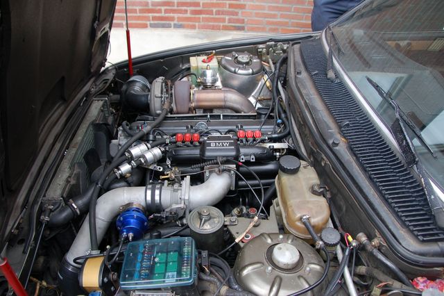

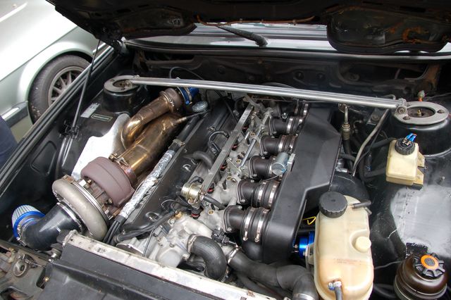

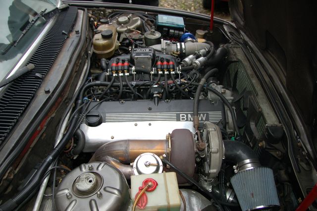

Helaas zijn de fotos weg, maar 400pk turbo LPG
viewtopic.php?f=13&t=4678
Toch nog een foto gevonden
nog een andere turbo XXXL
Laatst bijgewerkt door RobertF op ma 01 feb 2016, 11:19, in totaal 1 keer bewerkt.
Re: Project E12 van Stefan
Berichtma 01 feb 2016, 11:18
MartinE34 schreef:nooit geweten dat een Turbo op gas kon ,chippen geen probleem ?
mooi project trouwens :clap:
Bij normaal gebruik kun je wel op LPG rijden, maar bij het betere scheurwerk zou ik hem beslist op benzine overschakelen ;).
