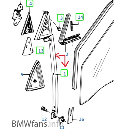

Re: Deuren 745i
Berichtzo 29 jan 2017, 10:07
riemer schreef:En het spiegelmontage deel moet je ook ombouwen. Dat is ook boutbaar.
Deze is bij een sharknose wel los te schroeven maar bij de whalenose niet daar is het vast gelast.

Re: Deuren 745i
Berichtzo 29 jan 2017, 14:55
dan kan ik niet de losgeschroevde geleidingslat uit de shark. gewoon omzetten in de whale???
als ik het goed begrijp

Re: Deuren 745i
Berichtzo 29 jan 2017, 15:08
Er moet wel een manier zijn dat het past de spiegels van de shark in de deur van de whale, andersom weet ik niet
Want ik zie veel whalenose afbeeldingen met whalenose deuren en shark spiegels
Beetje slijpen en misschien lassen.....?

Re: Deuren 745i
Berichtma 30 jan 2017, 09:38
Dat is wel mogelijk. Maar dan staan je spiegels niet mooi.
Dan moet je de sponning(1) van whale gebruiken. Dan krijg je de spiegels mooi recht.
Re: Deuren 745i
Berichtma 30 jan 2017, 11:13
Bij mij ook de driehoekjes van de whalenose deuren erafgeslepen en op de shark deuren gelast.
Is vrij eenvoudig te doen.
