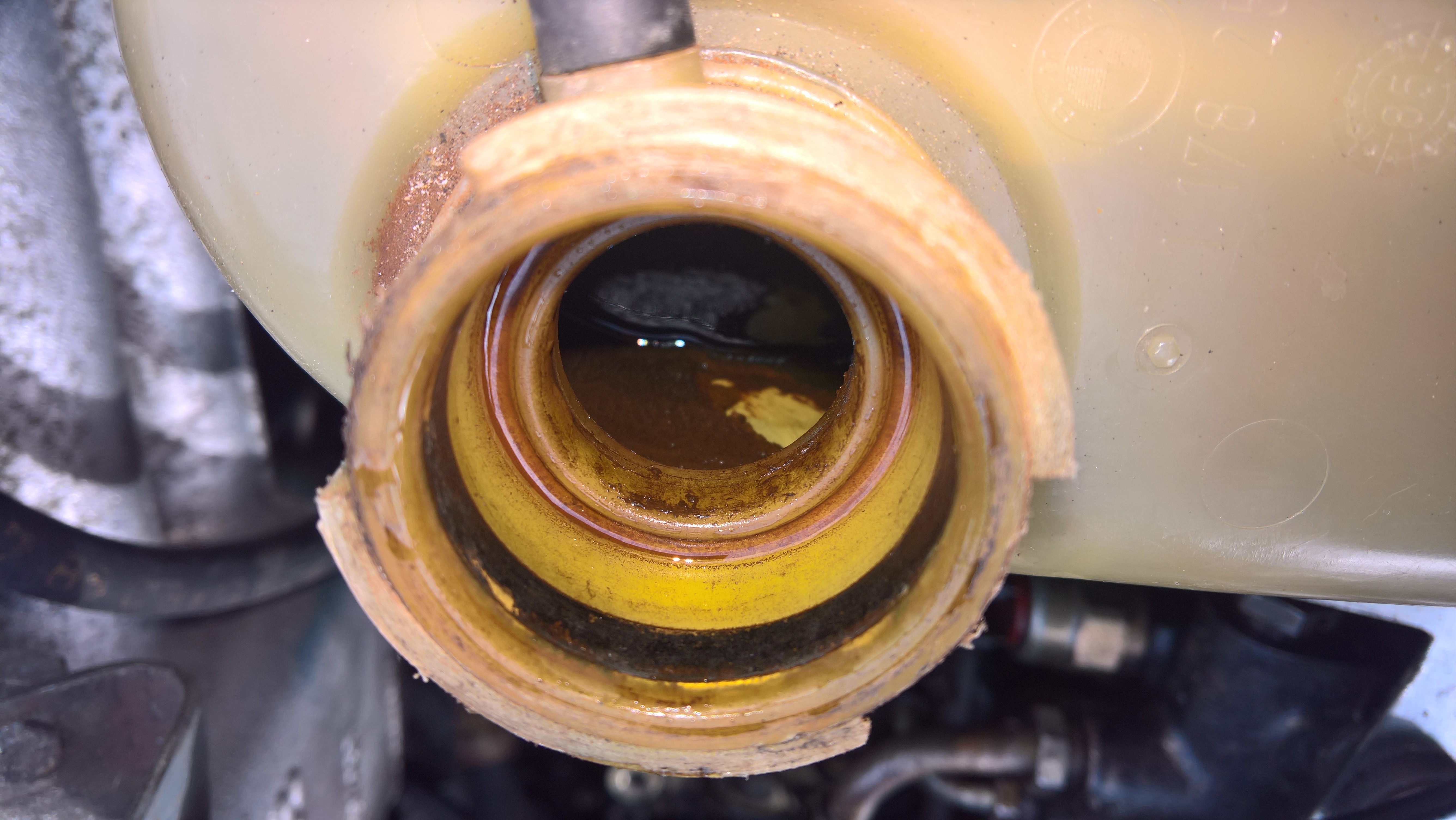

En dan nog iets, ik keek in de koelvloeistofreservoir, en wat bleek, er zit zwart/bruine aanslag in het reservoir en de kleur vn de vloeistof lijkt ook eerder olie dan water. Wat kan dit zijn? Ik hoop dat er iets van anti-lekkagespul in is gegooid en daarom deze kleur heeft gekregen. Is er een mogelijkheid om dit alles schoon te spoelen met huis-tuin-en keukengereedschap en zo ja, hoe?

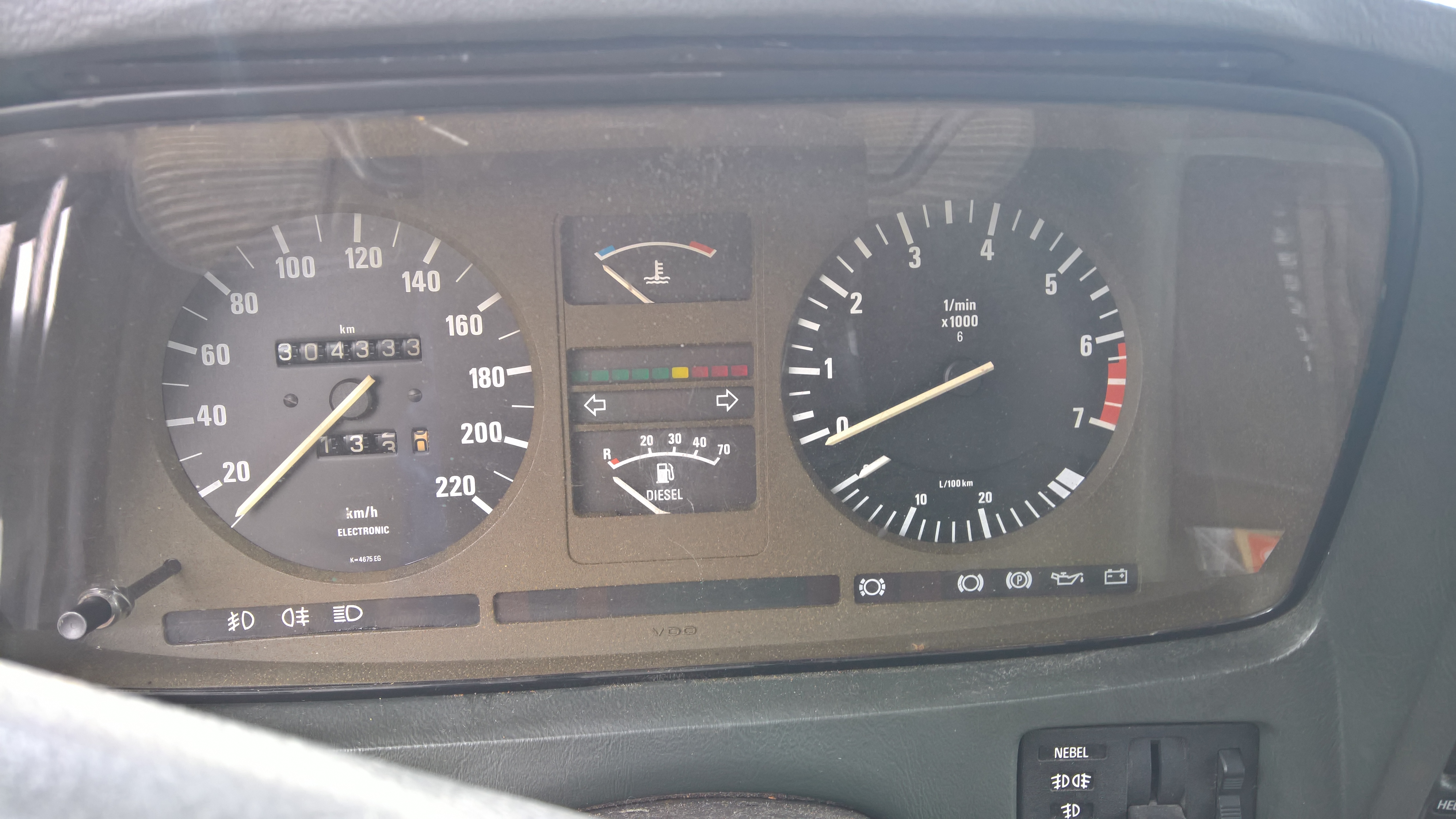

Oh, en er zit een tellerunit van een e28 524td in, dus moet diesel tanken ;-) deze ga ik ook vervangen.

Image koelvloeistofreservoir

Nice.
Koelvoeistof even vervangen en dan verder kijken.

Als je acculampje van je tellerbak niet werkt laad de accu ook niet op. Hoeft dus niet aan de dynamo te liggen.

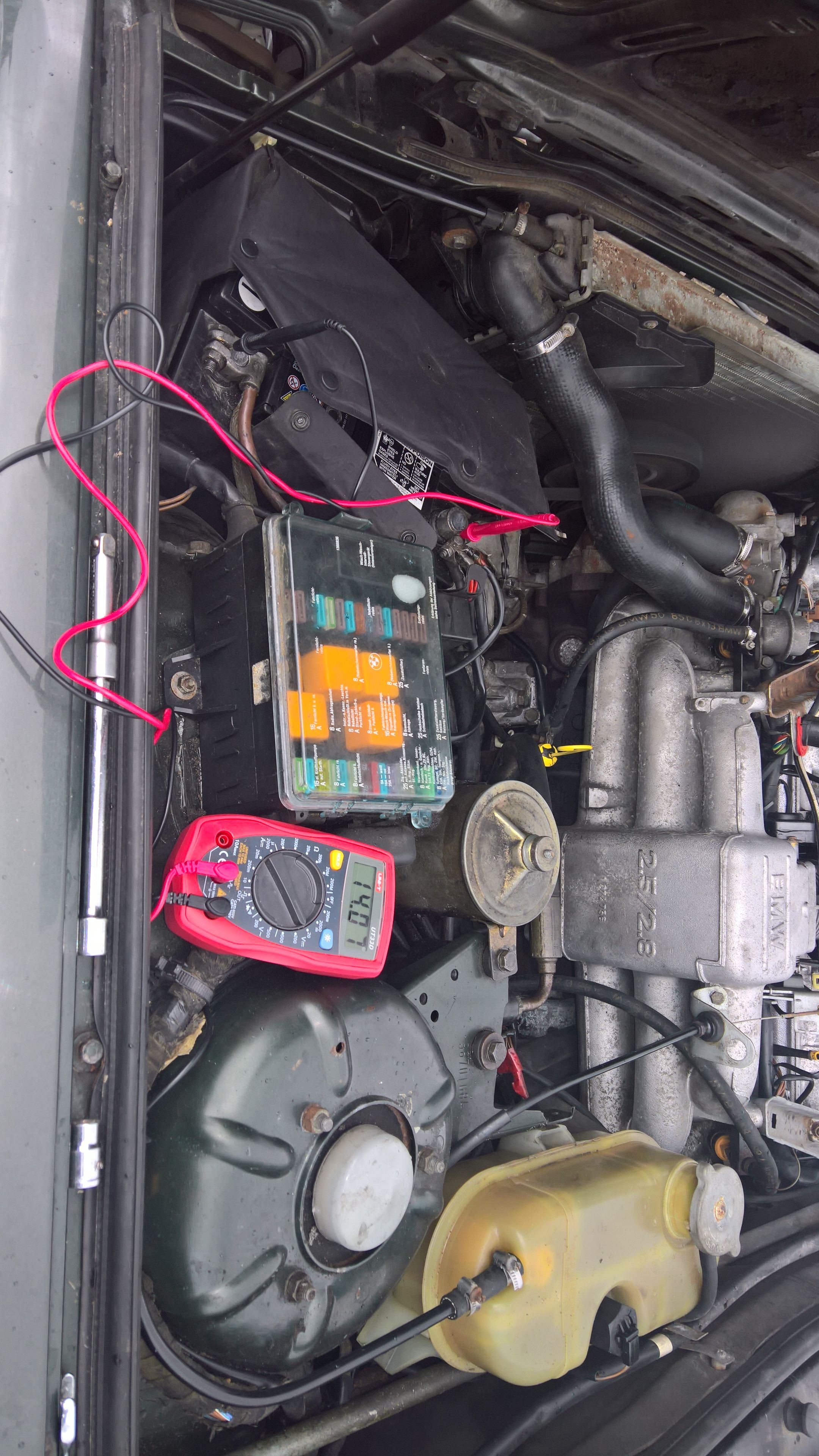

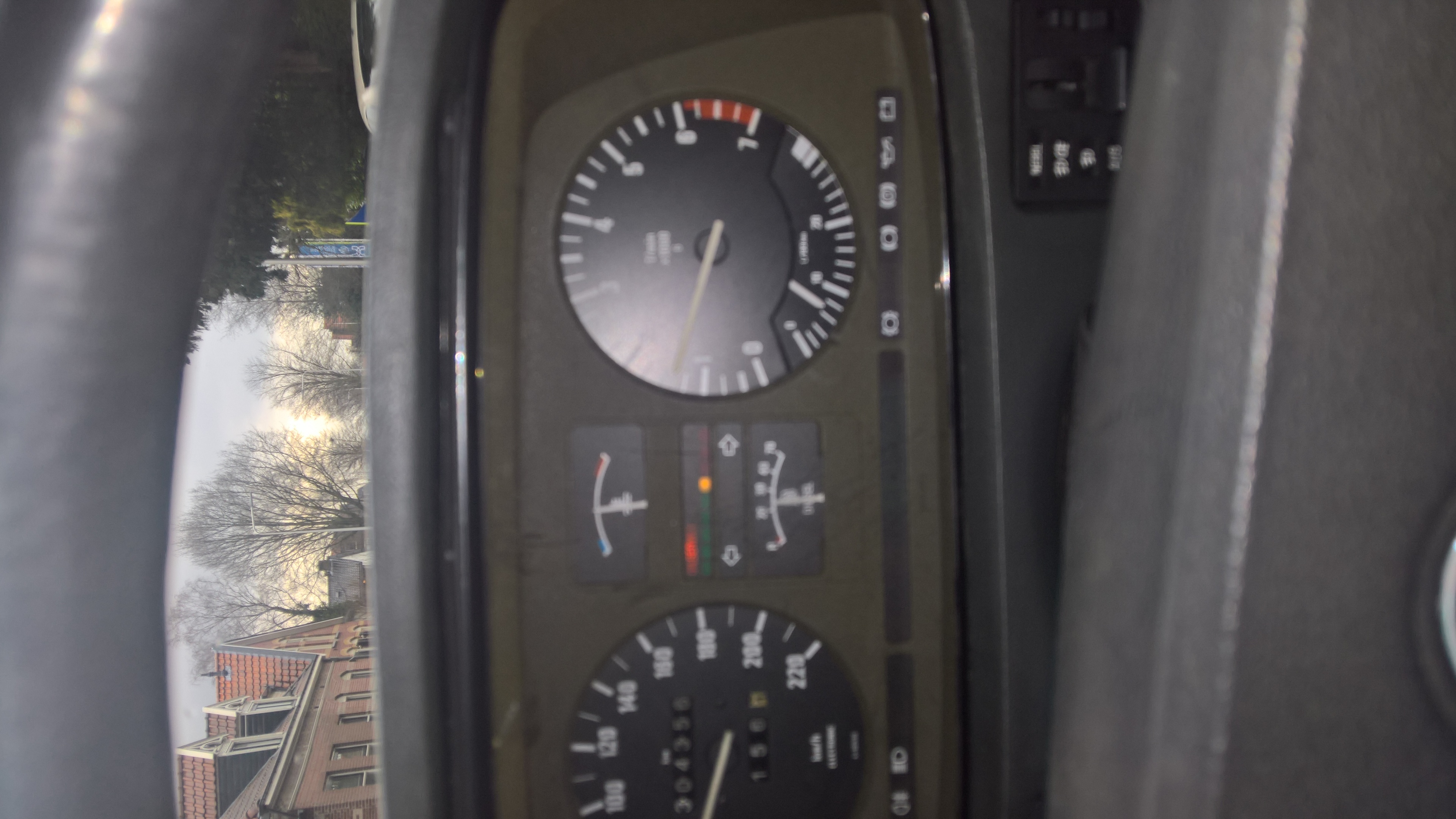

Acculampje van de tellerbak blijft juist aan ook tijdens rijden. En bij knipperlicht remmen en kachel aan gaat de toerenteller dansen.
Wat zou het nog meer kunnen zijn? Tijdens stationair geeft multimeter rond de 9.5 a 10 volt aan. Ook met andere accus.

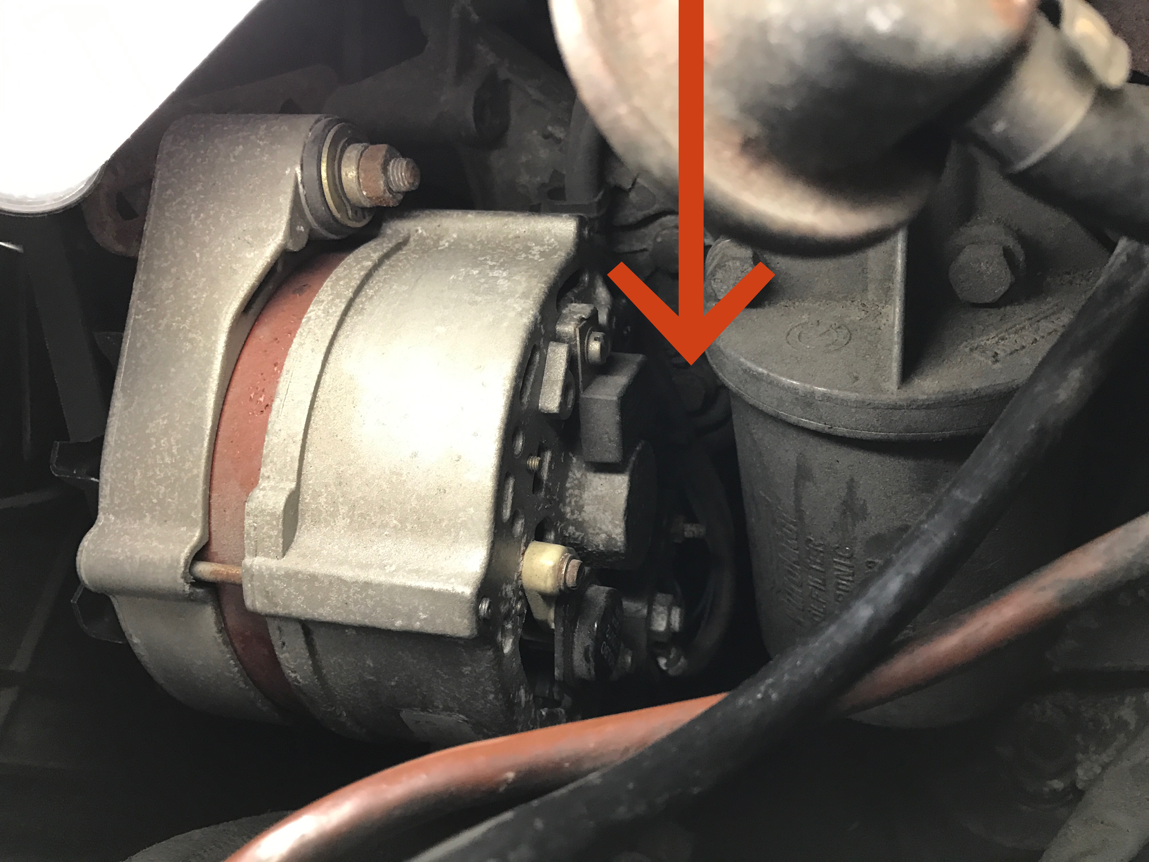

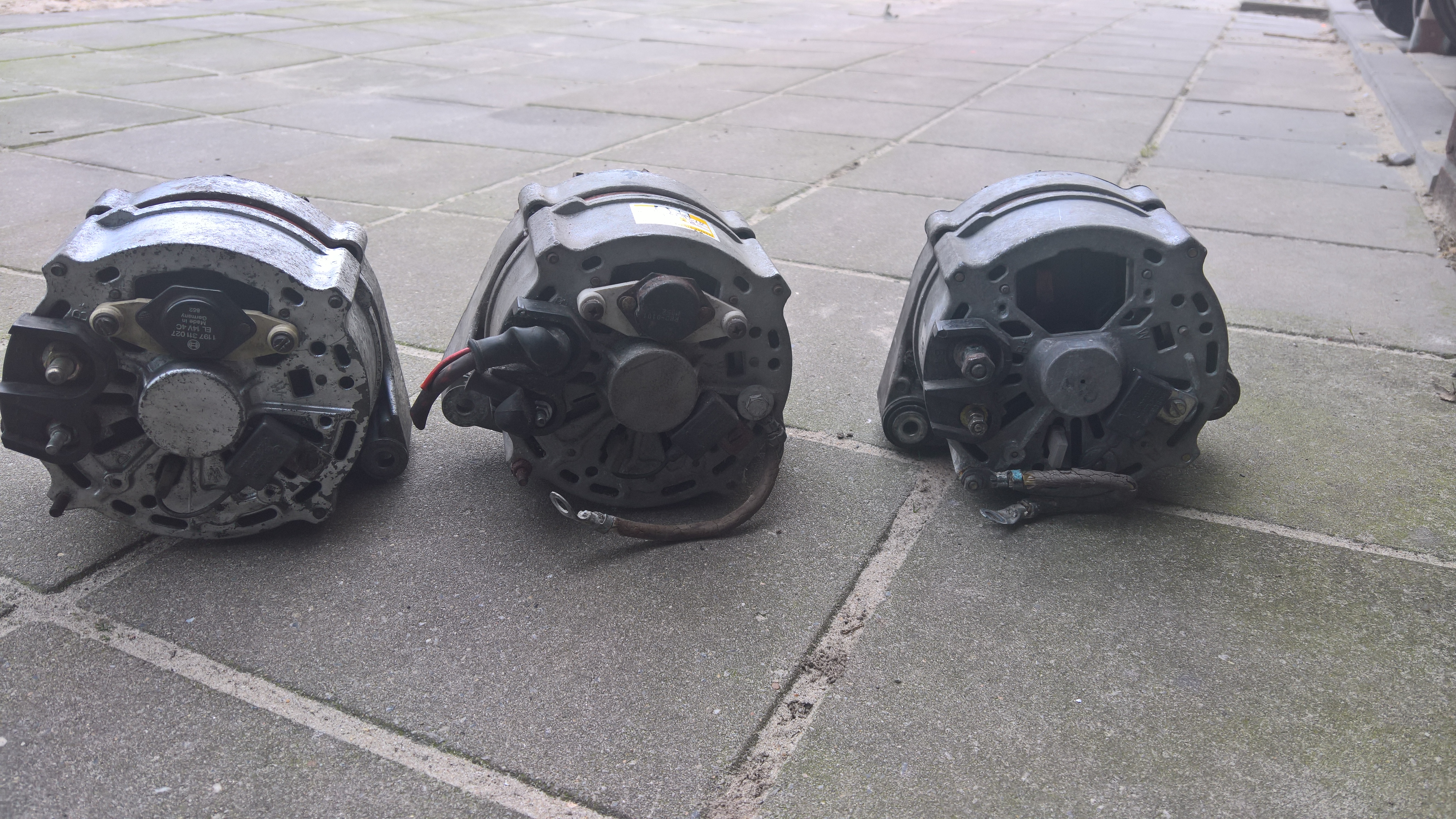

Drie dezelfde dynamo's, de linker uit de e23 gedemonteerd. De andere twee moeten naar de testbank in de hoop dat ze goed zijn of te reviseren. Alleen hebben de middelste en de rechter er nog een kabeltje aan hangen, en de linker welke ik zojuist heb gedemonteerd heeft dit niet. Zou dit de oorzaak kunnen zijn?
Re: BMW E23 728i achatgrün 1986
Berichtza 04 maart 2017, 17:06
Is dat niet de aarde draad die je bedoelt?

Ja denk dat het de aarde draad is inderdaad. Deze zat er niet aan, dus ik hoop dat dit de reden was dat de dynamo niet laadde. Als deze er op hoort, waar moet de andere uiteinde aan vast? Iemand foto misschien?
Berichtza 04 maart 2017, 17:26
Vast ergens aan het chassis.
Draad is niet zo lang dus zal dichtbij zijn ;)
Kan zo wel even kijken voor je.
Berichtza 04 maart 2017, 18:46
Bij mij zit die bruine op volgens mij een motorsteun.
Heb alles zelf nog niet los gehad, maar tis zo te zien vrij eenvoudig.
Zie rode pijl voor het punt waar de draad vastzit.!

Kijk super, ik ga morgen eens kijken. Ik hoop dat iemand nog kan zeggen of dit het probleem was van het niet bijladen.
Berichtza 04 maart 2017, 18:53
Als de dynamo geen massa/aarde heeft werkt hij natuurlijk niet.
Kun je vrij eenvoudig contoleren door hem goed aan te sluiten.

Vandaag dynamo op de testbank gehad, diodebrug stuk.
Twee andere dynamo's laten testen, deze waren goed! Dus straks maar even monteren en stukje toeren met dank aan Paul :mrgreen:

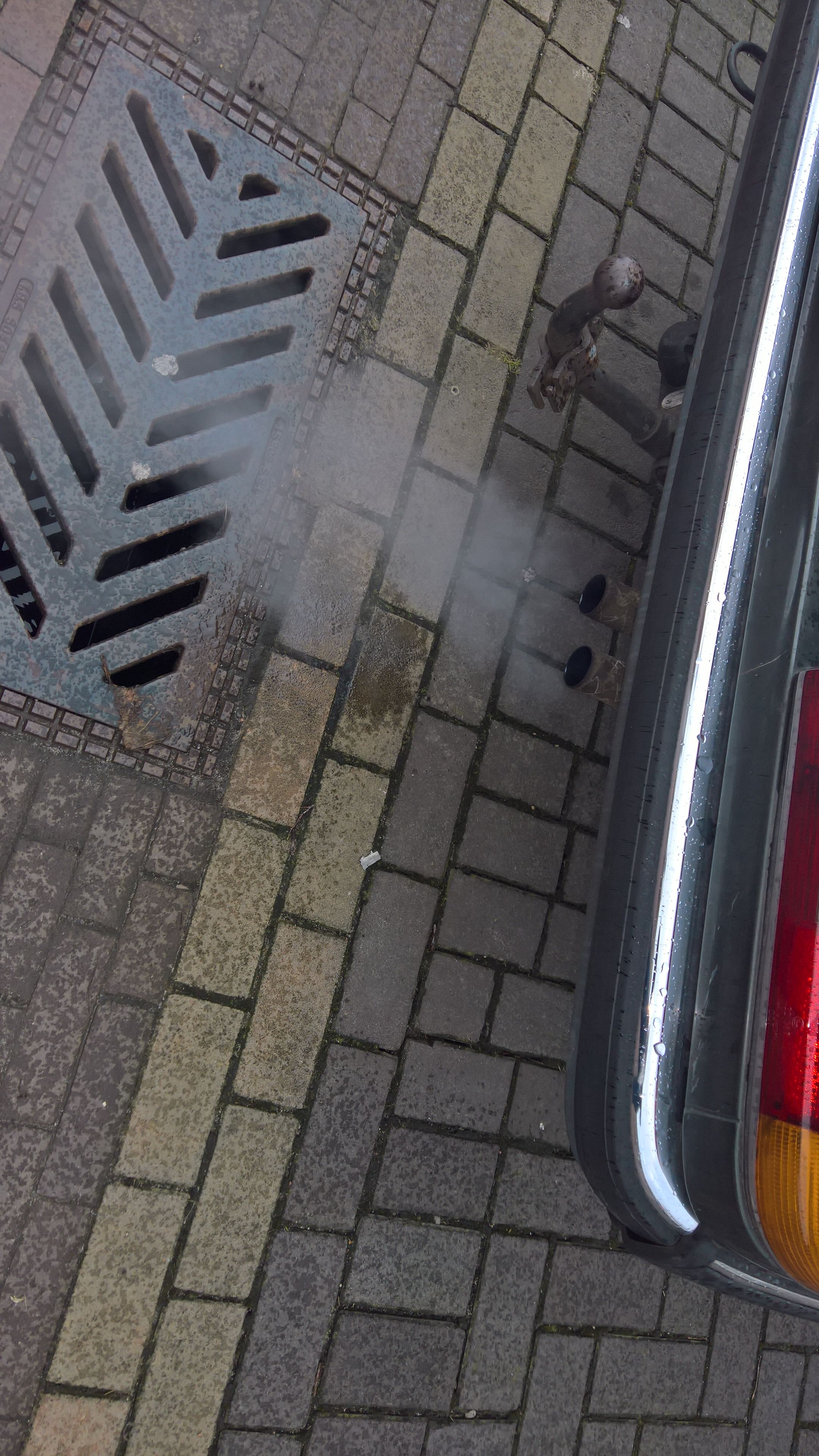

Nog even een angstig momentje gehad.. Koude start dansende toeren, met een regelmatige ritme, en veel rook en vocht uit de uitlaat. Na warm draaien en half uurtje toeren weer gekeken, en geen rook en dansende toeren meer. Wat wel tot twee keer tie gebeurde uit wanneer ik haar met de rem ingetrapt van p naar d zet, de auto afslaat, en als ze warm is de neiging heeft af te slaan bij stilstaan in zijn d of r. Moet ik nog naar kijken. Misschien herkenbaar voor jullie heren?
Berichtma 06 maart 2017, 19:09
Rook is normaal bij koude start...en koude motor..als hij warm word moet t ook minder worden..en dat doet die bij jou perfect..
Maar ook....eerst de auto fatsoenlijk op bedrijfstemperatuur laten komen,dan wat vlotter rijden..niet met koude motor,kunnen de M30ers niet goed tegen.
Wat er in t koelsysteem zit...steld ook niets voor...kan door radiateur liggen door de jaren heen...waterpomp ect..je kan eventueel alles eraf laten..soda erin...water..dagje rondrijden..alles eraf...dan nieuwe koelvloeistof erin..is t weer allemaal vers!

da van die foto is nie veel rook. als dat al veel rook is dan heb graad wel een goeie punt te pakken. dat heb je met oude auto die een tijdje stil heb getaan

Haha dankjewel heren, ik hoef maar iets te zien te horen of te ruiken en raak licht in paniek, maar na warm draaien kwam er geen rook meer haha :mrgreen:
