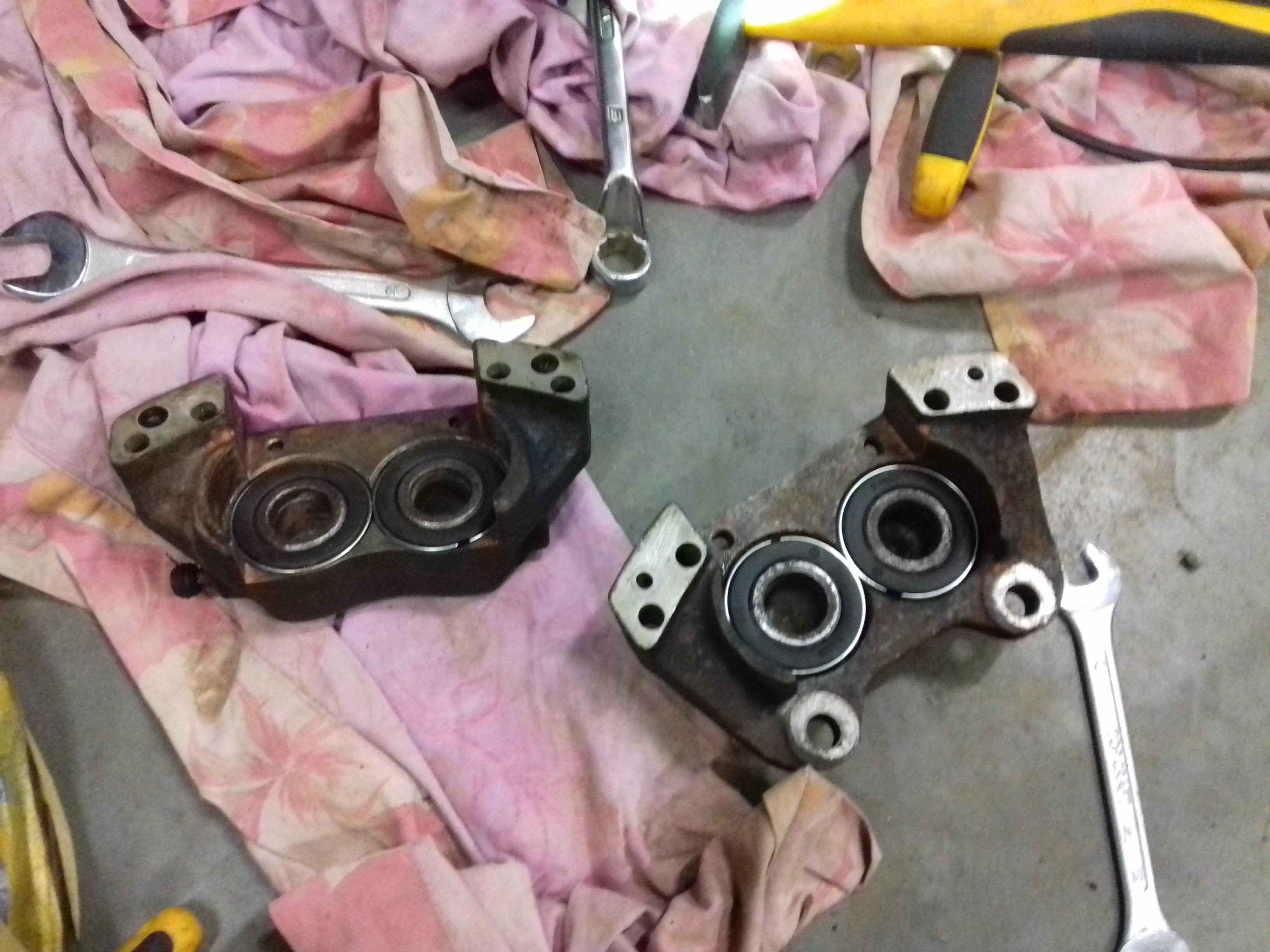

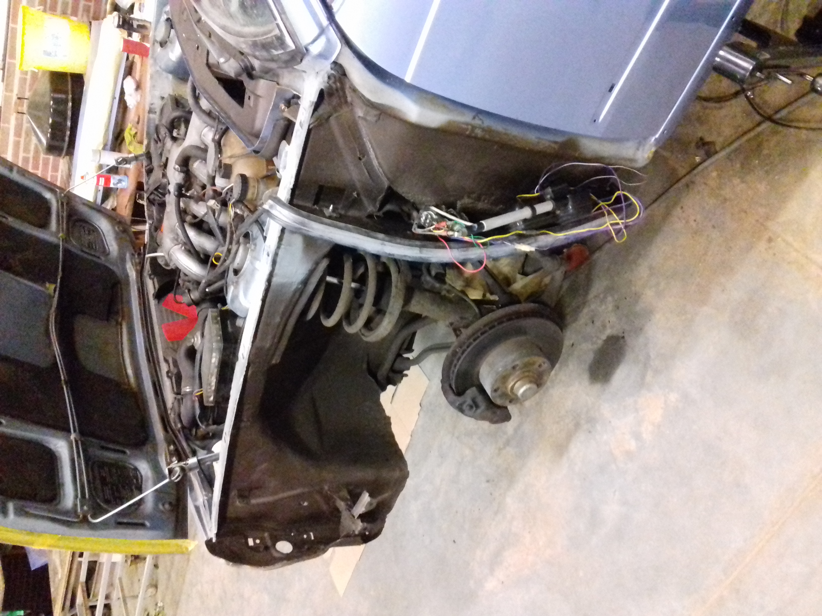

die heb ik al helemaal klaar gemaakt haha, De remklauw links voor gereviseerd . En ik heb de wielkasten eerst in de zink gezet en toen ik de body wax. Dus dat zal voorlopig wel genoeg rommel zijn haha. De schermen en antenne kunnen er deze week op

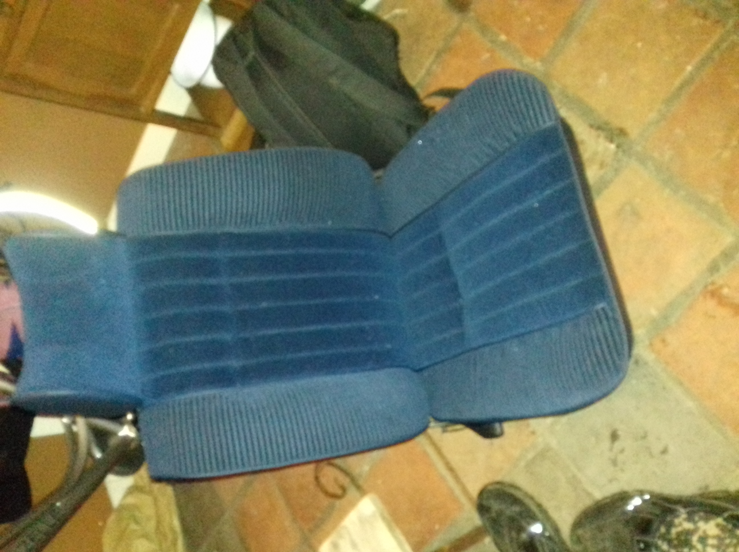

Zo ziet de bekleding er nu uit, een foto van hoe het achter het voorscherm eruit ziet. En een foto van de gereviseerede remklauwen. :)
Re: BMW 733i 10-1977
Berichtwo 07 feb 2018, 15:28
Die stoelen zien er erg mooi uit waar heb je dat laten doen?

Berichtwo 07 feb 2018, 17:54
In Heerewaarden (GLD) zit een bedrijf genaamd: Fancy Cars
Dit bedrijf kan bv je stoelen of je cabrio dak opnieuw bekleden, stof en kunstleer :)
