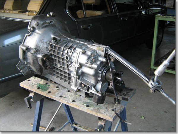

Inmiddels heb ik uit Oldebroek een 5 bak gehaald het sleutelwerk en het resultaat zal ik hier ook even vermelden.

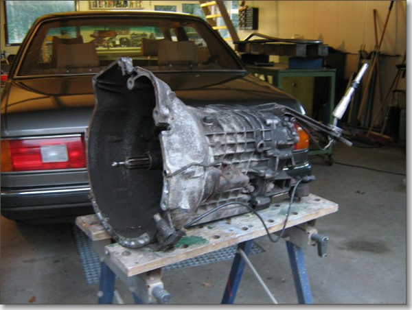

De 5 bak, morgen eerst maar even met de stoomcleaner er over om e.a. weer wat toonbaar te maken.
Laatst bijgewerkt door Antracietgrijs op wo 20 jul 2011, 22:33, in totaal 3 keer bewerkt.
Re: Sleutelen aan de 730 1978 APK enz.
Berichtzo 10 jul 2011, 21:16
Gaaf hoor, maak je ook even een foto shootje van het monteren?
Ik hoop echt dat alles zo 123 lukt. Die koppeling zag er iig nog erg mooi uit.
Berichtzo 10 jul 2011, 21:39
Heb gereden met deze bak en schakelde als boter.
Koppeling pakte ook goed op.
Gaat dus vast helemaal goed komen :Peace:

De bak vandaag schoongemaakt, ik heb het vermoeden dat er nog een rubber om die aluminium reactie arm hoort te zitten aan de achterkant. (de stang die onder de schakel stang zit op het ronde gedeelte achter de pook).
Heeft iemand een tekening van de bevestiging van de 5 bak?
Ik heb nog niet gekeken hoe de 4 bak vast zit, maar kan pas over 6 dagen met de ombouw beginnen i.v.m. mijn werk.
Laatst bijgewerkt door Antracietgrijs op wo 20 jul 2011, 22:27, in totaal 1 keer bewerkt.
