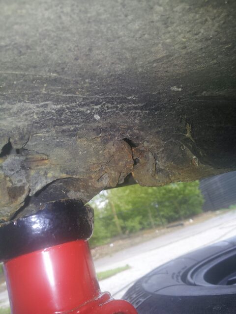

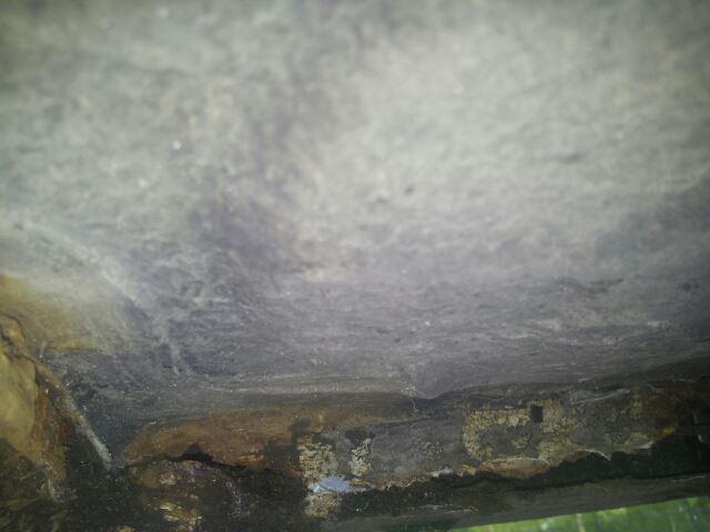

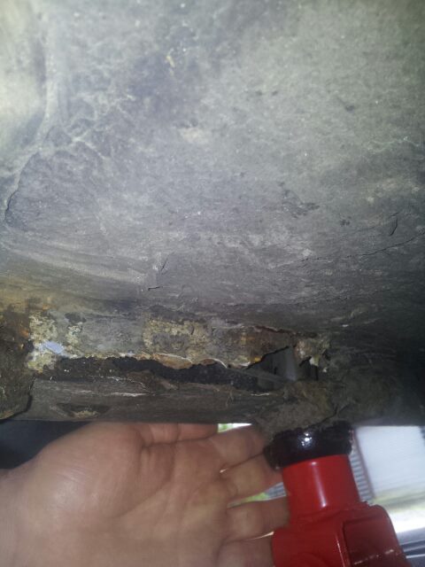

Berichtdi 28 mei 2013, 07:50
Linkerzijde is 30% van de totale lengte rot, krikpunt nog intact.
Rechterzijde is 35% van de totale lengte rot, krikpunt verbogen.
Dan ga ik eerst setje dorpels scoren alvorens ik met de slijptol aan de slag ga.
En dan mijn volgende vraag...
Mijn zijscherm zit ook nog vast gekit, is er een nette manier om dit los te maken? :roll:
Dan kan ik straks alle hoeken en gaten mooi reinigen en ontvetten.
Bedankt voor het meedenken!

Berichtdi 28 mei 2013, 08:47
Kit warm maken en dan heel rustig lostrekken. Ook kan je met draad van een ijzerzaag er langzaam doorheen, heen en weer.
