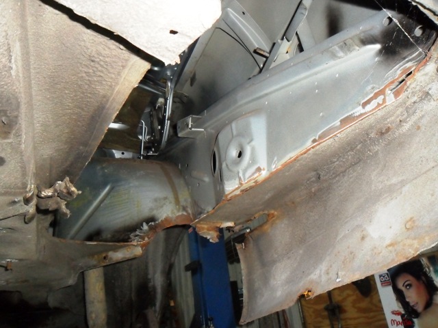

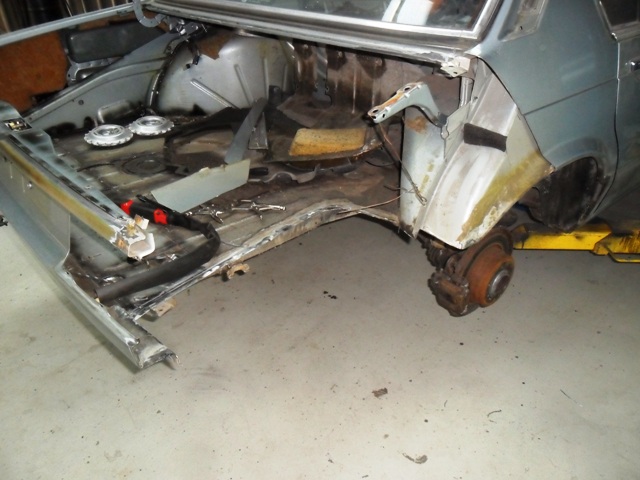

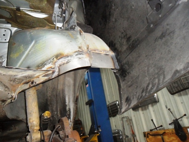

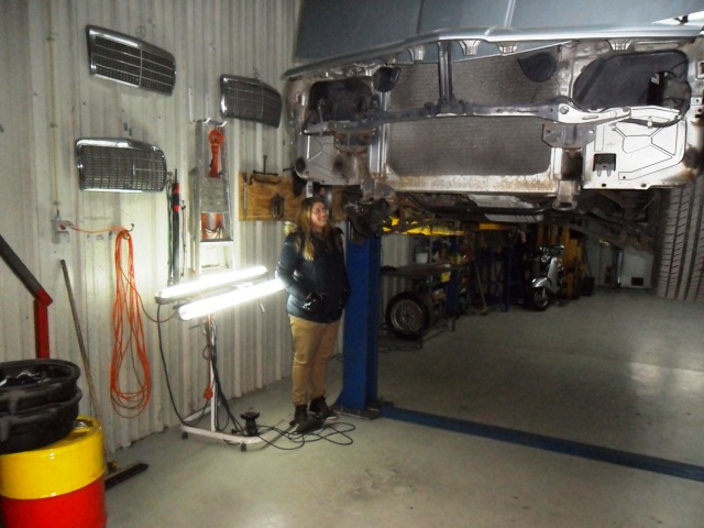

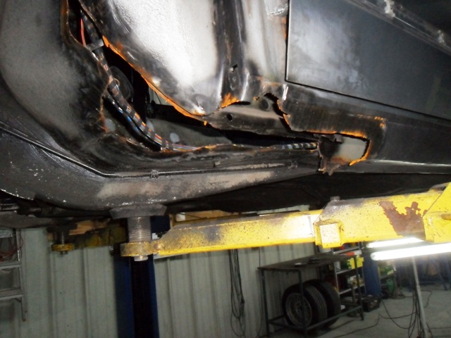

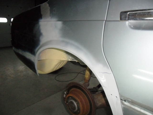

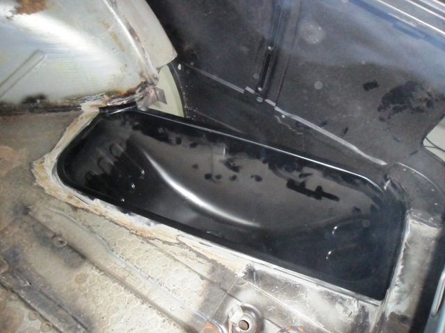

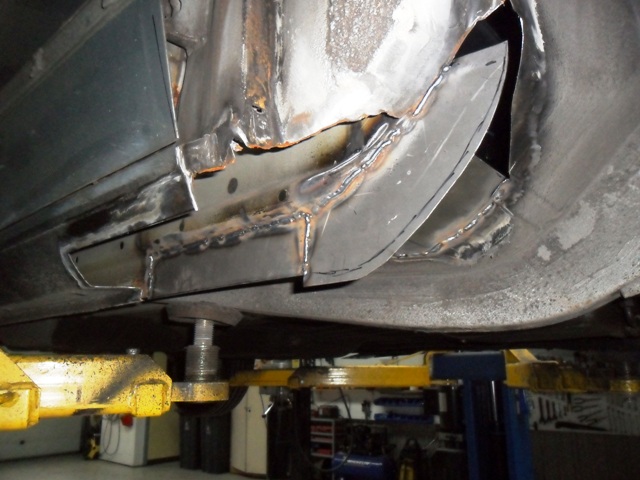

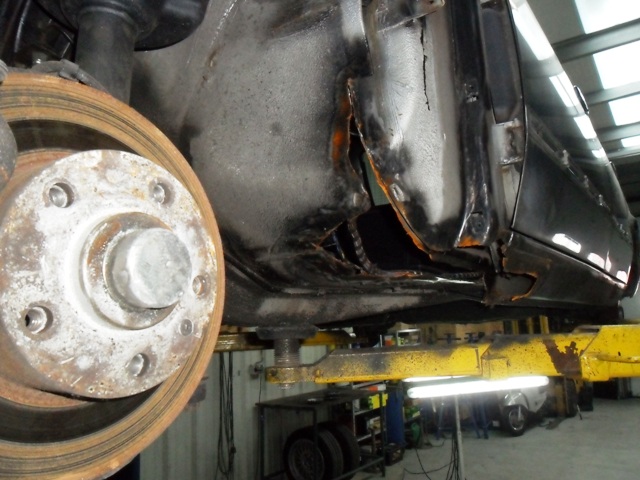

tja de wagens waar ik normaal aan werk kan ik wel blind lassen weet wel hoe het zit maar bij deze is dat anders
nu was de eigenaar al driftig aan het slijpen geweest en niets bewaard dus beetje gok hoe het moet zitten
zal eerst wat foto's doen zoals die gebracht werd is wel ver gestript interieur is weg gebracht en word volledig in nieuw leer gezet en de wagen word ook nog geheel gespoten en de bodem word in de dinitrol gezet
ow evt type of leesfouten ontbreken van . en , heb ik geen moeite mee :ugeek:

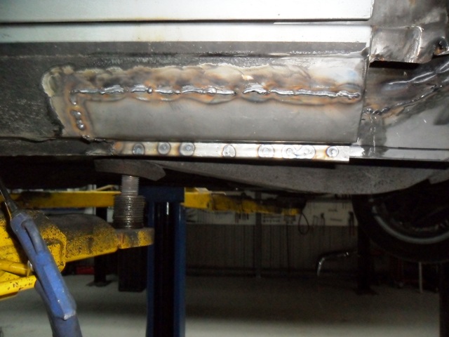

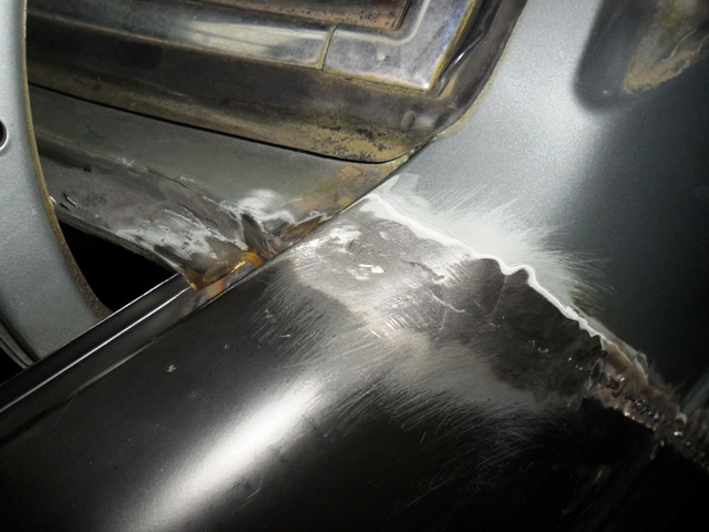

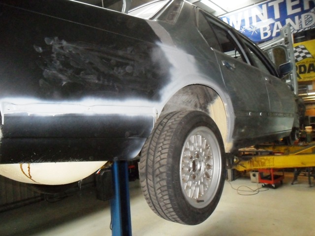

ja dat was het algemene indruk plaatje nu ga ik het al maar weg halen zoals ik het wil hebben zomaar wat oplassen kun je overal laten doen

ja dan weer wat opbouwends werk doen wat passen meten en freubelen en dan word het weer wat

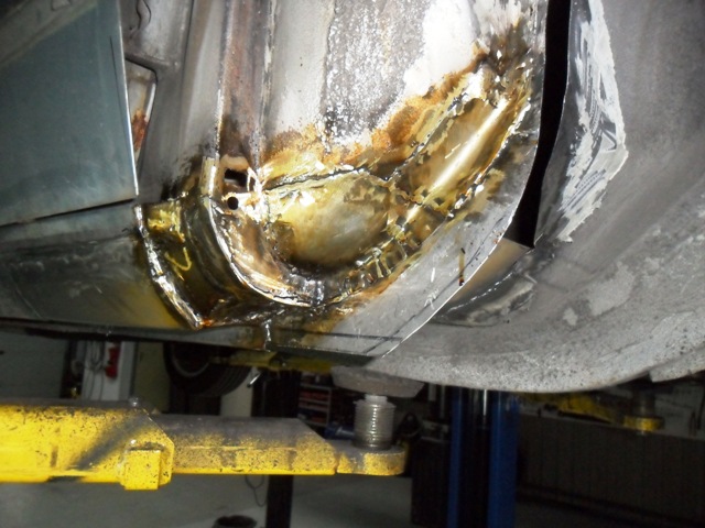

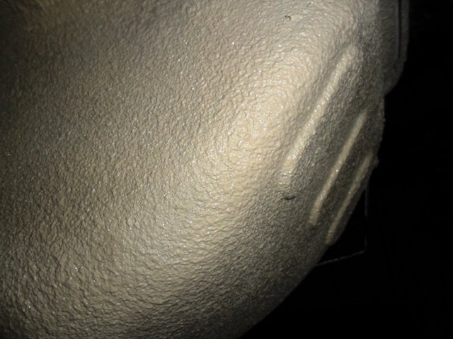

ach komt bij deze ook weer wel goed als die klaar is dan is het toch een kwijlertje de eigenaar is zelf monteur dus de rest doet die ook wel goed wagen is bij mij voor het laswerk en er word niet bezuinigd op de wagen
nu heeft hij er wel plaatwerk bijgeleverd maar moet toch hoop zelf maken als je dat al mieuw moet kopen word het onbetaalbaar
ja als ik het zelf moet maken kost ook tijd maar zulke klussen worden altijd op een afgesproken prijs gedaan en dan op basis van geen haast maar goed ik kijk niet direkt op een uurtje meer werk als het maar goed is
maar de achtekant weer opgebouwd en vastgelast dan nadenkit en een roestwerende primer erop dan nog een elastische coating die gelijk dempend is

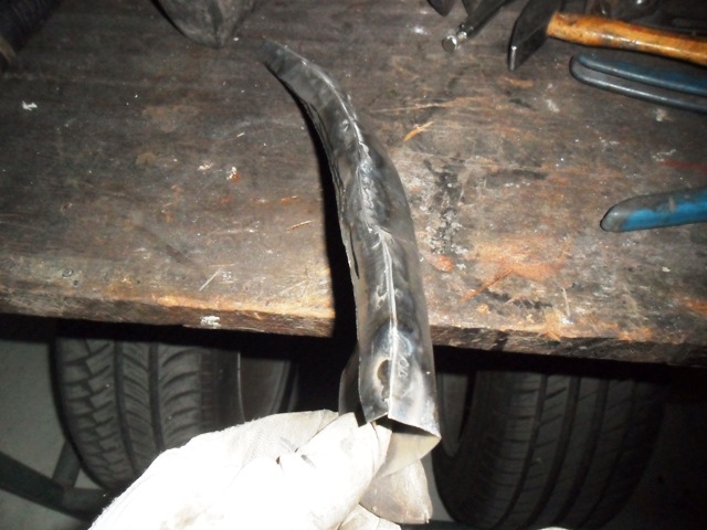

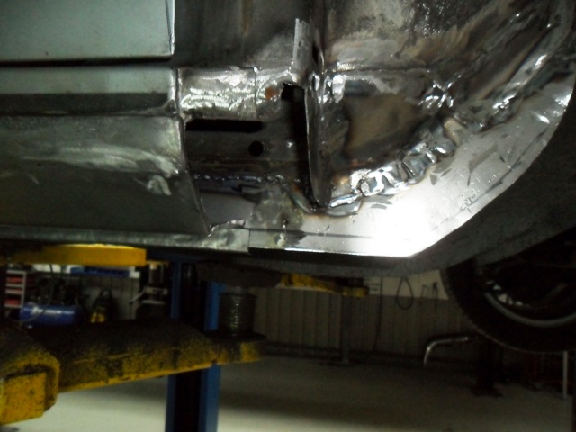

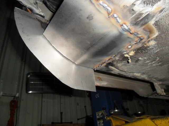

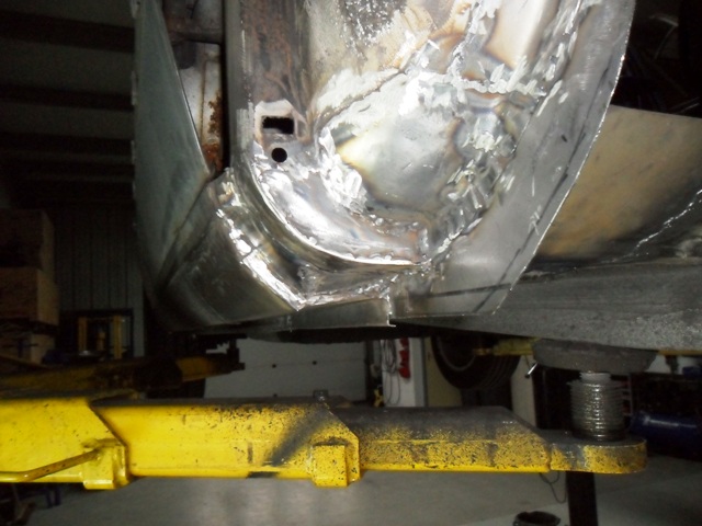

zo dit was het voor vandaag
kan iemand me vertellen of je op een makkelijke manier foto's erbij kan doen of moet het perse via dat tool ??????
groetjes toontje

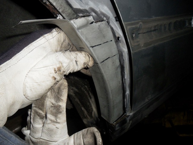

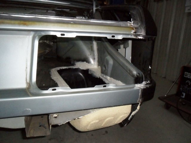

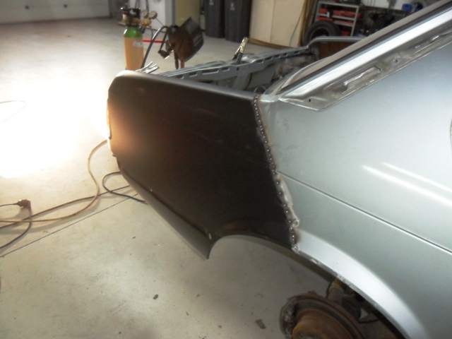

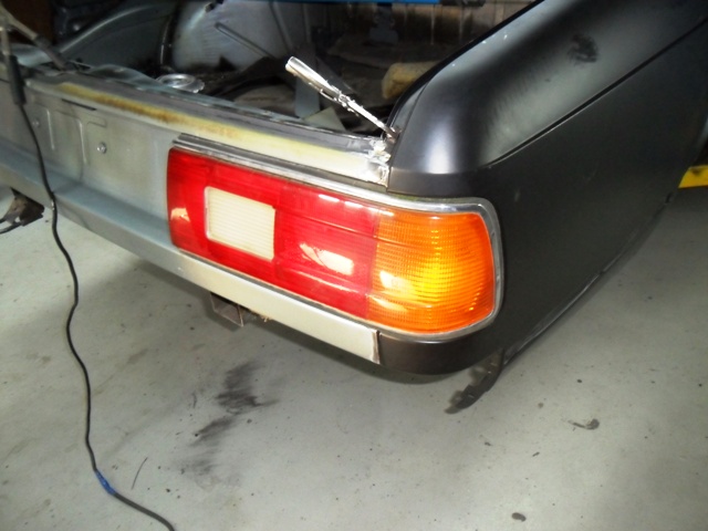

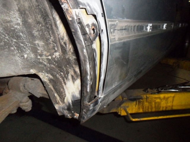

Ziet er netjes uit, dit is wel de manier. Lapwerk is uitstel van. Ik vraag mij af hoe je de overgang van het zijpaneel naar het achterpaneel gemaakt hebt. Is dat gelast of gesoldeerd.
Groeten
marcel

Berichtzo 10 feb 2013, 06:36
mmm dat stuk achter is net als bij lego dat past in en op elkander dan met een paar lastippen vast zetten
orgineel is het gesoldeert en gelast ik zet een paar lastippen meer
mocht er iemand zijn die duidelijke foto's van die voorste dorpel kop heeft zou ik he wel fijn vinden dat die ze ff erbij zet nu is er niets en ik weet dus niet percies hoe dat daar loopt anders word het gewoon wat maken zodat het voorscherm erop kan

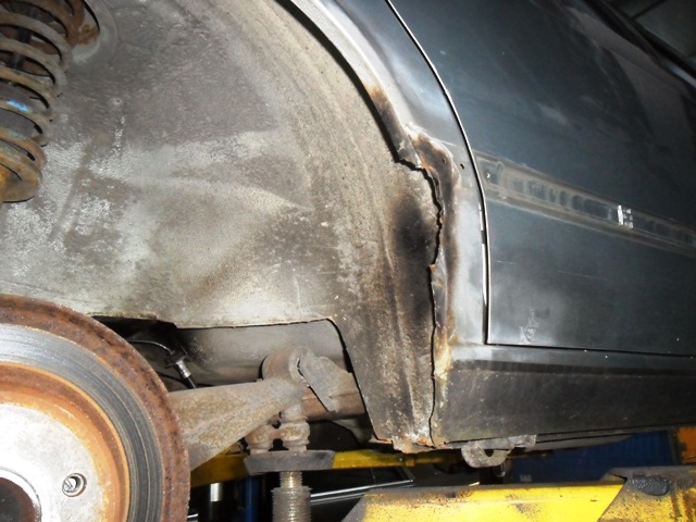

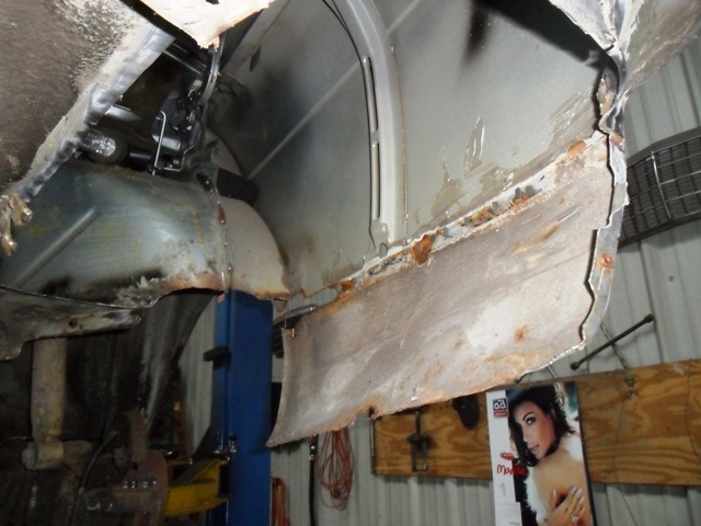

Hoi,

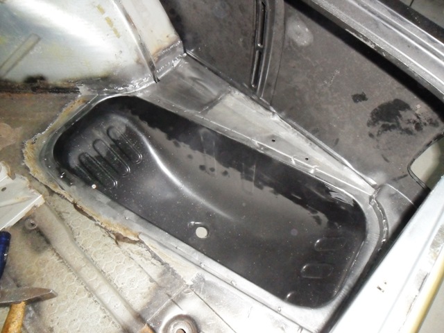

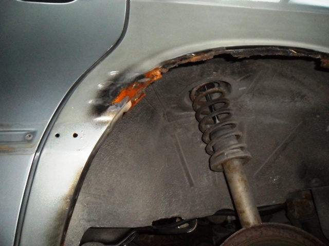

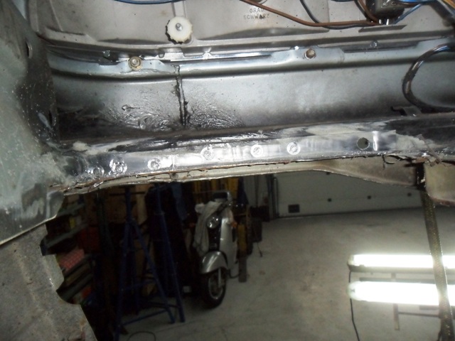

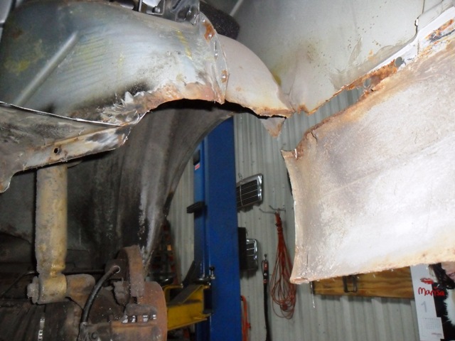

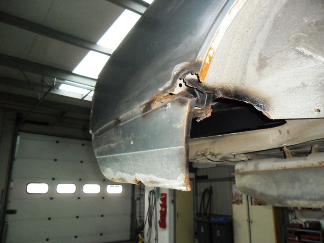

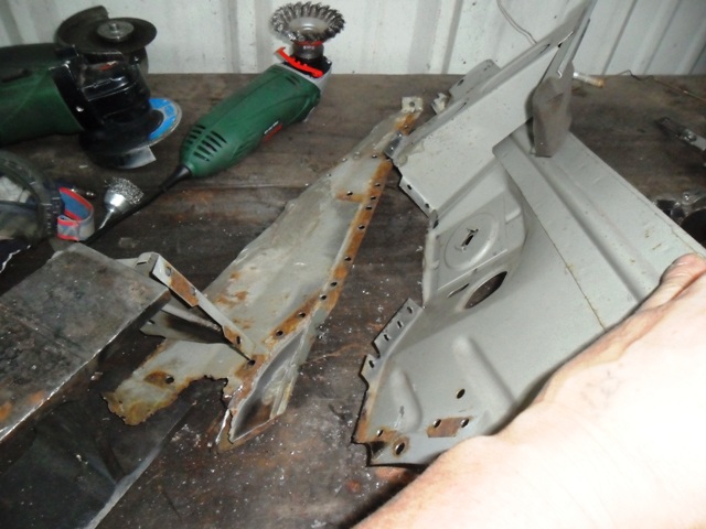

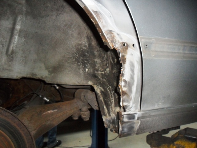

Ik heb direct even een paar foto's gemaakt, dan kun je weer lekker verder freubelen.
origineel van een '86 728i
Bij deze heb ik geloof ik alleen de voorkant vernieuwd
Deze kant was bij mij het slechtst, a stijl van boven tot onder er uit gehad
groeten
marcel

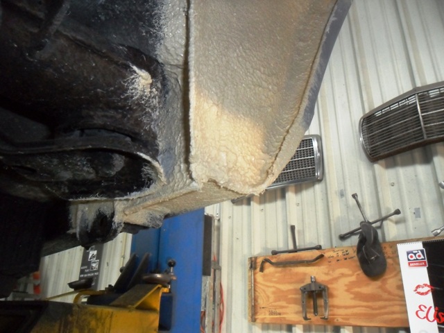

die coating is prachtig maar tikt er wel in hoor zijn kokers als van siliconen kosten 12.50 stuk en zijn zo op :dizzy: ik gebruik dat ook maar om stukken aan te passen op bestaande nu moet ik zeggen de bestaande is bij bmw wel erg dun in vergelijking tot de benzen daar kan je hele bodem weg gerot zijn dan blijf je zitten op die coating :shout:

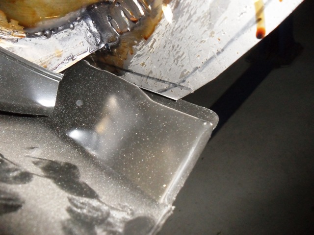

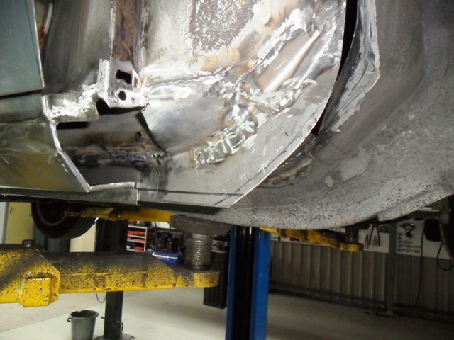

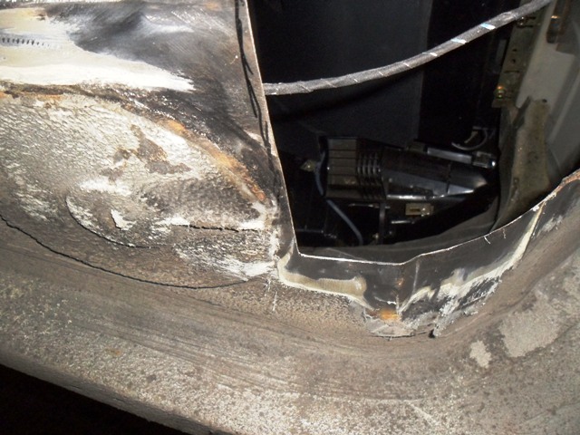

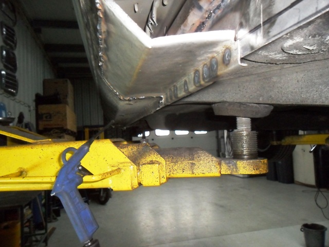

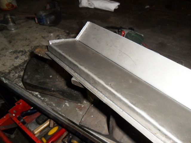

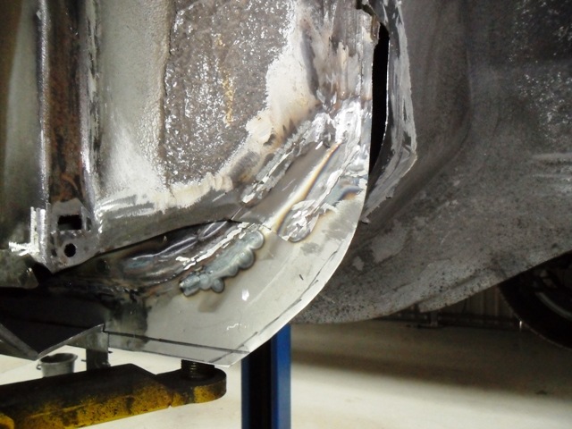

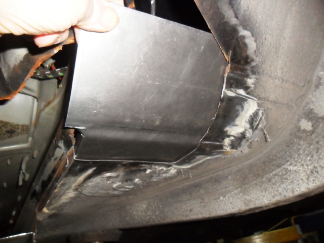

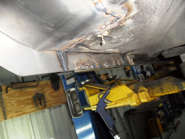

nog stukje aan die achterkant
moesten nog foto's tussen dus

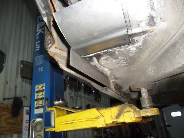

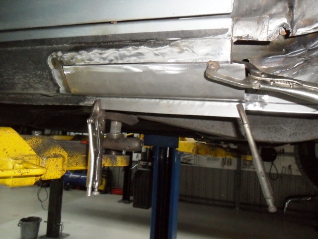

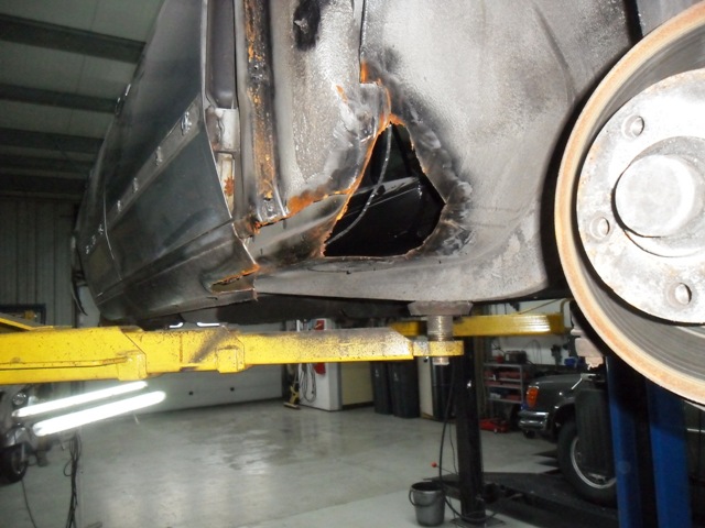

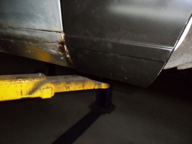

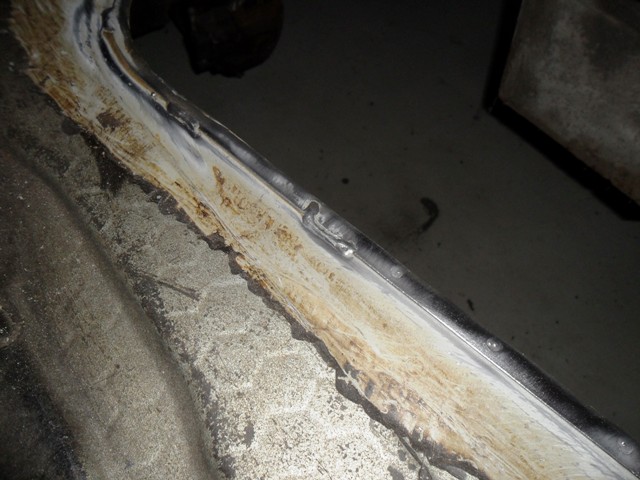

ja dan dat stuk klaar
dan aan de voorkant beginnen
eerst uitslijpen zoals ik het wil hebben en dan maar wat freubelen he

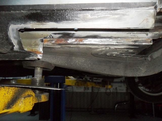

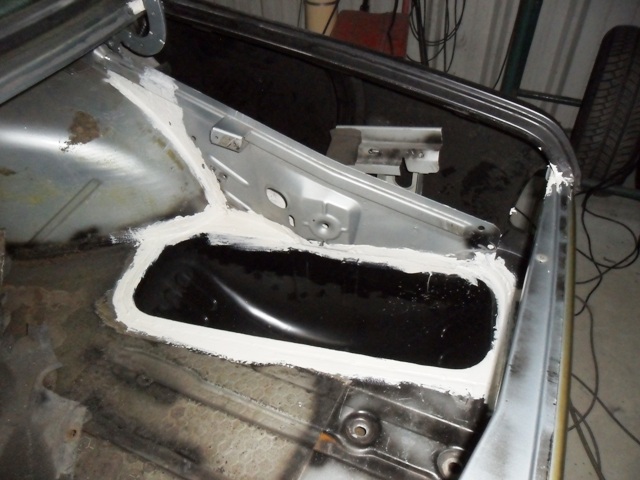

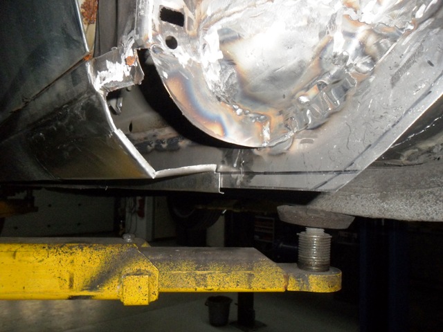

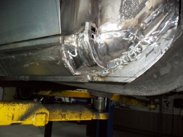

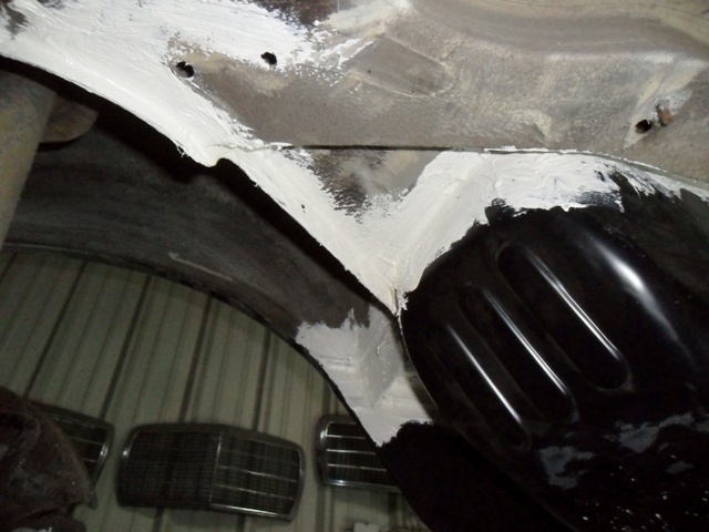

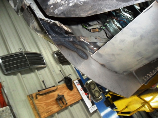

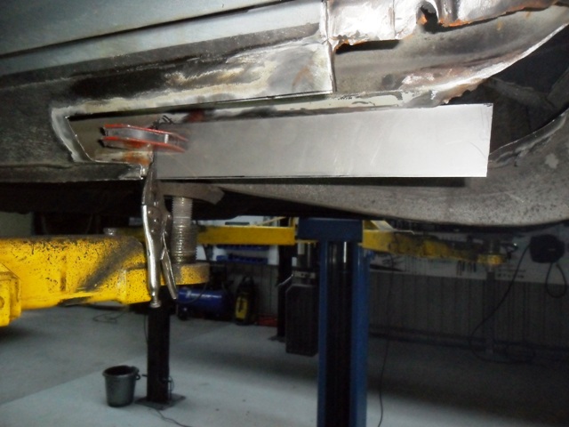

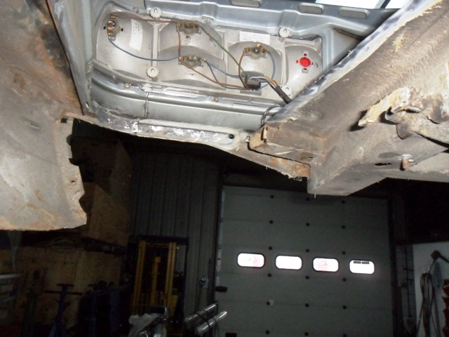

dan stukje dorpel gaan opbouwen
ja lijkt dan te passen en dan vastmaken
dan ff wat behandelen
zo was het weer voor vandaag
groetjes toontje

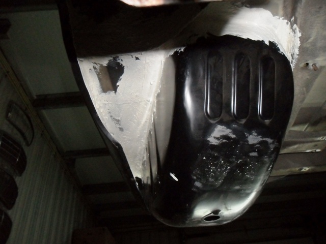

Berichtdo 14 feb 2013, 08:11

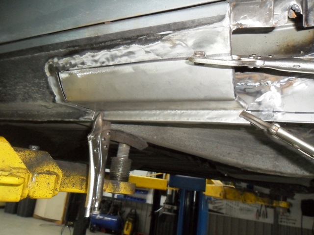

weer wat verder
freubelaar
  • Berichten: 51
  • Geregistreerd: vr 08 feb 2013, 07:37
Re: freubelen aan de 7281
Berichtdo 14 feb 2013, 16:03

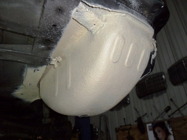

ja zo tussen de bedrijven door nog wat verder
wat fertan erop

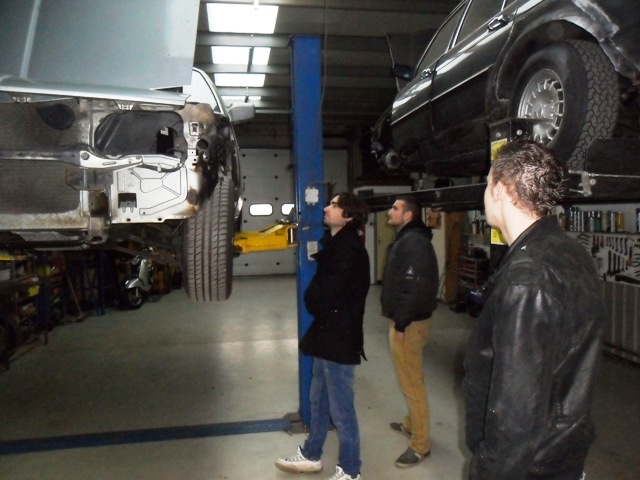

wat kijkers
passen
