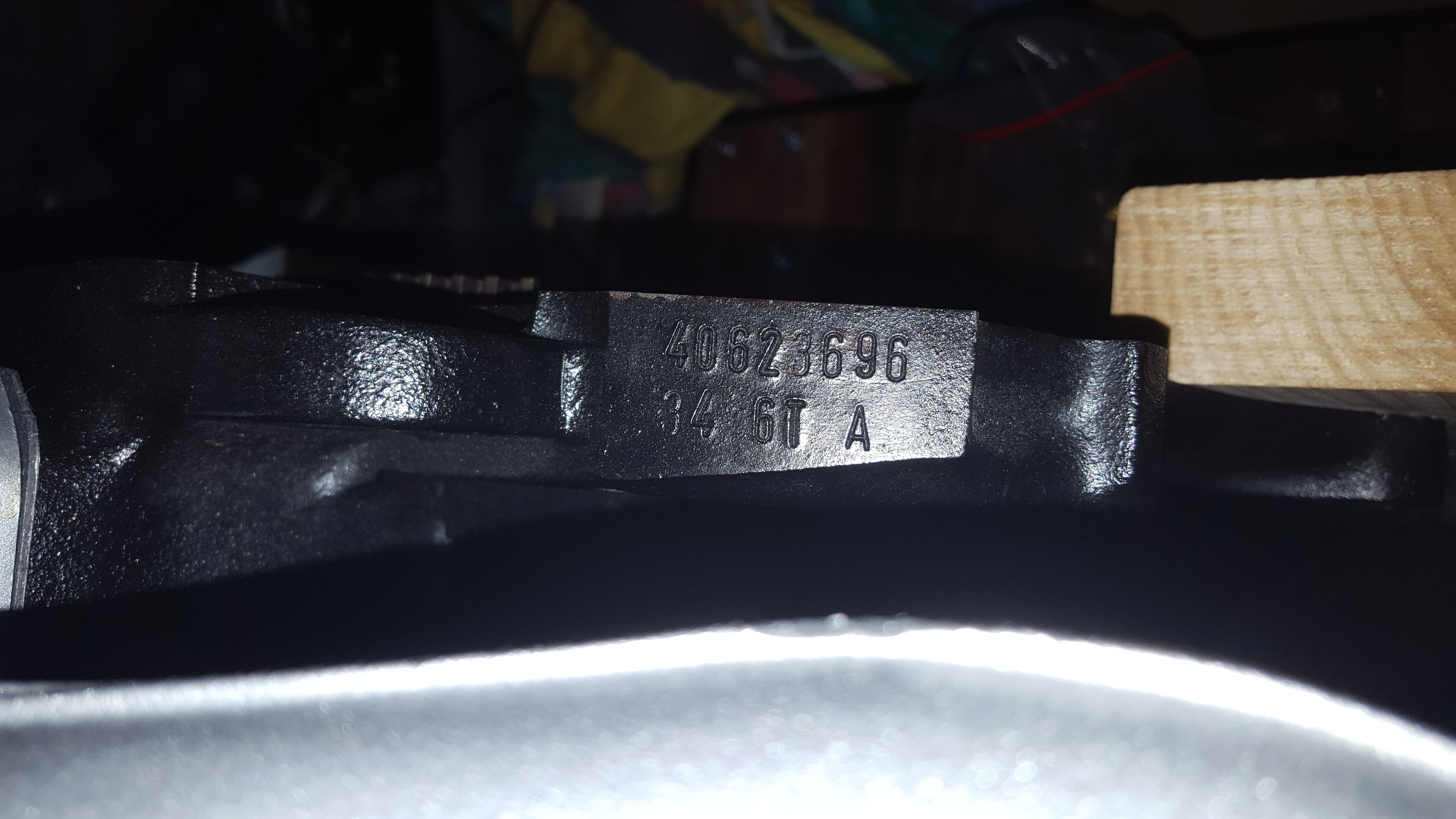

Geldt dit ook voor alle E23's?
Als ik de laatste 7 cijfers van een los blok wat ik hier heb liggen intyp bij de VIN-decoder komt er niets uit. Dit zou toch moeten overeenkomen met een chasisnummer.

Dacht van wel. Is zelfs bij mijn e3 van toepassing, die is van 72.
Re: Matching numbers
Berichtdi 05 feb 2019, 19:31
Volgens mij is men er namelijk mee gestopt begin jaren 80.
Berichtdi 05 feb 2019, 20:41
Nee, toen men begon met de nieuwe series met eerst twee letters. Ergens begin jaren 90.
Berichtdi 05 feb 2019, 20:59
Check dit nummer maar eens.
V-MAX
  • Berichten: 281
Berichtdo 07 feb 2019, 18:05
Volgens mij is BMW daar in de jaren 80 meegestopt. Bij mijn ‘86 E28 komen chassisnummer en motornummer namelijk niet overeen maar ik heb wel zwart op wit van BMW Classic dat het matching numbers zijn.
