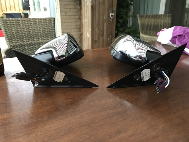

Wie heeft er ervaring met het plaatsen van serie 1 spiegels op een serie 2 auto hoop dat iemand me helpen want zou het graag ombouwen ps heeft er iemand nog een spiegel voet rubber liggen van een serie 1 gr marc

Je moet de raamgeleider van een type1 meenemen, dan past het.

Of.... de makkelijke manier, een gat bij boren. Maar dat moet je maar net willen ;)

Ja inderdaad ivm dat derde tapend daar kwan ik ook achter en zal dus boren worden heeft iemand nog een spiegel voet pakking liggen voor de linker spiegel het rubber tussen spiegel en deur gr marc

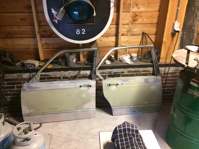

Kijk even in mijn project topic, ben er mee bezig geweest.tis niet even een gat boren.!! De stijlen zijn anders.!

Kan heel simpel met een extra gat boren. No problemo

Kijk dat ziet er mooi uit wat is een topic eigenlijk nou nog iemand vinden die dat linker rubber heeft gr

Als je type 1 spiegels op type 2 wilt monteren moet he het driehoekje omzetten, als je enkel een gat gaat boren staat de spiegel omhoog gericht, niet haaks op de stijl zegmaar, tenminste dat was zo bij mij.......
Ik had zgan type 1 spiegels, maar dan moesten de deuren weer verbouwd worden, auto was al klaar. Heb ze toen maar weer verkocht.
