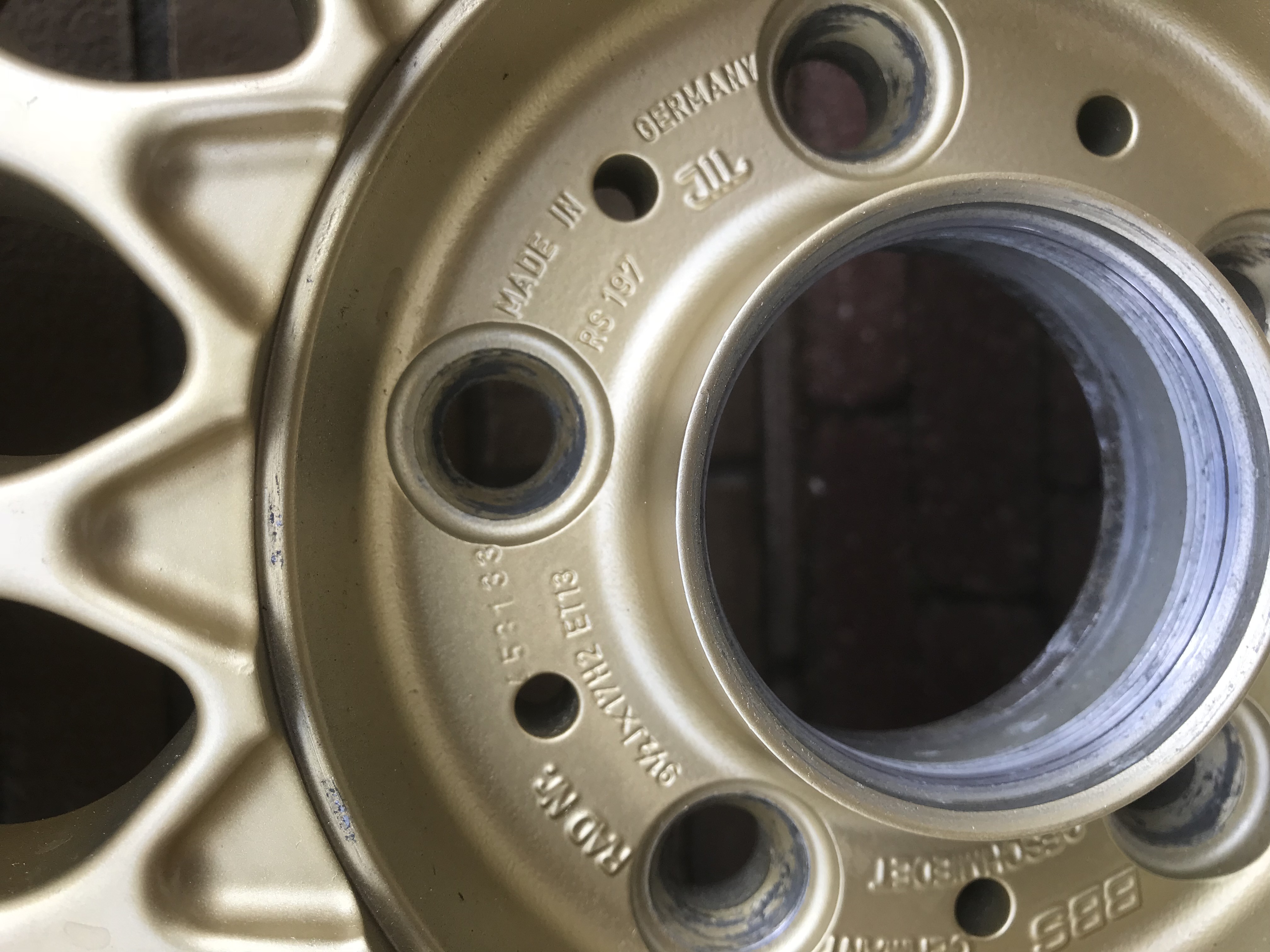

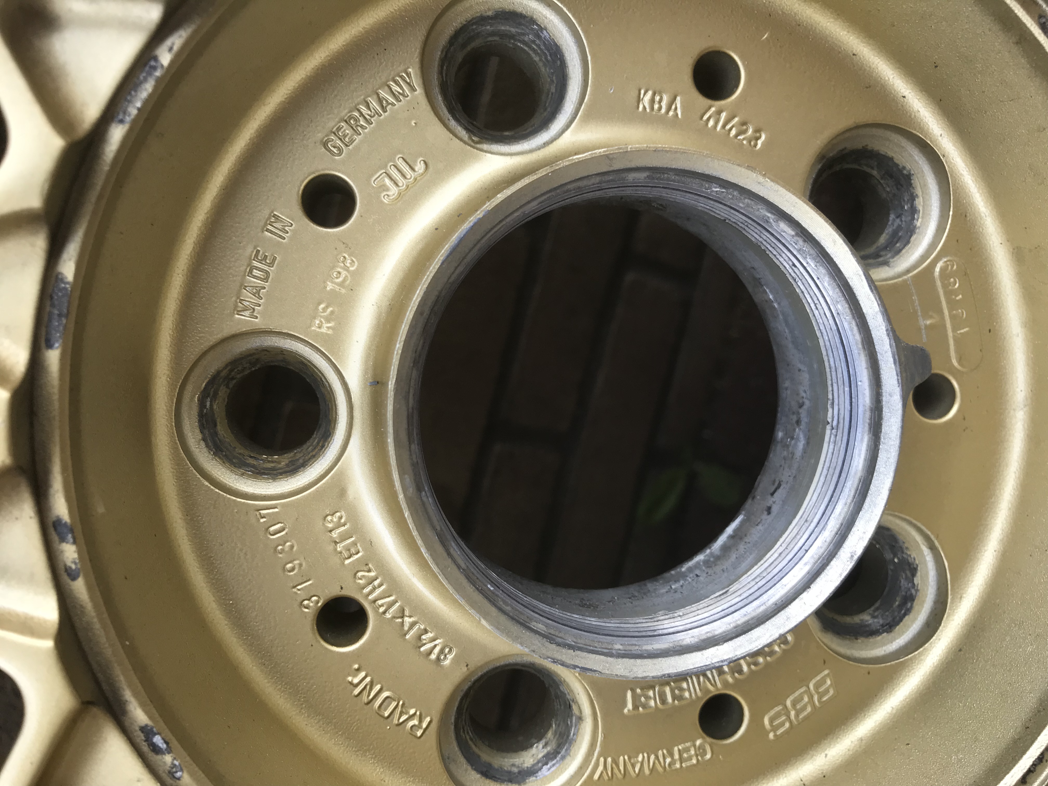

Bij een velgenbedrijf laten herstellen. Ik heb het hart laten vlakken en toen moest er veel minder lood op de velgen.
Rondloop kunnen ze ook herstellen

Martijn,centreerringen ertussen doen,passen ze perfect.
Rc 90 moet je ook centreer ringen tussen doen..is echt geen probleem hoor

Die centereerringen hebben geen zin, de naaf is goed.
Ik denk dat het aan de breedset ligt, niet geschikt voor de E23 icm de verlaging/veerpotenbrug/dempers en alle nieuwe rubbers.

Meet t naafgat van de velg!!! Als die klopt zijn de velgen nog geen 300€ waard :mrgreen:

Sommige mensen doen ook kopervet of ander vet op het naafvlak met alle gevolgen van dien...... :cry:
