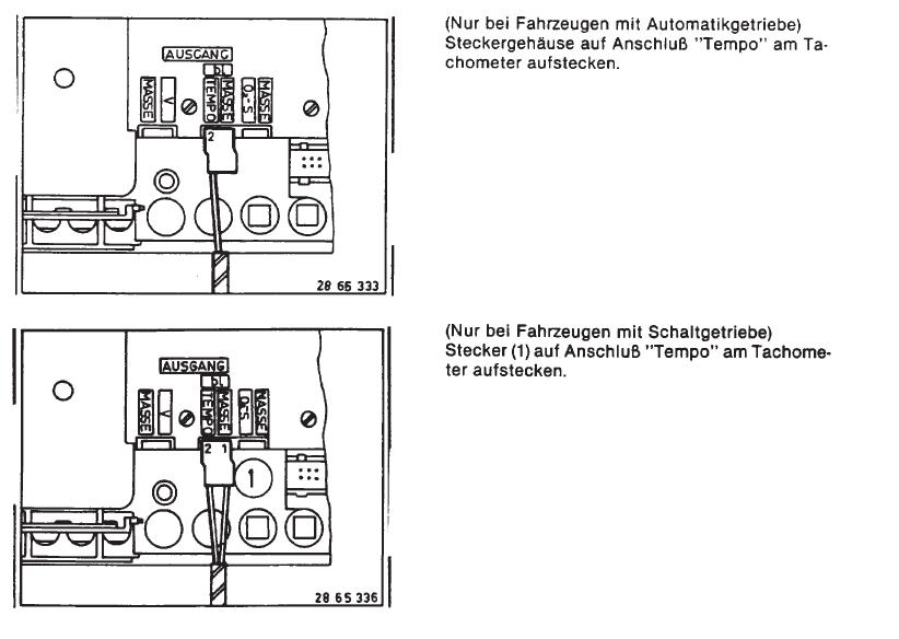

Bedankt, daar hebben we wat aan. Rest nu alleen nog de vraag of het tweede draadje in de telleraansluiting voor het neutraal lampje is.

BMW heeft het zichzelf en ons makkelijk gemaakt dat er een accesoires box inzit waar je mooi je extra's in kunt prikken.
Op de site, waarvan ik een link heb geplaatst in een eerder bericht in dit topic, staat een pdf file met ook het elektrisch schema. Het draadje naar het lampje heeft de kleur bruin/blauw. Hier kun je ook zien waarom het zo werkt.

Die tweede draad is inderdaad bruin/blauw, en als ik de blauwe stekker in de teller prik staat er bij die aansluiting masse dus dat moet ook goed komen. Kort samengevat: boel inbouwen, haakse blauwe stekker achterin de teller, twee stekkers in de accesoirebox en thats it.

Hij werkt :clap: , ik moest dus wel de neutraal draad op een open plek (7e van links) op de lampenrij PRND321 zetten. Anders werkt tie nie :naughty: .
Valt mij wel op dat het een hele simpele cruisecontrol is wat BMW gebruikt :crybaby: , je kunt namelijk niet met stapjes van plusminus 3km/pu harder of zachter, kan bij onze Laguna :sick: wel

goede uitleg,heb ook een tempomat,en heb ook zo'n blauw stekkertje.
kan je op twee manieren erin steken.
wat moet deze nu raken de pool van de masse of tempo.
eerder beschreven wordt gezegd op de masse ??(ik zou zeggen tempo)

Ooit was het me gelukt een Tempomat aan te sluiten in mijn toenmalige handgeschakelde 725i (ging best makkelijk volgens mij), maar bij de poging in mijn huidige handgeschakelde 728i loop ik een beetje vast...
Er lopen twee draden (blauw/bruin en rood/geel) naar nr. 2 op het stekkertje van de afbeelding (hoort dat?). In de handleidingen zie ik 1 draad naar nr. 2 en 1 draad naar nr. 1 (voor handgeschakeld). Ik heb ook nog een draad over (geel/blauw).
De vraag is nu, welke van de 3 draden in welke nummers op het stekkertje...?
