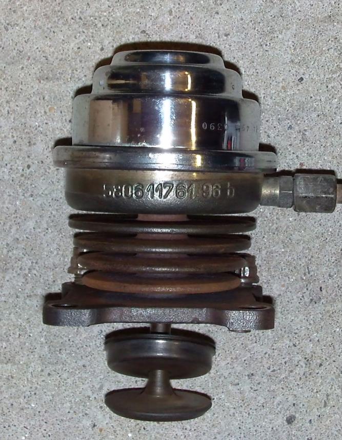

kan een koopje zijn. De steel van de klep van de wastegate krijgt koolaanslag en gaat daardoor nog maar deels op en neer, kan eenvoudig te verhelpen zijn. Nieuwe wastegate worden van BMW niet meer geleverd

Wastegate is moeilijk aan te komen, maar het is niet onmogelijk.

Ik heb wel 1 als reserve, gaan eigenlijk niet kapot alleen koolafzetting en dan gaan ze niet meer open, Dus de 4 torx schroeven even losmaken en met WD40 goed gangbaar maken en met een fijn staalborsteltje de kool weghalen.

bij Novak gebruikt voor 120 euri. Maar het is mechanisch dus ook te repareren met een sterkere veer en dan gaat ie......... :clap:
