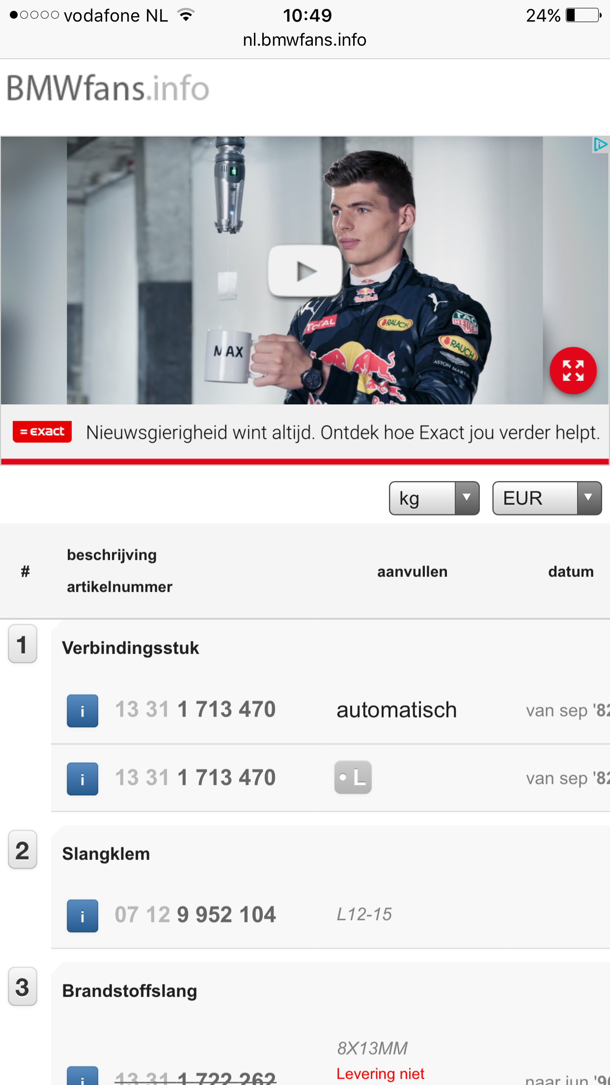

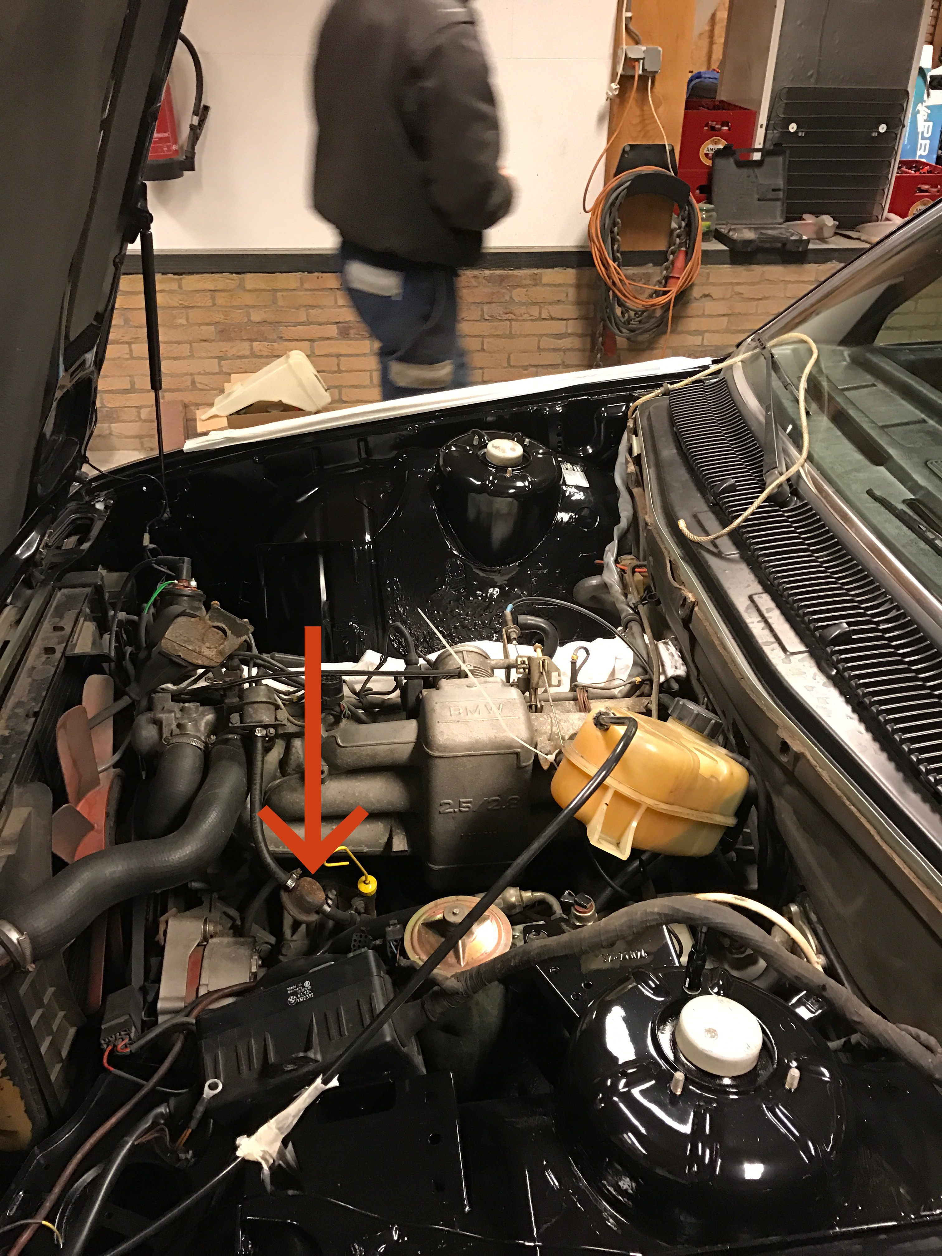

Heb een nieuw " verbindingsstuk" besteld, is volgens mij een extra brandstoffilter...klopt dat?
Het OEM nr klopt maar het onderdeel ziet er heel anders uit en is ook hol van binnen, is dat goed?
Foto 1 het nieuwe
Foto 2 volgens bmw fans en zoals het huidige.

Volgens mij is het onderdeel op foto 2 een terugslagklep voor de brandstof zodat niet alle benzine terugloopt en de motor daardoor weer eerder benzine krijgt en sneller aan springt.
Onderdeel op foto 1 is een gewoon verbindingspijpje wat verder niks doet.

Hij geeft ook aan in de beschijving dat het een verbindingsstuk is.
Nou ja, ik kijk wel als ik hem ertussen uit heb, desnoods zet ik de oude orginele terug als er wel meer inzit dan enkel lucht.

Klep leveren ze niet meer, je krijgt nu gewoon een doorverbinding.
Klep is trouwens alleen nodig om grote drukwisselingen op te vangen.
Gewoon slang vervangen en klep niet meer monteren.

Hier nog de bewuste klep/verbindingsstuk.
Ga deze oplappen en het bestelde verbindingsstuk niet gebruiken.
Wat orgineel is beter zo laten. ;)
