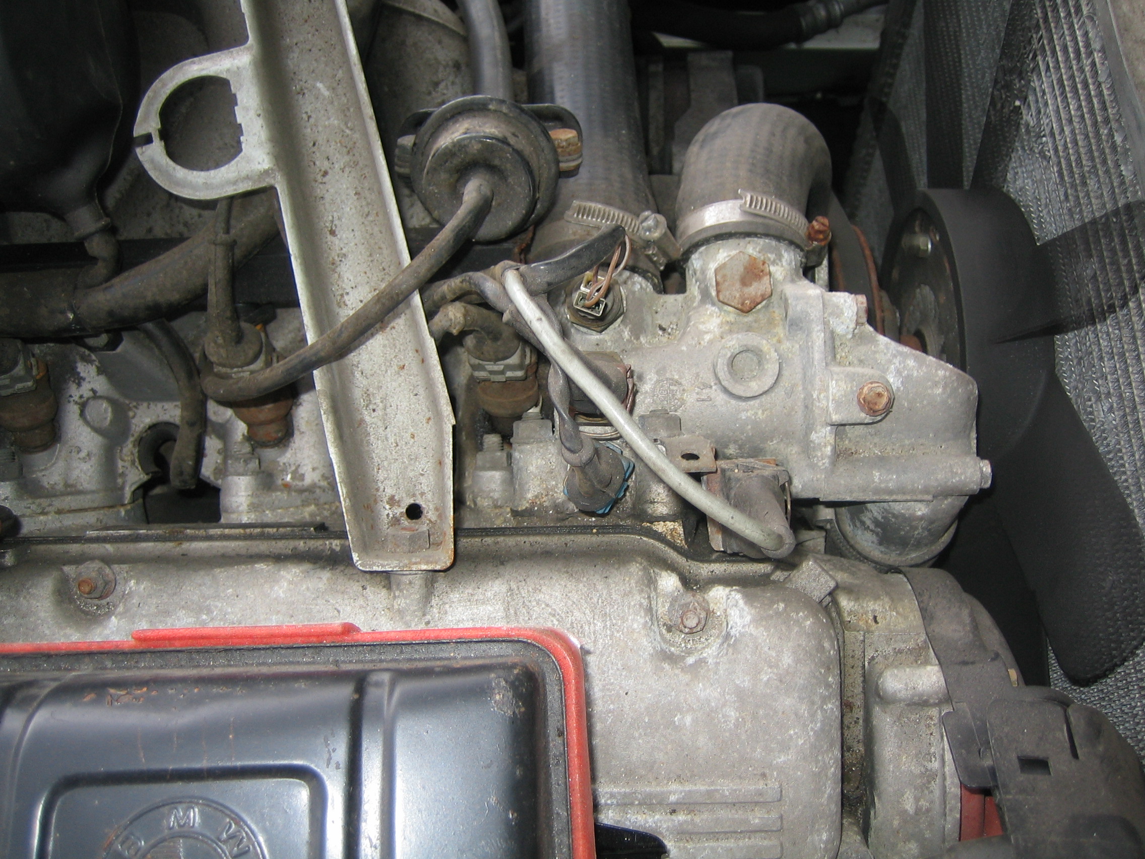

Ik heb er een foto van genomen, maar krijg hem niet gepost.
Daarom probeer ik met deze link, van een vroegere foto.
Er staan er drie op rij.
Weet iemand welke ik nodig heb voor de kapotte temperatuurmeter ?
bedankt.
Re: temperatuurmeter
Berichtma 08 mei 2017, 09:41
DIe met de losse draadjes. Bovenste op de foto.
Zit een brede connector en een met een smalle connector. Leg de brede connector aan de massa (blok) dan moet de meter volledig uitslaan.
Leg de smalle connector aan de massa en het lampje bij de temperatuurmeter gaat branden (oververhit lampje)
