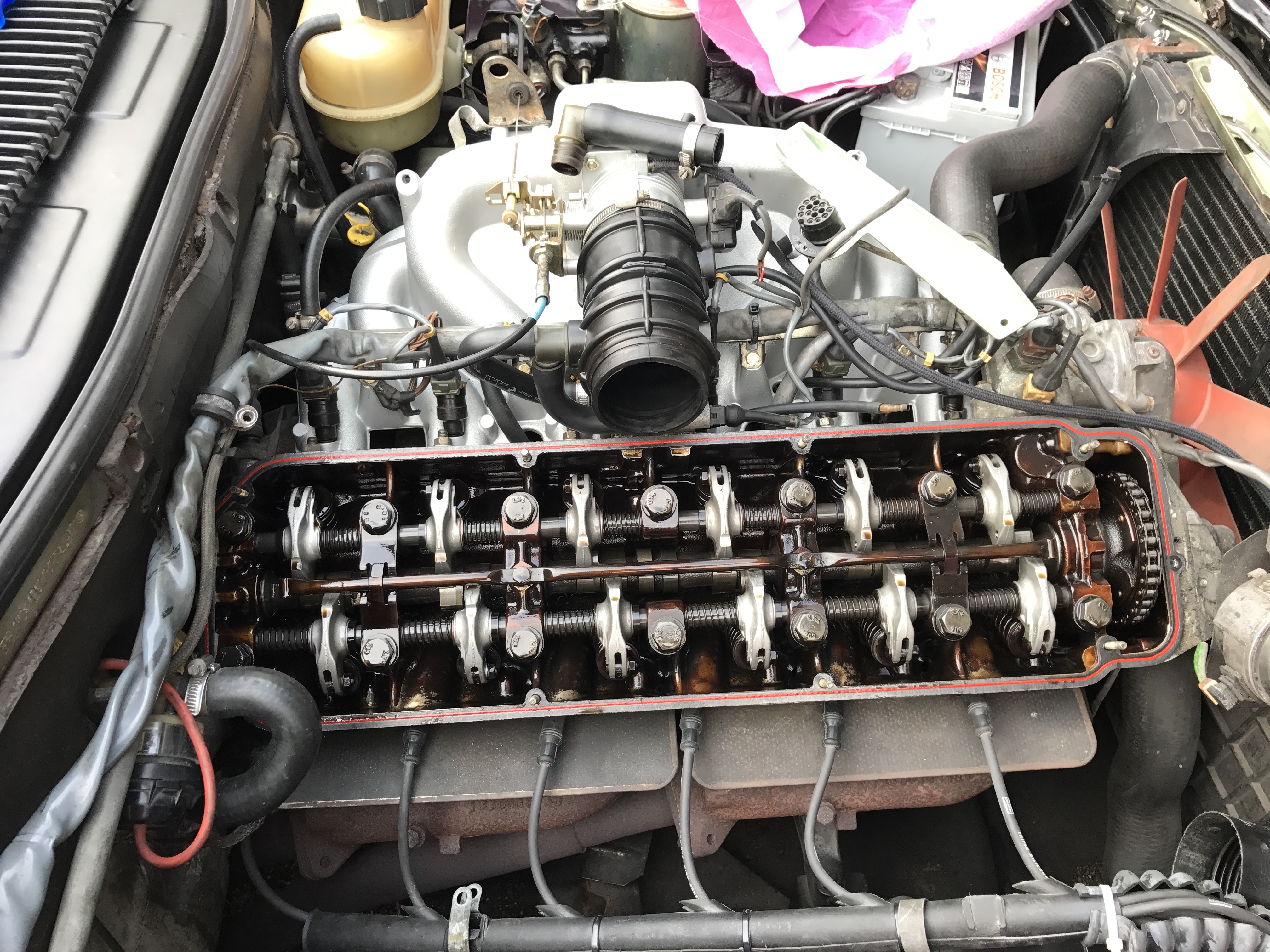

Vandaag bij EPS geweest voor een offerte RVS uitlaat kompleet.
Nu schrok ik een beetje van de prijs voor het spruitstuk, de rest is ook niet goedkoop maar daar kan ik mee leven.
Nu is er iemand in Duitsland die kant en klare spruitstukken maakt en deze wou ik dus graag aanschaffen, zodat EPS hier mee verder kan bouwen.
Nu is mijn vraag zijn alle uitlaatspruit stukken gelijk van de M30 motor varianten en zit er nog verschil in automaat/handbak model en eventuele andere verschillen?
Hieronder de link van het spruitstuk.
Bedankt alvast.

Re: Uitlaat spruitstuk M30/728i
Berichtdi 20 jun 2017, 06:40
Zit toch nog verschil in soms, kan zijn dat hij niet past ivm onderstel maar alles kan aangepast worden hé
Berichtdi 20 jun 2017, 11:37
Heb hem al besteld en idd kan hij eventueel aangepast worden.
Nu laat ik de rvs uitlaat hetzelfde maken als orgineel, met dubbelle pijpen.
Berichtvr 14 jul 2017, 16:20
Momenteel zit er bij mij een hitteschild tussen het spruitstuk en de bougie kabels.
Nu wil ik deze ook graag vernieuwen, moet ik dan enkel nr 4 bestellen of ook nog de losse pakkingen?
Of zal een enkele pakking voldoende zijn, zo komt het rvs spruitstuk wel mooier tevoorschijn, maar dan is er kans dat er wat smelt natuurlijk.....
En wat is het verschil tussen nr 3 en 5..??
Berichtvr 14 jul 2017, 16:27
Je zult pakkingen nodig hebben voor je nieuwe spruitstuk . Nr 5 zit tussen de downtube en 3 tussen spruitstuk en blok. Nr 3 zijn 6 stuks en Nr5 zijn er 2
Berichtvr 14 jul 2017, 16:33
No 5 heb ik dan toch niet nodig, dit is enkel voor de turbo modellen toch?
En nr4 is een gecombineerde pakking/hitteschild, dus als ik nr4 bestel heb ik evengoed nr 3 ook nog nodig?
